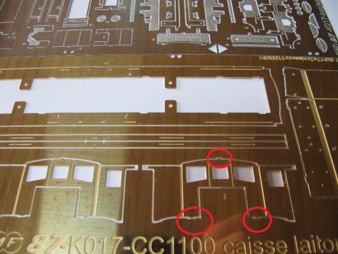

Par contre, je vais ré-itérer une remarque que j'ai déjà faite je ne sais plus ou sur ce forum sur les grappe de photodec. A vue de pif, il n'y a pas la place de passer un outil de coupe pour dégrapper les pièces, ou alors je m'y prend vraiment comme un âne, ce qui n'est pas à exclure vu ma petite expérience des kits.
Quand le point d'accroche est sur une arête rectiligne, ça va, en revanche voilà typiquement ce qui me pose problème:

Ca dépend de la pince, ma Xuron (modèle le plus effilé) passe tout juste et il faut un peu ruser parfois. Quand la cisaille ne passe pas, un petit cutter à lame sécable fera le boulot. Ne pas hésiter non plus à "tailler dans le lard" en coupant le cadre de photodecoupe au fur et à mesure.

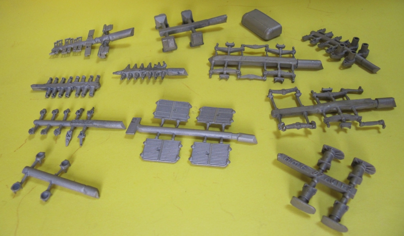

Les fonderies sont enfin arrivées avec deux semaines de retard ce qui va me permettre de monter intégralement le modèle d'expo que vous pourrez voir sur notre stand à Pontoise lors de Railexpo. Les nouvelles sont rassurantes sur le front des approvisionnements, JPP a expédié les pantos qui seront donc livrés cette semaine, les decalcs ont étés expédiés d'Allemagne vendredi. Manque les réducteurs qui se terminent en Angleterre, un reliquat de visserie et bien sur les photodecs prévues pour le 12/11.
Je manque de temps pour montrer des photos de détail de chaque pièce, mais voici en attendant une vue d'ensemble des différentes grappes, la plupart seront fournies en 2 ou 3 exemplaires dans le kit, ca fait du monde :mrgreen:

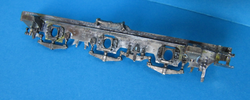

Le fer chauffe, voilà un flanc de bogie équipé, on pourrait encore rajouter les descentes de sablière, je me rend compte sur la photo que quelques pièces sont de travers :mort: .
Comme l'écrivait mon ami Patrice Cassano (alias Mr LSL) dans ses notices, sur une électrique, tout est dans le châssis, ça s'applique pleinement à la CC1100 où le gros du travail concerne non pas le châssis mais les bogies ce qui revient au même. Je ferai d'autres photos de l'avancement demain, mon APN commence à vieillir et à besoin de plus de lumière qu'avant pour y voir net, faudra que je songe à l'envoyer consulter l'ophtalmo :apero:

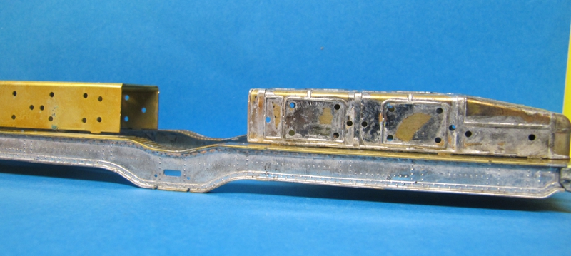

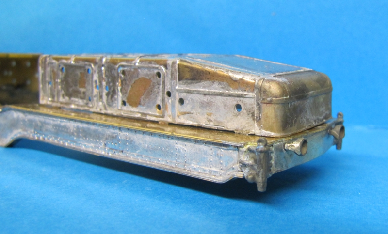

Des petits tracas familiaux m'ont empêché d'avancer comme je le souhaitait le week-end dernier et en ce début de semaine, ca se monte donc doucement mais surement d'autant que j'ai aussi deux draisines et un locotracteur sur le feu :ggg:
Les longerons sont montés et les capots bien étamés, euh non entamés, euh les deux en fait :siffle: :mdr:
