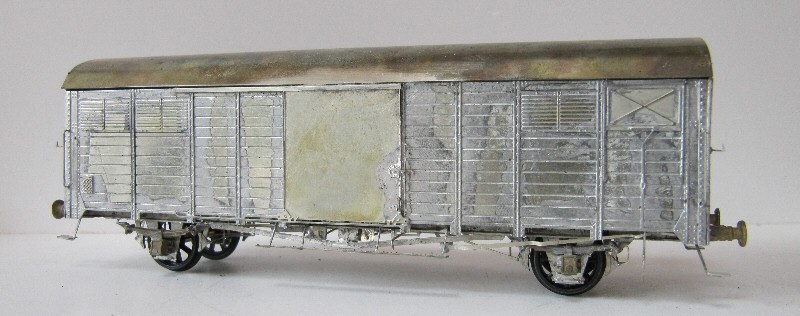

Messagepar Christophe AMF87
06 Mai 2010, 14:55
Voici le prototype du grand couvert OCEM35 AL avant nettoyage et peinture, le toit va faire l'objet d'une correction dimensionnelle, le reste du kit est validé. ref K228 Le montage n'est pas très difficile hormis quelques pièces des commandes de frein sous le chassis qui peuvent rester facultatives.

Messagepar _Chris_
06 Mai 2010, 15:15
T'es pas économe sur la soudure liquide :mdr:
06 Mai 2010, 15:24
C'est pas du tout de la soudure liquide, mais essentiellement de la soudure bismuth et classique, je n'utilise la soudure liquide que pour les decors de longerons. La soudure liquide n'est valable au fer à souder que pour certains empillements, pour le reste, la soudure bismuth est bien plus adaptée, solide et facile à nettoyer avec une brossette acier ou inox.

Messagepar _Chris_
06 Mai 2010, 15:26
Inox la brossette, ça dur plus longtemps et les brins volent moins :hinhin
21 Mai 2010, 13:58
C'est vrai, mais il faut éviter l'inox sur le laiton, ca laisse des marques, par contre pas de problèmes sur le maillechort comme c'est le cas ici.
C'est plus mieux quand c'est peint, livraison début juin.
