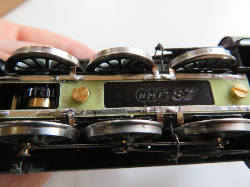

Petite précision sur une petite "révolution" concernant les prises de courant que j'ai omis d'illustrer, les 31A et Columbia sont livrées avec des PCB à visser sous les carters des locos et chassis de tender et à équiper de palpeurs en chrysocale photogravés fournis avec le kit (ou et perso je préfère cette solution avec du fil de bronze phosphoreux).
Tous les kits à sortir et les rééditions Model Loco France seront livrés avec ces PCB et ces palpeurs, les anciens kits AMF en bénéficieront lors de retirages et les personnes ayant déjà acquis ces kits pourront en bénéficier gratuitement.
