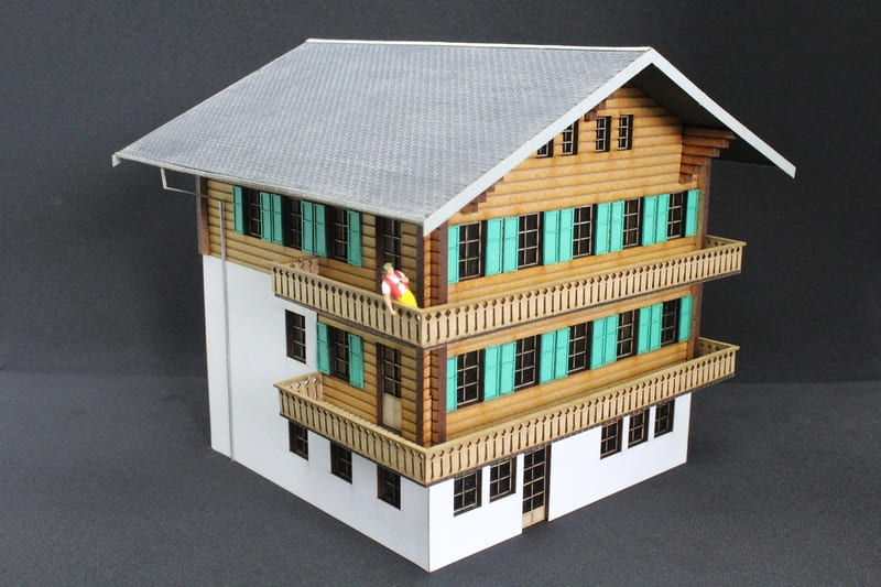

Je vous présente la dernière nouveauté de Bois Modélisme : le chalet des Grisons !
Superbe maquette d’un chalet inspiré des chalets du canton des Grisons en Suisse, terre sainte du RhB ! Cette maquette peut être mise en situation en campagne, en montagne ou en plaine.
Ce chalet est composé de quatre étages dont deux avec balcons. Les balcons se prolongent le long de la façade avant et d’une façade latérale.
Les murs en medium marron donnent un aspect réaliste à ce chalet. Les murs en crépis blanc sont découpés dans du carton et viennent s’ajouter sur les murs en medium.
Les volets sont finement découpés dans du carton de couleur verte de 0,5 millimètre d’épaisseur. Ils permettent d’équiper toutes les fenêtres cependant leur montage est facultatif.
Les descentes d’eau et les chéneaux sont fournis dans le kit, ils apportent un niveau de détails sans équivalent !
Il n’y a pas de fenêtre au rez-de-chaussée sur la façade arrière, ce qui permet d’incorporer le chalet dans un léger relief, un terrain en pente par exemple.
Les murs intérieurs sont disponibles en option. Ils permettent d’aménager des scènes, ce qui est pratique et amusant si le chalet est mis en place proche des yeux du public de votre réseau.

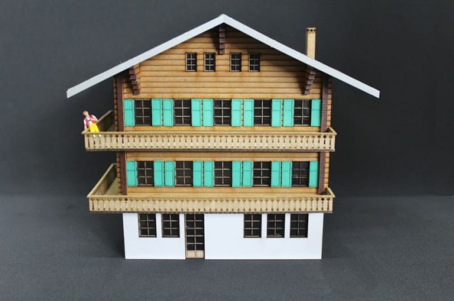

Bon... Reckingen est en Valais et non aux Grisons, mais bon...

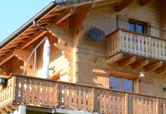

Une autre chose me chiffonne : dans un chalet à madriers croisés comme celui-ci, les madriers s'encastrent les uns dans les autres.
Le haut des madriers est donc alterné d'une face du chalet à la face adjacente.
Comme elle est, cette maquette est prévue pour les modélistes en plaine :mrgreen:
(image extraite d'un site de construction de chalets)

Les modélistes dans la plaine, ils sont Gaulois ?...
Ils me semblent encastrés les madriers sur ce chalet, non ?
Re: Chalet des Grisons [HO]
Messagepar CHat roule
03 Fév 2018, 16:02
Le Basque a écrit:Ils me semblent encastrés les madriers sur ce chalet, non ?
Oui, donc le haut d'un madrier est à mi-hauteur du madrier dans lequel il s'encastre.
Les lignes gravées sur une face ne doivent pas être dans le même plan horizontal que celles de la face voisine.

Ayet, je crois que j'ai compris ! Merci le Chat...
