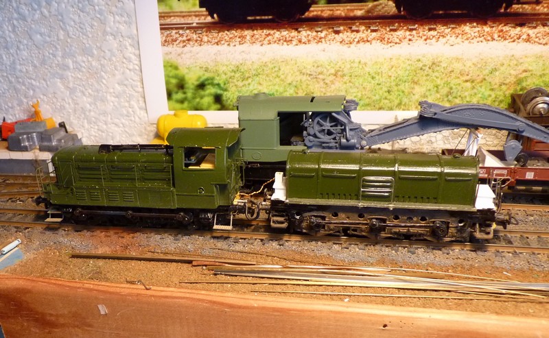

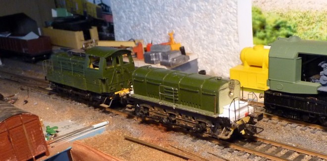

Très belle réalisation.
Chapeau !
Re: Améliorez le C 61000 Jouef
Messagepar joseph
11 Juil 2011, 13:16
la classe! :cool:
sur le "truck", on perçoit bien l'aspect usé par le travail et les intempéries! :applause:

Messagepar PAPILLON-04
12 Juil 2011, 15:27
SMD a écrit:Bonjour à tous,
Soyons précis le kit SMD 129 n'est pas celui utilisé par " Papillon04 ".
Le kit ne contient pas de vitrages.
Salutations
Denis
finalement a force de trier il y a :
les 4 rambardes , les bielles qui sont de l'Obsidienne sinon tout le reste est fait maison y compris les coffre arriere
les vitrage sont des apocopes retaillé en vitre ouverte (voila le pourquoi de l'epaisseur des vitres blindées :D )
le kit m'a decu parce qu'il etait simple : pas de plaques antiderappantes , feu av enorme ,etc.....mais il a fait son temps et pour 35 euro envoie inclus en annonce lr peux pas faire mieux........................
si a l'epoque j'avais su j'aurais sans probleme pris le smd parce tailler les grilles c'est digne de le faire pour un proto et essaie avant photodecoupe en masse :mur: .............un travail de dingue mais pour les plus dingues les 4 grilles de radiateur (lateral + angle)serait super bien en kit .....non..........là aussi :mur: pour un resultat :coeur1:
PAPILLON-04
