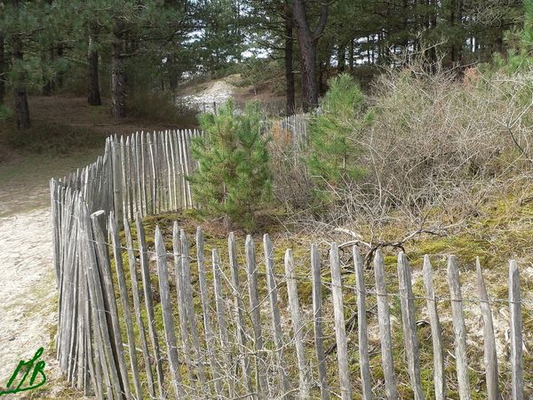

Les sortir en maillechort serait un problème car ce matériau reste très rigide, ce qui est un bon point quand on veut que la pièce reste rectiligne, mais pas dans notre cas. En réalité, ces clôtures ne sont que des lattes assemblées avec du fil de fer: si ce dernier n'est pas tendu, alors c'est tordu dans tous les sens. C'est l'aspect qu'elles présentent en général. Pour s'en convaincre, il suffit de regarder les CPA où elles apparaissent souvent, car on les utilisait beaucoup pour clore les emprises ferroviaires. Notre modèle est d'ailleurs tiré d'un dessin d'origine Midi.
Sinon c'est toujours utilisé aujourd'hui, mais plus dans le ferroviaire. On les trouve sous divers noms: ganivelles, fascines...

Et l'on aperçoit sur ta photos les piquets de fixation, auxquels nous faisons allusion dans la présentation de notre référence. Pour des piquet d'une douzaine de centimètres de diamètre, on pourra utiliser une tige métallique ou de bois de 1,5 mm de diamètre...
