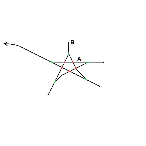

Et parmi les curiosités qu'on ne soupçonne souvent pas, je crois avoir posté il y a quelque temps (mais je ne sais plus où) une étoile de retournement telle que celles qu'on pouvait trouver jadis à Innichen, au Brenner ou à Mals, sur la frontière entre l'Autriche et l'Italie. Je n'en ai encore jamais vu sur un réseau, et pourtant en expo cela sans doute aurait pas mal de succès.

bogie-wogie à écrit le 24 Déc 2012 à 02:16 :
Les gares de Mals et d'Innichen à la frontière entre l'Autriche et l'Italie, perdues dans les montagnes, n'avaient pas la place pour un triangle de retournement. La solution a été une étoile à 5 branches. Celle d'Innichen existait encore en 1993...

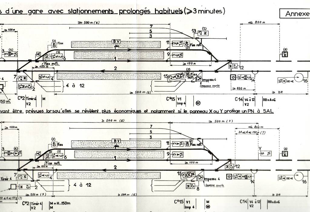

Imaginer un bon plan de voie est sûrement la chose la plus difficile en modélisme ferroviaire, car celui-ci est intimement lié à l'exploitation de la gare. Chaque voie a (ou a eu à l'origine) un rôle bien défini tant en trafic voyageurs qu'en trafic marchandises. La signalisation que l'on installe est liée aux mouvements habituels réalisés dans la gare, il est rare que l'on prenne en compte des mouvements exceptionnels, sauf pour ce qui concerne les communications de secours pour réaliser des VUT en cas d'incidents ou de travaux.
L'idéal est de retrouver des documents didactiques SNCF ou autre qui décrivent des dispositions types ou standardisées, chaque gare réelle n'étant que l'adaptation de ces cas types au contexte particulier.
Ci-après l'extrait d'un exemple de cas type d'une gare moyenne
Quelques points de repère :
La voie 1bis permet de recevoir des trains de voyageurs terminus en provenance de la gauche puis origine de départ vers la gauche par la communication. Elle permet aussi le dépassement d'un omnibus par un direct.
La gare comporte un faisceau marchandise (voie 4 à 12) pour former ou scinder des trains soit pour desservir les voies de la cours marchandise (via la communication de droite et le Cv 12 / pancarte LM) soit pour desservir des embranchements particuliers ou de petites gares en ligne. Ce faisceau permet le cas échéant de garer des trains pour être dépassés par des voyageurs.
On observera la présence de tiroir à chaque extrémité du faisceau et des voies de la cours marchandise. Ces tiroirs permettent de manœuvrer sans gêner les circulations sur les voies principales, mais aussi de protéger les voies principales.
Enfin les communications V1 V2 permettent des sorties de VUT sans arrêt en cas de circulations à contrevoie (incident ou travaux).

:vieux: C'est bien ce que je disais : Faut d'abord savoir quel réseau tu souhaites construire...
Si c'est ton premier réseau, je ne suis pas sûr que l'hyper réalisme fonctionnel, tel que décrit ci-dessus, soit une bonne idée. Rien que dans les connexions voie1/voie2, il risque d'y avoir des difficultés de câblage... :diable:
Commence simplement, c'est la meilleure solution pour ne pas être dégoûté avant la fin... :cool:
