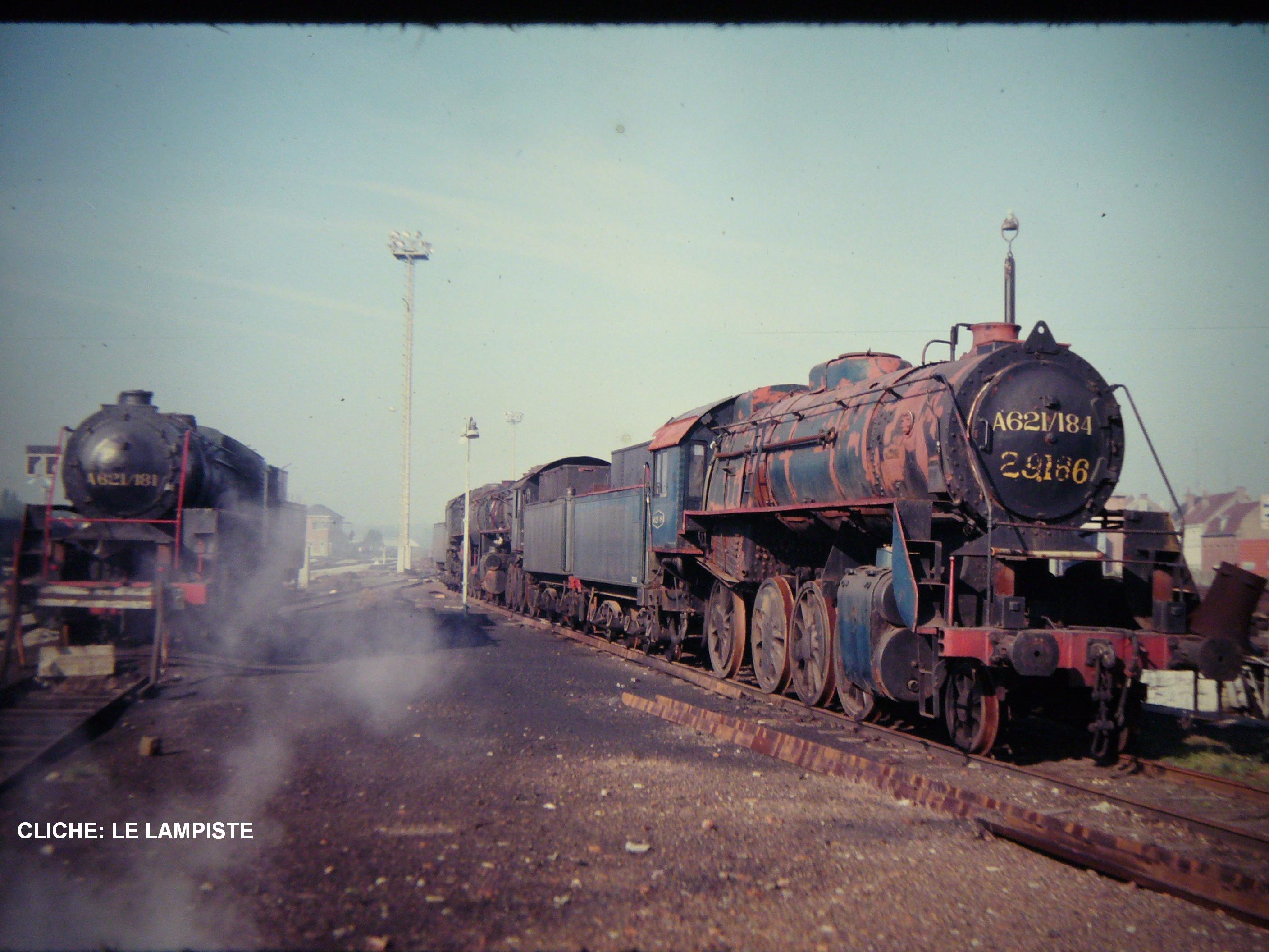

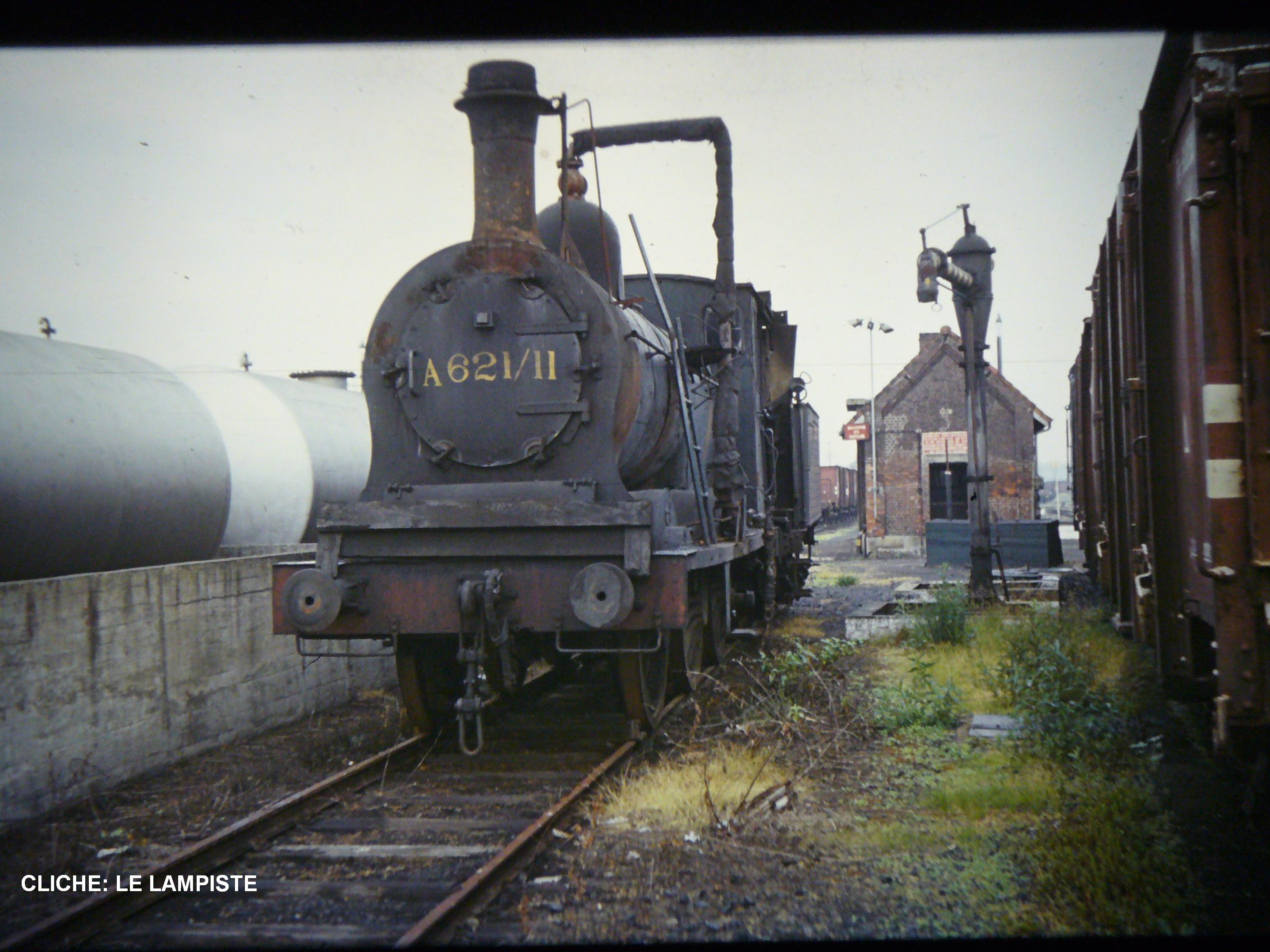

Voici une machine de préchauffage encore raccordée à son tuyau d'alimentation au dépôt de Tournai, dans les années '70
Les autres chaudières mobiles sont d'anciennes "type 29", équivalent Belge des 141R, mais en plus léger, et de type 140. Toutes ces machines ont été dépecées sur place, vers la fin des années '70.

A première vue, sur la première photo de Tournai, on voit que le branchement se faisait directement sur le dôme... :?:
