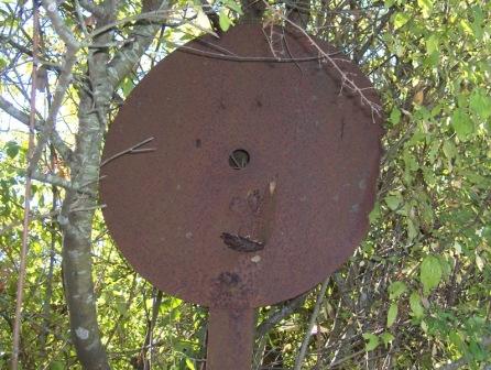

Sur le tracé des CFD Charentes j'ai découvert un reste de disque, percé en son centre et portant encore 2 crochets et un support permettant de penser qu'à la nuit venue une lanterne (à pétrole...) éclairait le dit disque.
Selon A Sampiré dans "Les chemins de fer à faible trafic en France", Baudry et Cie éditeurs-1888, Chapitre XIX p 277 : ]"Les stations courantes sont signalées à 1OOm de distance de la pointe d'aiguille par des signaux fixes de ralentissement peints en vert. Ces signaux n'ont aucune utilité". Il parle des CFD d'Indre et Loire.
Effectivement, on se trouve à proximité d'une ancienne station.
On trouve également une description du "disque vert" du code de 1885 dans "Les chemins de fer" d'Adolphe Schoeller(Baillière et fils éditeurs - 1902) qui précise que "la couleur du disque ou du feu commande l'attention ou le ralentissement".
Quelqu'un peut il confirmer ma trouvaille ?
Et quelqu'un peut il m'en dire plus sur la signalisation des métriques ?
Merci,

J'ai oublié la photo :

Messagepar GallavaeL
20 Déc 2011, 19:44
C'est bien un ancien disque vert, il en reste des similaires sur les anciennes lignes du CFD Vivarais. Par contre, ils sont situés à 200m de la premiere aiguille.
Sinon il n'y avait pas énormemement de signalisation du les réseaux CFD, juste les bornes kilométriques, et les changements de pente.
Après cela doit dépendre des réseaux et des companies.

Je me permets de reproduire ci-dessous un mail de Pascal Béjui reçu à l'instant.
Pascal Béjui a écrit:Bonsoir Rodolphe !
Dans le fil cité en objet, le disque vert, souvent à liséré blanc, commandait au mécanicien de se mettre en marche à vue à l’approche d’une gare ou station. Au dos, ce disque était blanc et autorisait le mécanicien à reprendre sa vitesse.
A l’origine, et partout en France, le vert était la couleur de l’avertissement et le blanc celle de la voie libre. Avec le développement de l’électrification générale, donc de l’éclairage public etc, le risque de confusion devenait insupportable et il a fallu faire disparaître le blanc, apparaître le jaune et modifier la signification du vert.
La règle a tout de même été maintenue sur certains réseaux secondaires – pas seulement CFD : on trouvait jusqu’à ces dernières années les mêmes signaux en Provence, en plus grand.
Pour m’en tenir aux ex-CFD :
    le jaune avec mention “gare” (photo de Training Dutchman) résulte donc d’une actualisation par les CFV, époque 1969-2008 ;
    en Corse, il reste encore, par je ne sais quel miracle, un signal de ce type à Bocognano, côté Bastia. Mais à peu près aussi rouillé que son homologue oublié en Charentes
Précision : je n’interviens pas trop sur les forums en règle générale, après avoir vu pas mal d’échanges virer au pugilat sans préavis, mais ce serait quand même dommage de laisser des d’jeuns patauger tant que les vieux que je commence à rejoindre n’ont pas encore l’huile des neurones qui fige.
