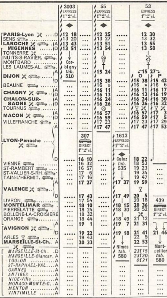

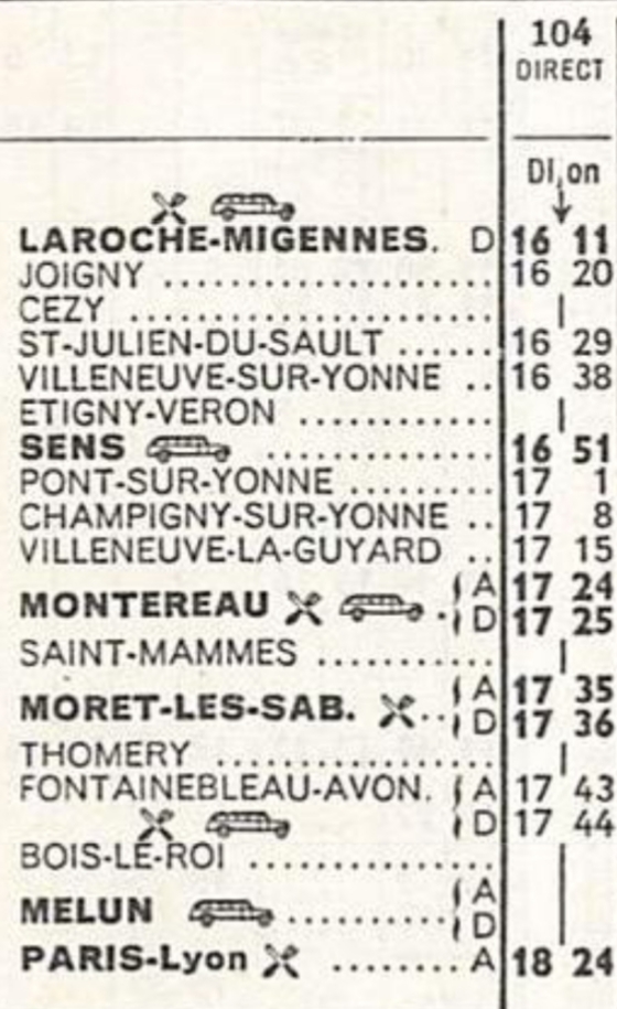

:vieux: Bonjour à tous, je cherche à reproduire en Ho les trains que je prenais pour aller et revenir de vacances quand j'étais enfant sur les trajets Paris gare de Lyon/Dijon ville(express 55 ou 53) et Dijon ville/Paris gare de Lyon(direct 104) et ce dans les années 60...
ci-joint les horaires de ces trains en 1967...
Donc ou puis je trouver la composition de ces trains?.....
N12345 :bombe:

Pour avoir pris m’le 53 et aussi le 104, je te mettrais cela demain

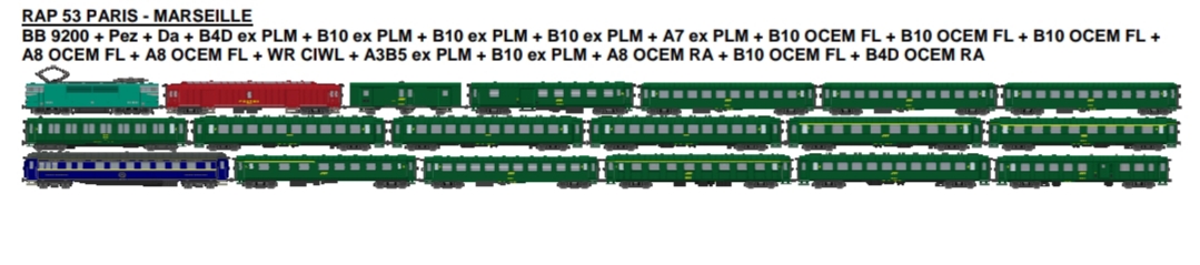

Pour l'express 53 j'ai trouvé une composition mais je ne sais pas si elle est 100% exacte?...
Pour le direct 104, je dirais de tête(dernière fois que je l'ai pris j'avais 10 ans!...) en loco une BB 9200(je l'admirais quand ont arrivait en bout de quai à Paris gare de Lyon :coeur1: ) et pour les voitures des Bruhat???

Ta compo du 53 est bonne, sauf que 18 pieces me semble un peu exagéré : c’était moins si je me souviens, je dirais 15 à 16 maxi
Pour le 104, c’était 9400 et non 9200 mais ces 2 machines sont les mêmes pour un enfant, avec bien sûr des Bruhats
