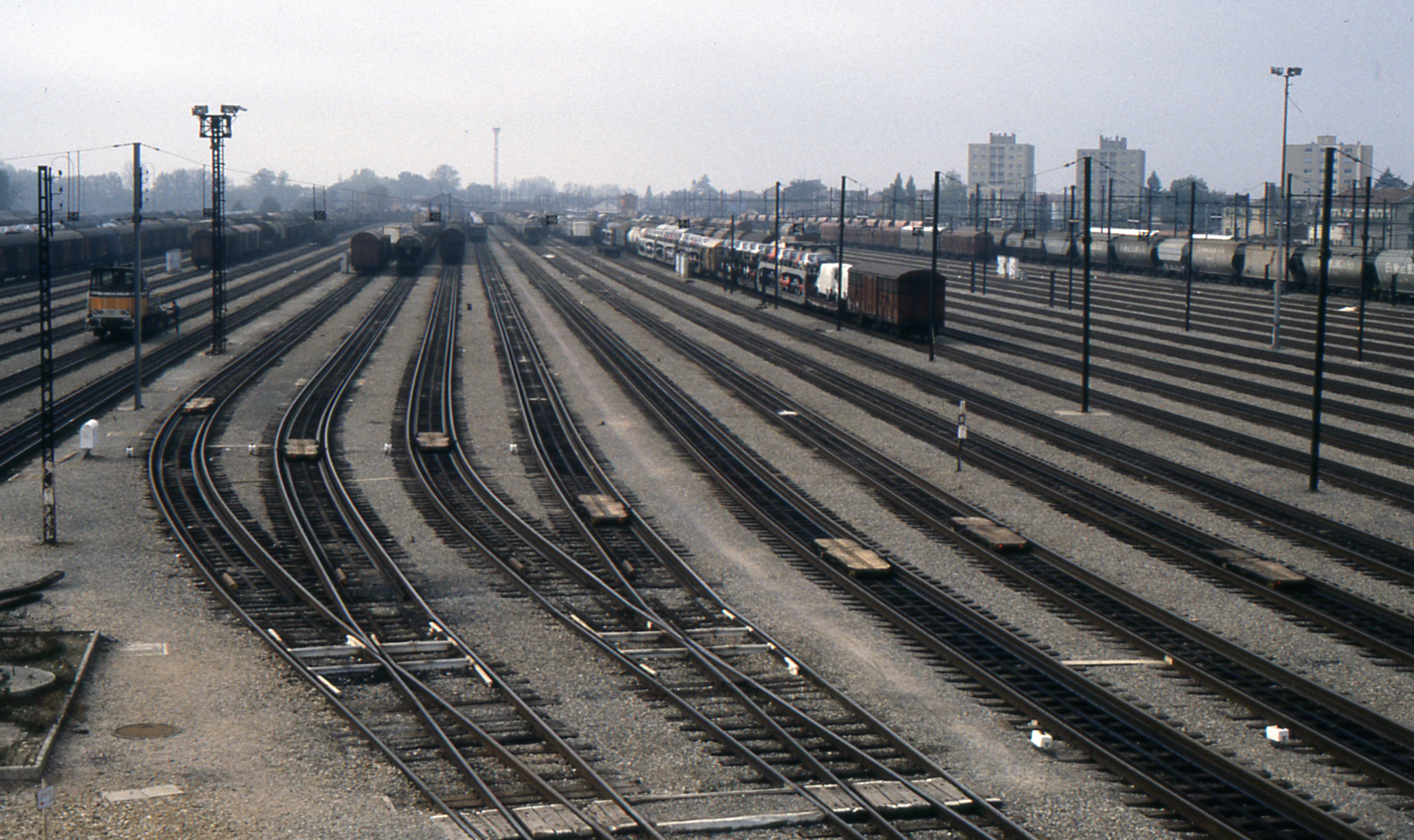

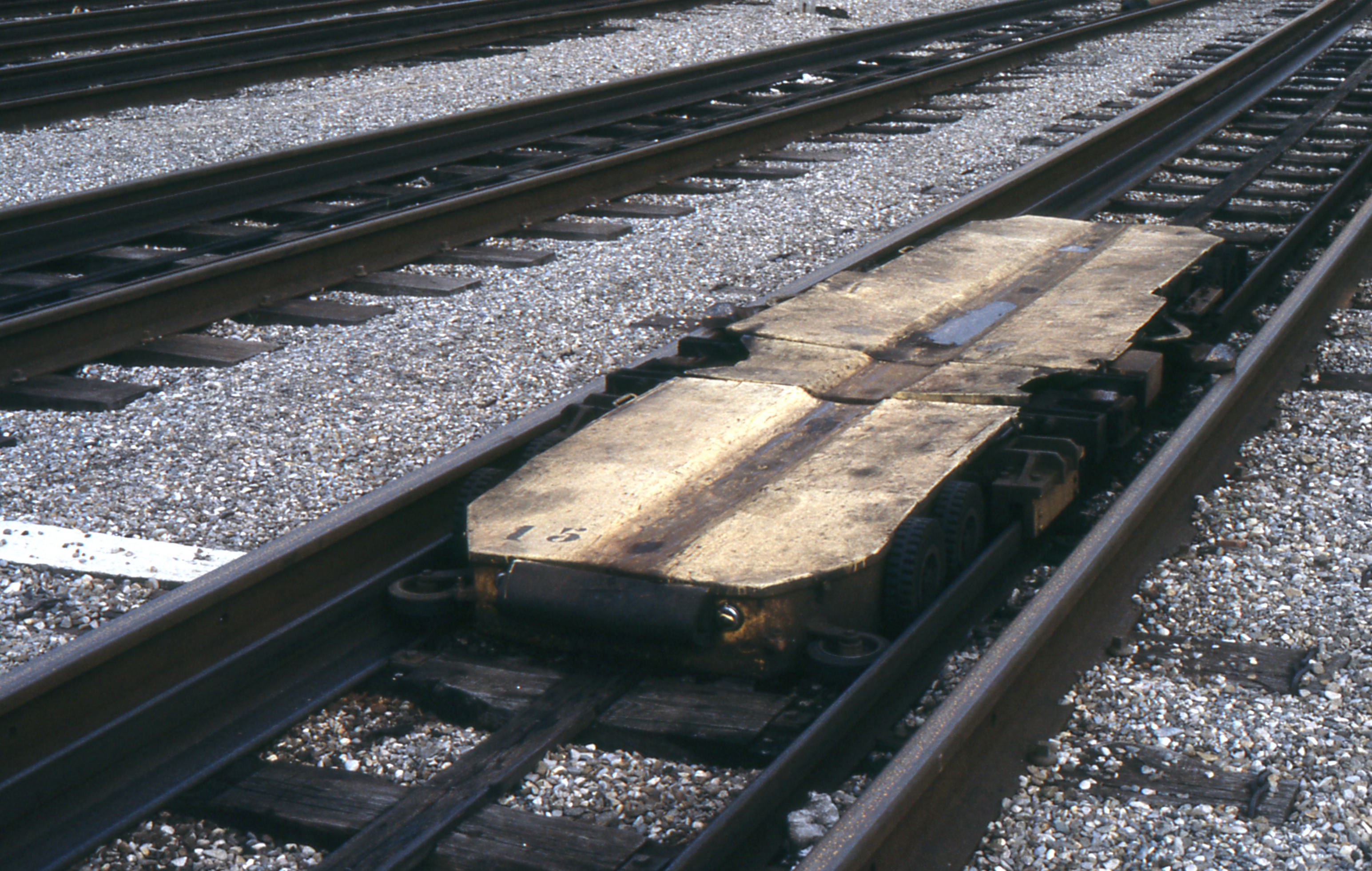

J'ai retrouvé 2 clichés d'un dispositif visible dans le triage de Sibelin.
Sauriez-vous me dire son nom et son utilité ?
Merci à vous

Il s'agit d'un chariot freineur, il servait à permettre l'accostage des wagons à la bonne vitesse dans les triages fonctionnant au "Tir au But". Le sympathique Musée du Cheminot à Ambérieu en possède un en exposition et en connaît bien le fonctionnement car le triage d'Ambérieu en a été équipé à une certaine époque.

Je pense que ce sont des pousseurs de wagons (qui se déplacent entre les rails)

Peut-être un pousseur de wagon, destiné à pousser jusqu'à la rame en cours de formation un wagon qui se serait immobilisé trop tôt, avant d'entrer en contact avec celle-ci ?

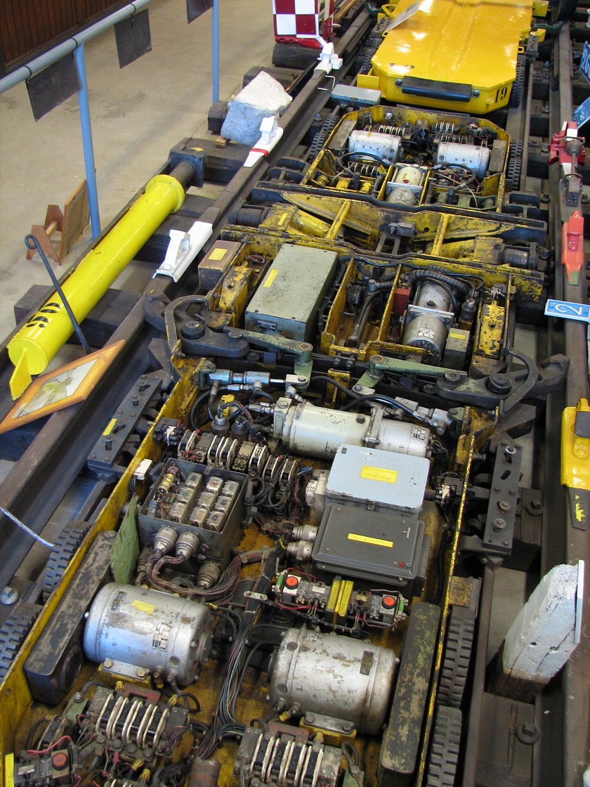

Pour compléter ma réponse ci-dessus, voici la photo du chariot freineur du Musée du Cheminot à Ambérieu, avec le capot supérieur ouvert. C'est le même que celui du triage de Sibelin.
La photo est tirée de la page Wikipédia du musée : https://fr.wikipedia.org/wiki/Mus%C3%A9e_du_cheminot_d%27Amb%C3%A9rieu-en-Bugey
Dans un triage avec butte et tri des wagons par gravité, l'enjeu est de freiner les wagons juste comme il faut pour éviter les accostages violents. Et comme la distance à parcourir pour le wagon n'est pas toujours la même et que sa vitesse dépend de sa charge, le chariot freineur est un condensé de technologie. Pour des informations plus précises sur le fonctionnement, une visite au musée ou un mail pourra mieux vous éclairer.
