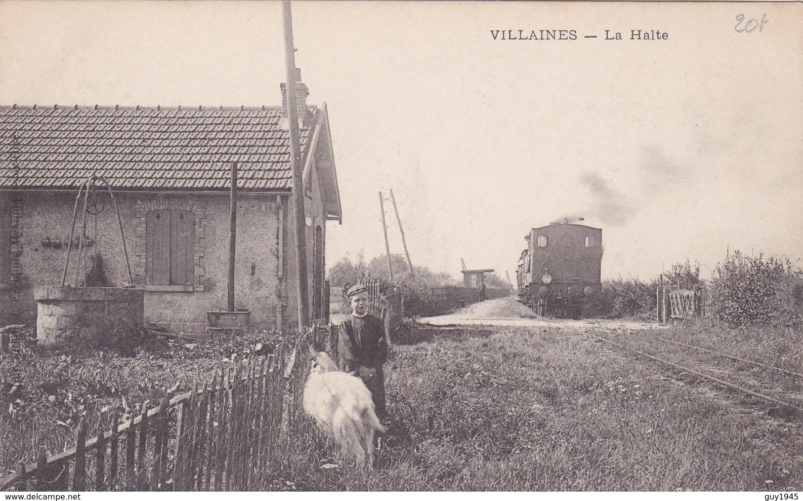

Je suis arrivé à dénicher un de leur passage à niveaux de Belloy-en-France, où ils logeaient : la Halte de Villaines, avec deux photographies. Et des personnes sont dessus (et une chèvre !). La mission est presque impossible de savoir si ce sont mes ancêtres sur la photo, et même quasi impossible que ça soit le cas, si on corrèle l'âge de l'enfant, et le temps passé à ce poste. Mais cette chèvre, comme ce détail du dossier....
Pour m'en assurer, je me demande si quelqu'un est capable de dater le train à l'image. Car si le train date d'après 1883/1885 voire après 1900, cela répond tous de suite car il était déjà plus loin sur la ligne.

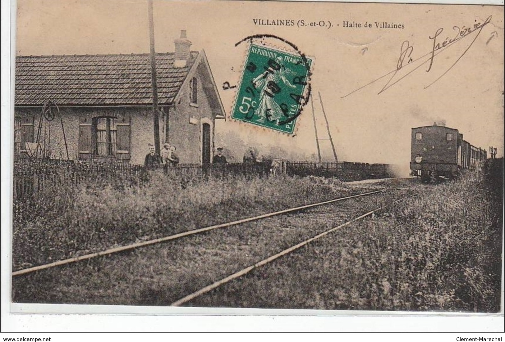

- Pour moi les deux photographies ne date pas du même moment.

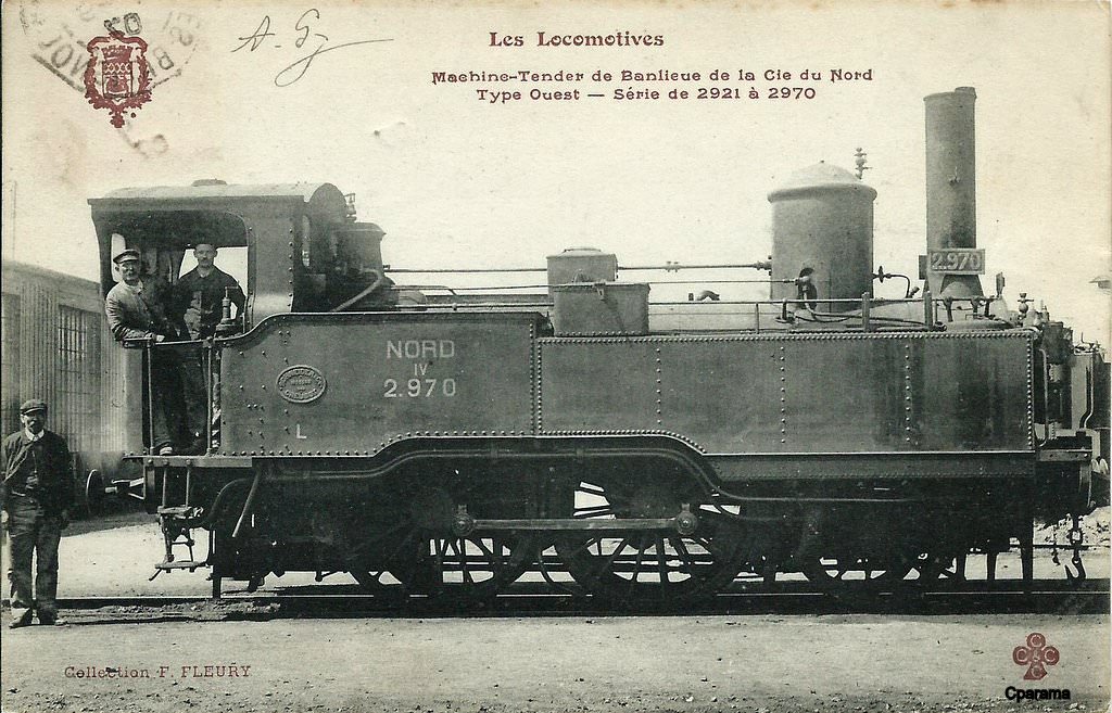

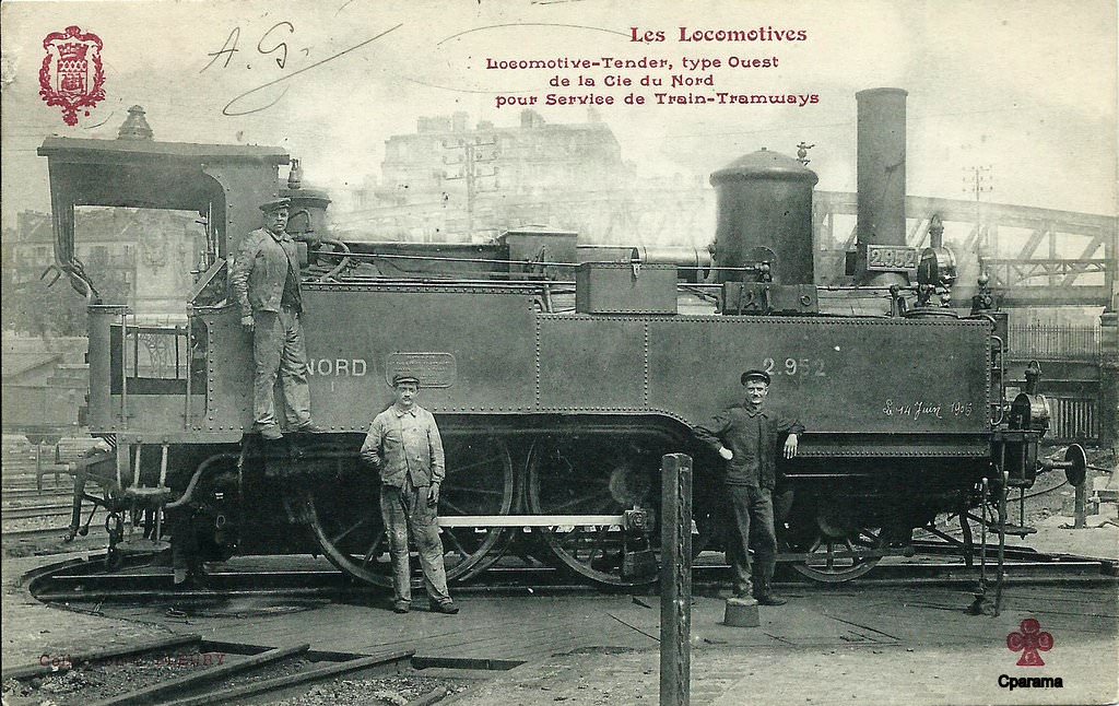

Pour faire avancer un peu le Schmilblick, la locomotive est une locomotive-tender à paroi arrière lisse avec deux ouvertures carrées (peut-être une troisième sur la photo avec la chèvre) et une « moule à bombe glacée » sur le toit de l'abri.
Pour ce genre de loco : avec l'accessoire sur le toit :

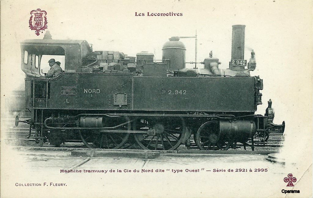

18 - Machine-tramway n°2942, type 120 de la Cie. du Nord dite "type Ouest", série 2921 à 2995 - Editeur : F.Fleury.
https://www.cparama.com/forum/cartes201 ... 637-18.jpg
19 - Locomotive-tender n°2952, type 120 de la Cie. du Nord "type Ouest" pour service de train-tramways - Editeur : F.Fleury.
https://www.cparama.com/forum/cartes201 ... 848-19.jpg

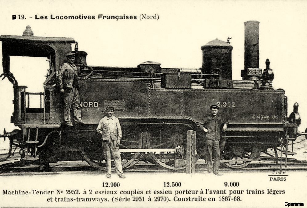

19 - Machine-tender n°2952, type 120T pour trains légers et trains-tramways, série 2951 à 2970 construite en 1867-1868.
Editeur : F.Fleury.
https://www.cparama.com/forum/cartes201 ... 0798-H.jpg

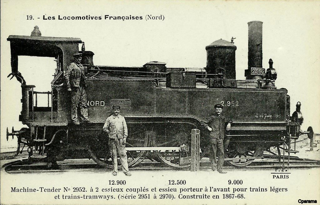

B - 19 - Machine-tender n°2952, type 120T pour trains légers et trains-tramways, série 2951 à 2970 construite en 1867 et 1868.
Editeur : F.Fleury.
https://www.cparama.com/forum/cartes201 ... -NB-19.jpg

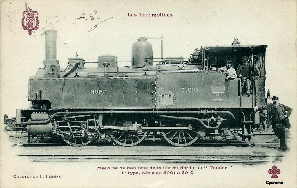

21 - Machine de banlieue n°3010, type 030 de la Cie. du Nord dite "Tender", 1er type, série 3001 à 3010 - Editeur : F.Fleury.
https://www.cparama.com/forum/cartes201 ... 162-21.jpg

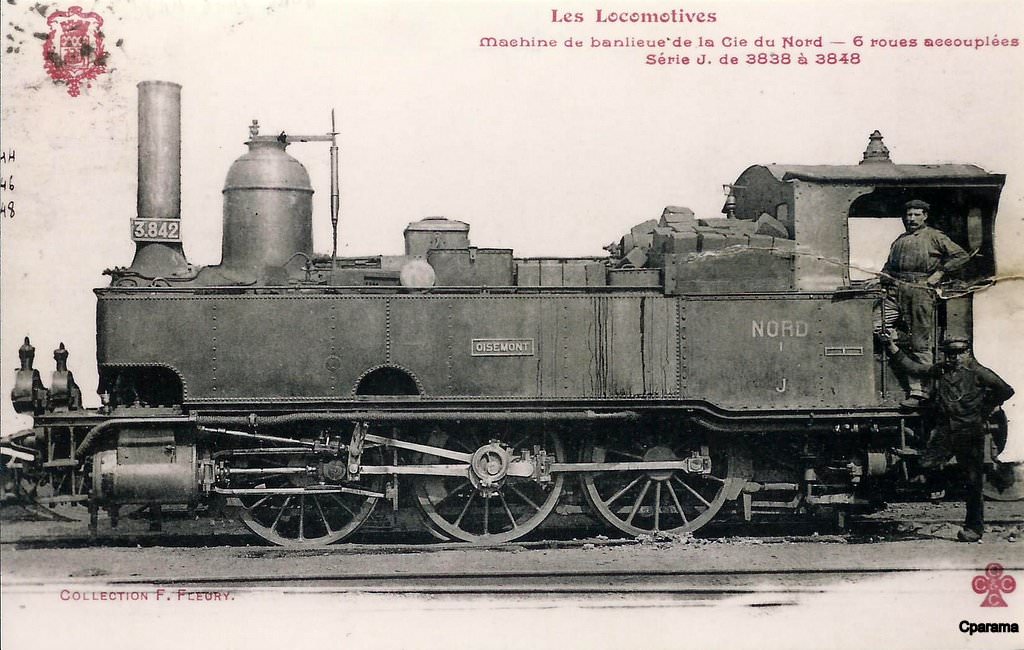

28 - Machine de banlieue n° 3842 "Oisemont" de la Cie. du Nord, type 030, série 3838 à 3848 - Editeur : F.Fleury.
https://www.cparama.com/forum/cartes201 ... 311-28.jpg

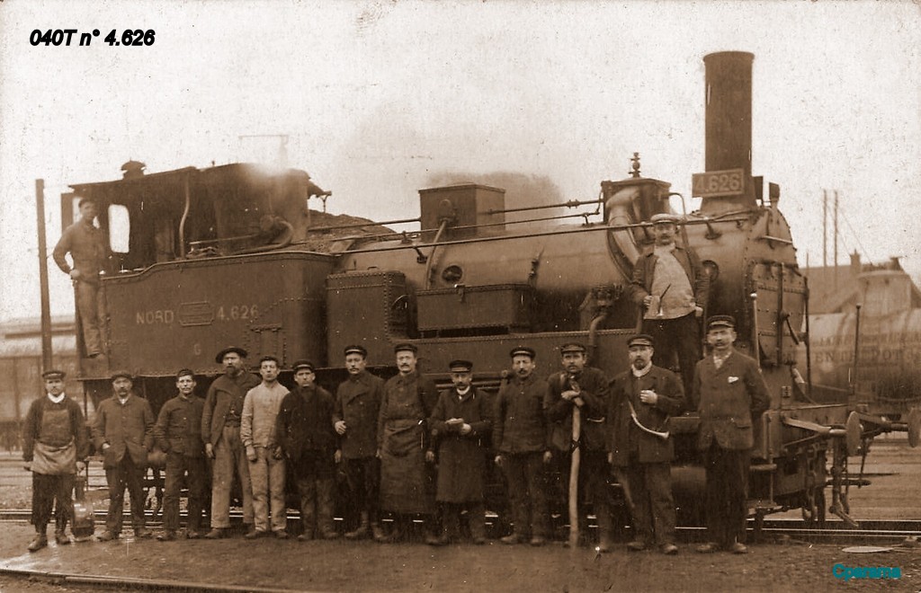

la locomotive-tender, type 040T, n° 4.626 de la Compagnie du Nord.
Cette machine faisait partie de la série 4.606 à 4.631 construite en 1884 et 1885.
Les dernières unités de cette série de machines furent radiées en 1930.
https://www.cparama.com/forum/cartes201 ... 626-2-.jpg
sans l'accessoire sur le toit :

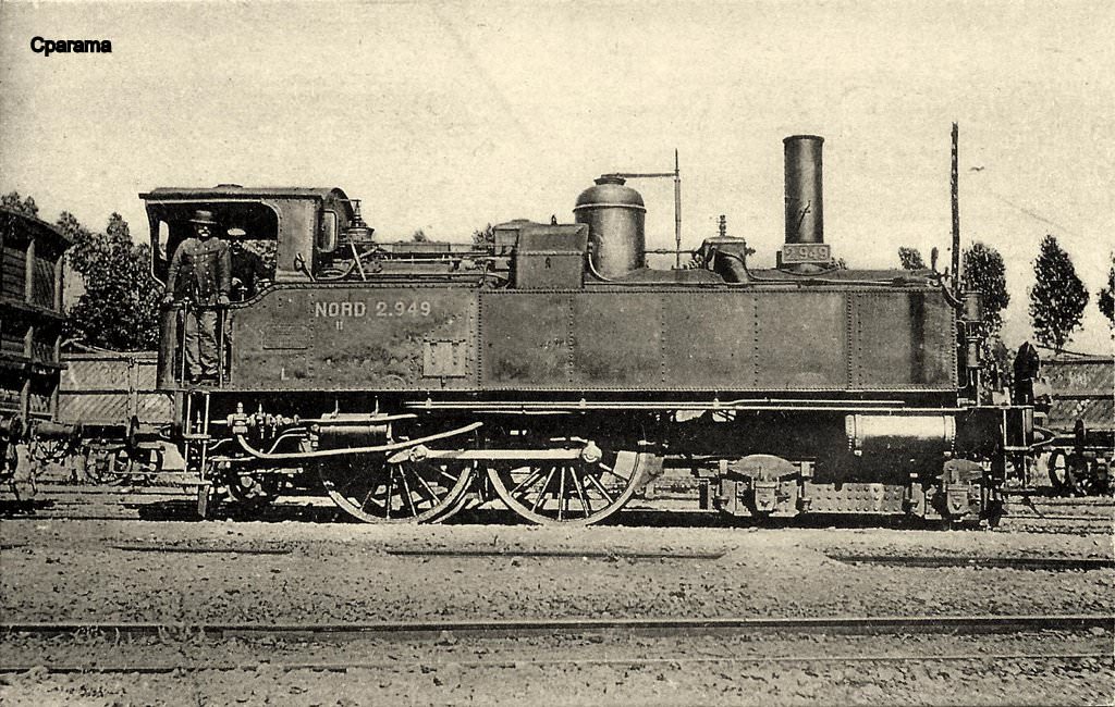

257 - Machine-tender n°2949, type 220T pour trains de petite banlieue, série 2921 à 2950 construite en 1876-1877 par Fives-Lille, modifiée en 1899 - Editeur : H.M.P.
https://www.cparama.com/forum/cartes201 ... 3322-C.jpg
20 - Machine-tender n°2970, type 120 de la Cie. du Nord pour service de banlieue, "type Ouest", série 2921 à 2970 - Editeur : F.Fleury.
https://www.cparama.com/forum/cartes201 ... 086-20.jpg

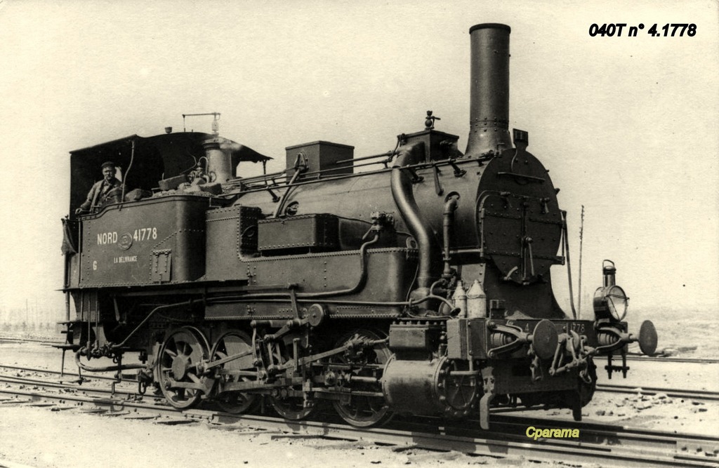

Locomotive-tender à vapeur, type 040T, n° 4.1778 de la Compagnie du Nord, affectée au dépôt de Lille-La Délivrance.
https://www.cparama.com/forum/cartes201 ... -41778.jpg

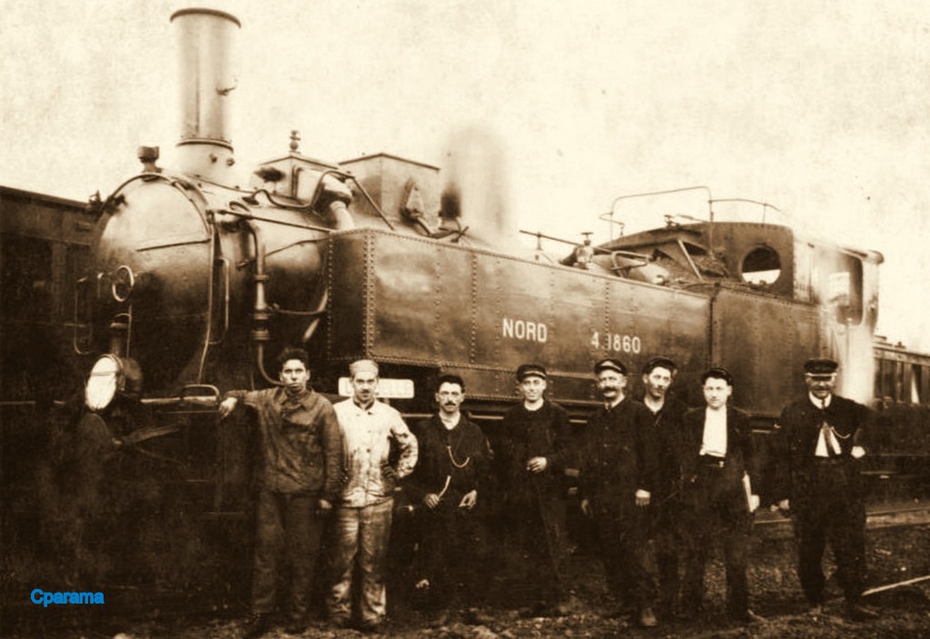

Locomotive-tender à vapeur, type 040T, n° 4.1860 de la Compagnie du Nord.
https://www.cparama.com/forum/cartes201 ... -1860..jpg
Je pense que ces 4 dernières sont hors-jeu :mrgreen:

D'après les différentes séries proposées, j'ai l'impression que la paroi est complètement plane à l'arrière. Je vois plutôt quelques chose comme la n°21 (type 030, 1er type, série 3001 à 3010) ou la type 040T qui date d'après 1884.
En tout cas, si je résume, ce genre de locomotive date bien de la fin du XIXe, mais hautement possible qu'elles aient servi au début du XXe. Ce qui va dans le sens d'une photo datant de début 1900 sans problème.

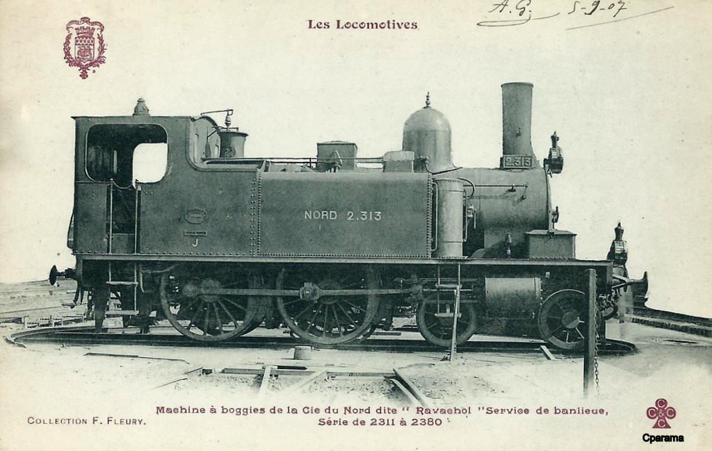

type 220, à bogies de la Cie. du Nord dite "Ravachol" - Service de banlieue - Série 2311 à 2380.
https://www.cparama.com/forum/cartes201 ... 652-13.jpg
Mais je pense que la date de prise de vue sera une énigme éternelle hormis le fait de trouver les archives de l'éditeur de la CPA qui lui même aurait noté la date du cliché ou qu'une des personnes présente sur la photo l'ai noté quelque part. :siffle:
Re: Famille et chèvre à la Halte de Villaines (95) ?
04 Nov 2020, 15:52
L'énigme se corse, car sur un forum spécialisé "histoire des chemins de fer réel", un participant émet l'idée que ce n'est peut être pas une 220T soit une "vraie" Ravachol, mais qu'elle lui fait plutôt penser à une 120T dont l'essieu porteur avant aurait été remplacé par un bogie.
Un agrandissement de la CPA : https://forum.e-train.fr/download/file.php?id=739291
Confirmé par l'ouvrage Vilain sur le Nord qui mentionne effectivement la 2.949 comme une 120 type "ouest' transformée en 220.
Comme l'encre de la seiche dans l'évier, ça (se) noircit ;)
Mais indirectement, ce peut répondre à ta question :
Deux autres points :
- L'impression de la carte date de 1903/1904
J'espère que vous pourrez confirmer mon hypothèse !
et je pense que ton hypothèse doit être la bonne.
