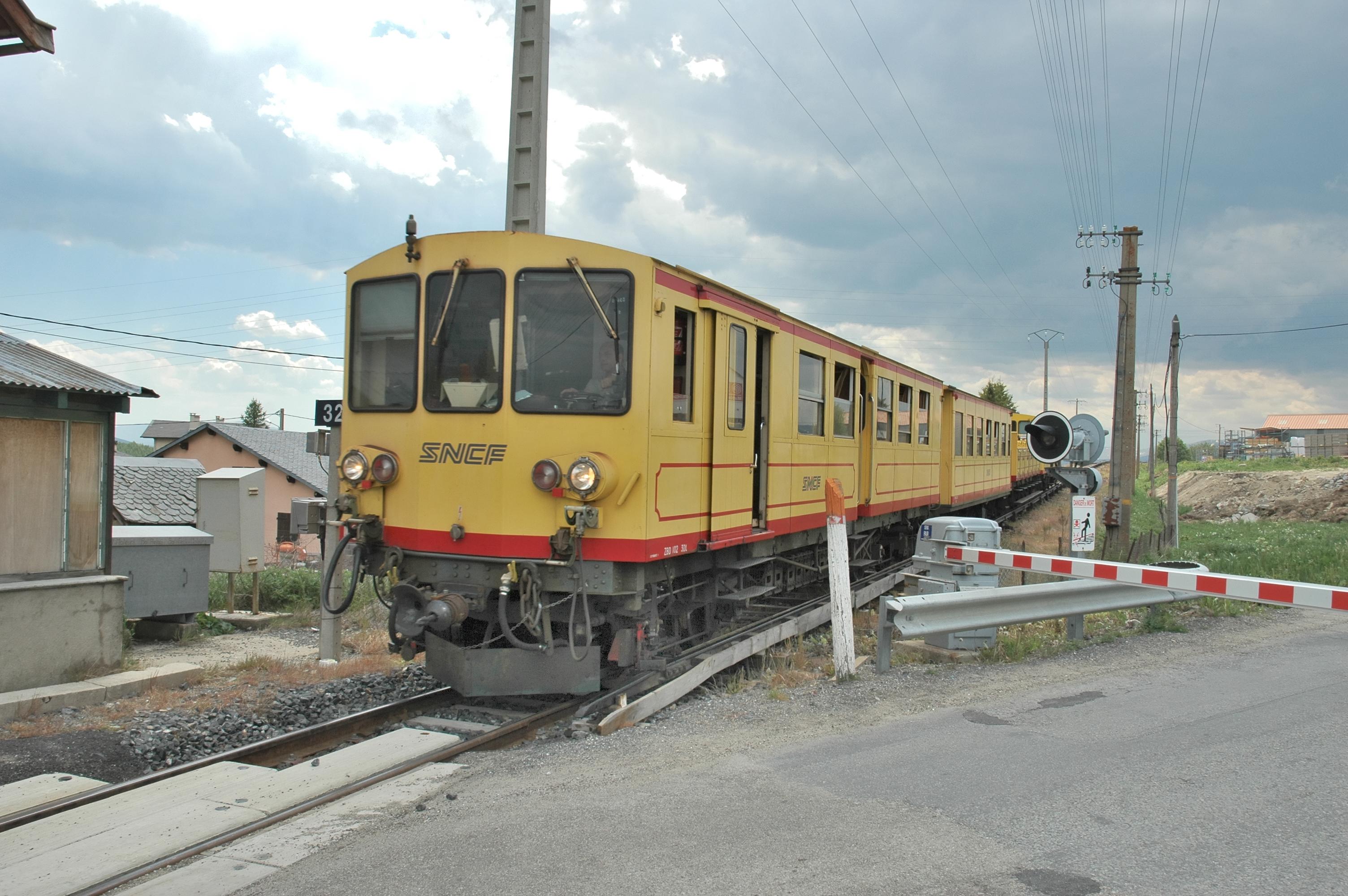

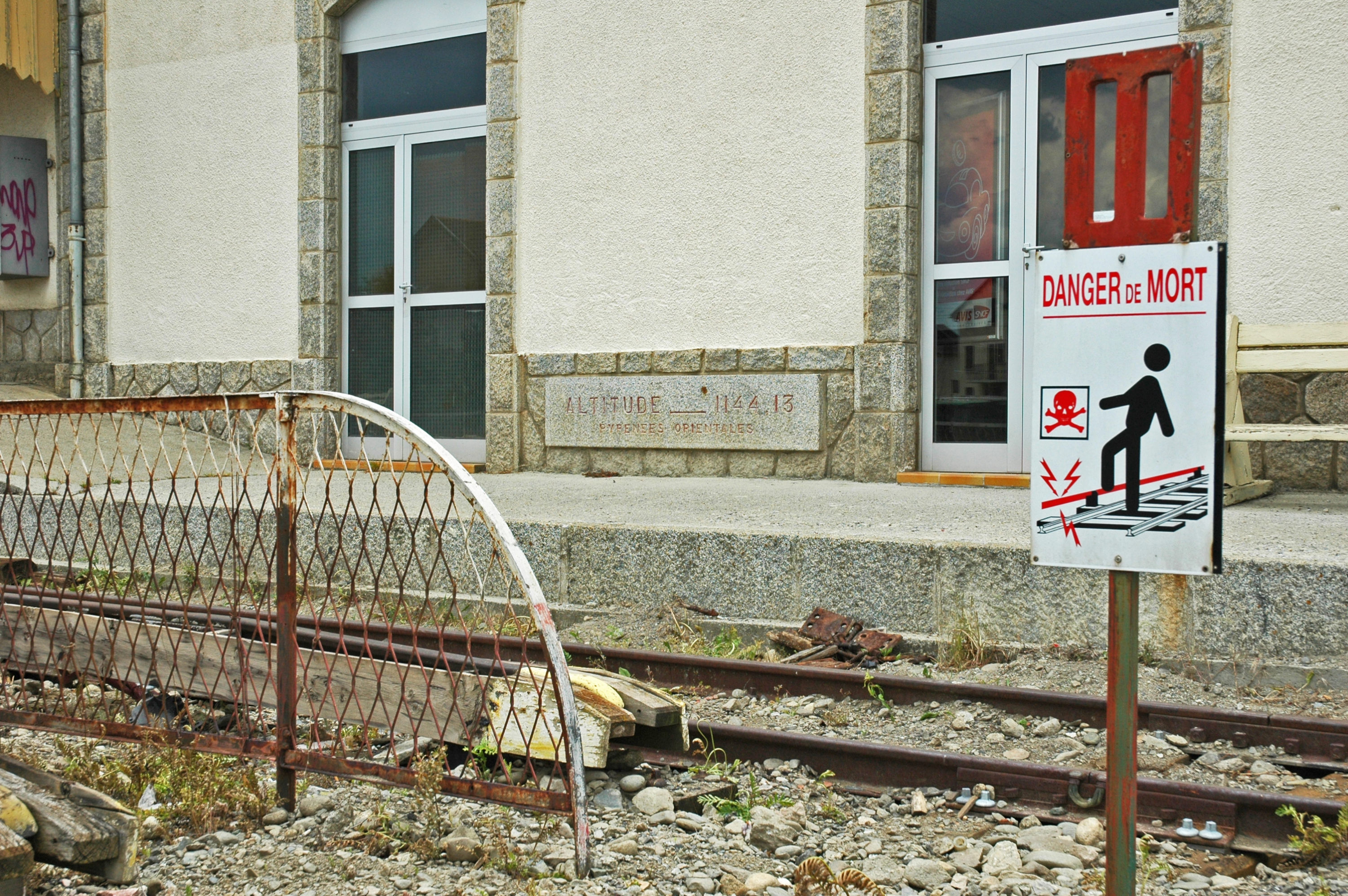

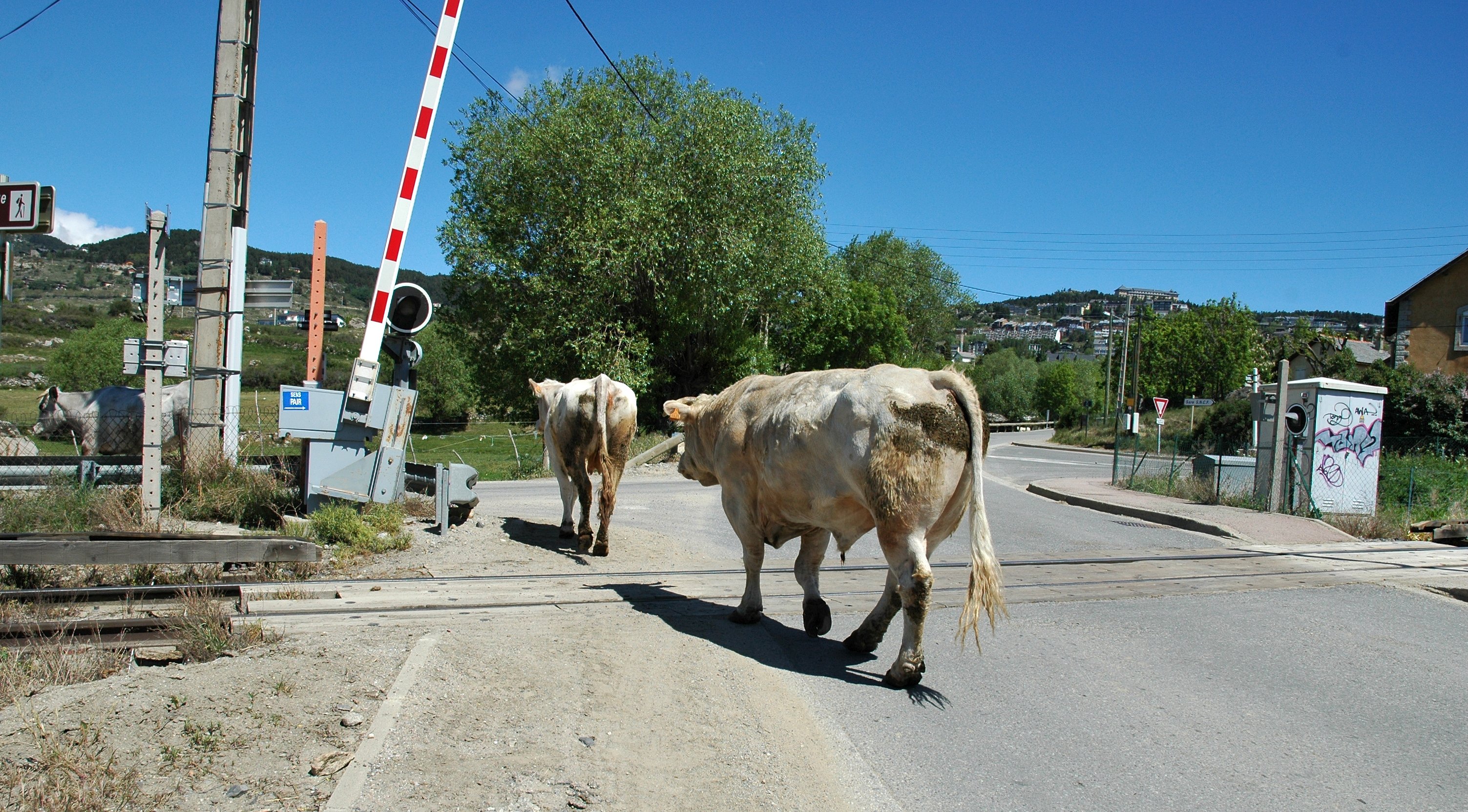

Dans mes souvenirs et d'après quelques photos de POMidi et canari prises sur la ligne de Cerdagne (le Petit Train Jaune) le troisième rail s’interrompt au niveau des PN. Les locomotives et automotrices étant munies de plusieurs frotteurs, elles peuvent ainsi franchir la lacune dans l'alimentation électrique et, si tout va bien, ça se passe en général sans faire trop d'étincelles...! :diable:
Aux abords des PN, le troisième rail est protégé sur quelques mètres par des planches. A priori, c'était suffisant à l'époque où ces lignes ont été construites. De nos jours, avec tous les idiots en vadrouille et les normalakon... c'est moins certain.... :H2: Il n'en est pas moins vrai que, sur ces lignes plus qu'ailleurs, il convient de ne pas se promener le long de la voie! :rhaaa:

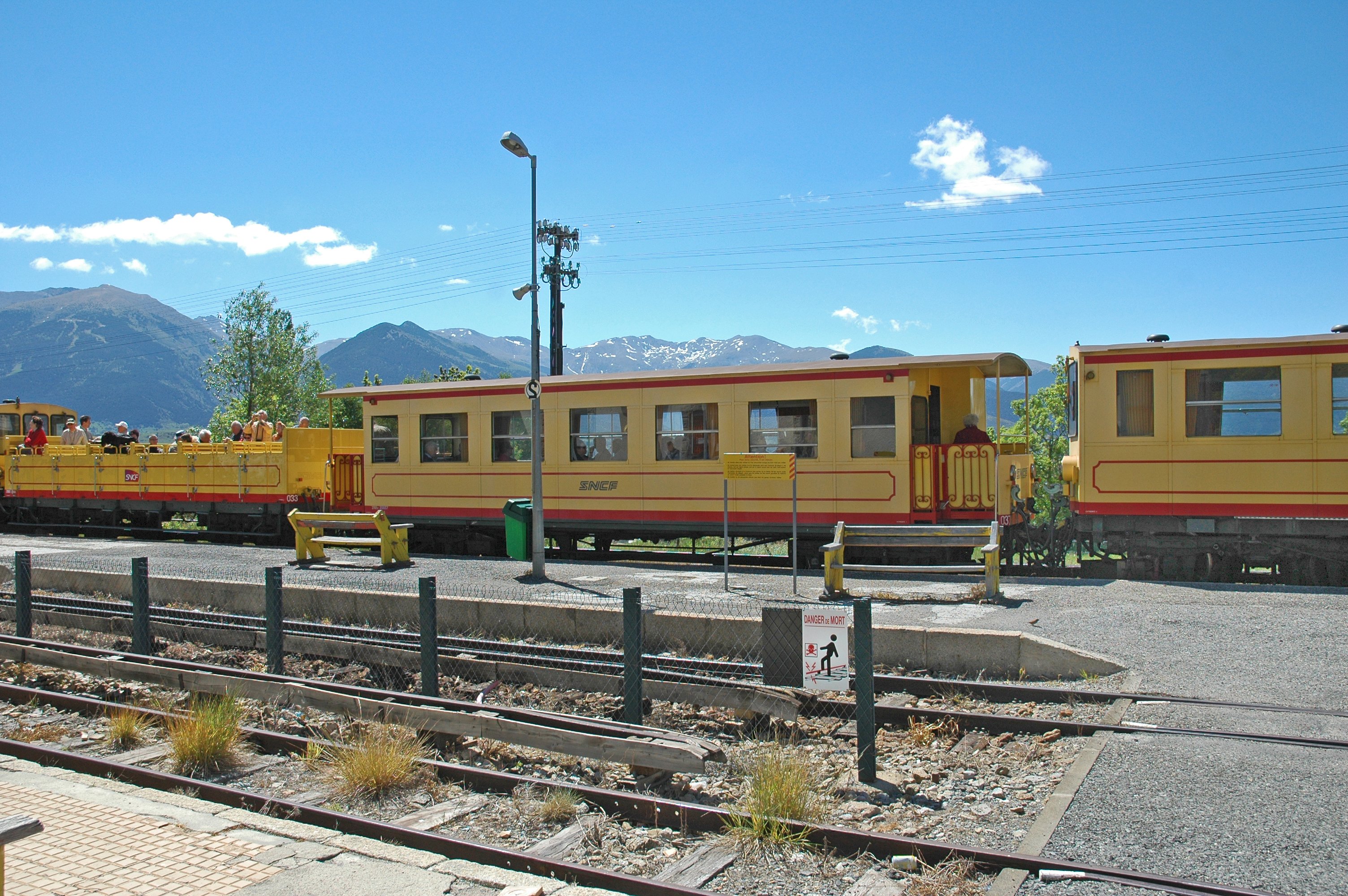

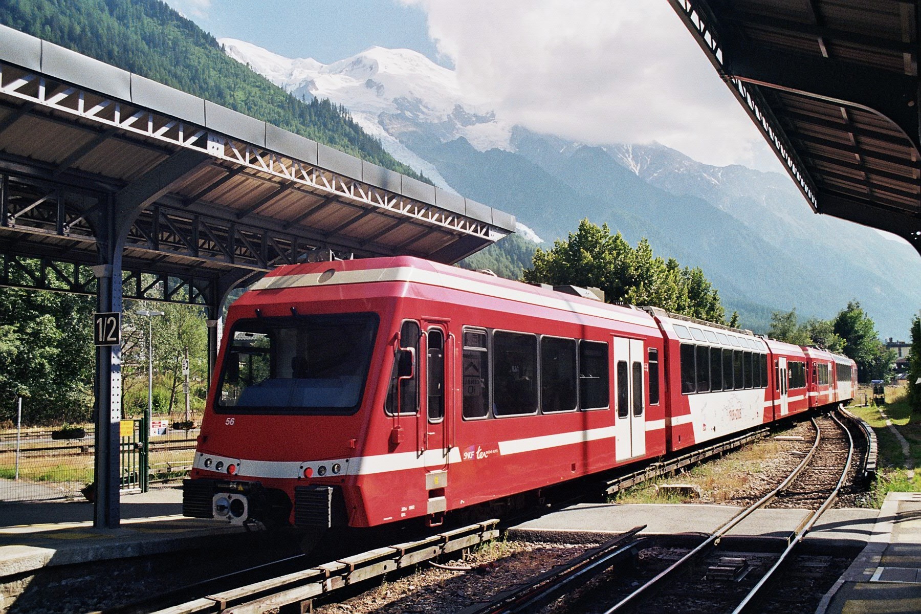

Je n'ai pas sur l'ordi de photo du Train Jaune, mais en voici une de la ligne de Savoie, en gare de Chamonix-Mont Blanc. C'est une traversée pour les voyageurs, mais c'est le même principe qu'à un PN.
242TE66 :coucou:

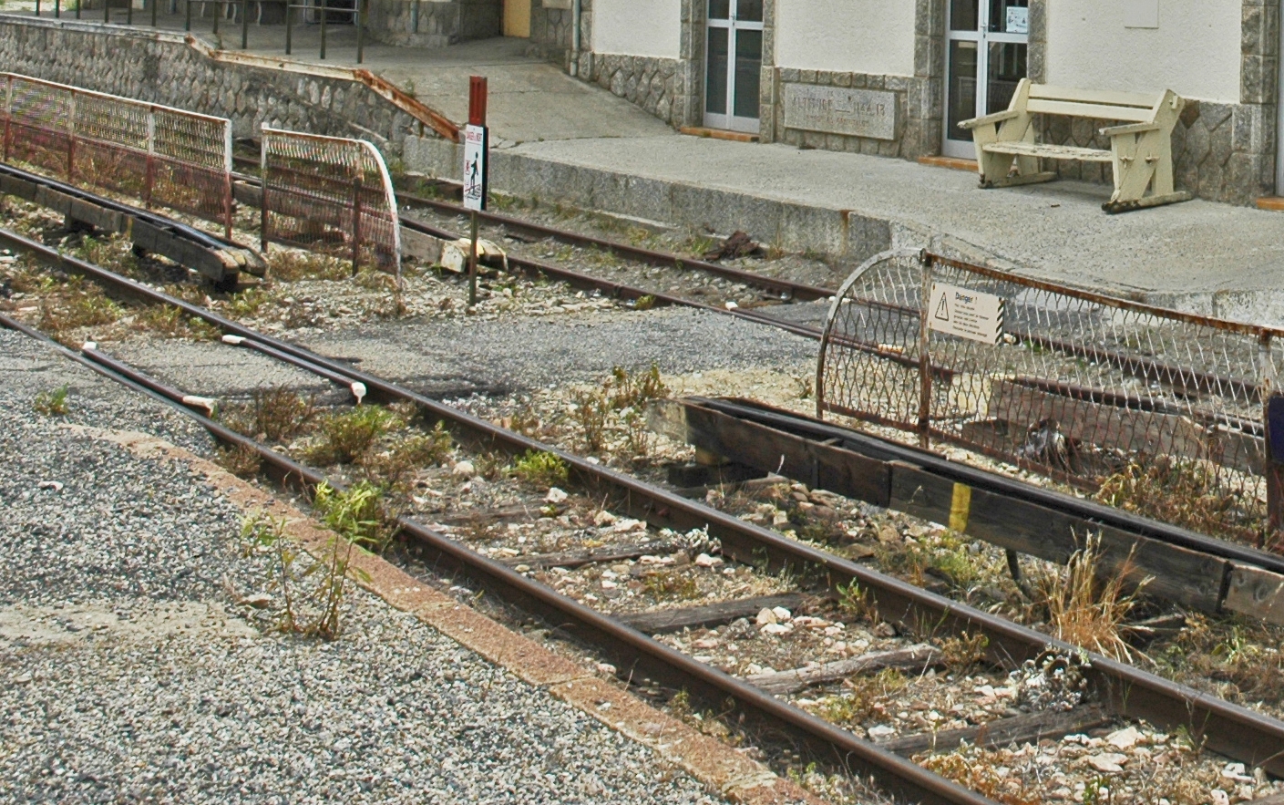

Les seuls passages à niveaux sont des passages piètons dans les gares, donc des passages d'une largeur réduite toujours inférieure à la distance qui sépare deux patins de captation du courant disposés de part et d'autre de l'automotrice.
Comme sur l'illustration, le 3ème rail est interrompu sur la largeur du passage et le rail est protégé par un caisson isolant en bois.

Quelques vues de PN et passages en gare sur la ligne du canari ou l' on aperçoit bien les protections par des planches,
ainsi que la forme du rail en pente douce aux extrémités afin que les frotteurs attaquent progressivement le haut du rail d' alimentation en 850V.
