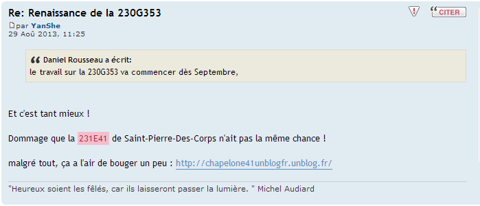

source : Renaissance de la 230 G 353
Comme le signal YanShe, il y a de la restauration dans l'air : chapelone41unblogfr MAJ 20/04/2014

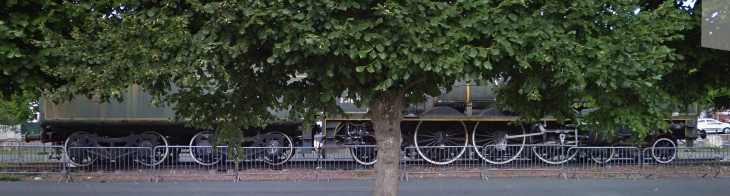

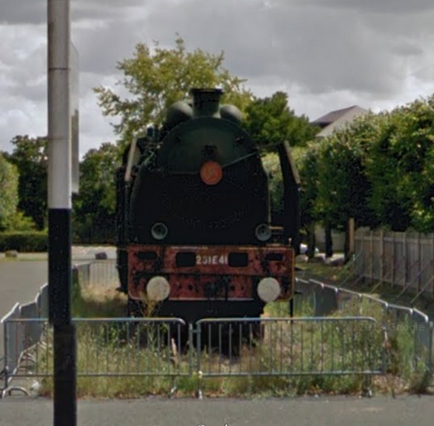

Voici, deux vues de la bête prisent en 2012&2013 dans son site d'accueil, et le moins que l'on puisse dire, c'est qu'elle est dans un bien triste état !
Août 2013 (Google Street View)
