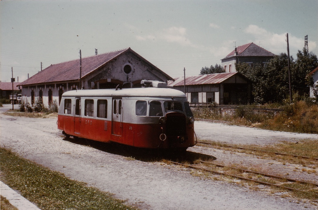

Pour faire plaisir à Gallavael (et à Rodolphe !), une vue du 315 (qui est toujours au parc des VFV, mais en attente de restauration) surpris à Saint-Agrève vers le milieu des années 70, encore en parfait état de service : bien que passé sous exploitation touristique CFR il se présente encore exactement dans son état final aux CFD, avec les deux phares frontaux et même ses marquages d'origine : :coeur1:
(photo : Roger Bellières / image agrandissable)

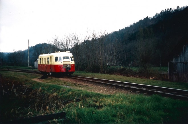

-Un a80d1 (étroit) sur le POC (photo prise sur le fil du POC), cliché J Ricaud

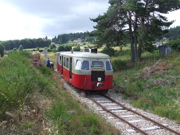

-un A80D (normal) sur les VFV
étroit: 28 places assises contre 32

Ces deux photos :cool: permettent de résumer quelques signes extérieurs qui, outre la largeur, différencient les deux types au premier coup d'oeil:
- la ceinture de caisse, qui se relève aux extrémités sur le type "large" comme signalé par Gallavael...
- la forme des 2 fenêtres frontales de part et d'autre de la baie centrale (plus étroites sur le type "étroit", logique...)
- mais aussi un intéressant détail mentionné par Tyrphon :yin (sur le forum PME je crois): la hauteur du "bandeau" supérieur au dessus des fenêtres latérales, plus haut sur le type "étroit" ! :idea:
Pour le reste, les "étroits" avaient une longueur de caisse de 11,43 m contre 10,50 pour les "larges" (source: revue MTVS n°24), ce qui leur permettait de gagner des banquettes supplémentaires dans la zone de la porte d'accès, probablement pour compenser en partie la perte de places assises induite par leurs 3 places de front (au lieu de 4 dans les "larges"...)
