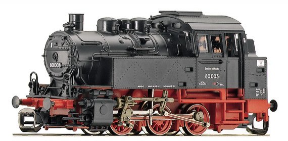

La BR 80 en modèle:
Bien que construite à seulement 39 exemplaires et, de ce fait, anecdotique à côté d'autres machines construites par milliers, la BR 80 a fait l'objet d'un nombre considérable de modèles à toutes les échelles et toutes les époques de son service. On la trouve aux échelles G, 1, 0, H0, N et Z, souvent en configuration "jouet" dans des coffrets de départ. Le soin apporté à sa reproduction n'a d'ailleurs jamais été particulièrement développé. La machine est sans doute victime de son statut de jouet.
Re: Petite histoire de la DRG
Messagepar tyrphon
19 Jan 2012, 23:56
Tu as oublié l'échelle TT, avec autrefois Rokal, et actuellement Roco.
Je trouve les modèles Roco HO et TT tout à fait corrects.

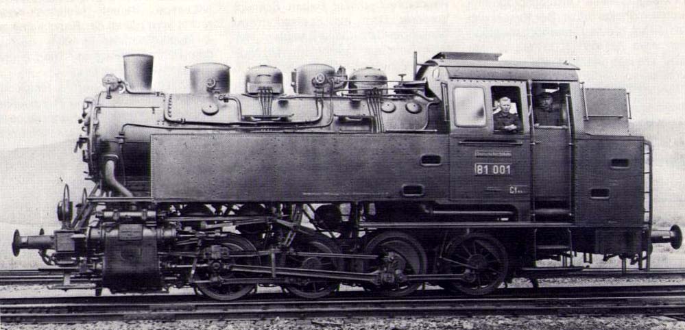

5-2-2) 1927 – BR 81
Le premier plan d’unification de la DRG prévoyait la construction de locomotives-tender dotées de roues de 1100 mm de diamètre et de distribution C, D et E jaugeant 20t, 17,5t et 15t par essieu. Seules cependant furent construites les versions à 17,5t par essieu avec les séries 87 (Eh2), 81 (Dh2) et 80 (Ch2). Mais la construction d’une version de 15t par essieu de la locomotive de triage à trois essieux accouplés fut planifiée et menée à bien plus tard pour donner naissance à la BR 890.
La BR 80 fut conçue comme modèle de la série (aujourd’hui, on dirait « pilote ») et il n’est dès lors pas étonnant que la BR 81 lui ressemblât très fort extérieurement et partageât bon nombre d’éléments de construction avec elle.
Tout comme pour la BR 80, les roues initialement prévues d’un diamètre de 1250 mm furent donc ramenées à 1100 mm et l’allégement général de la machine ainsi obtenu fut compensé par une optimisation de la surface de chauffe et des stocke embarqués. L’on conserva également le châssis en barres dont l’adéquation avec la rudesse du service de triage était avérée, dont l’entretien était simple et peu coûteux et dont la légèreté permettait de respecter la charge maximale de la machine.
La chaudière était de conception identique à celle de la BR 80 mais plus longue d’un mètre. L’utilisation de larges tubes de surchauffe remontait à l’expérience acquise par les chemins de fer prussiens dans l’utilisation de la surchauffe sur des machines de manœuvre qui permettait, même avec de fréquentes interruptions de service, de réaliser des économies de vapeur.
En raison des durées relativement courtes de mise en chauffe liées au service de la manœuvre, l’on opta pour l’installation de réchauffeurs d’eau d’alimentation à vapeur d’échappement. Il manquait cependant un système simple de séparation des boues car la chaudière n’était alimentée par des pompes à injection qu’avec de l’eau modérément préchauffée et il n’y avait pas de séparation partielle des particules en suspension comme c’était le cas avec les réchauffeurs-mélangeurs.
Le typage strict des locomotives du premier plan d’unification de la DRG présenta l’avantage de rendre interchangeables de très nombreux éléments entre les machines de 17,5t par essieu (séries 80 et 87), mais aussi avec les machines unifiées légères de 15t par essieu (séries 24, 64 et 86). Les chaudières de toutes ces machines possédaient le même diamètre, la même porte de boîte à fumée et le même dôme. De nombreuses pièces motrices telles que les crosses, les bielles de commande de tiroirs, les pendules, les coulisses, les blocs de conduite, les boîtes d’essieux et leurs glissières, les entretoises de plaques de garde, les sabots de frein et même les essieux (entre les BR 80 et 81) étaient interchangeables.
Les locomotives BR 81 furent livrées par Hanomag en 1927. Le lot ne comportait que dix exemplaires. La DRG avait en effet hésité à passer commande de la machine dans la mesure où les locomotives prussiennes T13 (futures BR 925-10) avaient été construites en nombre jusqu’en 1923 et n’étaient du point de vue des performances que très légèrement inférieures à la BR 81. En outre, les anciennes compagnies d’Allemagne du sud étaient bien pourvues en locomotives-tender à quatre essieux accouplés d’une puissance supérieure.
Il fallut attendre le programme de commandes de l’année 1939 pour y voir apparaître soixante nouvelles unités de BR 81. Certaines machines étaient déjà en chantier pour être livrées en 1940 lorsque les impératifs de guerre imposèrent l’annulation de la construction. La DRB récupéra l’ensemble des machines en chantier pour en faire du stock de pièces détachées.
Sur le plan des performances, la BR 81 tractait 1100t à 45 km/h sur le plat, 425t à 25 km/h en rampe de 10‰ et 160t à 25 km/h en rampe de 25‰. La chaudière développait à 40 km/h une puissance continue de 1000 cv (736kW). Par rapport à la taille de la machine, les stocks embarqués de 8 m3 d’eau et de 3t de charbon étaient largement dimensionnés. Pour une utilisation continue en service mi-lourd, le stock d’eau suffisait pour trois heures. Cela conférait à la machine d’importants avantages opérationnels dans son domaine de prédilection : la manœuvre au sein de grandes gares de marchandises.
Les dix locomotives BR 81 survécurent à la deuxième guerre mondiale et furent toutes affectées au parc de la DB. Elles terminèrent leur carrière dans la partie Nord-Ouest de la République Fédérale (Oldenbourg, Paderborn). La dernière machine radiée le fut en 1963. La BR 81 004 a été préservée.

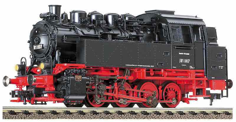

La BR 81 en modèle :
La BR 81 fait l’objet, aux échelles H0 et N en livrée DRG, d’un très beau modèle chez Fleischmann :
