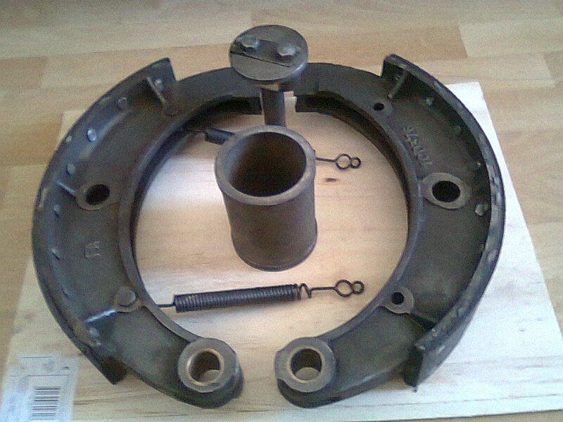

ferro33 a écrit:Désolé, mais quand on regarde ATTENTIVEMENT :gne: :gne: :gne: la dernière photo on aperçoit la biellette et la tige de commande de frein. Les biellettes (il y en a 2...2 roues) sont reliées à un axe transversal dont la rotation est commandée par un petit cylindre de frein accroché au flanc du longeron. Voir le croquis joint . C'est en vue d'une réalisation future..... :siffle: :siffle:
Bravo pour ce travail de dessin.
J'aurais bien aimé l'avoir voici quelques années !

Ces remorques ont le meme système de freinage : freinage à air sur tambours. Les garnitures de freins sont les meme que sur le bogie avant. Un cylindre pistons, ressorts permets le freinage.

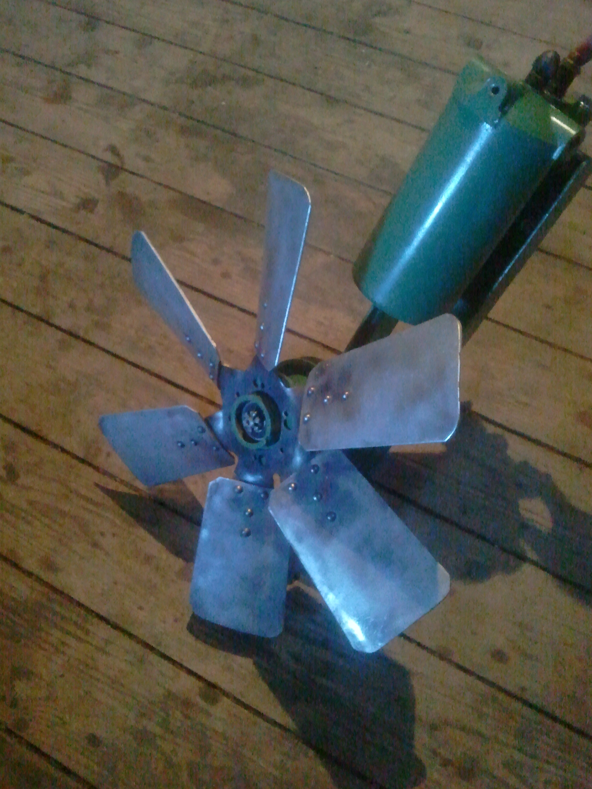

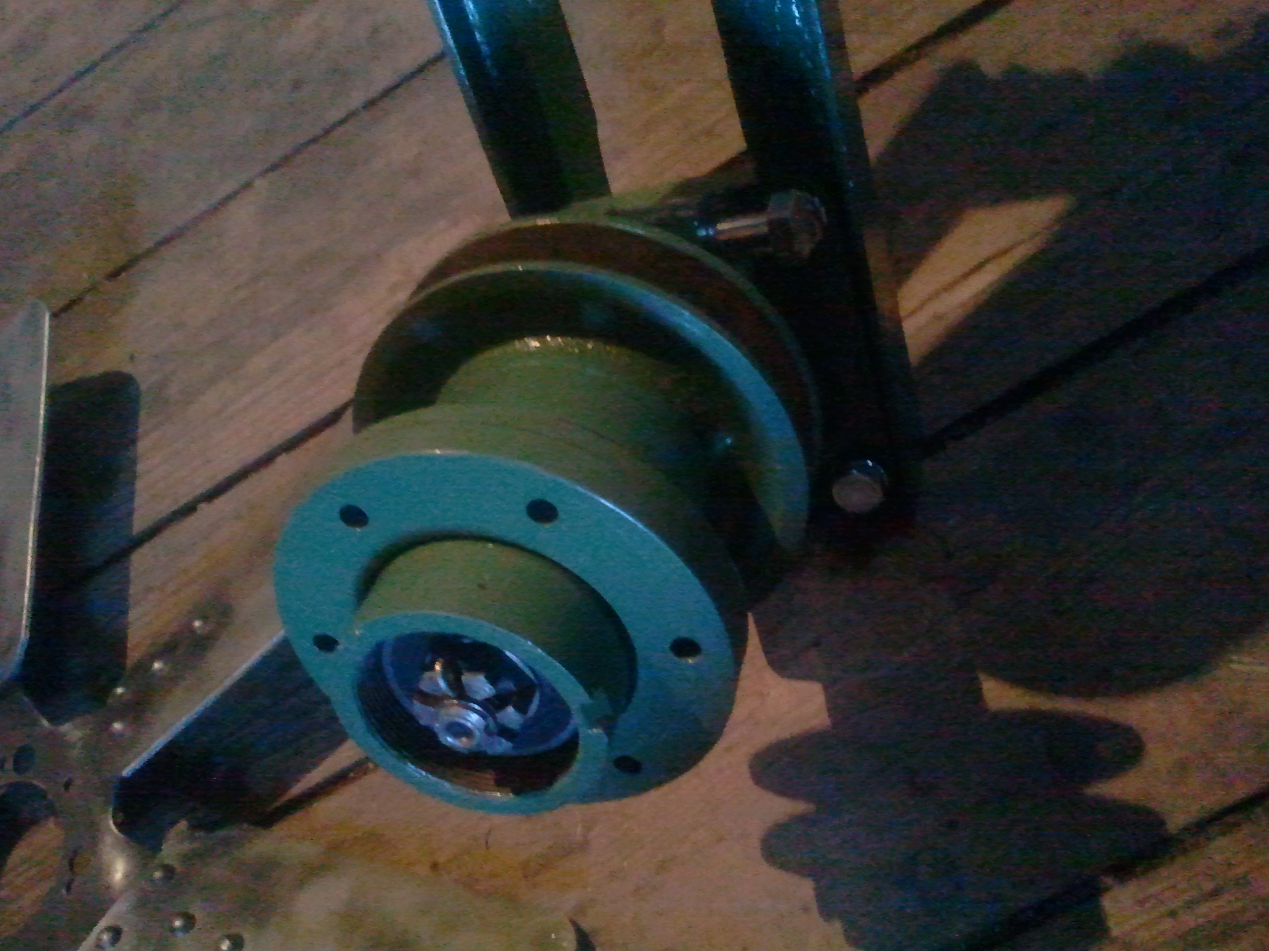

J'ai trouvé des photos que j'ai pris il y a 5 mois. J'ai oublié de les mettre :H2: :mur: :mur: Voilà le ventilateur du radiateur avec au dessus le filtre à gasoil, ils ont été démonté, nettoyé et peint. :cool:
ImageUn De Dion peut en cacher d'autres !!!! Les FOUS ALLIER Image

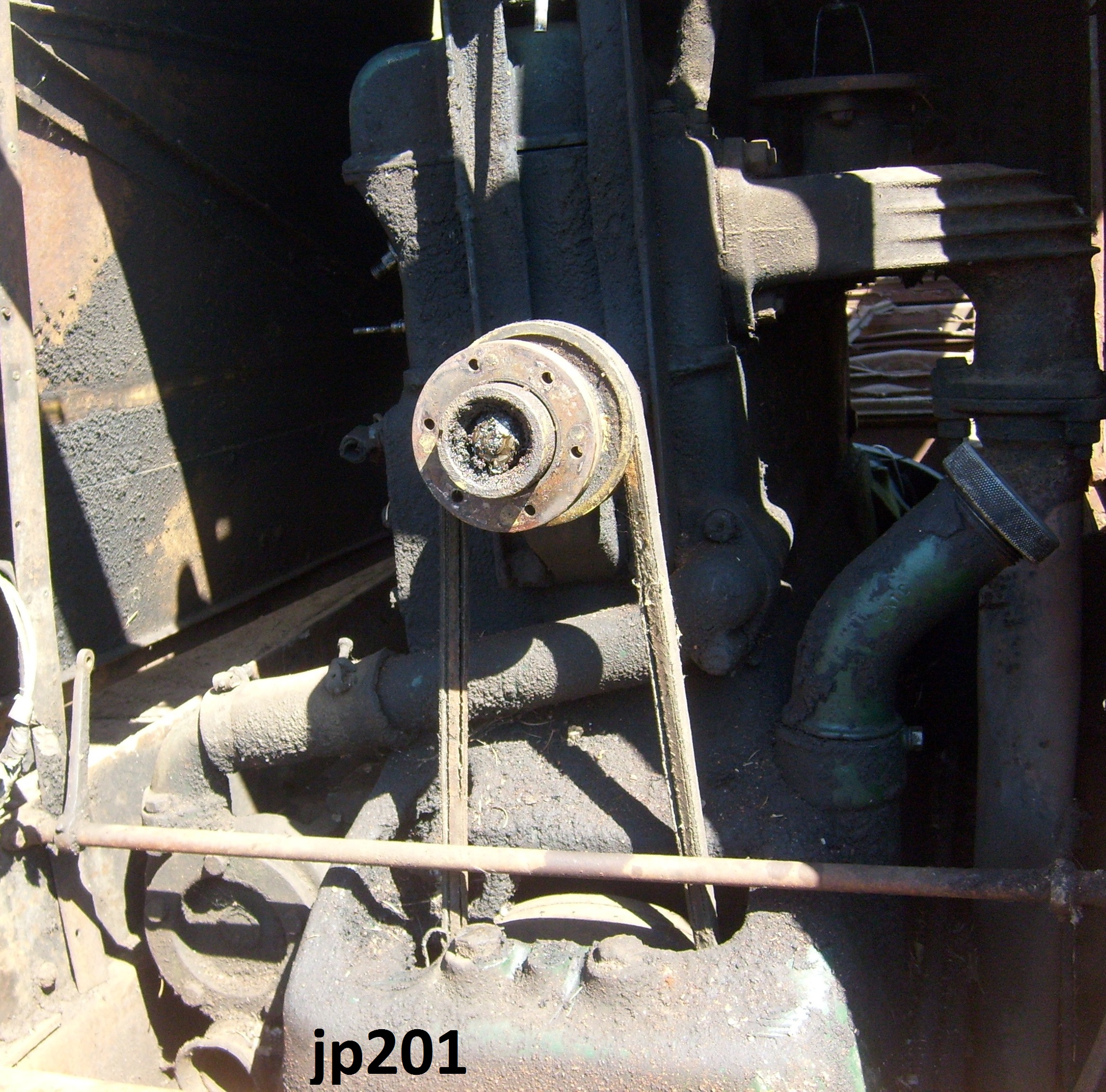

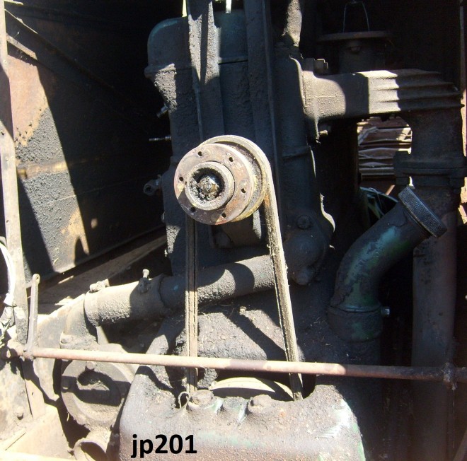

le voilà avant le démontage (désolé j'ai que cette photo)

Super les explications pour le frein :cool:
Merci !

jp201 a écrit:J'ai trouvé des photos que j'ai pris il y a 5 mois. J'ai oublié de les mettre :H2: :mur: :mur: Voilà le ventilateur du radiateur avec au dessus le filtre à gasoil, ils ont été démonté, nettoyé et peint. :cool:
Quand pensez vous remettre ce bon vieux 6 cylindres en route ?
Et pour ce qui concerne la carrosserie ?
Avez vous une idée du délai, du temps à passer avant d'obtenir des sous ensembles complets comme l'ensemble moteur/boite ou l'aménagement intérieur ?
