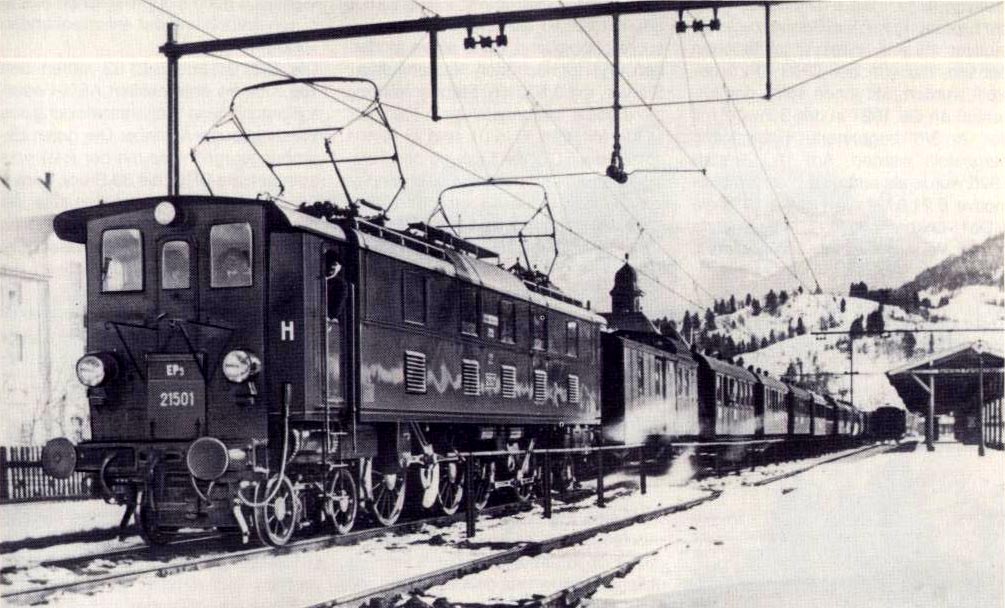

- Les premiers développements en Bavière et au Bade
L’Autriche et la Bavière avaient conclu dès le 22 novembre 1904 un accord pour la poursuite commune des travaux de la ligne « Karwendel » entre Innsbruck et Garmisch-Partenkirchen via Mittenwald, et de Garmisch-Partenkirchen à Griesen-frontière avec prolongation vers Reutte au Tyrol. La partie autrichienne de la ligne fut ouverte le 28 octobre 1912. La partie bavaroise, en service vapeur depuis le 1er juillet fut exploitée en 15 kV 16 2/3 Hz à partir du 30 octobre.
L’exploitation électrique initiale de la ligne fut assurée par neuf locomotives autrichiennes de type C1 qui formèrent plus tard la série 1060. Elles tractaient des trains de voyageurs de 124t à 30 km/h en rampe de 36,4‰. L’une de ces machines avait tracté 1100t aux essais sur le plat à Bitterfeld. Elles furent rejointes en 1913 par les locomotives bavaroises 1’C1’ EP 3/5 20 001 à 20 005, futures E 62 à la DRG. Ces machines étaient les premières en Allemagne à disposer d’un système électrique de chauffage des voitures. La dernière a roulé jusqu’en 1955.
La ligne Garmisch-Partenkirchen - Griesen-frontière fut à son tour ouverte le 28 mai 1913 et la prolongation jusqu’à Reutte (connue comme « Außenfernbahn »), le 29 juin 1913.
Le 15 avril 1914, c’est la ligne Freilassing-Berstesgaden qui inaugurait la traction électrique avec la machine EP 3/5 20 004 déplacée depuis Garmisch-Partenkirchen pour l’occasion.
Le matériel moteur suivant fut commandé pour la ligne :
Huit locomotives 1’C2’ pour trains de voyageurs omnibus :
- EP 3/6 numéros 20 101 à 20 104, plus tard E 36 ;
- EP 3/6 numéros 20 121 à 20 124, plus tard E362
Deux locomotives Bo’Bo’ pour trains de marchandises :
- EG 2x 1/1 numéros 20 201 et 20 202, plus tard E 73
Deux locomotives B’B’ pour trains de marchandises :
- EG 2x 2/2 numéros 20 221 et 20 222, plus tard E 702.
La livraison de plusieurs d’entre elles fut repoussée après la guerre (1920/21)
La guerre interrompit le service électrique le 3 août 1914. Il ne fut rétabli, uniquement pour les essais des nouvelles locomotives réceptionnées le 10 avril 1916, que le 1er août 1916.
Le duché de Bade entama, sur la base d’une directive de 1906, l’électrification des lignes de la Wiesental (Bâle – Zell) et de la Wehratal (Schopfheim – Säckingen).
Le service électrique y fut inauguré le 13 septembre 1913. Douze locomotives 1’C1’ furent commandées pour ce faire : la A1, les A2 numéro 1 à 9, futures E 61 à la DRG, et les A3 numéros 1 et 2, futures E 612.

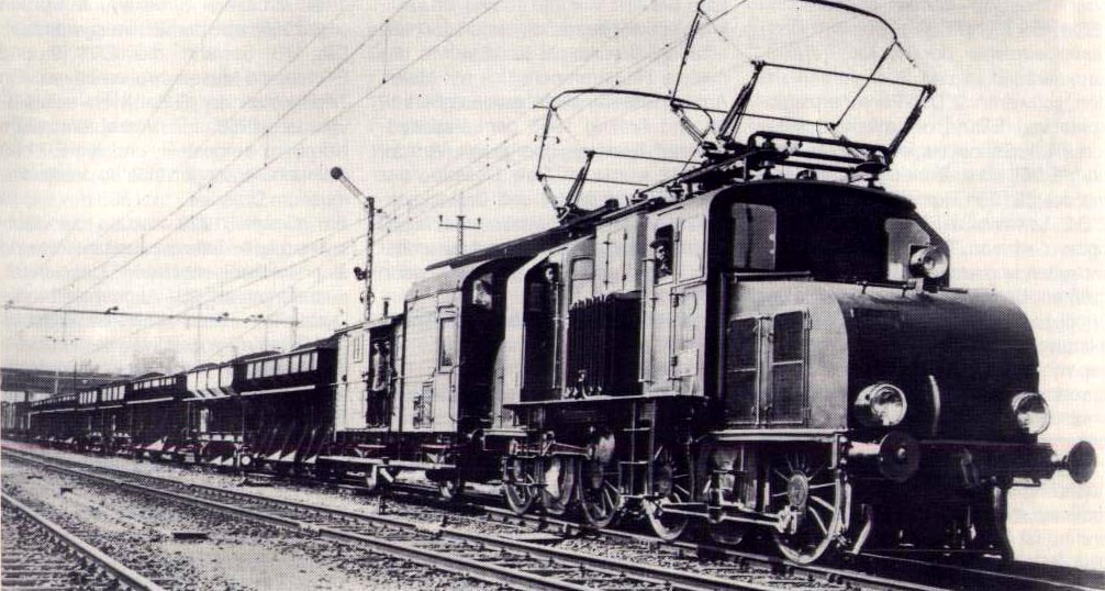

La poursuite de l’électrification
Sur les lignes électrifiées de Silésie, la locomotive B+B+B EG 538abc fut suivie de neuf autres machines qui formèrent la série E 913. Elles furent accompagnées de dix locomotives doubles pour trafic marchandise C’C’ EG 551/552 à 569/570 qui formèrent la série E 905.
Pour le service de trains de voyageurs légers, l’on récupéra les sept locomotives 1’C1’ EP 202 à 208, futures E 30 ainsi que les locomotive expérimentales 2’B’1 de la ligne Dessau-Bitterfeld. Pour le service marchandise lourd, enfin, l’on avait mis en service en 1917 une machine 2’D’1, EP 235 que vinrent compléter entre 1922 et 1924 d’autres machines du même type formant la série E 503-4.
La circulation sur les lignes déjà électrifiées en 1920 était donc majoritairement assurée par des locomotives expérimentales de conceptions diverses sur la base desquelles les types les plus appropriés à chaque service allaient être sélectionnés. A ce titre, la ligne Dessau-Bitterfeld allait accueillir autant de locomotives prussiennes que de machines des autres administrations ayant entamé le processus d’électrification.
La première série réellement industrielle de locomotives électriques fut celle des EG 511 à 537, qui formèrent la série E 711 à la DRG. Leur commande avait mené à la construction de l’usine AEG de Hennigsdorf près de Berlin.
A l’exception du prototype EG 4 x 1/1, future E 73, qui était équipé de moteurs suspendus par le nez, les locomotives à ce stade de développement avaient encore un ou deux moteurs supportés par le châssis principal qui, par le biais de manivelles directes entrainaient parallèlement un faux essieu via une bielle motrice verticale ou oblique.
Le mécanisme à manivelle parallèle provoquait à certaines vitesses une résonance provoquant des oscillations. Impossible à corriger, ce phénomène amena, dès qu’une autre solution technique fût trouvée, à retirer rapidement du service les machines basées sur cette conception et à annuler la construction de celles qui étaient encore en commande (ES 4, ES 7 et ES 8).
Ce type de machines atteignit ses limites de taille et de puissance avec les locomotives 2’D1’ de la série E 503-4 et 2’C2’ des séries E 06 et E 061. Leur développement avait commencé dès 1915 avec la locomotive 2’D1’ EP 235 des KPEV. Elle avait été mise au point par le Prof. P. Müller chez BEW et emportait le plus gros moteur électrique développé jusqu’alors. D’une puissance de 2200 kW, ce moteur 36 pôles avait un diamètre externe de 3600 mm et un collecteur de 2100 mm. Il pesait 22 tonnes. Les machines de série furent équipées d’un moteur un peu plus petit, ne pesant « que » 18,7t dont la puissance avait été élevée à 2400kW.
Aucune machine de cette conception n’a été préservée dans son intégralité. La locomotive ES 1 des KPEV avait été exposée dès le 30 septembre 1924 au Deutsches Museum de Munich mais elle fut gravement endommagée au cours de la deuxième guerre mondiale. La DB finira par en ferrailler l’épave en 1950.
La partie centrale du châssis avec le moteur, l’entrainement et les essieux accouplés de la E 62 01, anciennement bay. EP 3/5 puis EP 1, a été restaurée et confiée au musée des transports de Nuremberg en 1966.
La partie centrale de la E 50 42 a été restaurée au Raw de Dessau avec le moteur et le triangle d’entrainement est exposée au musée des transport de Dresde.
