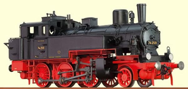

Il existe un modèle très récent de T11 en livrée DRG à l’échelle HO : c’est le modèle Brawa référence 40350 de la BR 74 259

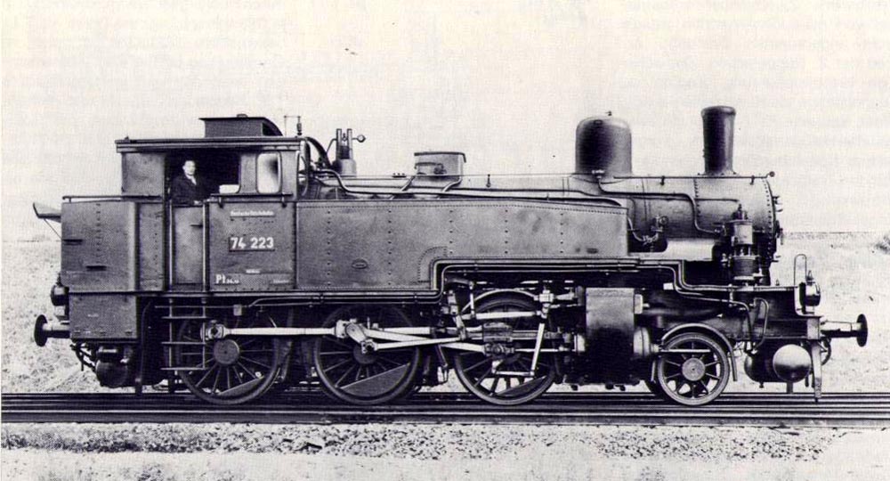

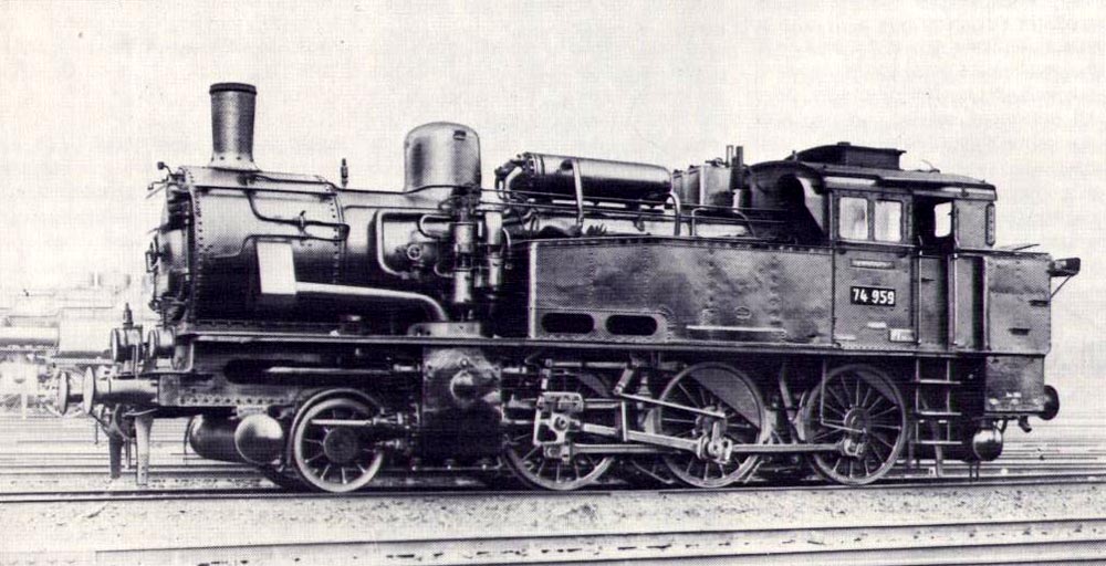

4-1-5-1-2) Séries 744-13 – anciennement pr. T 12
La première locomotive-tender 1’Ch2 de la future catégorie T12 est une filiation directe de la catégorie T11 que nous venons d’évoquer.
Dès 1902, Union-Gießerei avait livré quatre locomotives alors encore inscrites comme catégorie T10. La première T11 allait suivre un an plus tard.
Les quatre locomotives de 1902 portaient les numéros de fabrication 1222 à 1225 et étaient immatriculées Berlin 7701 à 7704. Elles étaient équipées de surchauffeurs de conception Schmidt, installés dans les boîtes à fumées, et se différenciaient visuellement des T11 par une boîte à fumée plus longue et d’un plus grand diamètre. Ces machines qui allaient former les prototypes de la future T12 avaient également vu leurs conduites de fumées raccourcies de 100 mm en raison de l’installation du réchauffeur. Le diamètre interne des cylindres s’élevait encore à 500mm ; celui des pistons de tiroirs à double admission était de 150 mm.
Comme évoqué précédemment, ces machines allaient subir des essais comparatifs avec les T6 et les T11 sur le réseau berlinois. A la suite de ces essais, le diamètre des cylindres allait être porté à 540 mm et Borsig recevait commande en 1905 pour le réseau de Berlin de 68 machines dotées de surchauffeurs améliorés.
La même année 1905, les T12 furent remises en essais comparatifs, cette fois avec la seule T11 et sur la ligne de plus grande distance reliant Grunewald à Nedlitz. Les T12 montrèrent à cette occasion une économie de 33,7% de la consommation de charbon et de 40% de la consommation d’eau par rapport aux T11. Ces performances ne furent cependant jamais totalement retrouvées en service commercial dans la mesure où les machines n’y étaient pas poussées à leur maximum comme lors des essais. Malgré tout, une économie en service de 14 à 27% de charbon se révéla amplement suffisante pour justifier la mise en construction en nombre de la machine.
Après la mise en service en 1907 par les chemins de fer de Prusse des surchauffeurs à serpentins dans les conduites de fumée, les 72 T12 déjà acquises par les chemins de fer urbains berlinois en furent à leur tour équipées. Cet équipement conféra dès lors à toutes les locomotives à vapeur surchauffée de conception prussienne leur allure typique avec une boîte à fumée proéminente d’un diamètre supérieur à celui du corps cylindrique de la chaudière.
La longueur des conduites de fumée sur la T12 atteignait maintenant 4370 mm, soit 370 mm de plus que sur la T11.
Avec la livraison suivante en 1911, la machine allait trouver son allure définitive, caractérisée par une tôle de châssis coulée d’une pièce de l’arrière à l’avant de la machine et surplombant l’embiellage Heusinger. La même année, la construction de la T11 était définitivement arrêtée. A partir de 1913, les machines étaient dotées d’un réchauffeur d’eau d’alimentation, technique généralisée en 1916. Par contre, les machines plus anciennes n’en seraient pas équipées ultérieurement.
Après une pause de cinq ans dans les livraisons, Borsig allait encore recevoir une commande pour 40 locomotives T12 en 1921, c’est-à-dire directement pour la DRG (numéros d’usine 11031 à 11070). Les machines étaient suivant le cas équipées de l’un des trois types de surchauffeurs à serpentins (petit, moyen ou grand modèle). Dix des machines avaient également reçu un régulateur de vapeur surchauffée de construction Schmidt et Wagner afin de pouvoir démarrer directement sous vapeur surchauffée. La vanne de régulation était installée dans la boîte à fumée, immédiatement derrière la cheminée, et actionnée à l’aide d’une tringle courant le long de la chaudière. La vapeur sortant du régulateur affluait ensuite aux cylindres par une conduite également extérieure à la chaudière.
Le régulateur dut cependant être rapidement retiré sur les cinq premières de ces dix machines à cause d’une maniabilité insuffisante. Plus tard, ce sera le tour des cinq autres. Au final, les machines seront rééquipées de régulateurs à vapeur saturée classiques.
Certaines T12 allaient encore faire l’objet d’autres expériences ayant toutes pour but d’améliorer les qualités de fonctionnement de la machine. A côté de différent types de souffleurs et de configurations de cheminées, on allait tester le régulateur Schulz. Cela consistait à installer des clapets dans les tubes de fumée qui avaient pour but de faire tourbillonner les gaz et d’augmenter ainsi leur frottement sur les parois des tubes. On en attendait une élévation de la surchauffe et donc une meilleure utilisation des gaz brûlés. L’on atteignit certes des températures de vapeur 360°C mais en contrepartie, les tubes s’encrassèrent de cendres, encrassement qui se traduisit par une perte de vapeur. L’expérience ne fut pas poursuivie.
Au total, ce sont 974 locomotives T12 qui seront construites jusqu’en 1921. Les seuls chemins de fer berlinois en possédèrent jusqu’à 500. Elles ne les quitteront qu’avec l’arrivée de l’électrification. Les machines étaient capables de tracter 295t à 75 km/h sur le plat. Les locomotives en service sur le réseau du S-Bahn tractaient des trains de 250t sur les lignes urbaines et de 300t sur les lignes périurbaines. Elles pouvaient encore tracter 300t à 60 km/h en rampe de 3‰ et 285t à 50 km/h en rampe de 6‰.
En 1925, la DRG intégra 900 locomotives de catégorie T12 comme série 744-13 et leur attribua les numéros 74 401 à 74 1300. Lors de leur retrait des lignes du S-Bahn, les machines furent majoritairement affectées à des activités de triage et moins fréquemment au transport des personnes et/ou des marchandises sur de courtes distances. L’usure rapide des chaudières pouvait être compensée sur le S-Bahn par des séjours en entretien fréquents. Il n’en était pas de même sur les parcours de ligne classiques pour lesquels de plus, les réserves en eau étaient insuffisantes. Quelques dépôts (Osnabrück, Oldenbourg, Delmenhorst) attelaient des wagons réservoirs supplémentaires à leurs T12.
Tout comme les T11, les T12 se retrouvèrent après guerre sur le réseau de banlieue de Hambourg jusqu’à la remise en état de son alimentation électrique.
La DB allait radier ses machines jusqu’en 1966. La dernière fut la BR 74 1070 du dépôt de Düren le 11 mai 1966. Les T12 de la DR disparurent à la même époque. Le musée des transports de Dresde a préservé la locomotive BR 74 1230.

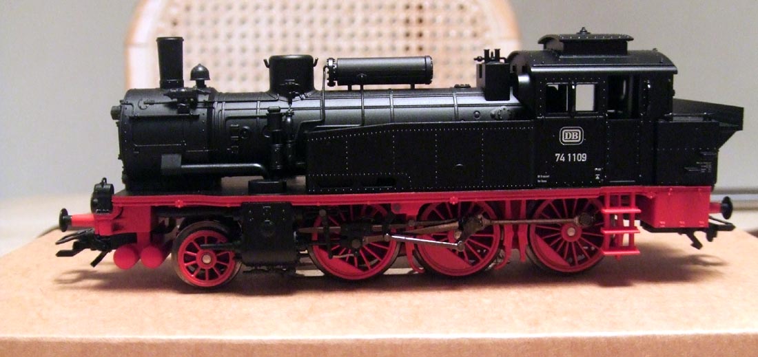

En livrée DRG, je ne connais que la ROCO 43270, modèle de la BR 74 966. En livrée DB, par contre, il existe un modèle Märklin/Trix récent, référence 29161, de la BR 74 1109 qui va circuler à Bruxelbourg :

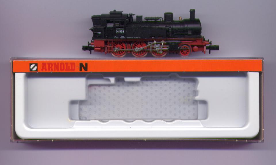

Et j'avais oublié le modèle à l'échelle N qu'avait fabriqué Arnold en son temps. Celle-ci était la mienne avant sa mise en vente lorsque j'ai arrêté le N:
