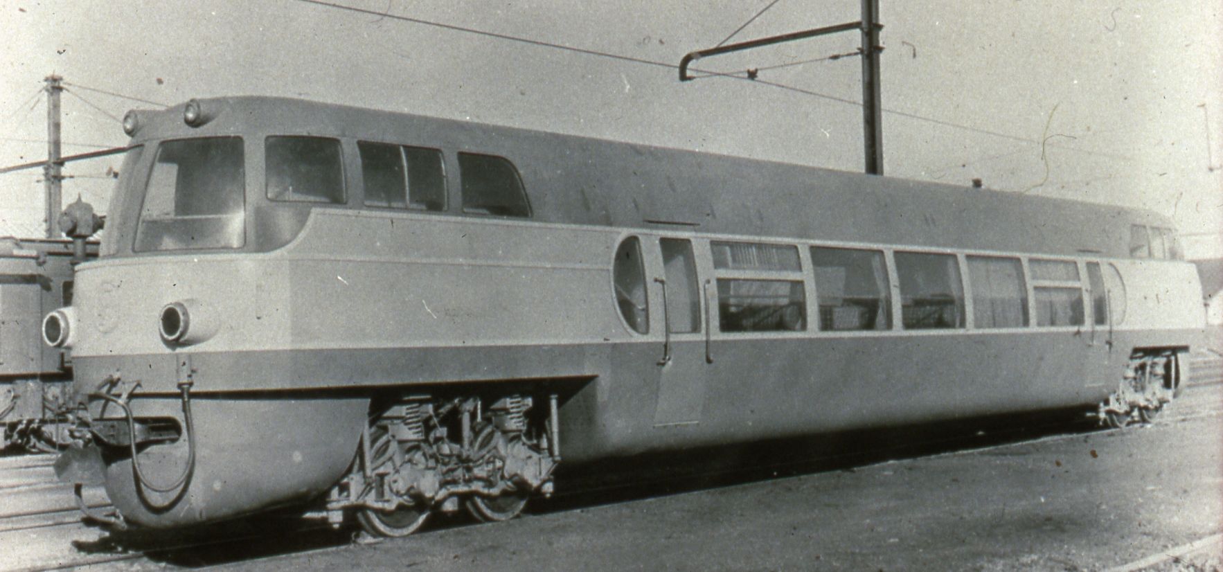

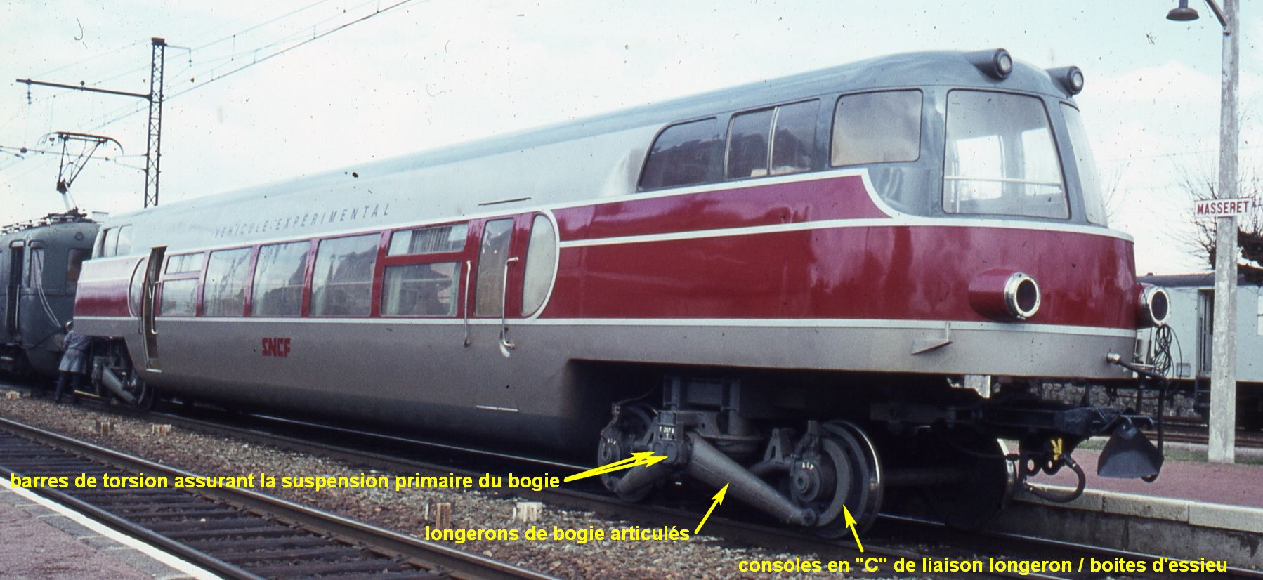

- la pendulation avec une voiture, dite voiture de Chartet, du nom de son concepteur. Ce véhicule expérimental a été conçu et réalisé par la SNCF en 1956/1957. Il a d’abord été testé avec ses bogies d’origine de faible empattement, puis avec des bogies Y 207 qui était remarquable pour sa qualité de roulement (de ce qu’on m’a dit) mais qui n’a pas eu de suite par crainte de rupture des longerons articulés autour de barres de torsion et des "C" au-dessus des boites d’essieu. Le bogie Y 207 a également été testé sous une voiture TEE M69.

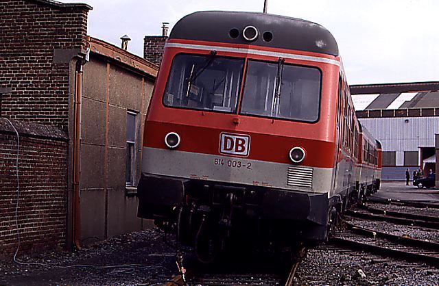

VT 614. Un élément automoteur tri-caisse de la DB en test de pendulation.
