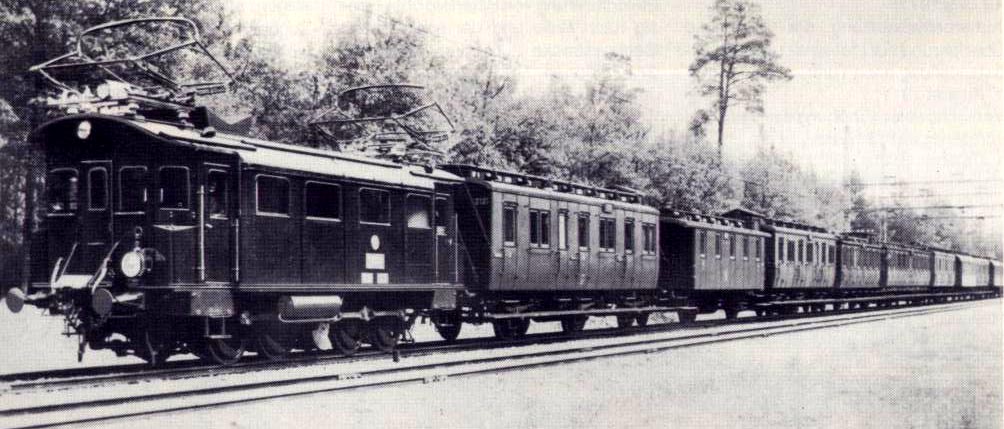

11 Aoû 2012, 18:05
Hors d’Allemagne, c’est en Suisse qu’eurent lieu les principaux essais de traction en courant alternatif monophasé.
La société de fabrique de machines Oerlikon (MFO) obtint l’autorisation des SBB-CFF de mener à ses frais des essais sur la ligne Seebach-Wettingen. Les essais débutèrent le 16 janvier 1905 avec une locomotive B’B’ à courant continu équipée de transformateurs-redresseurs. Alimentée par la ligne en 15 kV 50 Hz, la locomotive était motorisée en 700 V continu. Le poste de conduite en occupait l’une des extrémités, le reste de la machine étant recouvert d’une carrosserie arrondie, ce qui la fit surnommer « fer à repasser ».
Des essais avec une deuxième locomotive débutèrent en novembre 1905. Celle-ci était équipée de moteurs monophasés de 130 kW montés en série. A la suite de ces essais, la première locomotive (le fer à repasser) fut équipée des mêmes moteurs. La tension était appliquée aux moteurs par 20 crans de 35 V.
Une troisième locomotive fut construite par Borsig et SSW et mise à l'essai le 7 octobre 1907. Il s’agissait d’une machine (A1A) (A1A) avec moteurs suspendus par le nez. Les bogies moteurs s’inspiraient de ceux développés par Siemens et Halske pour leurs automotrices à courant triphasé testées sur la ligne Marienfelde – Zossen.
Les essais se terminèrent le 3 juillet 1909 et les installations électriques de la ligne furent démontées.
La locomotive SSW fut retournée au constructeur qui la transforma en 1912 en une machine Bo’Bo’ à courant continu et qui fut affectée comme locomotive de travaux numéro 4 sur la ligne industrielle des usines SSW de Berlin. Bombardée en 1944, elle fut ferraillée en 1945.
Les deux locomotives de MFO restèrent sans usage jusqu’en 1919. Elles furent ensuite remises en service par les SBB-CFF sur la ligne Berne – Thun. Lorsque de nouvelles machines furent affectées à la ligne, les deux machines furent réaffectées à du service de triage et immatriculées Ce 4/41 13501 et Ce 4/45 13502. La 13501 fut vendue en 1940 à la compagnie « Bodensee-Toggenburg ». Remises en état d’origine, les deux machines ont rejoint le musée des transports de Lucerne.
Les résultats des essais et recherches effectués par MFO incitèrent la compagnie du BLS à électrifier en courant monophasé la ligne de Berne à Brigue. Après trois automotrices de même conception que celles du réseau urbain de Hambourg, le BLS passa commande d’une locomotive 1’B + B1’ et d’une C’C’ à des fins d’essais. La machine C’C’ demeura au BLS.
La première ligne de chemin de fer suisse électrifiée en courant alternatif monophasé à s’ouvrir au trafic commercial fut cependant la ligne privée Martigny – Orsières. Longue de 25,7 km et ouverte le 1er septembre 1910, la ligne était électrifiée en 8 kV 15 Hz. Afin de pouvoir être empruntée par le matériel des SBB-CFF, la ligne fut portée à 15 kV 16 2/3Hz en 1944/45.

En Suède, c’est sur la ligne Tomteboda – Järva qu’eurent lieu en 1907 des essais avec une machine B anglaise de 24t, développant 220 kW, et une autre machine Co construite par SSW développant 265 kW pour 48t. A la suite de ces essais, l’on procéda en 1910 à l’électrification de la ligne de Riksgränsen de Lulea à la frontière norvégienne pour le transport de minerai de fer. En Norvège même, il convient de mentionner la ligne à écartement métrique Thamshavn – Løkken (Thamshavnbanen) électrifiée dès 1908 en 6,6 kV 25 Hz et inaugurée avec une locomotive Bo’Bo’ de construction anglaise développant 120 kW pour une masse de 20t. L’électrification se poursuivit en Norvège dans les années vingt par la ligne d’Ofoten.
Aux Etats Unis d’Amérique, c’est la compagnie « New York, New Haven and Hartford Railroad » qui inaugura en 1907 l’électrification en courant alternatif monophasé sur la ligne 11 kV 25 Hz reliant New York à Stamford. Les locomotives Bo+Bo de 100t pour 740 kW pouvaient rouler à 96 km/h et étaient équipées pour la double traction. Afin d’en améliorer l’inscription en courbe, les machines furent ultérieurement équipées d’essieux porteurs-directeurs. Le couple moteur était transmis aux roues par l’intermédiaire d’une transmission élastique en étoile de type Westinghouse.
L’année suivante, la compagnie Spokane and Inland Empire Railroad ouvrait une ligne électrifiée en 6,6 kV 25 Hz sur laquelle elle mettait en service six locomotives Bo’Bo’Bo’ de 70t développant 590 kW. La même année, la ligne du tunnel St-Clair du Grand Trunk Railway entre les USA et le Canada était électrifiée en 3,3 kV 25 Hz. Les locomotives Co de 66t et 550 kW fonctionnant en double traction de la ligne étaient encore en service dans les années 1960.
En 1915, les Norfolk and Western Railroad électrifièrent la ligne de montagne Bluefield – Vivian, longue de 48 km, en 11 kV 25 Hz. Pour son exploitation, ils passèrent commande d’une double locomotive transformatrice 1’BB1’ + 1’BB1’. L’ensemble fonctionnant en courant triphasé développait une puissance de 4800 kW. Le courant triphasé produit à bord de la machine alimentait des moteurs asynchrones. Par la commutation des pôles des moteurs, la machine disposait de deux plages de vitesse : 45 km/h et 22,5 km/h.
