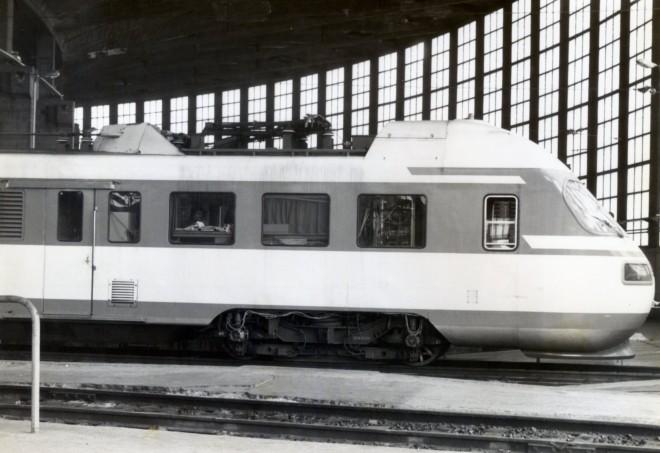

Me voici donc arrivé à l’équipe caisse TGV 001. Pour cela, j’ai juste changé de place, « de planche » (à dessin) dans notre jargon, dans un bureau tout en long où nous n’étions pas moins de 25 types : chefs d’études, chefs-dessinateurs, dessinateurs-projeteurs et calqueurs. Je débute en participant à la mise en place de fixations des bavettes en caoutchouc des césures entre caisses. Les mises au point sur le TGV 001 sont nombreuses, et comme le projet de desserte à grande vitesse de la ligne Paris-Lyon se précise, le turbotrain entre dans son vrai rôle de prototype visant à tester les équipements des futures rames commerciales.

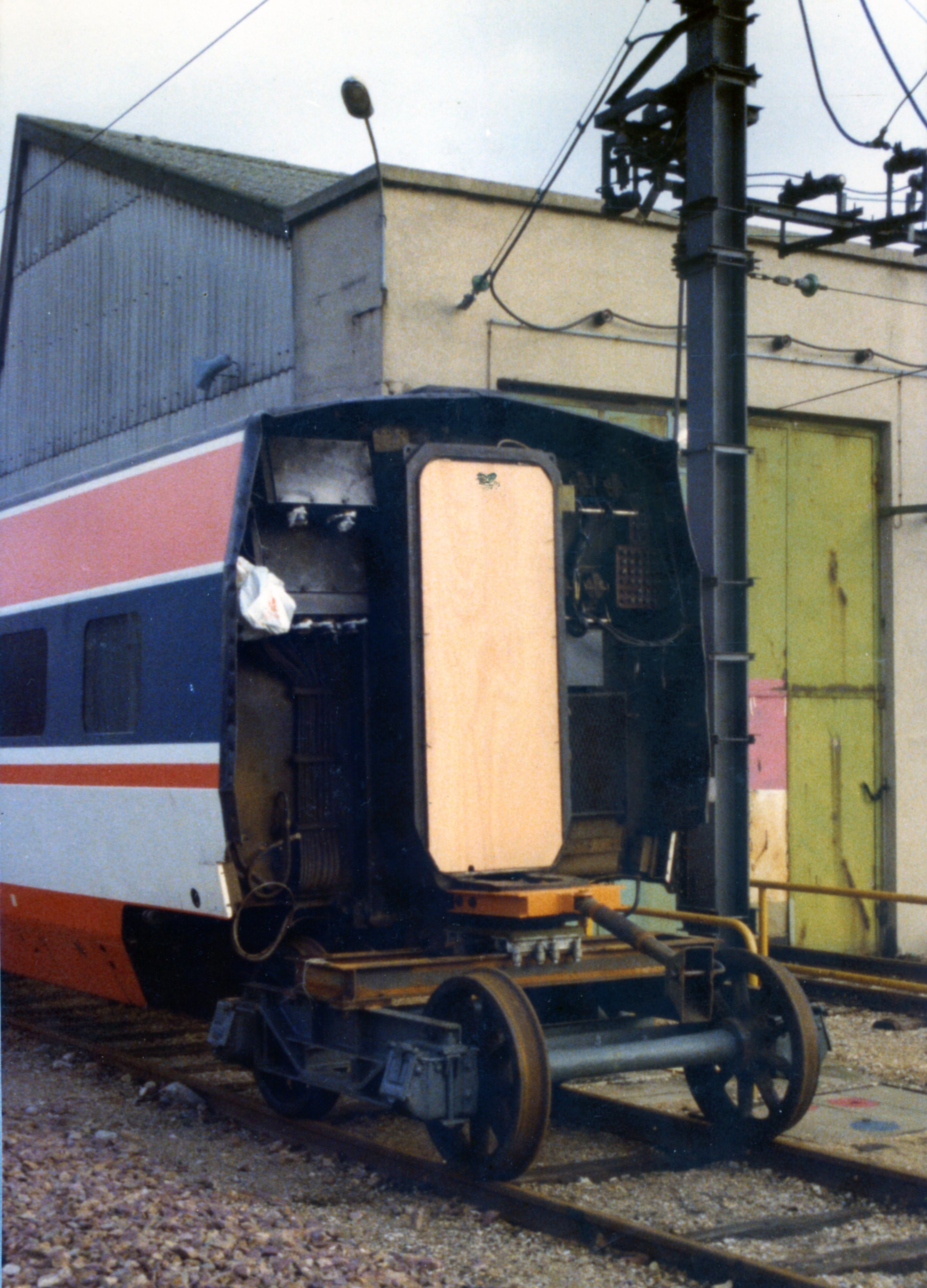

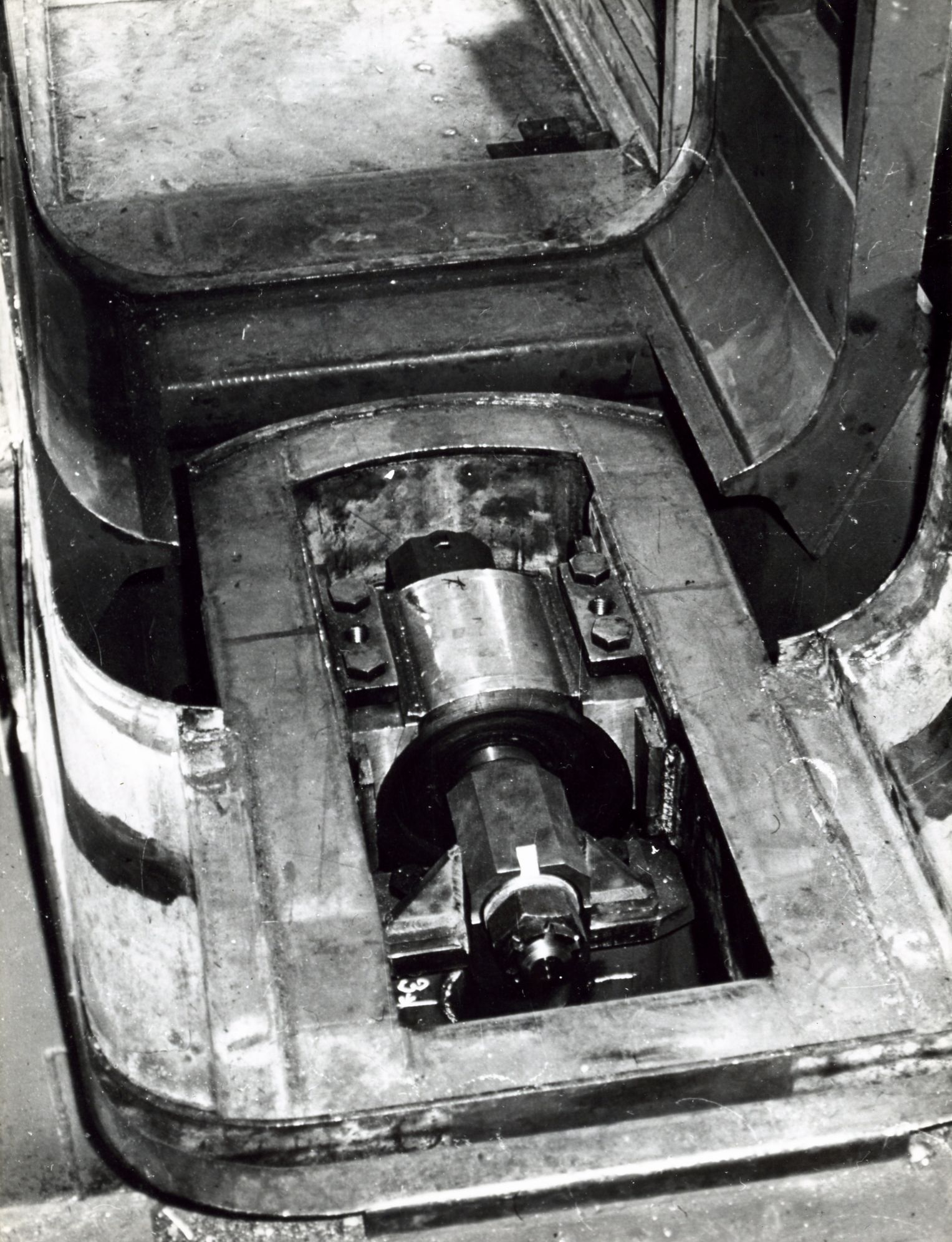

La première étude que l’on m’a confiée a été de dessiner plusieurs montages de rotules entre les caisses du TGV 001. Lorsqu’il a été équipé de deux bogies Y 226 (qui donneront naissance aux Y 230 et Y 231 de série) encadrant la remorque de 1ère classe, une désagréable vibration longitudinale est apparue. Les diverses configurations de rotules raidies ou assouplies en X et en Y n’ont jamais vraiment solutionné le problème, simplement de mettre en évidence l’influence d’un changement de paramètre. Ce truc-là a été mis de coté ; heureusement, ce phénomène a disparu sur les rames de série, sûrement à cause de l’homogénéité du tronçon articulé.

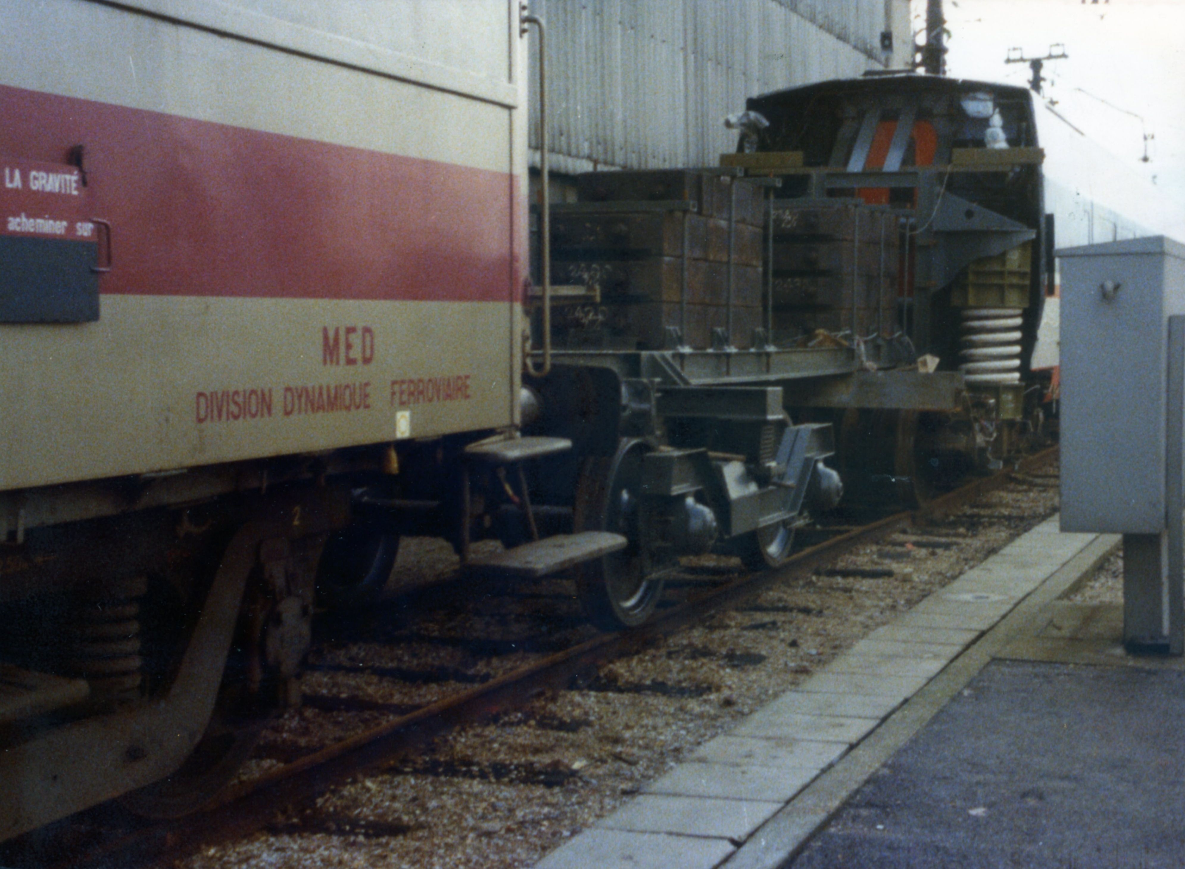

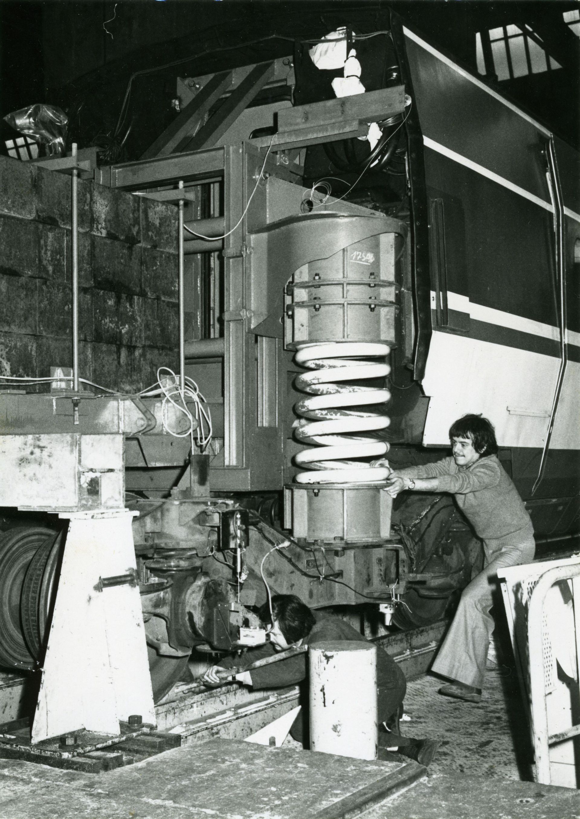

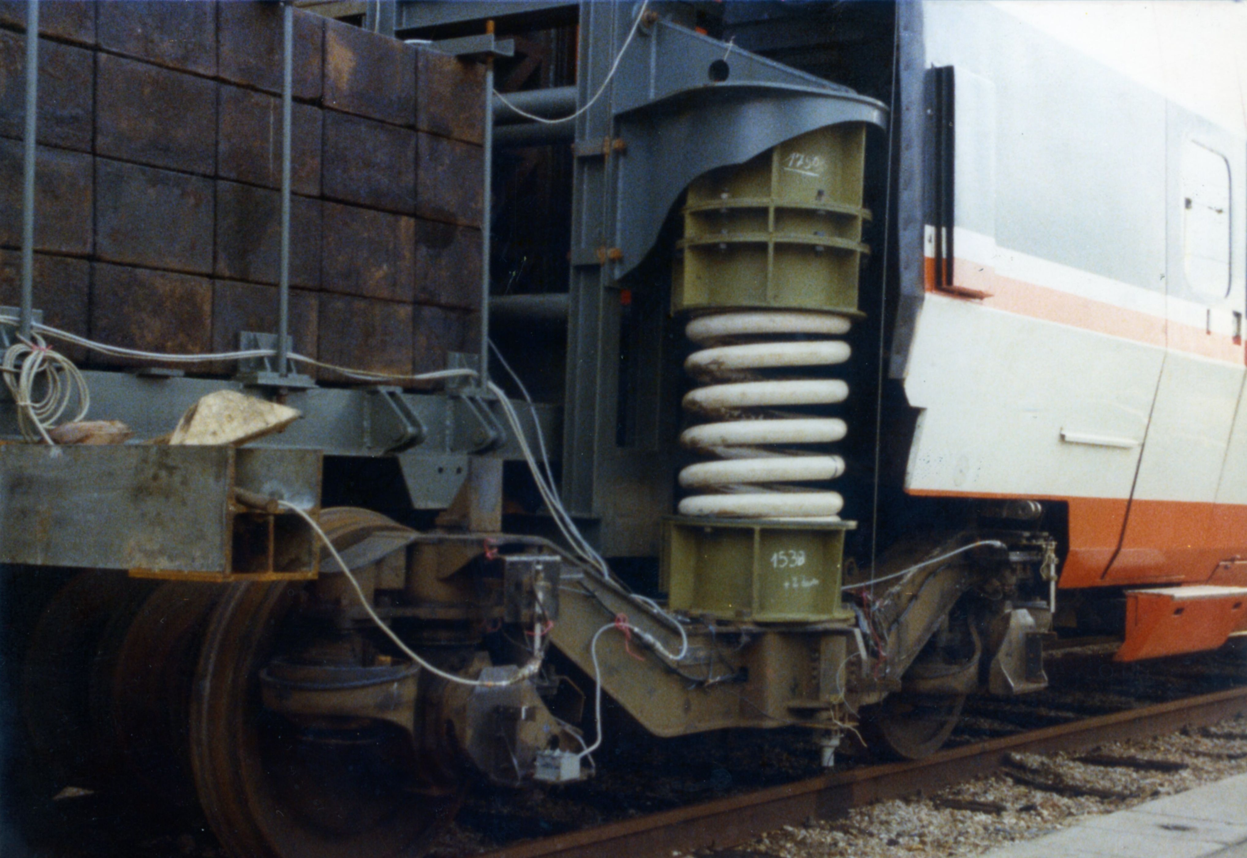

Le TGV 001 est équipé de suspensions pneumatiques. Mais suite aux essais avec les bogies Y 226, les rames TGV PSE seront dotées de ressorts métalliques qui sont en vogue avec les RTG et surtout les voitures Corail. Les ingénieurs aimeraient bien pouvoir se dispenser des barres antiroulis sur les TGV. Cet objectif semble facile à atteindre attendu que les ressorts sont logés dans les intercirculations pour lesquels il n’y a pas de plancher limitant la hauteur du plan de suspension. Pour cela, nous allons créer une maquette échelle 1 pour tester l’influence de la hauteur du plan de suspension sur le coefficient de souplesse et de la position du centre de roulis. Le principe est se servir de la remorque de 1ère classe, retirée du TGV pour la circonstance, et de lui adjoindre un véhicule simulant la motrice adjacente afin que le bogie articulé et ses suspensions reçoivent une charge identique à la situation de service.
Mon chef est un type économe, tant dans sa vie privée que professionnelle. Pour cet essai, il a déjà des pistes à suivre. Il m’emmènera à la base d’essais de Mitry où sont entreposés des éléments de la maquette échelle 1 ayant servi à tester la suspension pendulaire hydraulique qui aurait dû équiper le TGV 002, si ce dernier avait existé. Là, il y a (entre autres) un bogie « élémentaire », un bogie de type Diamond, des gueuses de 2400 kg pièce, des tampons, des poteaux caténaire etc….Nous sélectionnerons tout ce qui nous semble utile et il se chargera de tout faire transférer aux ateliers de Villeneuve-Voitures (VVO). Après avoir fait les relevés de cotes de tous ces éléments (forcément les dessins n’existent pas) je suis prêt pour entamer l’étude. Le chariot fausse-motrice est essentiellement constitué de "chutes" de poteaux caténaire. La partie la plus remarquable est l’anneau porteur qui va relier le véhicule fausse-motrice à la remorque TGV. Cet anneau est constitué d’un assemblage de profilés et de tôles dont la mise en œuvre est simple. La grande particularité réside dans le fait que les appuis des ressorts sont démontables et peuvent être retournés pour tester les grands ressorts des remorques et les doubles petits ressorts des motrices et remorques extrêmes des futurs TGV PSE. En outre, la hauteur du plan de suspension est placée à 2,3 m au-dessus du rail et, par un jeu de cales, on peut faire varier la hauteur du ressort. Ce sont les ateliers de Villeneuve-Voitures qui se chargeront de la réalisation des pièces et du montage de l’ensemble.
L’attelage sera instrumenté par la section d’essai MED qui lui adjoindra une voiture de mesures pour les essais sur la « voie des gauches » de la base de Villeneuve. La traction du convoi est assuré par une BB 63000 depuis le dépôt jusqu’à la base d’essais. Nous testerons cinq hauteurs de plan de suspension avec à chaque test une mesure en dévers de 100, 200 et 300 mm. L’ensemble des relevés permettra de tracer des abaques bien utiles pour les passages au gabarit alors que précédemment, on ne se reposait que sur des valeurs forfaitaires indiquées par la fiche UIC 505, notamment en ce qui concerne la hauteur de l’axe de roulis.

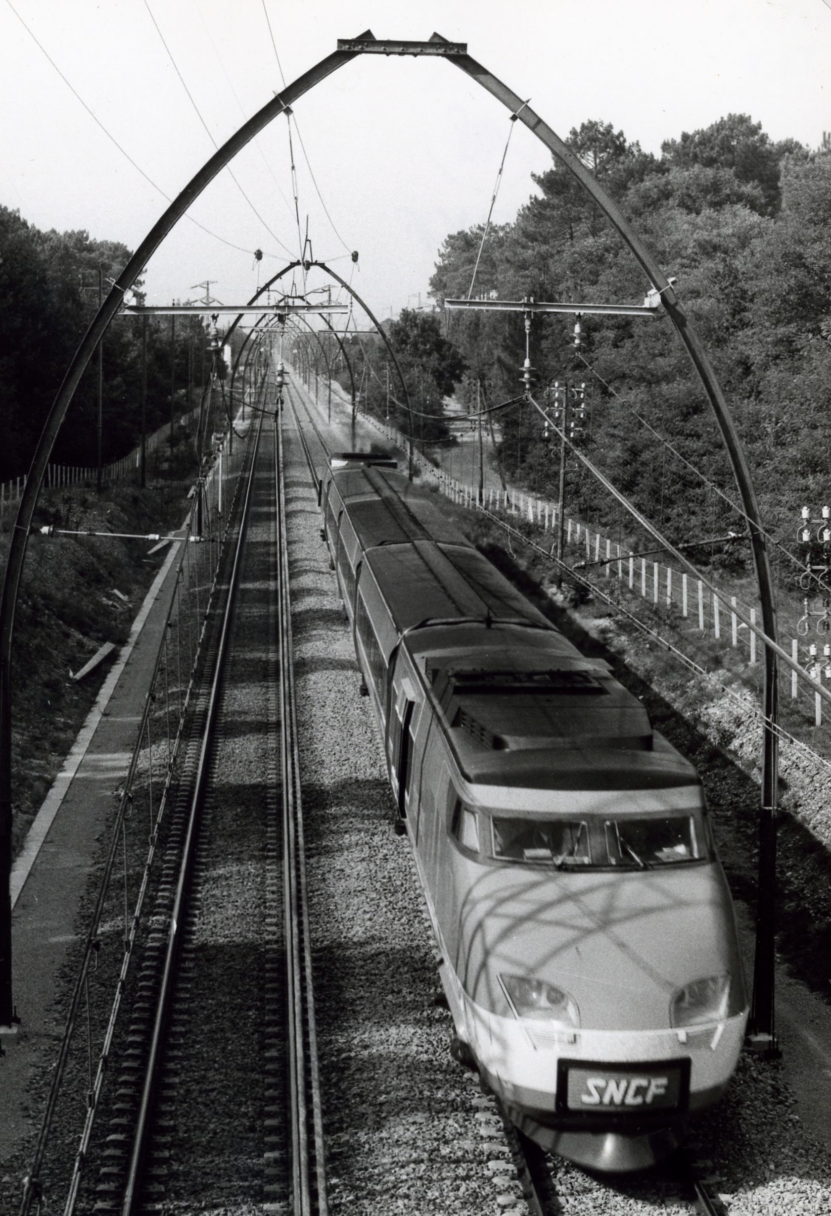

Sur la rame 001, je me souviens d'un voyage mémorable avec l' AFAC en avril 1975 :
nous avons fait un parcours à bord lors des essais de passage sur les aiguillages dans la zone de Licaugas dans les Landes.
on roulait quand même à 285 Km/h.
et au retour à Bordeaux, il y avait la 7003 avec sa face avant qui préfigurait celle des Sybic.

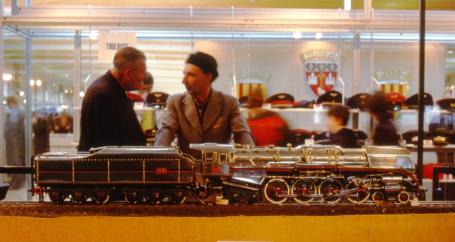

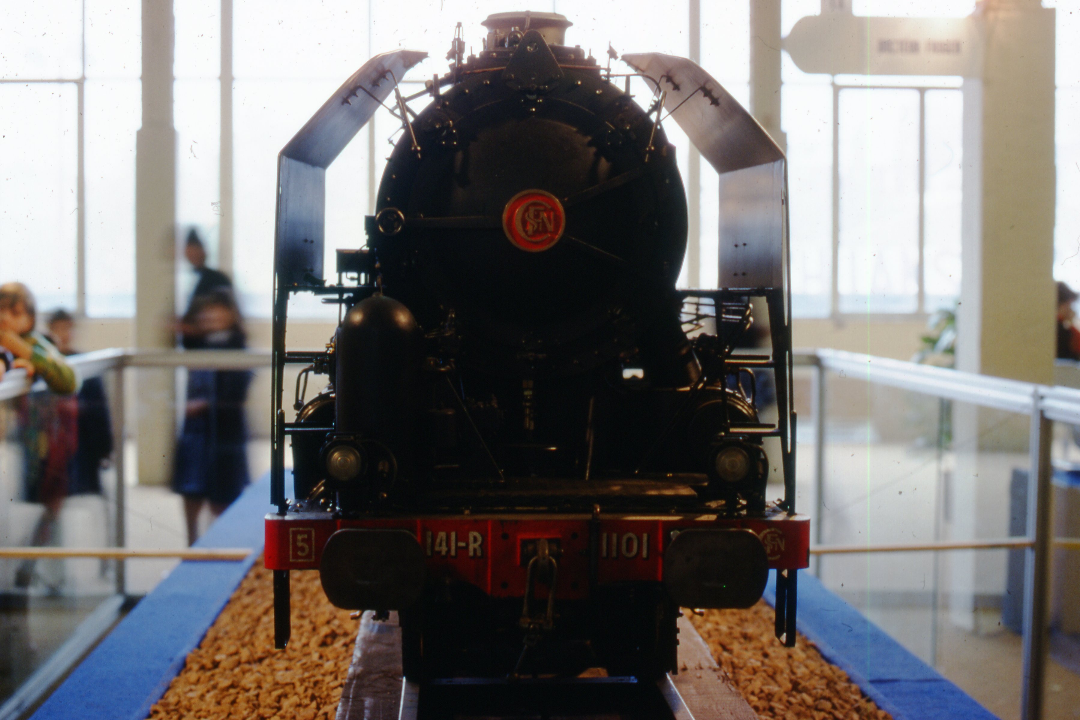

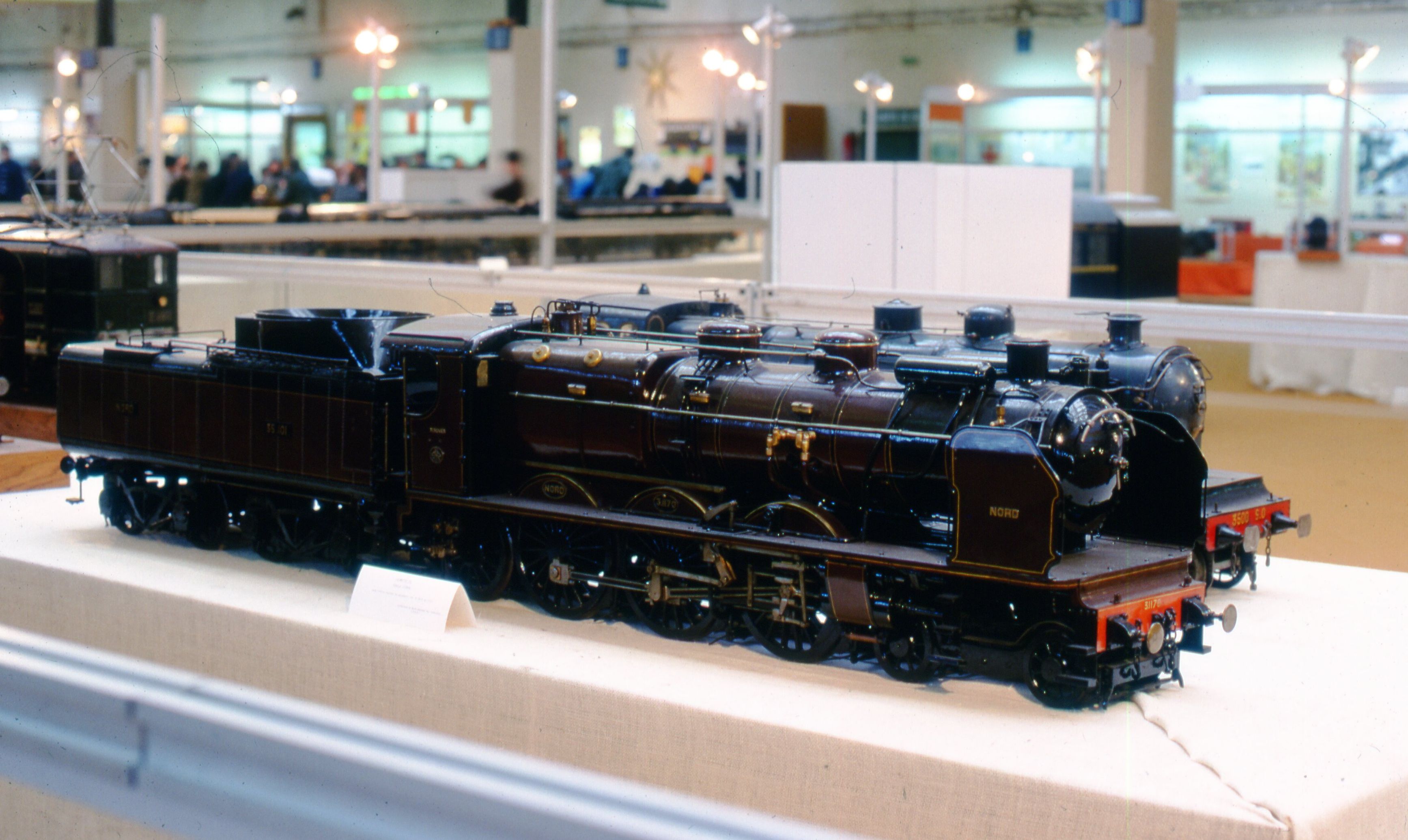

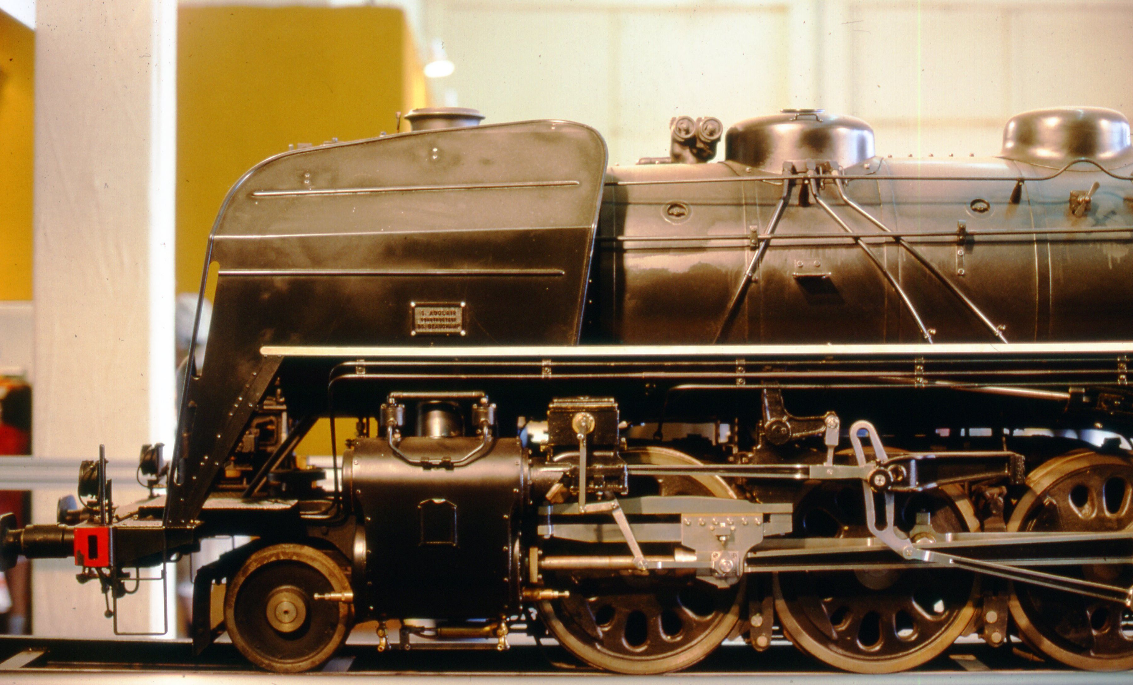

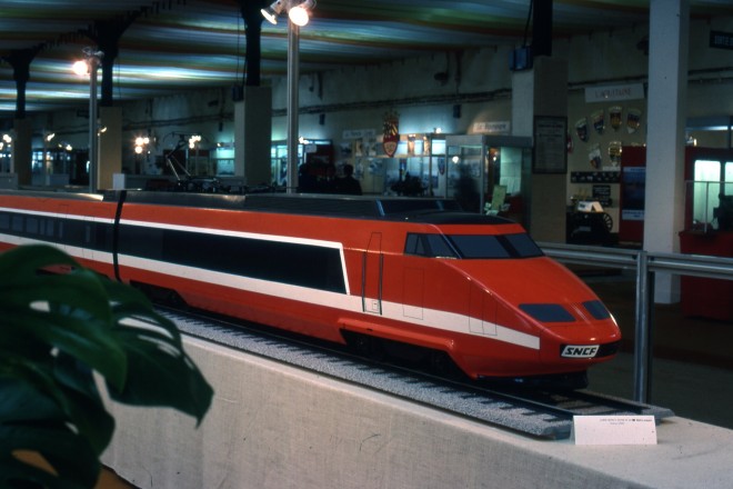

Mon bureau était au 4ème étage dans les locaux du 15 rue Traversière, là ou il y avait (essentiellement) tous les gens des caisses (sauf voitures) les gens des bogies et ceux des moteurs thermiques. Par des collègues de bureau des locomotives électriques de l’ex DETE, j’ai appris qu’au 1er étage, aux « relations publiques – assistance technique », exerçait un certain Jacques Beffara, qui partageait son bureau avec Michel Lamarche. De temps à autres, je m’échappais des études pour aller frapper à leur porte. Ces deux « illustrateurs ferroviaires » étaient de vrais techniciens avec la touche artistique en plus. Michel Lamarche savait « tenir le pinceau » et travaillait pour le musée du Chemin de Fer avec Michel Doerr son fondateur. Quant à Jacques Beffara, une grande partie de son activité était consacrée au parrainage des engins moteurs dont il assurait tout le suivi du dossier du dessin à la cérémonie de baptême de l’engin. C’est dans ce contexte que j’ai commencé à travailler avec lui, puisque j’établissais le dessin du montage des blasons sur les engins thermiques.
La SNCF a organisé une grande exposition dans l’ancienne gare de la Bastille en 1976 (novembre d’après mes photos). Je crois que ceux qui l’ont connue en gardent un souvenir profond. Il y avait là des exposants privés et professionnels. Bien évidemment la SNCF était présente sous l’égide du « Secrétariat Général » (dont une branche deviendra la Direction de la Communication) lequel service avait confié à la Direction du Matériel l’organisation et l’animation de son stand. En outre, chaque région administrative de la SNCF avait sa propre représentation et avait organisé son stand avec des modélistes régionaux. Jacques Beffara et Michel Lamarche m’ont embauché pour la durée du salon. En face de notre stand, il y avait celui de Jouef où j’ai fait la connaissance d’une de ses animatrices, une jeune femme dénommée Martine Held qui, une fois mariée, deviendra une certaine Martine Lanter…
