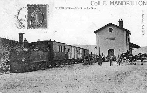

Commençons par le plus simple : la Compagnie des Chemins de Fer de la Drôme, alors à la recherche de matériel moteur en état de marche (ses Weidknecht lui donnaient bien des déboires), achetèrent à la fin de l'année 1897 deux machines du type 38, initialement construites pour un autre réseau.
D'après le plan du type 38 et la présence d'un attelage à tulipe, tout laisse à penser que la commande initiale avait été passée par la Société du Tramway de Versailles à Maule, qui n'avait dû pouvoir les payer faute de finances...
Numérotées 16 et 17 dans la Drôme, elles roulèrent jusqu'à la fermeture de la ligne de Châtillon à Pont-de-Quart, puis furent vendues à Ruvenhorst et Humbert.
La 16 devint la n°8 Marguerite, et fut mise à voie normale. Disparition en ?
La 17 devint la n°9 France, puis fut rachetée par M. Jamet, et enfin par M. Stefanazzi. Pour une raison que j'ignore on lui attribué le n°16, elle a roulé au MTVS de 1990 à 2002, et est actuellement en dépôt au Petit Anjou, chaudière en chute de timbre.
Vue de la 16 à Châtillon-en-Diois, on peut remarquer la cabine légère, qui sera renforcée par la suite.

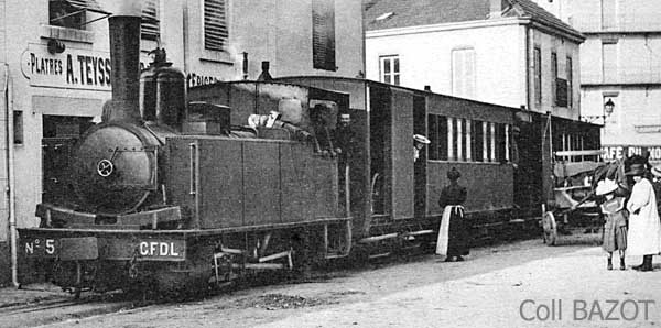

La Compagnie CFDL acquit au total 12 locomotives de type 34 (marché du 26/02/1896 ?).
4 étaient déjà livrées au 30/09/1897, ce sont très probablement les n°34 à 37 (n°1 Le Mont Pilat, n°2 Le Lignon, n°3 L'Aix, n°4 Le Soleil).
En février 1898, deux machines supplémentaires sont livrées, puis une en avril, deux en août, et enfin trois en octobre.
Répartition initiale n°1 à 4, 6, 8 et 9 au dépôt de Saint-Etienne ; n°5, 7, 10 à 12 à Roanne.

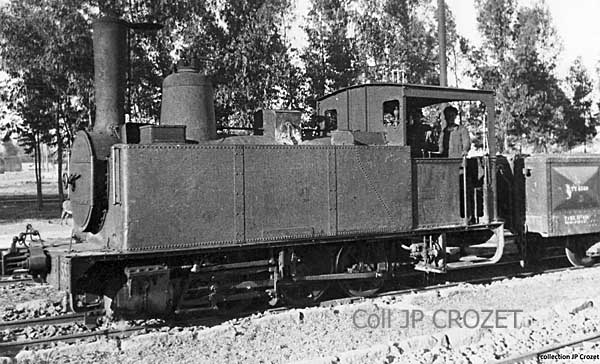

En parallèle, la CIE prit livraison de quatre machines du type 34, deux en 1898 et deux autres en 1899 (n°1 Djibouti, n°2 Harrar, n°3 El Bah, n°4 Seine).
Les deux premières auraient les numéros Pinguely 40 et 41. Maintenant, comme je viens de voir la plaque n°40 sur un autre fil, et que celle-ci est stockée en France, j'ai quelques doutes sur le fait qu'elle soit réellement allée en Afrique (les chemins de la collection sont impénétrables, mais tout de même !).
Source du cliché http://www.train-franco-ethiopien.com

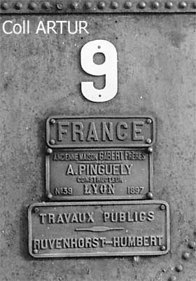

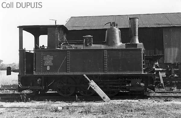

Je ne remets pas en doute le professionnalisme du Monsieur (que je connais par ailleurs), mais il s'est basé sur la littérature existante : liste établie par la FACS vers 1960, publications dans la revue de la FACS, revue MTVS, livres existants, etc.
Je suis parti des mêmes données, et j'arrive à des conclusions différentes.
Notamment en ce qui concerne les machines n°8 et 9 de Ruvenhorst.
Ci-dessous deux clichés pour étayer mes dires : la n°8 à voie normale, la n°9 gardée à voie métrique, et la bonne idée du photographe : un gros plan des plaques !
Bien entendu, ceux machines avaient beaucoup de pièces mélangées, et le fait d'avoir la plaque ne garantit en rien que la chaudière d'origine soit toujours en place...
