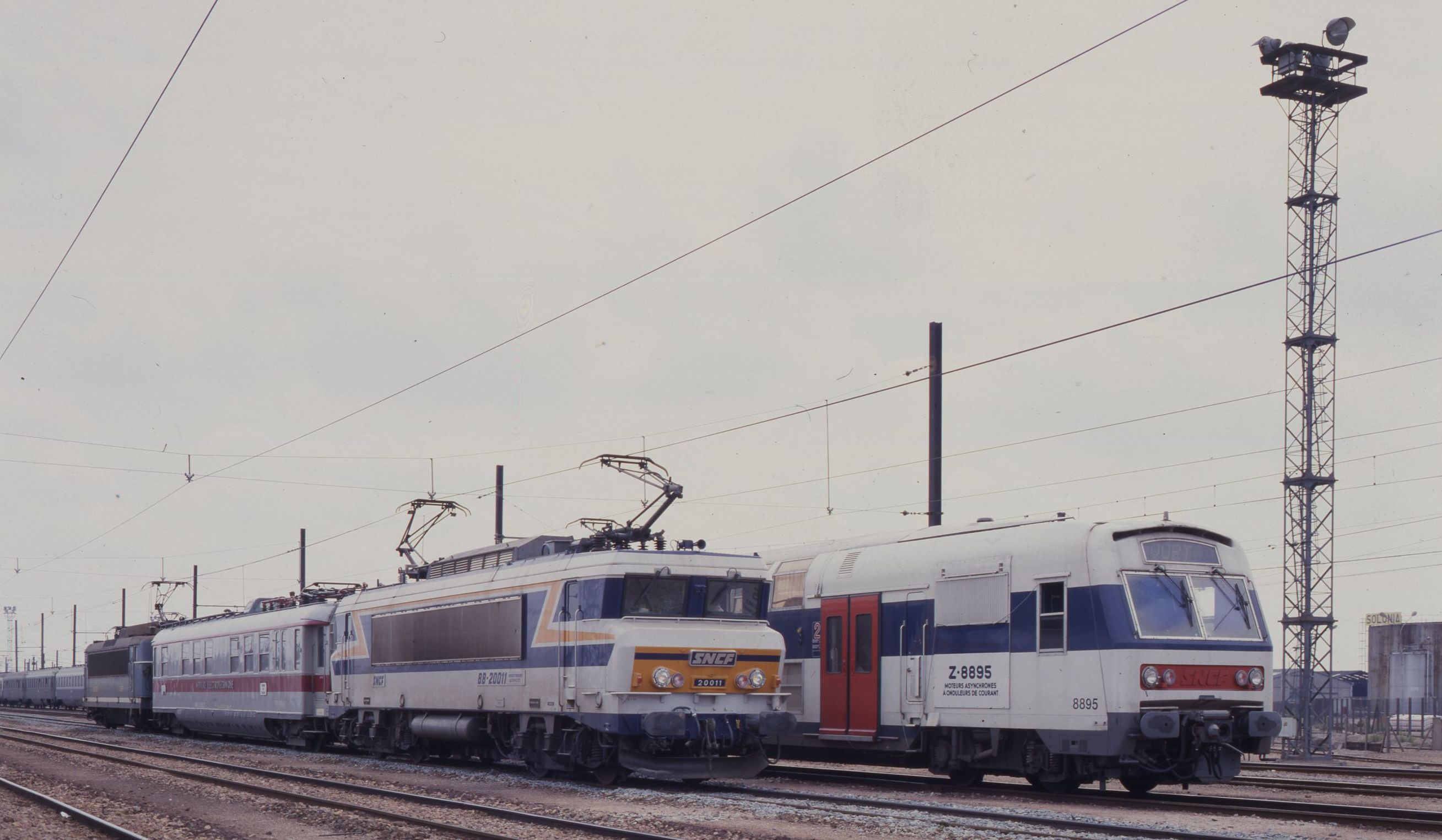

Vous voyez bien que la SNCF testait autant le synchrone que l'asynchrone ! Cette image, en Ekta 6x9, que Doudou (Jean-Paul Demoy) m'a confiée nous montre la grande puissance incarnée par la BB 20011 à coté de la Z2N 8895 proto asynchrone qui donnera naissance aux Z 20500. Photo prise à Brétigny.
UTKR
