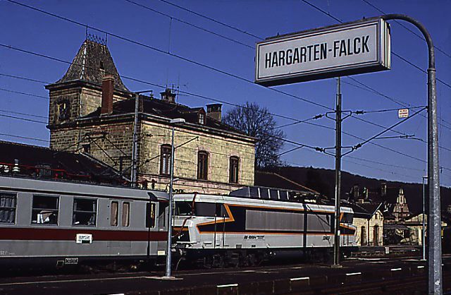

Chez Faiveley, équipementier bien connu entre autres pour ses pantographes, on développe un appareil pour captage du courant continu en aluminium. Il sera baptisé AL2 et sera testé sur des locomotives rapides et puissantes. Nous avons vu ci-dessus les BB 20011 et 20012 équipées de ce panto. Il sera également testé sur des CC 6500 et équipera une tranche de BB 22200.

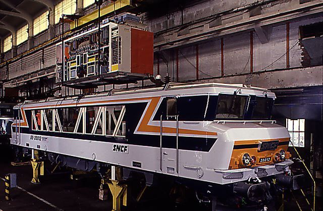

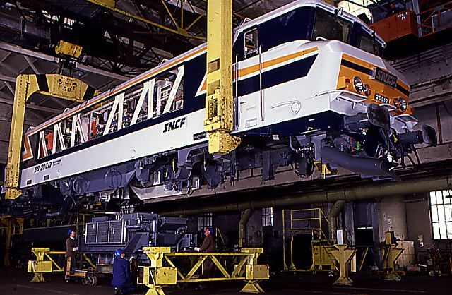

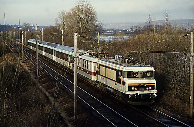

Fin 1982, la BB 10004 sort des ateliers d’Hellemmes : c’est l’ex BB 15055 qui a été transformée en locomotive à moteurs synchrones autopilotés. Ces moteurs sans collecteur sont à la fois plus légers et plus puissants que les moteurs à courant continu (le collecteur limite la vitesse de rotation du moteur et a un coût d’entretien à ne pas négliger). Lors de ses premières circulations, la BB 10004 revêt encore celle de la BB 15000 dont elle est issue, puis sera repeinte début mars en bleu, orange et gris argent (voir en amont de ce fil, page 10). La locomotive gagne en puissance puisqu’elle passe de 4400 à 5600 kW. Ces réalisations ont été menées par la SNCF (sous la direction d’André Cossié, qui dans la foulée sera gentiment surnommé "papy synchrone") et des constructeurs, JS (Jeumont Schneider) en particulier.
Attendu que les nouvelles électrifications se font en 25 kV/50 Hz, la SNCF n’envisage de nouvelles locomotives que sous la forme bicourant. Donc, il faut réaliser les BB 20011 et 20012, version bicourant de la BB 10004. Comme la SNCF a encore besoin de locomotives neuves, elle place ses espoirs dans ces deux prototypes et souhaite aller vite dans leur mise au point. Ce qui sera fait rapidement et qui permettra de valider la future BB 26000, du moins sur le plan de la chaine de traction. Pendant ce temps-là, si les bogies de la nouvelle venue sont directement transposés de ceux des BB de 4400 kW, les gens des caisses et structures ont du pain sur la planche...
descente du bloc central dans la caisse de la BB 20012.
descente de la caisse pour mise en place du transformateur principal (TFP).
essais de la BB 20011 en ligne

C'est toujours sur Hellemmes et en 82, la mise en place du TFP?
