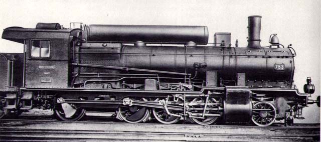

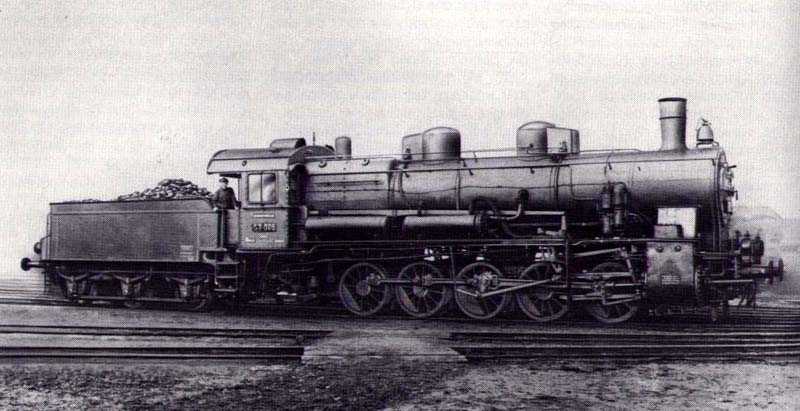

sä. IX V n° 753 (Hartmann 2850/1904). Cet exemplaire n’a pas été intégré à la DRG

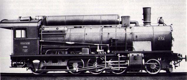

Sä. IX HV n° 773 (Hartmann 3126/1907) devenue 56 603 à la DRG

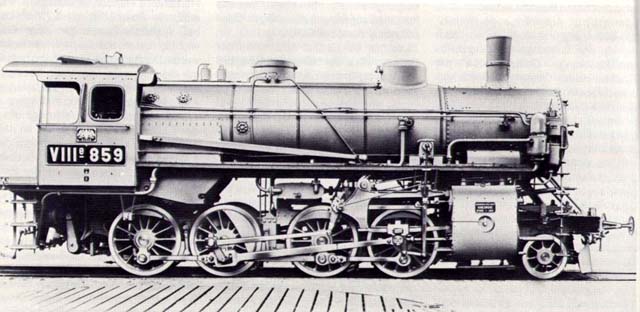

3-1-5-4) Les locomotives de série 56 d’origine badoise
3-1-5-4-1) Série 567 - anciennement bad. VIIIe1-8
Comme chez la plupart des autres compagnies de chemins de fer des anciens états allemands, les chemins de fer du Bade avaient longtemps fait usage de locomotives de type C (030) pour le trafic des marchandises. Cependant, bien que les machines VIIa1-17, VIIc (voir BR5385 – paragraphe H89) et leur version compound VIId comptassent parmi les plus puissantes de leur catégorie, elles se voyaient à la fin du 19ème siècle incapables de répondre à l’augmentation constante de la masse des trains à tracter.
Certes, les dix machines Dn2 de catégorie VIIIa livrées par Egestorff (Hanovre) en 1874-1875 pour les lignes de la Forêt Noire, ainsi que les dix locomotives de conception Sharp et Stewart 1886-1887 achetées par le Bade entre 1892 et 1894 avaient constitué une première tentative de mise à jour, insuffisante toutefois. (Aucune de ces machines n’atteindra l’époque de la DRG).
Il convient également de mentionner les deux locomotives de conception Mallet B’Bn4v, catégorie badoise VIIIc acquise en 1893, dont 30 exemplaires supplémentaires suivront, équipés de chaudières plus puissantes. Mais fragiles, mal équilibrées, insuffisamment adhérentes, ces machines ne connaîtront pas de suite.
Mentionnons enfin les deux machines de construction Hagans (Henschel 1910) enregistrées comme catégorie VIIId
Au final, l’ensemble de ces catégories VIIIa-d n’avait satisfait ni techniquement, ni économiquement aux exigences constamment croissantes de l’époque. Par conséquent, sur recommandation de l’ingénieur Karl Gölsdorf, 1907 voyait la mise à l’étude d’une locomotive de distribution 1’D, à quatre cylindres, double expansion, et munie d’un séchage de vapeur, dont les premiers exemplaires sortaient des usines Maffei en 1909.
Elles étaient les premières locomotives marchandises allemandes de ce type et présentaient quelques caractéristiques remarquables :
Elles étaient notamment les premières locomotives allemandes pour le trafic des marchandises à être construites sur châssis en barres. Le sommet de la chaudière à 2790 mm au dessus du rail était considérable pour l’époque. La chaudière elle-même timbrait 16 bars. Tout aussi inhabituelle était la surface de chauffe à 3,75 m² (d’ailleurs réduite à 3,55 m² ultérieurement).
Les chemins de fer du bade plaçaient beaucoup d’espoirs dans cette nouvelle machine, qui allait former la catégorie VIIIe, pour répondre à toutes les exigences futures.
Dans le développement des machines badoises VIIIe, il convient de reconnaître l’influence des locomotives autrichiennes 1’D de la série 170, laquelle était due sans aucun doute aux relations étroites entretenues par les ingénieurs Gölsdorf et Courtin. Il en allait de même pour le jeu de ± 25 mm sur les deuxième et quatrième essieux accouplés connus sous l’appellation d’arrangement Gölsdorf. Toutefois, la grosse chaudière permettant d’alimenter un entraînement à quatre cylindres était typiquement Badoise.
La locomotive allait connaître différentes versions au cours de sa période de livraison (1908 à 1915), lesquelles formeraient les séries VIIIe1-8. Les séries 1 à 5 étaient équipées du sécheur de vapeur Clench et comportaient un dôme dit « de régulation » situé entre la cheminée et le dôme de vapeur. Le dôme de vapeur qui se trouvait au droit des deuxième et troisième essieux accouplés sur la série 1, se voyait repoussé de l’avant à l’arrière du dôme de régulation sur les séries suivantes. Les tiroirs s’appuyaient sur une bielle commune en haut des cylindres externes. A partir de la série 6, le dôme de régulation était supprimé au profit d’un réchauffeur Schmidt. Dans le même temps, les cylindres à haute et basse pression recevaient des tiroirs indépendants, de même diamètre, celui à basse pression ayant une double entrée de vapeur.
Jusqu’à la série 8, totalement équipée de préchauffeurs, différentes locomotives des séries précédentes en furent équipées également, auquel cas la pompe d’alimentation se retrouvait à l’avant droit et le préchauffeur derrière le deuxième essieu accouplé. Les deux soupapes de sureté, disposées côté à côté sur la série 1, sont l’une derrière l’autre sur les séries 2 à 8. Le sécheur de vapeur Clench a été développé plus tard, faisant des machines des types n4v. L’installation prévue de surchauffeurs Schmidt n’a finalement pas eu lieu.
Les quatre cylindres installés à plat attaquaient le troisième essieu accouplé. Le cylindre externe à basses pression était quasiment horizontal. Le cylindre interne à haute pression était par contre fortement incliné. L’entrainement externe était du type Heusinger. Du fait de la bielle de tiroir commune aux deux cylindres, il n’y avait qu’un seul balancier par côté.
Après la livraison des dix premières machines (cinq par Maffei et cinq par la fabrique de machines de Karlsruhe – Maschinenbaugesellschaft Karlsruhe), le reste de la production serait livré par cette dernière compagnie. Les tenders à quatre essieux provenaient de chez Baume et Marpent à Haine-Saint-Pierre, à l’exception de 19 livrés par la fabrique de Wagons de Rastatt et 11 par Fuchs à Heidelberg.
Ce sont 70 machines qui seront livrées jusqu’en 1915, en huit sous-séries dont la DRG allait encore intégrer 68 locomotives comme série 567.
Bien que la machine fût initialement développée pour durer, la demande en puissance au cours de la première guerre mondiale allait faire un nouveau bond, si bien que les chemins de fer de l’Etat de Bade allaient s’équiper à leur tour de la nouvelle machine prussienne 1’Eh3 de catégorie G12 (que nous étudierons plus loin).
Les dernières machines étaient radiées en 1931.
Catégorie : 1’Dn4v
Distribution : G45.16
Diamètre des roues motrices : 1350 mm
Vitesse maxi : 65 km/h
Fabricant : Karlsruhe
Première mise en service : 1910
Tender : bad. 2’2’T20 avec 7t de charbon
Nombre total construit : 70
Nombre intégré à la DRG : 68
Numérotation : 56 701 à 56 709 (sous-série 1) ; 56 711 à 56 738 (sous-séries 2-5) ; 56 751 à 56 785 (sous-séries 6-8)
Dates de dernière réforme : 1931

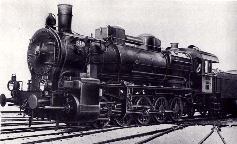

Bad. VIIIe7 numéro 859 (Maschinenbaugesellschaft Karlsruhe 1916/1914), devenue 56 774 à la DRG

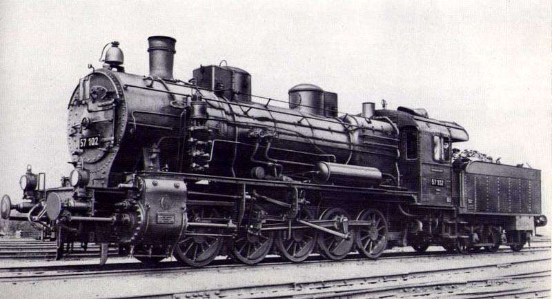

BR 57 1002 (Henschel 10000/1910)(anciennement pr. G10 5401 Mainz). Machine de première version avec un seul dôme et une seule sablière

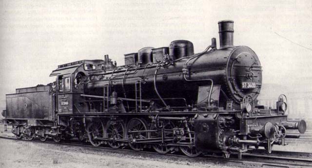

BR 57 3400 (Hanomag 10275/1923) Avec système de freinage Riggenbach, dôme d’alimentation et deux sablières.

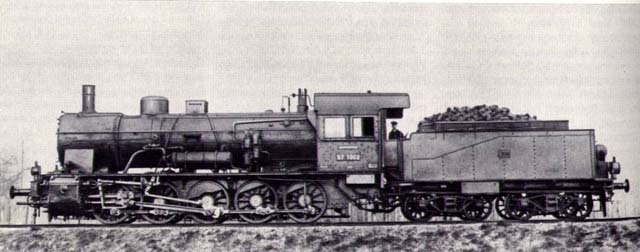

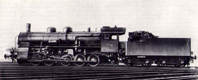

BR 57-505 (ex bay. G5/5 n° 5810)(Maffei 3244/1911)

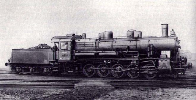

Sur les machines de première livraison, les essieux 1, 3 et 5 possédaient un jeu latéral, l’essieu moteur étant en quatrième position. Sur toutes les locomotives livrées ultérieurement, le jeu latéral du troisième essieu était supprimé et celui-ci devenait essieu moteur. Les machines XI V livrées en 1913 (sous les numéros 825 à 848) voyaient le jeu latéral déplacé du premier au deuxième essieu accouplé.
La locomotive à vapeur humide XI V se distinguait extérieurement des locomotives à vapeur surchauffée par la position de la cheminée, déplacée à l’extrémité de la boîte à fumée, 500 mm devant la paroi. Les trois catégories possédaient une chaudière Belpaire et une conduite de liaison entre les deux dômes.
Les deux versions à vapeur surchauffée n’avaient pas convaincu et les commandes étaient interrompues. Ce sont principalement des problèmes liés au surchauffeur Schmidt et aux tiroirs qui amenaient en 1909 l’administration saxonne à ne plus commander que des machines à vapeur humide de type XI V. 108 locomotives de ce type allaient être commandées jusqu’en 1915.
La machine bicylindre à vapeur surchauffée XI H ne ferait plus l’objet d’aucune commande. Par contre, la version à double expansion XI HV allait être remise en construction dix ans après la livraison des prototypes. 31 locomotives étaient livrées entre 1915 et 1918. Toutefois sur ces nouvelles machines, Hartmann abandonnait le surchauffeur par boîte à fumée au profit d’un surchauffeur à tubes à fumée. Les cinq locomotives livrées en 1915 (numéros 869 à 873) possédaient un surchauffeur à petits tubes de conception Schmidt remplacé sur les machines suivantes par un surchauffeur à gros tubes. Les dix locomotives de la livraison 1918 (numéros 888 à 897) étaient équipées départ d’usine d’un préchauffeur d’eau d’alimentation. Il en fut de même des dernières XI V, les 849 à 858 avec un préchauffeur Vulcan, et les 863 à 868 avec un préchauffeur Knorr.
Les locomotives compound à vapeur humide XI V de série (à partir du numéro 713, 1909) se différenciaient des deux machines prototypes de 1905 : La distance entre les parois des canalisations avait été augmentée de 200 mm et le décalage vers l’arrière de la chaudière Belpaire avait entrainé un allongement de 50 mm du cadre. La boîte à fumée se voyait allongée de 150 mm et les deux dômes rapprochés de 200 mm. Les cheminées de toutes les machines étaient déplacées vers l’avant.
La DRG allait intégrer 76 locomotives de catégorie XI V comme série 570 et leur attribuer les numéros 57 001 à 57 014 et 57 021 à 57 083. Les numéros 57 015 à 57 020 ne seraient pas attribués. Contrairement au principe habituel de renumérotation de la DRG, qui suivait les numéros de fabrication, ce sont les dernières machines, livrées en 1914 /15, qui seront immatriculées 57 011 à 57 014. Les 57 021 et 57 022 étaient les prototypes de 1905. Ce n’est qu’à partir des livraisons de 1909, avec la machine n° 713, que l’on suivra à nouveau les numéros de fabrication.
Des huit locomotives bicylindres à vapeur surchauffée XI H, cinq restaient à la DRG qui en faisait la série 571, numéros 57 101 à 57 105.
Enfin, 18 machines compound à vapeur surchauffée XI HV étaient intégrées pour former la série 572. Ici encore, la renumérotation ne suivait pas la chronologie des livraisons. Les deux machines initiales de 1905, sorties d’usine sous les numéros 709 et 710, recevaient les numéros DRG 57 201 et 202 ; ensuite suivaient avec les numéros 57 203 à 210 huit locomotives livrées en 1916. Les 57 211 et 212 provenaient de la livraison 1915, suivies des 57 213 et 214 de 1916. Les 57 215 à 218 provenaient de la dernière livraison de 1918.
A signaler que 47 machines à vapeur humide XI V seront transformées en vapeurs surchauffées.
En 1930, L’administration Centrale de la DRG approuvait une modification du train de roulement pour 67 locomotives des trois catégories XI : le cinquième essieu perdait son jeu latéral que seul conservait le premier essieu. Cette modification touchait 47 machines 570, 3 machines 571 et 17 machines 572.
La radiation des machines allait commencer dès le début des années 30 pour être terminée en 1935. Avec leurs trop petites roues motrices et leur lourd embiellage, les machines ne répondaient plus aux critères de vitesse en vigueur à l’époque.
570
Catégorie : En2v
Distribution : G55.14 (57 021-083) ; G55.15 (57 001-014)
Diamètre des roues motrices : 1260 mm
Vitesse maxi : 50 km/h
Fabricant : Hartmann
Première mise en service : 1905 (G55.14) ; 1914 (G55.15)
Tender : sä. 3T12 avec 5t de charbon
Nombre total construit : 108
Nombre intégré à la DRG : 76
Numérotation : 57 001 à 014 ; 57 021 à 083
Dates de dernière réforme : 1935
571
Catégorie : Eh2
Nombre total construit : 8
Nombre intégré à la DRG : 5
Numérotation : 57 101 à 105

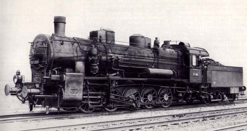

572
Catégorie : Eh2v
Distribution : G55.14 (57 201-210) ; G55.15 (57 211-218)
Première mise en service : 1905 (G55.14 – 57 201-202) ; 1915 (G55.14 – 57 211-212) ; 1916 (G55.15 – 57 203-210) ; 1917 (G55.15 – 57 213-218)
Nombre total construit : 33
Nombre intégré à la DRG : 18
Numérotation : 57 201 à 218

3-1-6-4) Les locomotives de série 57 d’origine wurtembergeoise
3-1-6-4-1) Série 573 - anciennement wü. H et Série 574 - anciennement wü. Hh
La stagnation technique produite par la crise économique de la fin du 19ème siècle devait aussi frapper les chemins de fer du Württemberg qui manquaient cruellement d’une locomotive puissante pour le trafic des marchandises. Jusqu’en 1880, ils ne disposaient que des machines de type C (030) de classe F, datant de 1864, pour traiter l’ensemble du trafic. On allait d’ailleurs en élever plus tard le timbre de chaudière de 10 à 12 bars afin d’en augmenter la puissance. La timidité technique de l’administration wurtembergeoise allait cependant maintenir en l’état ce parc de machines jusqu’en 1909. Ces machines équipées d’un entrainement Klose étaient déclinées en version bicylindre à simple et double expansion (wü F1c et F1). De ce fait, les trains lourds apparus à partir des années 1890 devaient être fractionnés ou tractés en double traction. Dans les deux cas, la situation économique n’était plus tenable.
La seule solution compatible avec le réseau du Württemberg était une machine de masse n’excédant pas 70t qui, pour ce faire, devait comporter 5 essieux accouplés afin de répartir la charge. A cette époque en Allemagne, c’était une approche entièrement nouvelle. C’était en tout cas une démarche audacieuse de la part de Klose, ingénieur en chef auprès des chemins de fer Wurtembergeois, qui allait voir dès 1892 la première machine de type E rouler sur les rails allemands.
La locomotive de conception En3v livrée par Esslingen allait former la classe G du Württemberg. Afin de pouvoir aborder des courbes de 150 m de rayon, on l’avait dotée du système d’entrainement Klose. (Voir le chapitre décrivant les machines de série 538 et 5383). Du fait de leur motorisation à trois cylindres compound, difficile à maîtriser techniquement (les trois cylindres en alignement axial, de même alésage, entrainant le deuxième essieu accouplé), les locomotives se révélaient difficiles à régler et entretenir bien que leurs performances et leurs qualités de roulement fussent excellentes.
Malgré de virulentes critiques dans la presse spécialisée (on a y parlé de frein au progrès), les 5 machines construites, surnommées plus tard les « éléphants wurtembergeois » ont marqué un tournant majeur du développement dans l’histoire de la construction des locomotives.
A l’orée du 20ème siècle, le trafic des marchandises jouissant d’un essor sans précédant, il devenait réellement urgent de produire de nouvelles machines. Entre-temps, l’inscription en courbe des locomotives avait fait l’objet de nouveaux progrès. En 1888 en effet, Richard von Helmholtz avait énoncé l’état de ses recherches à ce propos dans la revue périodique de l’association des ingénieurs allemands (ZVDI) ; principes qui allaient être appliqués pour la première fois par Gölsdorf en 1898 sur les locomotives 1’D de série 170 et E de série 180. La preuve était alors apportée qu’il était possible de construire des locomotives à quatre ou cinq essieux accouplés sans recourir à des embiellages complexes ni à des châssis articulés.
Par conséquent, les chemins de fer de l’Etat du Württemberg prenaient en 1904 la décision de faire mettre en construction une locomotive En2v dotée d’essieux à jeu latéral de conception Göldorf et d’en confier la réalisation à la fabrique de machines d’Esslingen. Esslingen livra 8 machines entre 1905 et 1909, dont les chemins de fer wurtembergeois firent leur classe H. Cela coïncidait avec la mise en service des machines saxonnes XI H, XI V et XI HV dont nous avons abordé l’historique au chapitre précédent.
Les machines H du Württemberg répondaient au cahier des charges suivant :
- Aptitude à tracter 685t à 20 km/h en rampe de 10‰ ;
- Répartition de la masse sur cinq essieux accouplés ;
- Rayon minimum accepté de 180 m ;
- Course régulière en ligne droite à 50 km/h, entrée et sortie de courbes sans à-coups ;
- Tender de 15 mètres cubes d’eau transportant 7,5t de charbon ;
- Poids total par essieu ne dépassant pas 15t.
En liaison avec la charge admise par essieu, les locomotives de la classe H se voyaient dotées d’une chaudière nouvellement conçue, admise à 15 bars de pression. Pour recevoir de la vapeur aussi sèche que possible, la chaudière avait été équipée de deux dômes reliés par une large conduite, tout comme sur les machines de vitesse des classes AD et ADh (voir à ce sujet le chapitre H14 consacré aux locomotives de série 1316 et 1317).
Le sommet de la chaudière culminait à 2500 mm au dessus du rail.
A l’instar des vieilles machines à trois essieux accouplés de classe Fc, les roues restaient petites avec un diamètre de 1250 mm. Les deux cylindres externes fonctionnant en double expansion entrainaient le quatrième essieu accouplé. On avait évité l’installation de bielles d’entrainement démesurément longues en déplaçant la crosse vers l’arrière et en soutenant la tige de piston prolongée dans un bâti spécialement usiné à cet effet.
En application du principe de Gölsdorf, le premier essieu disposait d’un jeu latéral de ± 26mm, le troisième essieu de ± 20 mm et le dernier de ± 26 mm également.
Les glissières montées d’origine sur les machines à vapeur humide seraient remplacées par des tiroirs sur les machines à vapeur surchauffée. Les sablières initialement disposées sur le tablier allaient être déplacées au sommet de la chaudière.
Les essais réalisés sur la ligne de Göppingen à Geislingen allaient démontrer toutes les capacités de la machine. 1750t étaient enlevées à 45 km/h sur le plat et 495t à 35 km/h en rampe de 10‰.
On en resta aux huit machines de classe H jusqu’en 1909. Lorsque cette même année la demande se fit sentir à nouveau pour des machines de puissance supérieure, l’on opta pour l’utilisation de la vapeur surchauffée – tout en conservant la même technologie de base. L’on suivait ainsi une tendance générale constatée auprès des autres compagnies de chemin de fer tout en se basant sur l’expérience réussie des machines ADh pour le trafic voyageur express.
Les nouvelles machines construites à partir de 1909, qui allaient former la classe Hh se différenciaient essentiellement des classe H par leur chaudière et leur motorisation. Les principales modifications portaient sur des surfaces de chauffe et de foyer réduites, la large boîte à feu des origines se voyant remplacée par une boîte plus longue mais plus étroite.
La pression de chaudière était ramenée à 13 bars sans raison apparente.
De deux cylindres compound d’alésage 565 et 860 mm, on passait à deux cylindres identiques à simple expansion de 620 mm. La course et l’ensemble de l’embiellage restaient, quant à eux, inchangés.
26 locomotives de classe Hh allaient être commandées par le Württemberg jusqu’en 1920. Les dernières machines livrées seraient équipées de pompes d’alimentation ainsi que de préchauffeurs de vapeur. La totalité des machines des deux classes allait être livrée par Esslingen.
Malgré la réduction des performances des chaudières, les machines à vapeur surchauffées se révélaient plus performantes que leur parentes à double expansion.
A l’issue de la première guerre mondiale, quatre locomotives H et six locomotives Hh furent remises aux alliés au titre des réparations. La DRG reprit quatre locomotives H dont trois furent transformées en machines h2v (simple expansion à vapeur surchauffée), comme série 573 et 17 locomotives Hh comme série 574. En 1931, deux machines H et 16 machines Hh étaient encore à l’inventaire de la Direction de la Reichsbahn de Stuttgart. En 1935 cependant, toutes les machines étaient radiées.
573
Catégorie : En2v
Distribution : G55.15
Diamètre des roues motrices : 1250 mm
Vitesse maxi : 45 km/h
Fabricant : Esslingen
Tender : wü. 3T15,5 avec 6t de charbon
Nombre intégré à la DRG : 4
Numérotation : 57 301 à 304
574
Catégorie : Eh2
Première mise en service : 1909
Nombre total construit : 26
Nombre intégré à la DRG : 17
Numérotation : 57 401 à 417

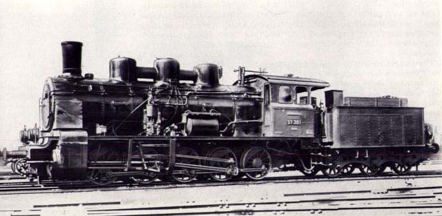

BR 57 301 (anciennement wü H numéro 812)(Maschinenfabrik Esslingen 3325/1905). Machine après transformation en vapeur surchauffée avec préchauffeur et sablières déplacées sur la chaudière.

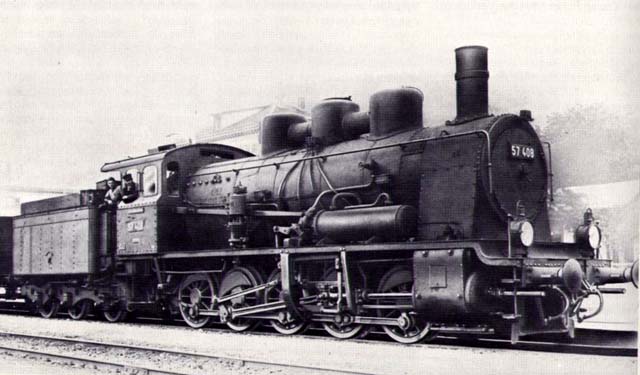

BR 57 408 (anciennement wü Hh numéro 837)(Maschinenfabrik Esslingen 3717/1914) Machine après ajout du préchauffeur et sablières déplacées dur la chaudière
