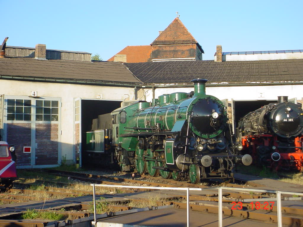

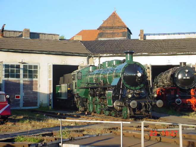

Parce que bavaroise? Et quel vert? Pomme?
Re: Petite histoire de la DRG
04 Avr 2009, 21:09
Vert comme ça:
04 Avr 2009, 22:11
Si je comprends bien, la moitié des roues rouges étaient vertes?
En fait les germains sont majoritairement daltonien, ou quoi?
04 Avr 2009, 22:26
A la DRG, toutes les roues des vapeurs et celles de la plupart des électriques étaient rouges. Ceci parce que la DRG a été fondée sur les standards prussiens. Par contre, les anciennes compagnies royales, et singulièrement celle de Bavière, arboraient d'autres livrées. Les seules locomotives bavaroises à avoir eu des roues rouges avant la fondation de la DRG sont les machines qui étaient en service sur le réseau du Palatinat (rive gauche du Rhin).

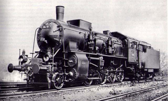

BR 56 917 (bay. G4/5H numéro 5521)(Maffei 4572/1916)

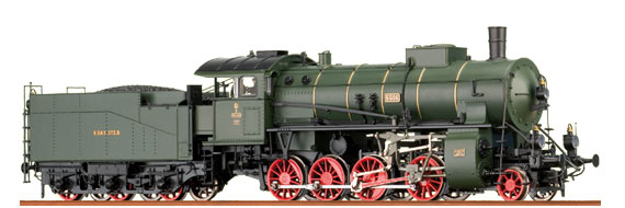

Modèle Brawa ref. 40100 de G4/5H en livrée bavaroise tardive (à partir de 1915, les roues passent au rouge)
La locomotive existe également à l'échelle N chez minitrix. J'ai été l'heureux possesseur de ce modèle en livrée bavaroise. Fonctionnement impeccable et tampographie irréprochable.
