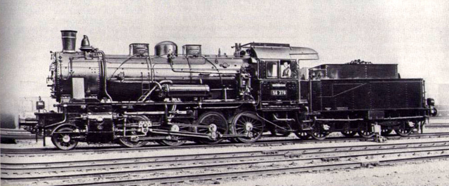

BR 56 376 après transformation par le RAW Schwerbe en 1936 de la BR 55 5605 (ex pr.G8-1 numéro 5183 Altona)(Orenstein et Koppel 8959/1921)

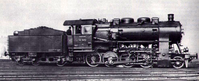

BR 56 2452 (pr.G8-2)(Krupp 243/1921) anciennement 4888 Cassel

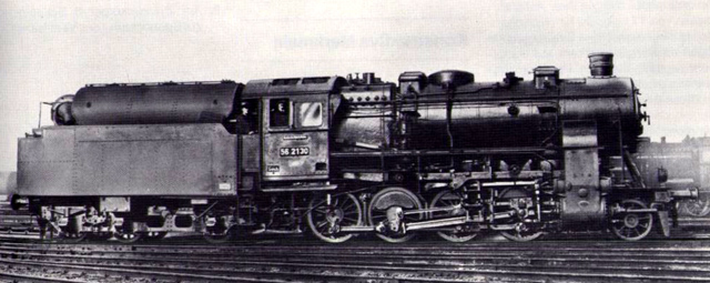

BR 56 2130 (pr.G8-2)(Henschel 18130/1921) anciennement 5046 Cassel, équipée du système de chauffe à la poussière de lignite AEG

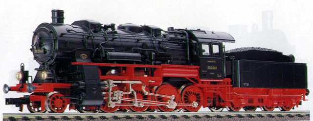

Modèle Fleischmann HO 4156 de la BR 56 2048

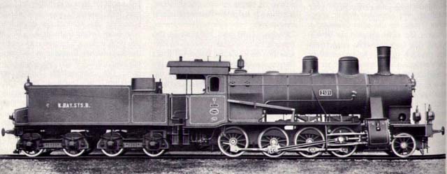

Bay. G4/5N numéro 2131 (Krauss 5000/1905) devenue 56-401 à la DRG. La locomotive est ici en livrée bavaroise.
