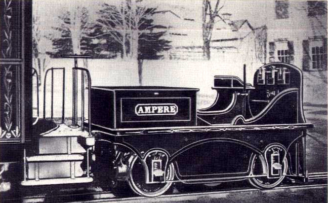

La suite du développement des locomotives à courant continu nous fait repartir pour les Etats-Unis où, dès 1883, Leo Daft construisait pour le « Saratoga and Mount McGregor Railroad » une locomotive électrique de 2t à deux essieux développant une puissance de 8,8 kW. La machine fut baptisée « AMPERE ».
La machine n'est pas sans présenter une certaine ressemblance avec les premières automobiles expérimentales.
L’alimentation électrique se faisait par un troisième rail central. Le couple moteur était transmis aux essieux rigides par l’intermédiaire d’engrenages et de courroies. La locomotive tractait 10t à 14,4 km/h et était déjà freinée électriquement.
Deux ans plus tard, le même Daft construisait deux locomotives de 2,5t et 6 kW pour le tramway de Baltimore et une lourde machine de 10t à deux essieux, développant 55 kW pour le « New York Elevated Railroad », machine baptisée « Benjamin Franklin ». A l’instar des premières locomotives à vapeur, la machine avait un essieu moteur et un essieu porteur. Egalement alimentée par un troisième rail central, la locomotive roulait sous une tension continue de 250 à 300 V. La prise de courant se faisait par des petites roues jumelles en bronze.
La machine fut transformée en 1889 : sa puissance fut portée à 92 kW et ses deux essieux rendus moteurs. La transmission se faisait maintenant par le biais de roues à friction réglables reliant directement l’axe du moteur aux essieux. Avant sa transformation, la machine tractait deux à trois voitures Pullman à 30 km/h en rampe de 18‰. Après la transformation, ce sont huit voitures qui pouvaient être enlevées.

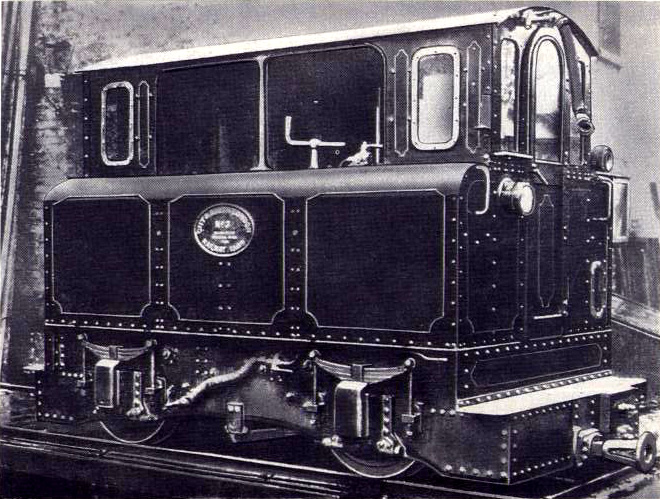

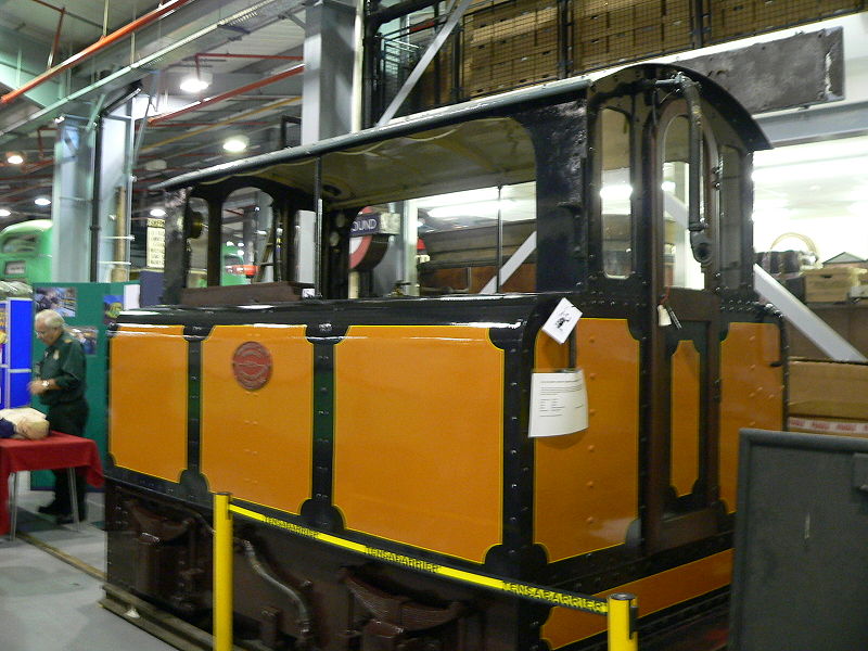

C’est cependant à la ligne de métro londonienne reliant King William Street à Stockwell que revint en 1890, avec 16 machines à deux essieux, la première mise en service en nombre de locomotives électriques. D’une longueur de 4,27 m pour un poids de 9,32t, les locomotives développaient une puissance de 368 kW sous une tension de 500 V.
Conçues par Edward Hopkinson sur une mécanique Beyer-Peacock, les machines pouvaient rouler à 40 km/h haut le pied et tournaient en service au crochet de 40t à la vitesse de 22,4 km/h. L’alimentation électrique se faisait par un rail central. L’une de ces machines a été préservée et est aujourd’hui exposée au musée des sciences de Londres.
Locomotive électrique Hopkinson numéro 3 des City et South Railway (Londres 1889)

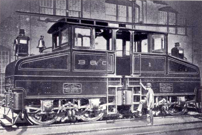

Pour ce qui est des locomotives « de ligne », nous retournons auprès de la compagnie Baltimore et Ohio qui mit en service en 1895 un locomotive Bo + Bo. La machine reprenait des caractéristiques du prototype « AMPERE » de 1883. Première locomotive électrique à présenter plus de deux essieux, la machine fut construite par General Electric et Co et mise en service sur une section en tunnel et en rampe de 8‰ longue de 2,25 km traversant la ville de Baltimore. L’évacuation des fumées d'une locomotive à vapeur avait en effet été jugée trop complexe sur ce tronçon. Longue de 10.324 mm, la machine pesait 86,5t et développait une puissance de 795 kW. Elle tractait un train de marchandises de 1870t à 28,2 km/h et une rame voyageur de 500t à 56 km/h. Autrement dit, la traction électrique s’était hissée au niveau des performances de la traction vapeur. L’armature du moteur était directement fixée sur les essieux. Le couple était directement transmis aux roues à rayons par l’intermédiaire de blocs de caoutchouc. Ce type de moteur, développé par James W. Batchelder, fut désigné « Gearless » - sans engrenages. La captation du courant s’effectuait via un frotteur en Z sur un rail latéral.

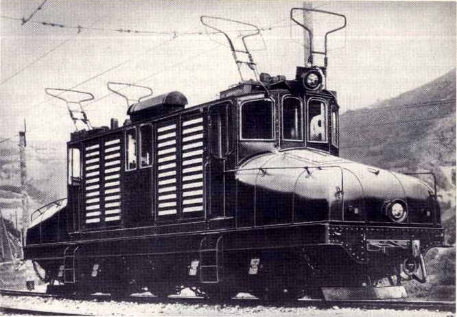

En 1903, cinq locomotives Bo’Bo’ furent acquises auprès de la société Sécheron pour desservir la ligne reliant St-Georges de Commiers à La Mure. L’alimentation se faisait par une caténaire bipolaire, chaque locomotive étant équipée de quatre lyres preneuses de courant. Les machines étaient équipées de quatre moteurs suspendus par le nez de 92 kW alimentés en 1200 V. La tension d’alimentation des caténaires était de 2400 V. Les moteurs étaient reliés en série deux à deux. D’un poids de 50t, les locomotives tractaient sans difficultés des trains de 108t en rampe de 27‰.

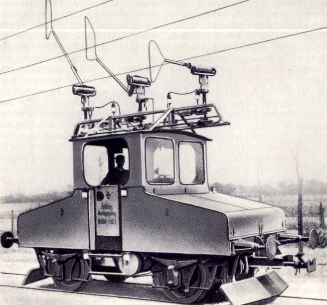

Acteur majeur de ce secteur ferroviaire, la société Siemens et Halske transformait de son côté l’année suivante une motrice de tramway à deux essieux et l’équipait d’une motorisation à courant triphasé. La machine était mise à l’essai pendant deux mois sur une ligne expérimentale installée à Berlin-Charlottenburg.
La tension triphasée de 500 à 600 V était transmise au véhicule via une caténaire double et la voie. Le moteur de 17,4 kW entrainait l’un des essieux via une vis sans fin. L’ensemble pouvait atteindre la vitesse de 25 km/h.
Le véhicule fut exposé lors de l’exposition universelle de Chicago en 1893. Les essais qui devaient initialement durer quatre ans furent rapidement interrompus.

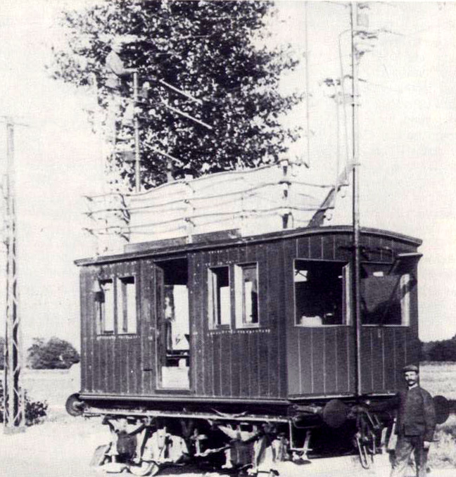

De même, Siemens et Halske procédèrent à de nombreux essais entre 1897 et 1900. Citons notamment les essais réalisés sur une ligne de 1,8 km entre Groß Lichterfelde et Zehlendorf près de Berlin où des tensions de 750 V, 2000 V et 10.000 V furent testées à la fréquence de 45 Hz. Le véhicule électrique était constitué d’un châssis de wagon de marchandise sur lequel étaient disposés deux moteurs triphasés suspendus par le nez. L’ensemble était surmonté d’une caisse en bois. Pour les essais à 10.000 V, le véhicule tractait une remorque portant un transformateur.
Le véhicule d’essai fut transformé début 1900. Il reçut une caisse de locomotive métallique avec poste de conduite central en forme de « boîte à sel » telle que celles qui existaient déjà sur des locomotives à courant continu.
