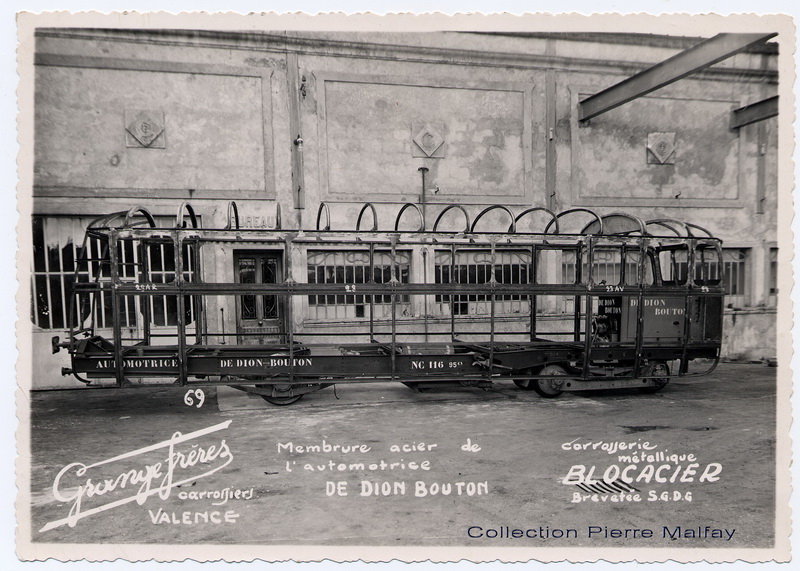

ceciflo48 a écrit:Bonsoir Montluçon 03 et merci pour ces images, informations et intention de transfert d'un pan du brave 201 vers un territoire tout proche du théâtre de sa vie active.
je confirme, d'après recherches de l'époque que cet autorail porte le n°119 dans les dossiers du constructeur et je laisse Pierre publier le cliché déjà célèbre d'une construction blocacier à Valence.
Bien amicalement.
Puisque c'est une demande, voici une fois de plus le seul cliché a ma connaissance, d'une belle De Dion Bouton dans un nu intégral.
A ce jour, seul Montluçon03 a osé faire fer à cette vielle dame de plus de 70 ans un nouveau striptease intégral.

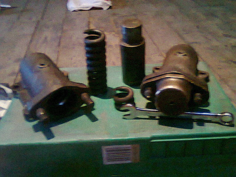

Bonjour, tomber les panneaux n'est pas le plus compliqué, par contre moi j'ai commencé à démonter tous le système de freinage du bogie ainsi que son système d'amortisseur sur les cotés droits et gauche cette fois on comprend lorsqu'ils disent qu'ils les ont tiré jusqu'au bout, il ne freinait que sur 3 roues, tous les ressorts sont à changer trop usés :H2: :H2: tous les tuyaux d'air sont à refaire (percés)
Le nettoyage a permis d'enlevé toute la terre, graisse et autres, les ressorts etaient bloqués par toutes ces choses, ils sont usés et à changer :cry: je pense que le freinage ne devait pas etre bien fiable.

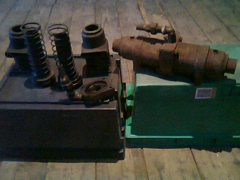

Le système d'amortisseur du bogie, ils ne devaient plus fonctionner depuis bien longtemps voir l'état lorsque je les ai démonté, les ressorts sont HS, on peut comprendre les photos lorsqu'ils avaient des problèmes sur le bogie.

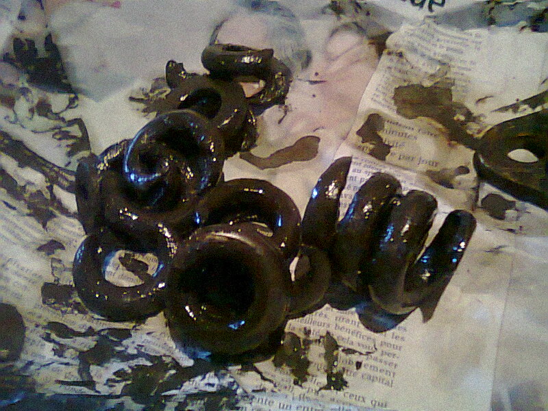

L'état du 2ème ressort je vous laisse juger par vous meme :( :(
