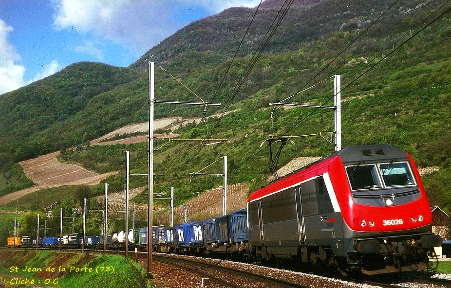

Au sujet des 36000, voici la 26, en début de carrière, montant sur Modane de passage à St Jean de la Porte (73).

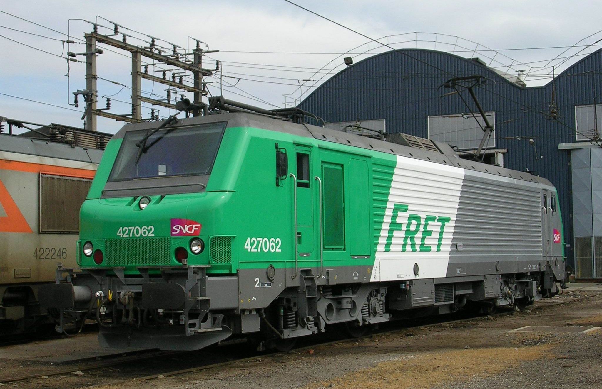

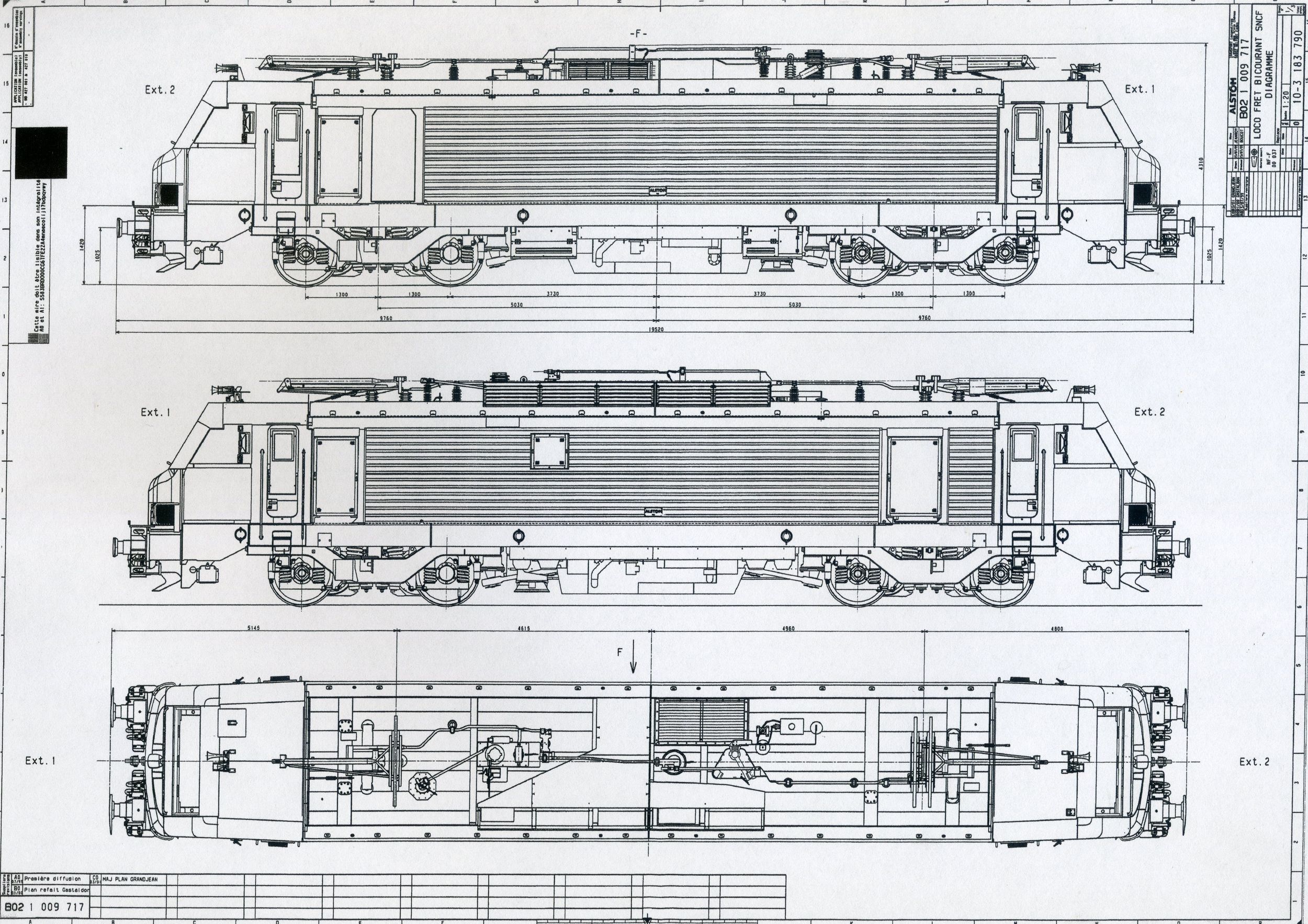

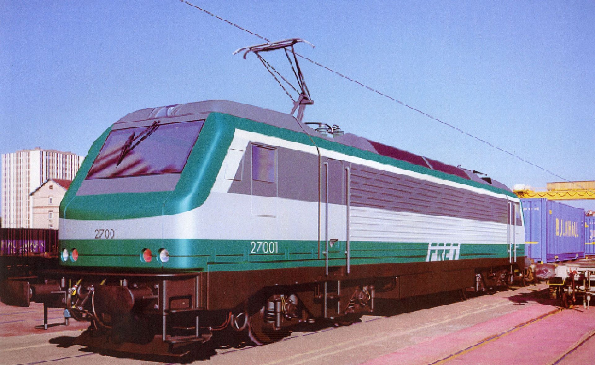

Il m’est parfois arrivé, à la demande d’un rédac. Chef, de rédiger des articles ayant trait au modélisme ou au chemin de fer réel. Dans tous les cas, j’ai toujours refusé quelque rétribution que ce soit ; ceci ne m’autorise pas pour autant à publier ici certains de ces articles, ne serait-ce que par respect envers les éditeurs. C’est la raison pour laquelle, j’ai renvoyé le lecteur au VF 186 pour la description technique du TGV 001, au VF 187 pour les 30 ans du TGV et son histoire et au VF 188 pour mieux savoir qui fut André Cossié.
En ce début d’année, j’ai été contacté par Jehan-Hubert Lavie qui m’a demandé un papier de 3000 signes sur la livrée des locomotives Fret. Je ne sais pas pourquoi, mais je me suis mis à écrire 3000 mots. Il m’a informé qu’il n’avait pas la place de tout publier, se limitant à l’historique de la livrée et à son extension dans Ferrovissime 68. Attendu que le reste ne sera jamais publié, j’ai le plaisir d’en faire profiter les lecteurs de Forum Train, du moins ceux que la BB 27000 passionne, certain qu’ils sont très nombreux :D . J’enchainerai avec le récit de ma participation à ce projet.
Les locomotives FRET BB 27000 et 37000 de la SNCF.
I) La caisse.

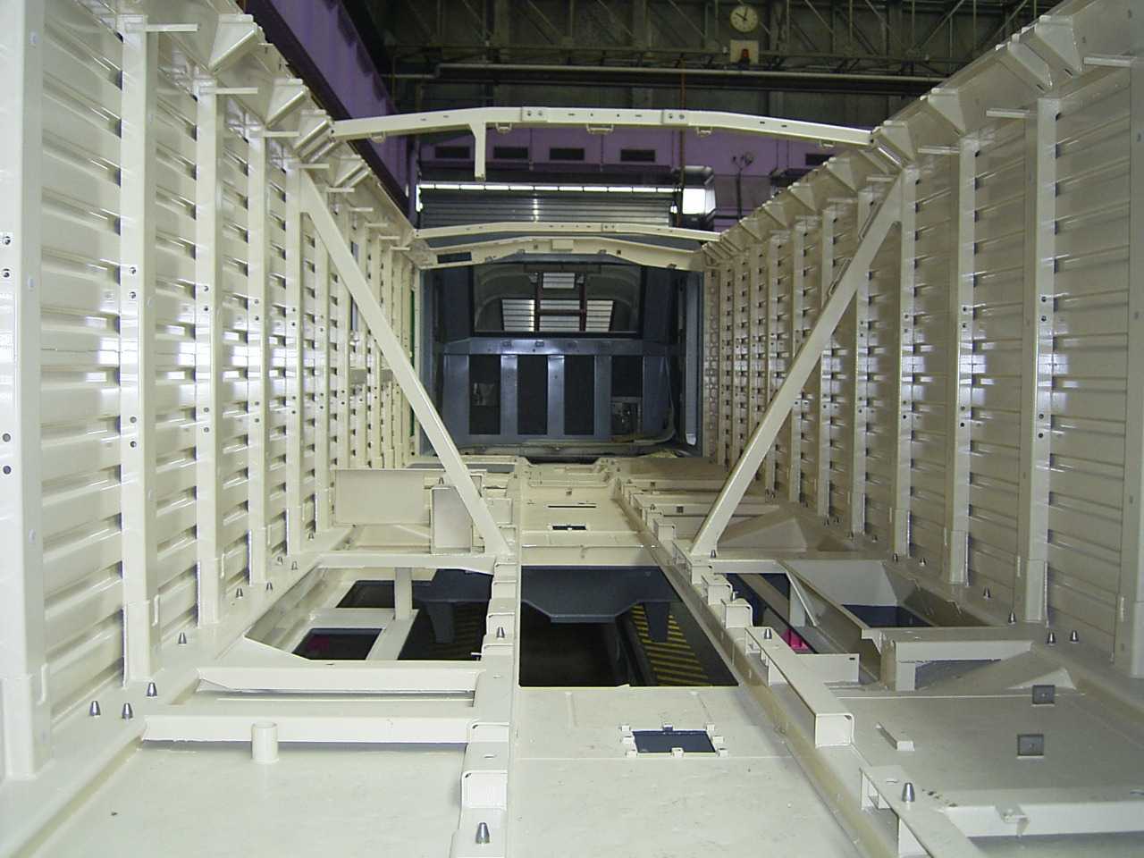

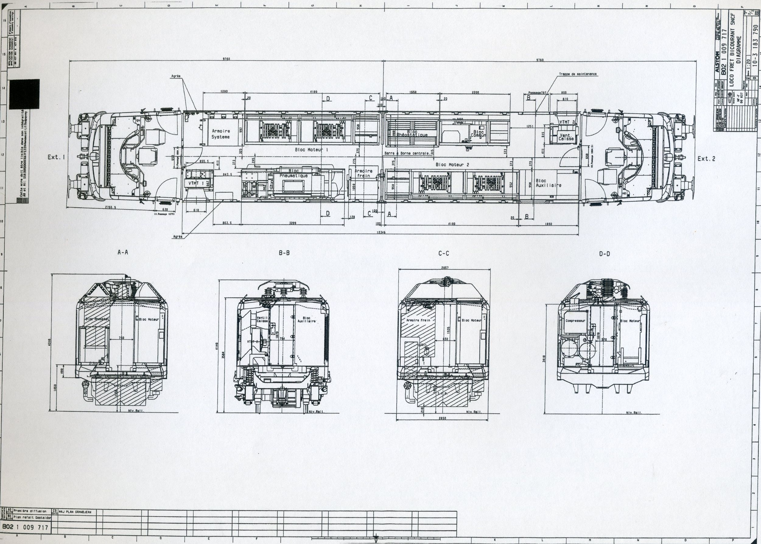

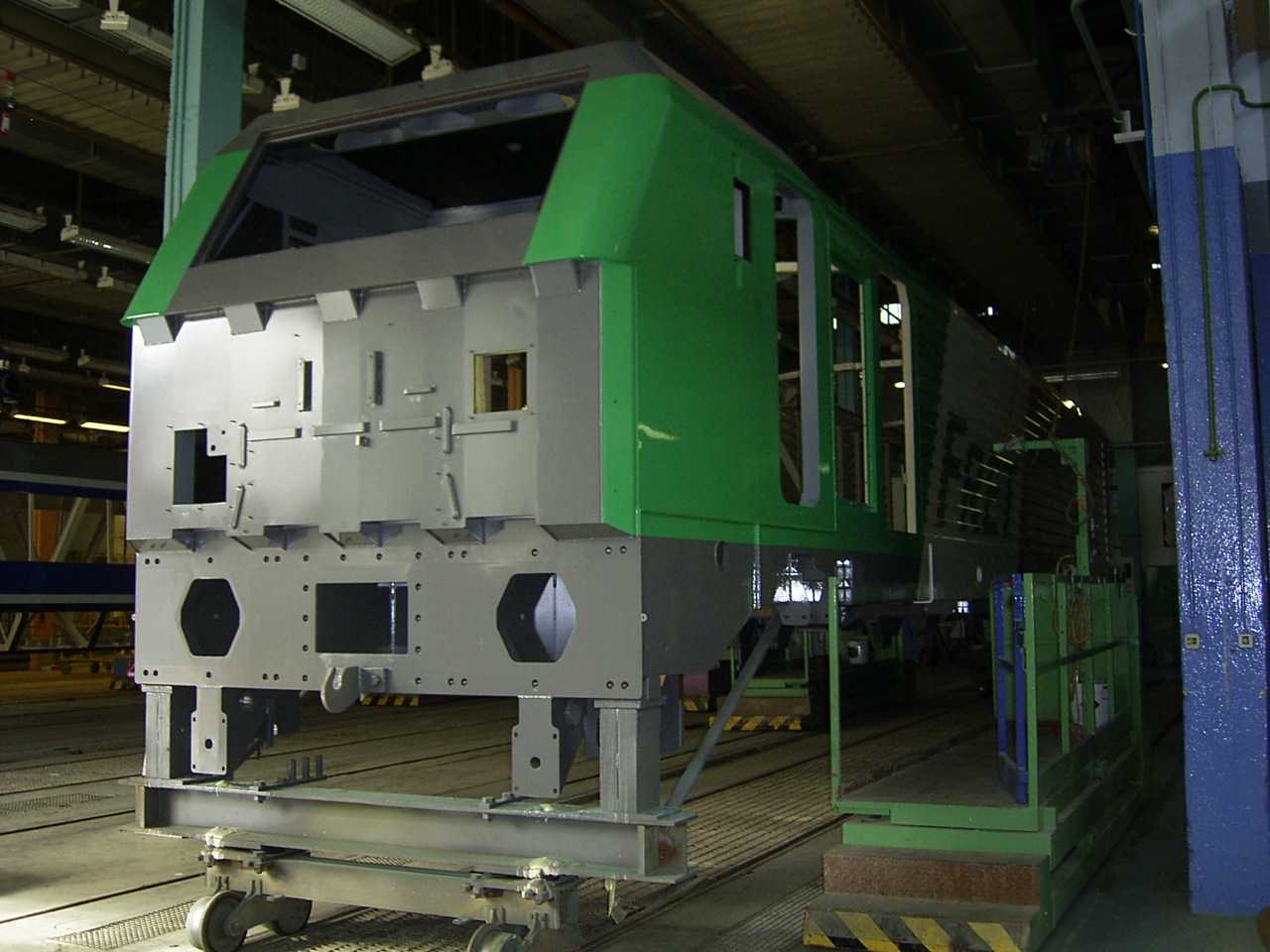

Cet ensemble comporte deux cabines de conduite, une à chaque extrémité, encadrant un “compartiment machine” dans lequel sont installés les différents équipements. Un large couloir central relie les deux cabines et permet une circulation et une maintenance aisées. Les BB 27000 et 37000 rompent ainsi avec la disposition traditionnelle d’un appareillage central longé par deux couloirs de circulation.
I.1) Sa conception générale
Les blocs d’appareillages sont installés de part et d’autre de ce couloir central et sont tous extractibles par le haut. Les câbles de haute tension et les conduites pneumatiques, toutes réalisées en acier inoxydable, sont logés dans un caniveau central placé sous le platelage du couloir. Les connexions avec les blocs d’appareillage se font au niveau du plancher alors que les câbles de commande sont logés en partie haute. Cette disposition simplifie la mise en place des équipements, la prédispose pour un montage préfabriqué (pré-câblage, pré-tuyautage) et simplifiera les éventuelles modifications et/ou réparations. Les BB 27000 sont également les premières locomotives de la SNCF à être équipées de cabines à pupitre central.
La caisse, appartenant à la gamme Prima d’Alstom, a pris en compte le projet de norme européenne 12663 et les demandes particulières de la SNCF ; elle est de plus munie, par conception, d’un dispositif de sécurité passive. Elle est constituée d’un châssis fait de tôles pliées sur lequel sont rapportées les faces latérales et les cabines. L’ensemble est en acier HLE (haute limite élastique).
II) La structure
La caisse est autoportante, à faces latérales travaillantes et constituée d’éléments assemblés par soudure électrique. Le châssis comprend deux brancards entretoisés par six traverses :
- deux traverses de tête supportant les modules fusibles vissés, les tampons, le crochet de traction unifié de 1.500 kN (tendeur d’attelage unifié de 1.350 kN). De plus, elles supportent le chasse-obstacle ;
- deux traverses d’appuis, qui transmettent le poids de la caisse aux ressorts de suspension secondaire des bogies ;
- deux traverses de traction basse, servant aussi de points de fixation au transformateur principal et aux barres de traction-compression du bogie.
Le châssis comprend également :
Les structures des faces latérales qui sont constituées des battants de pavillon et de profilés verticaux pliés en forme de “U”. Leur liaison avec le châssis est assurée par des sabots sur lesquels ils sont soudés. Cette technique permet d’élaborer des montants verticaux de longueur constante, de pouvoir les relier aux brancards (qui possèdent une contre-flèche) lors de l’assemblage du chaudron, tout en s’affranchissant des tolérances de fabrication. Un lest de 7,8 tonnes est constitué de planchers lourds de cabine et de tôles épaisses logées entre les montants et les tôles de face. Les tôles de lest sont soudées à la structure sur les BB 27001 à 27010, alors qu’elles sont amovibles sur les suivantes. Cette modification offre le double avantage de réaliser de substantielles économies de soudage et de pouvoir alléger la locomotive en cas de besoin de circuler sur des lignes moins fortement armées.
Les faces latérales sont constituées de tôles ondulées de 2,5 mm d’épaisseur, soudées aux profilés de structure. Seule la BB 37001 possède des tôles de faces en 1,5 mm d’épaisseur. En début d’étude, Alstom n’était pas certain de contenir le bilan de masse de la version tricourant. De plus, le constructeur était obnubilé par l’idée d’avoir à son catalogue une locomotive tri tension de 88 tonnes. En conséquence, la diminution de l’épaisseur de ces tôles a été un des remèdes envisagés et mis en œuvre sur cette locomotive (il est à noter que le gain est faible : de l’ordre de 230 kg, à comparer aux 90 tonnes de l’engin !). C’est le chaudron de cette dernière qui a validé la résistance mécanique au banc de compression de Vitry-sur-Seine pour l’ensemble de la gamme, avec néanmoins un léger dépassement de la contrainte maximale admise dans les ondulations inférieures dudit tôlage. Le doute ayant été levé, les autres BB 37000 ont reçu des tôles de faces de 2,5 mm. Elles ont en outre un lest d’équilibrage amovible de 1,7 tonne.
Plusieurs ouvertures ont été pratiquées sur ces faces latérales : la trappe de maintenance et celles qui permettent les prises d’air pour la ventilation des moteurs de traction et des auxiliaires. Cette trappe permet au personnel d’extraire de petits équipements, sans avoir à transiter par les cabines de conduite.
Les capots de toiture reposent sur la périphérie de la toiture et sur une entretoise centrale démontable, puis sont vissés sur toute la longueur des battants de pavillon. Chacun des deux capots porte un -ou deux- pantographes et une partie des lanterneaux de ventilation des équipements électriques ou de sortie d’air du freinage rhéostatique. Ils supportent en outre les appareillages de la ligne de toiture. Ils sont essentiellement constitués de tôles et profilés d’aluminium. Les toitures de cabines en acier sont intégrées à l’ossature de cabine et ne sont pas démontables.
III) Les cabines de conduite
Elles sont construites de façon indépendante et contribuent à l’équerrage de la caisse : elles sont encastrées dans le châssis et sont assemblées par soudure aux traverses de tête et aux faces latérales. Leur structure est conçue pour protéger efficacement le personnel de conduite en cas de collision : le pourtour de la baie frontale est constitué de montants renforcés, les cinq montants du tablier sont liés à la traverse de tête.
Nouvelle innovation par rapport aux autres séries d’engins moteurs SNCF, les faces latérales des cabines de conduite des BB 27000 et 37000 sont équipées de deux rétroviseurs chauffants. Sur ces mêmes faces latérales se trouvent les ouvertures des portes d’accès.
IV) Peinture et protection anticorrosion longue
La protection anticorrosion de la locomotive est assurée par peinturage.
L’extérieur de la caisse reçoit successivement :
- une couche de peinture primaire anticorrosion à base de résines époxydiques ;
- une couche de fausse teinte ;
- une base opaque ;
- un vernis polyuréthane.
Les autres parties de la caisse de la locomotive ainsi que les équipements sont protégés par d’autres systèmes de peinturage, en général une peinture “monocouche”.
Certains corps creux de la caisse sont protégés par injection de peinture époxydique monocouche au travers de trous prévus à cet effet. Ces trous sont par la suite obturés par des bouchons en plastique.
Tous les marquages extérieurs et intérieurs prévus par la fiche UIC 640 sont appliqués aux locomotives suivant les règles internationales.

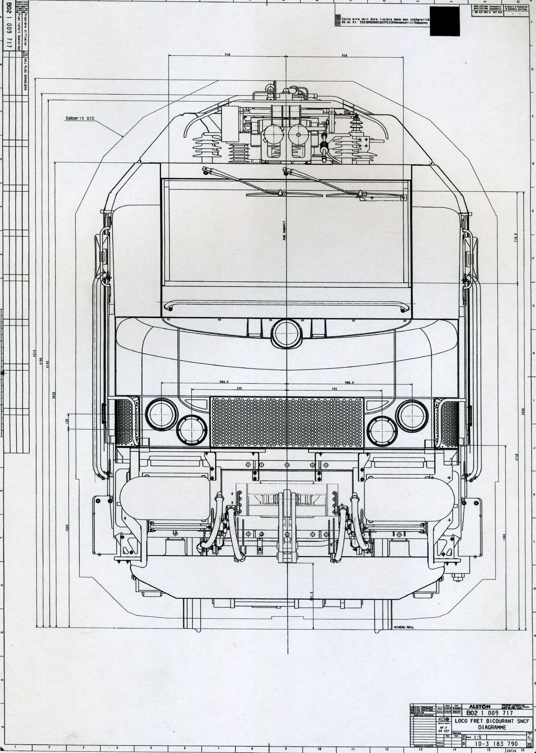

V) La sécurité passive
La philosophie de la SNCF pour la protection du personnel en cas de choc frontal induit une conception de caisse avec bouclier frontal. Cette caisse répond très largement aux Normes Européennes : à la demande de la SNCF, la face frontale de la caisse des BB 27000 résiste à un effort de compression de 700 kN appliqué sur toute sa hauteur, depuis l’encastrement inférieur jusqu’à la ceinture (sous la baie frontale). Cette ossature est essentiellement constituée de tôles soudées sur des jambes de force. La protection frontale de la caisse est complétée par un dispositif d’anti-chevauchement des véhicules et des tampons fusibles montés sur des caissons à déformation programmée dont le rôle est l’absorption progressive d’énergie. Ces dispositions garantissent la même résistance au choc qu’un matériel équipé d’un bouclier de type nid d’abeille.

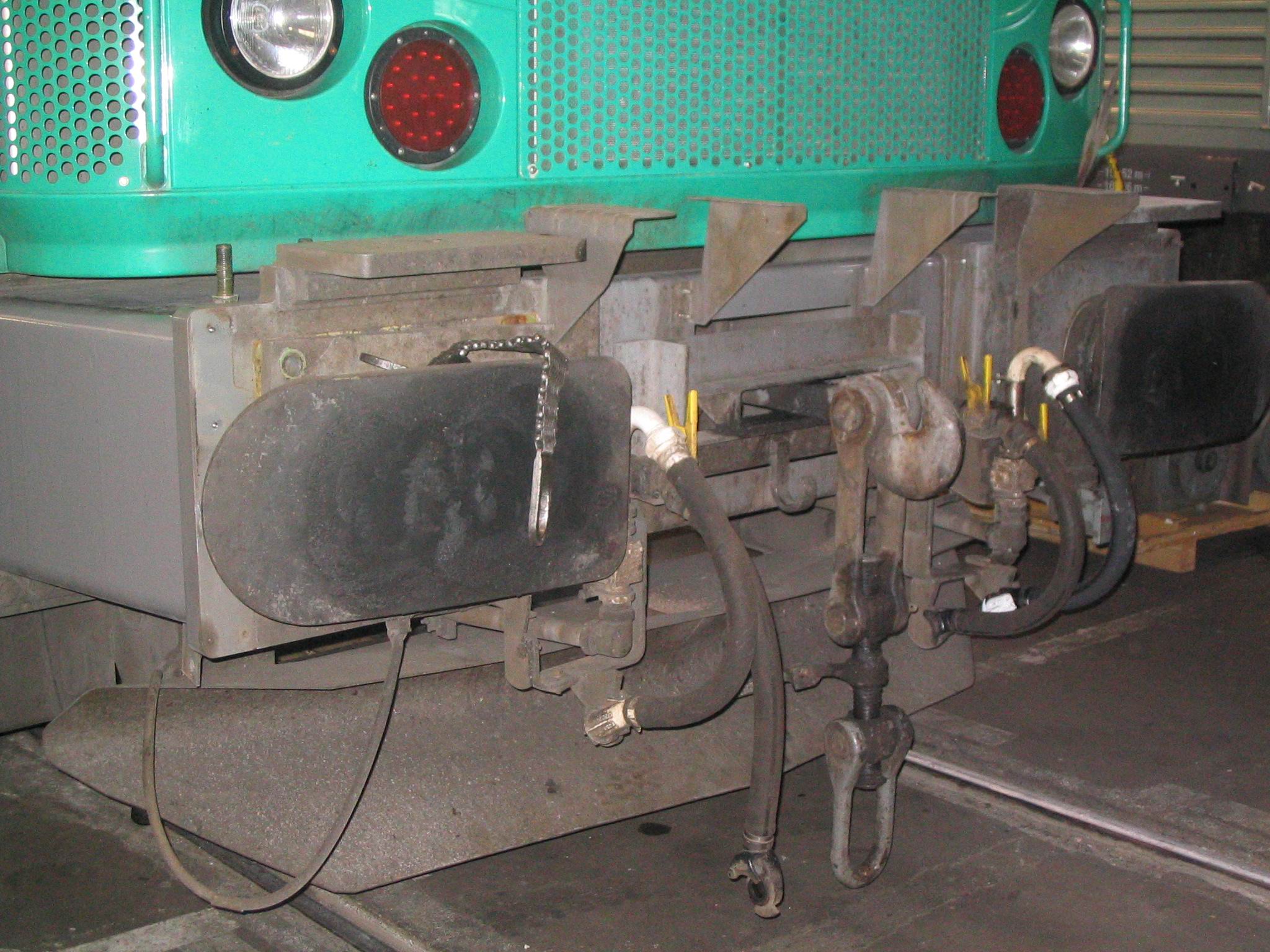

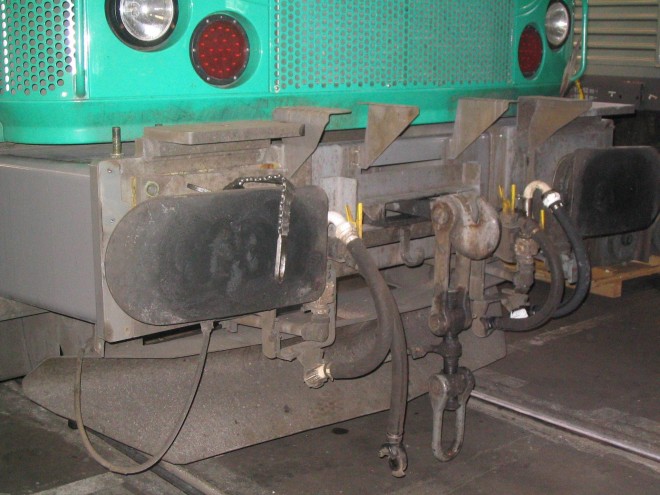

VI) Les tampons fusibles

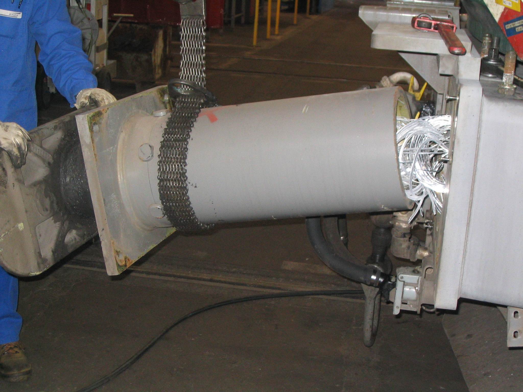

Ils sont le fruit d’une collaboration entre Alstom, les Aciéries de Ploërmel et l’école Centrale de Nantes où ont eu lieu les tests d’homologation. Les tampons fusibles sont conçus pour absorber des chocs avec des engins similaires jusqu’à 12 km/h sans dégradation, ce qui correspond aux tampons de la catégorie C. De 12 à 36 km/h, la déformation est progressive. La technique retenue consiste à usiner, lors d’un choc, un tube d’aluminium au moyen de couteaux. Un repère placé sur le boisseau assure le contrôle visuel de l’intégrité du tampon. Il disparaît en cas de début de déformation.
Au-delà de la “fusion” des tampons fusibles, un caisson déformable prend le relais. Les deux tampons sont conçus pour absorber une énergie de 1 mégajoule (MJ), les deux caissons pour absorber 1,25 MJ, soit une capacité globale par traverse de tamponnement de 2,25 MJ.
Complément de ces dispositifs, des tôles anti-chevauchement sont soudées à la partie frontale des caissons. Après déformations des tampons et des caissons, leur imbrication interdit tout chevauchement d’une caisse sur l’autre. Les 27000 sont les premières locomotives de la SNCF à bénéficier de ce dispositif.
Les dix premières locomotives (BB 27001 à 27010) sont munies de traverses de tamponnement monoblocs démontables. À partir de la onzième, les caissons fusibles et le dispositif de traction sont constitués de modules indépendants afin de mieux garantir les déformations programmées en cas de choc axial ou décalé et d’en faciliter le remplacement. D’ailleurs, ce dispositif peut remplacer les traverses monoblocs des dix premières locomotives en cas de réparation de l’une d’elles.
Pour tenir compte des expériences passées, le “clair de baie” des vitres frontales est de cinquante millimètres inférieur aux dimensions de ces dernières grâce à l’encadrement intérieur périphérique ; ceci interdit leur intrusion dans la cabine en cas de choc frontal et protège ainsi le conducteur.
Un autre élément de la sécurité passive, qui peut paraître anodin, est le chasse-obstacle. Considéré parfois comme une lame chasse-neige (dont il possède la forme et en assure occasionnellement la fonction), il est d’une grande efficacité dans la fonction pour laquelle il a été défini : chasser les obstacles et en particulier les automobiles sur les passages à niveau évitant ainsi le déraillement de la locomotive et du reste du convoi, avec les lourdes conséquences financières en découlant. Les chasse-obstacles répondent aux critères de la SNCF : en cas de choc, ils doivent résister à un effort de 500 kN sur les appuis latéraux et de 300 kN dans l’axe de la voie.

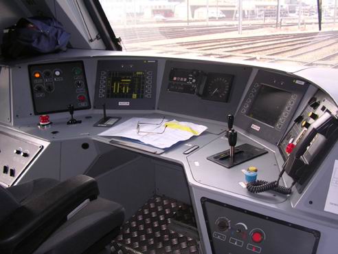

Le pupitre en position centrale. (photo Alstom)

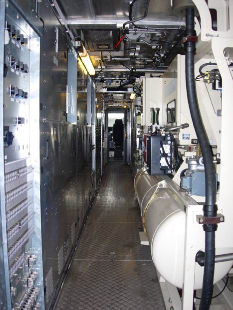

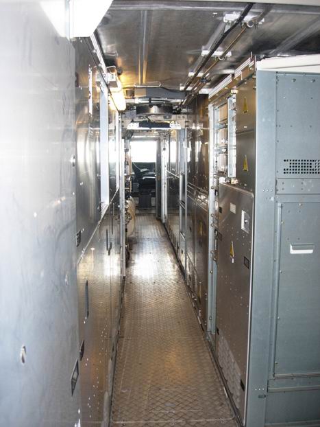

Vue intérieure du couloir : à gauche l’armoire système suivie du bloc moteur 1, à droite l’unité de production d’air et les réservoirs principaux. (photo Alstom)
Vue intérieure du couloir : à gauche le bloc moteur 2, à droite le bloc commun suivi du bloc rhéostatique. (photo Alstom)

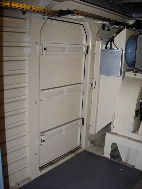

Vue intérieure de la trappe de maintenance. (photo Alstom)

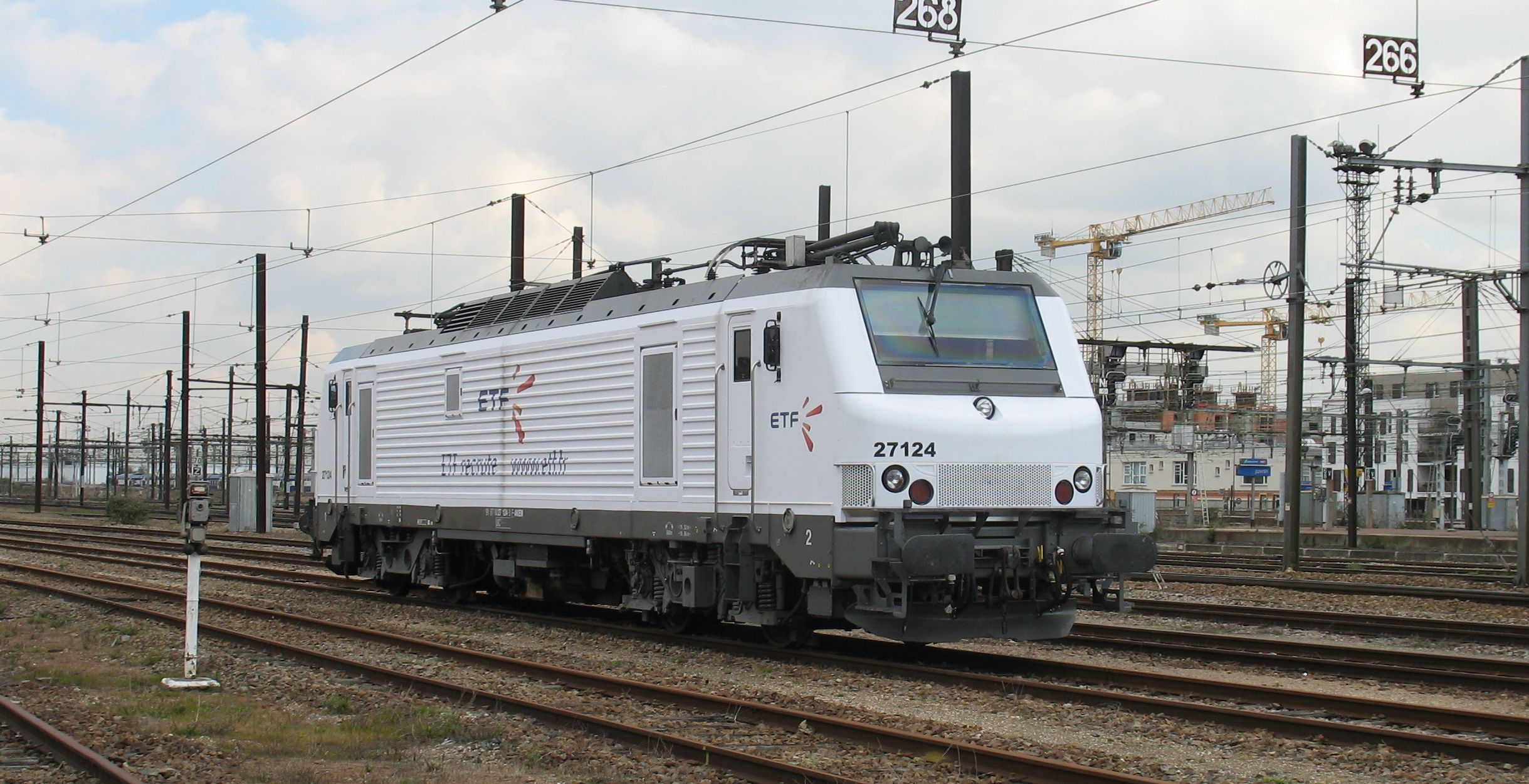

Étant responsable traction chez ETF Services, je vais pouvoir répondre. La 27124 est restée très longtemps stationnée à Juvisy tout simplement parce que c'est une machine de réserve. Les problèmes techniques et de maintenance étant assez important sur notre parc de Prima, Akiem nous facture cette machine a un tarif très intéressant ce qui nous permet de pallier à tout problème et à Akiem de louer une machine supplémentaire, et aussi de pouvoir répondre à des demandes de train spot.
Je précise aussi que la voie sur laquelle la machine est stationnée à Juvisy est louée par ETF Services pour y stocker son matériel.
Elle devrait d'ailleurs être de retour la semaine prochaine à Juvisy.

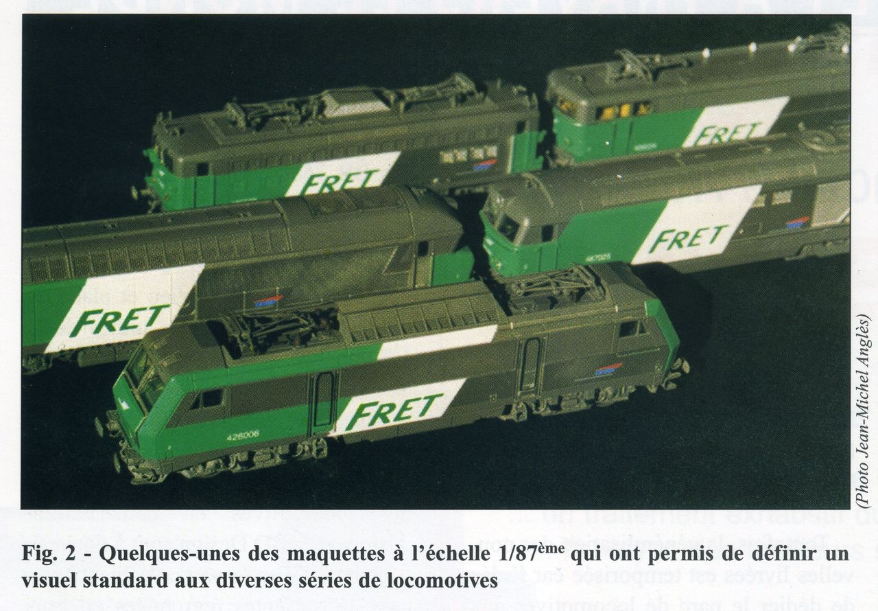

En marge de la livrée FERT et de son histoire, j’ai un petit point à ajouter :
Après avoir travaillé à l’extension de cette livrée sur le parc dédié à Fret, j’avais cru bon de la décliner à d’autres activités car, si on ne pouvait interrompre le saucissonnage de l’Entreprise, autant essayer de conserver une cohérence visuelle, quitte à ce qu’elle ne soit que de façade. J'étais donc parti de l’idée du TER du milieu des années 80 qui proposait une livrée commune, seule la variation d’une couleur de base étant laissée au choix de la région administrative. Alors, j’avais remplacé le vert jade du Fret par du jaune d’or pour l’activité Infra, celui utilisé sur la face avant des motrices Eurostar. Dans la foulée, j’avais dessiné un logo en utilisant la police de caractères de Fret. D’accord avec le Chef du département des locomotives, j’avais fait peindre la BB 67210 (à Longueau) et la BB 63617 (à Nevers).
Les deux locomotives étaient venues à Paris-Saint-Lazare pour une présentation à la jeune dame chargée de communication de l’Infra. Comme pour celle qui avait un problème avec l’inclinaison des motifs de la livrée Corail+, voilà que celle-là avait un problème avec le jaune : elle voulait de l’orange. J’avais apporté à cette réunion des PDF d’une BB 22200 en livrée identique, sauf que le bleu Institution avait pris la place du vert Fret et du jaune Infra, avec évidemment une marque TER dans le parallélogramme blanc. Comme la petite dame ne voulait pas en démordre de l’orange, j’ai remis mes dessins dans le carton et l’ai saluée respectueusement. Avec l’âge, on devient moins impétueux : alors, contrairement à l’époque de la livrée Corail + où j’avais agi dans le sens du poil, là j’ai pensé qu’il valait mieux classer sans suite… Les BB 67210 et 63617 resteront donc uniques dans cette livrée. Ce n’est que plus tard qu’une livrée spécifique à l’Infra a vu le jour avec du jaune, voire beaucoup de jaune !

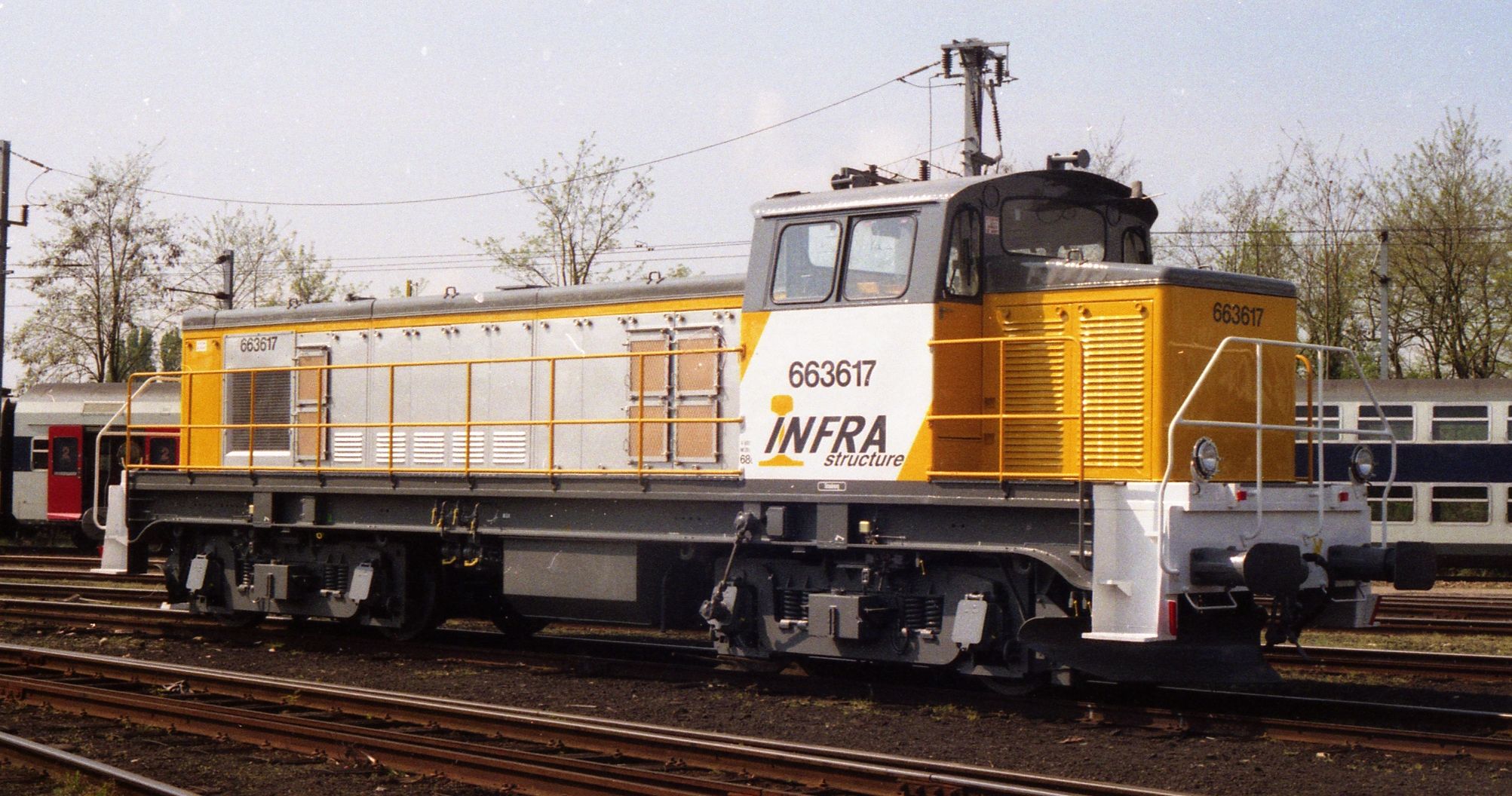

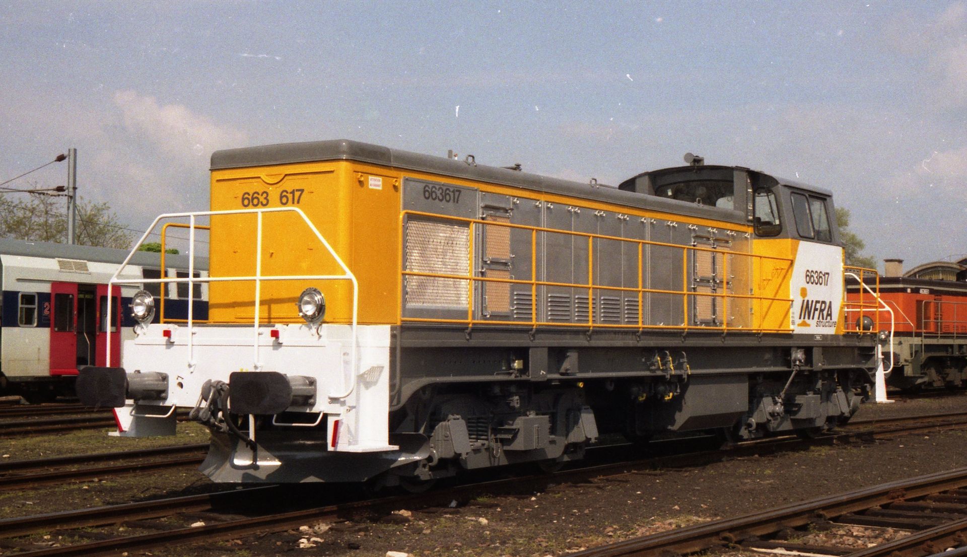

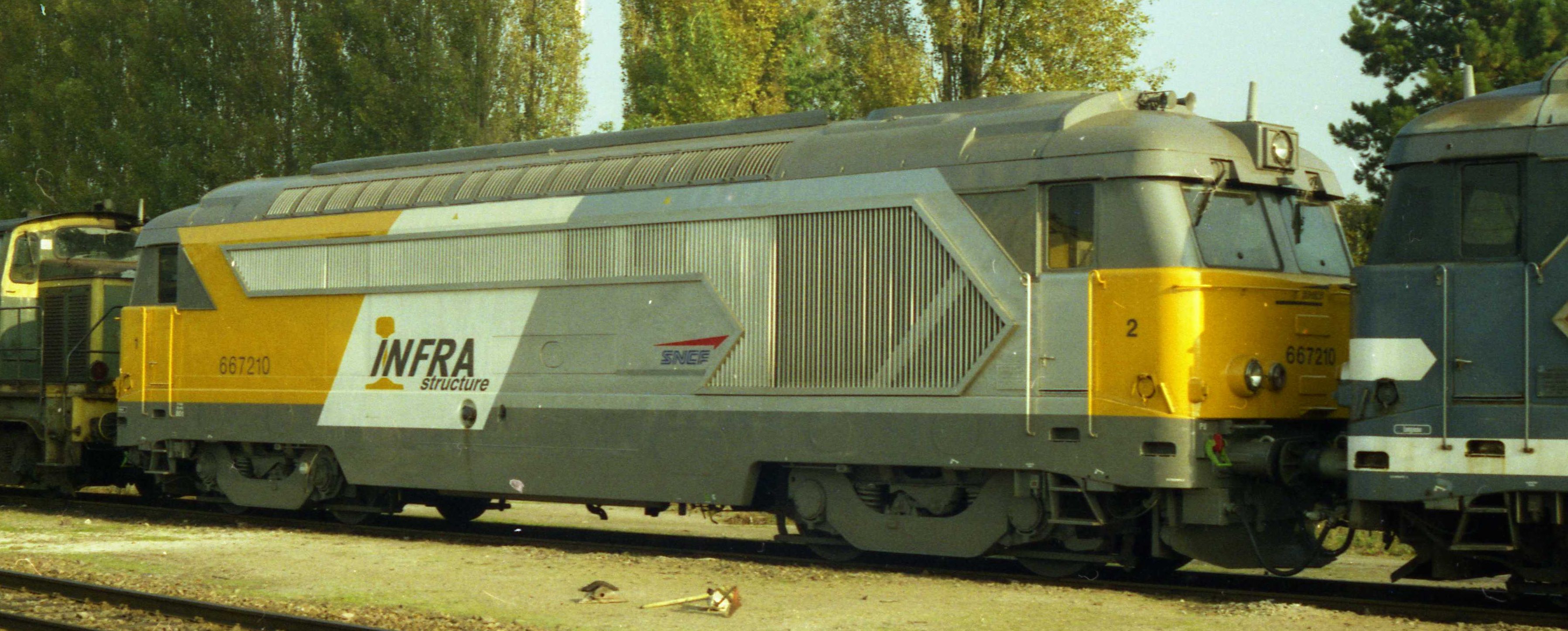

Je préfère quand même la livrée infra actuelle (surtout sur les BB75000) même si j'aime pas trop le liséré carmillon.
