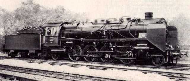

BR 39002 (pr. P10, 2811 Elberfeld puis DRG 17002)(Borsig 11000/1922)

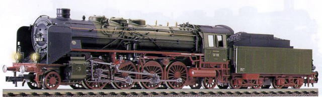

Modèle Fleischmann HO 413801 de la BR 39 105 en livrée DRG verte d'avant 1926
