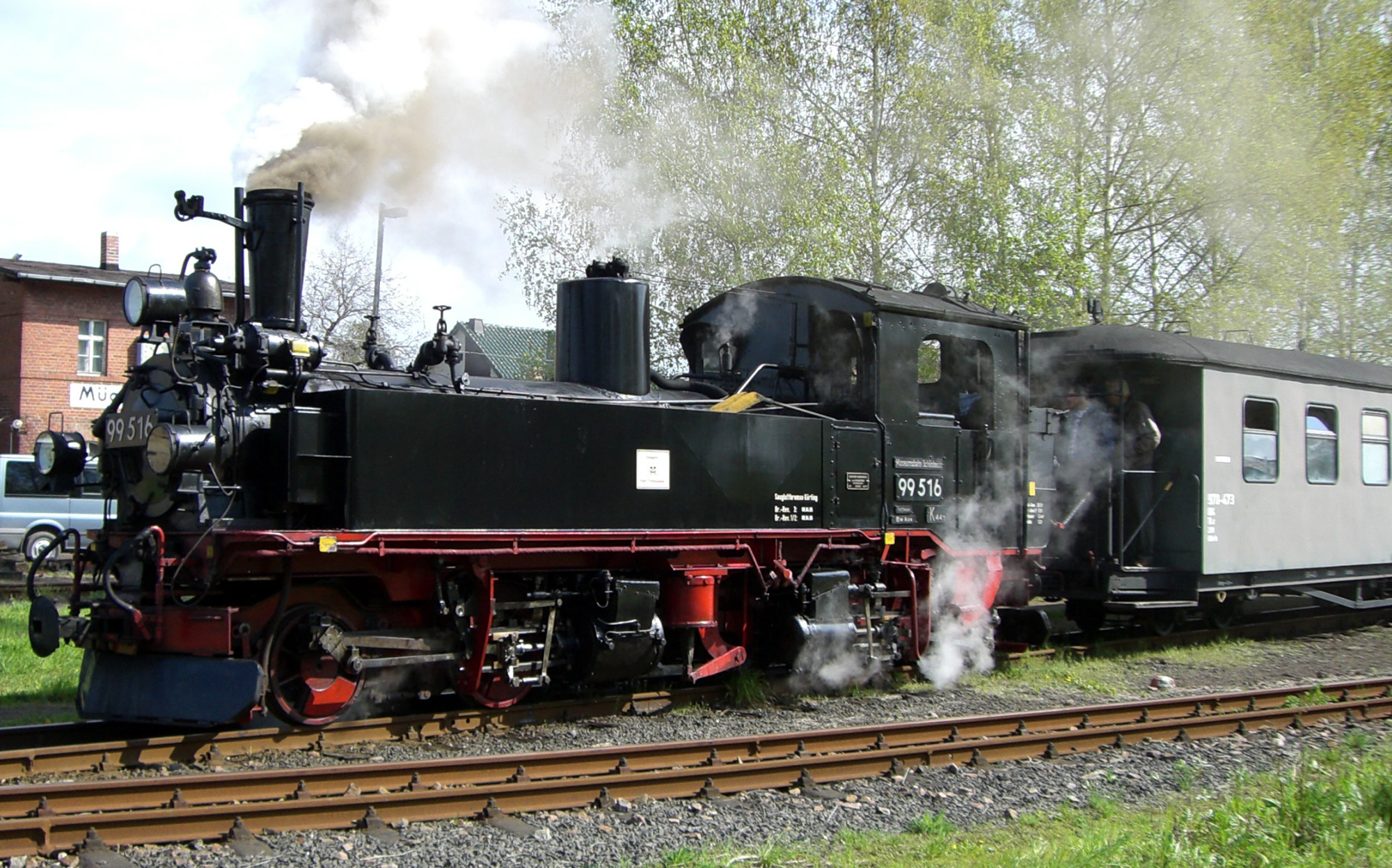

4-2) BR 9951-60 – ex sä. IV K
Avec cette machine, nous abordons l’une des reines de la voie étroite allemande. Le fil qui va lui être consacré sera à sa mesure.
Dans la dernière décennie du dix-neuvième siècle, les chemins de fer saxons exploitaient vingt lignes à l’écartement de 750 mm, lignes qui connaissaient une augmentation de trafic constante et régulière. Les locomotives d’origine de la série I K, classées plus tard comme BR 99750-752 et que nous passerons en revue à la fin de cette étude, ne faisaient absolument plus le poids. Les machines III K qui leur avaient succédé (futures BR 99754) étaient d’une complexité technique extrême, trop peu puissantes et insuffisamment adhérentes avec leurs trois essieux accouplés.
Le gain d’adhérence et de puissance passait par une machine dotée de quatre essieux accouplés et d’une chaudière de plus grande taille. En raison des courbes nombreuses présentes sur les lignes à voir de 750 mm (dont certaines descendaient à 40 m de rayon), les chemins de fer saxons étaient réticents à faire l’acquisition de machines dont les roues motrices furent traditionnellement fixées à un cadre rigide. A leur demande, la fabrique de machines saxonnes Richard Hartmann mit au point une locomotive dotée de deux bogies moteurs de conception Günther-Meyer.
A la différence de l’agencement des machines Mallet-Rimrott, sur lesquelles seul l’élément moteur avant était disposé sous forme de truck mobile et dont les cylindres se situaient à l’avant des essieux entrainés, les locomotives de construction Günther-Meyer présentaient deux trucks mobiles formant bogie et motorisés par des cylindres disposés face à face au centre de la machine.
Formant la catégorie IV K, les nouvelles locomotives étaient des machines à quatre cylindres à double expansion, mais à vapeur saturée. Les cylindres à haute pression entrainaient les deux essieux du bogie arrière et les cylindres à basse pression entrainaient les deux essieux du bogie avant. Par rapport à la conception Mallet, les machines Meyer présentaient l’avantage de posséder des conduites de transmission de vapeur plus courtes entre les étages à haute et basse pression ainsi qu’une meilleure inscription en courbe. Les locomotives de la catégorie IV K engageaient les courbes de 40 m de rayon sans le moindre à-coup.
Les deux bogies étaient reliés mécaniquement par une tige dont le point de pivot se situait sous l’armature tubulaire. Le bogie arrière possédait un cadre extérieur. Cette conception était reprise des machines Mallet car elle permettait un meilleur accès aux boîtes d’essieux.
Les locomotives de la catégorie IV K ont été mises en production entre 1892 et 1921, c’est-à-dire durant quasiment trente ans ! Avec 96 unités construites, elles représentent la plus abondante des séries de locomotives pour voie étroite construites en Allemagne. Malgré leur période de construction remarquablement longue, les machines connurent remarquablement peu de différences d’une livraison à l’autre.
Les premières livraisons par Hartmann intervinrent en 1892/1893. Cette première version de la machine fut produite jusqu’en 1904. Elle se caractérisait par une chaudière timbrée à 12 bars. La deuxième campagne de livraison eut lieu en 1908. Le timbre des chaudières fut alors porté à 14 bars. La troisième version fut livrée en 1909. Elle conservait le même timbre de chaudière que la précédente mais avait vu augmenter le volume des cylindres à basse pression. La quatrième et dernière version fut livrée à partir de 1912. Elle conserva les cylindres à basse pression de grand volume et vit son timbre de chaudière porté à 15 bars.
Ce sont au total 95 machines qui furent livrées avant le début de la première guerre mondiale. Elles furent numérotées 103 à 197. A l’issue de la première guerre mondiale, les locomotives 123, 139, 147, 148 et 174 restèrent sur les théâtres de guerre du Sud-Est où elles avaient été déplacées (Les Balkans). La 148, par exemple, tracta des trains d’approvisionnements à l’arrière du front des Carpathes. Modifiées pour l’écartement de 760 mm, elle resta en Roumanie. La 123 et une autre locomotive dont le numéro n’est pas connu restèrent en Hongrie et assurèrent selon certaines sources du service sur une ligne industrielle jusqu’en 1964.
Une dernière locomotive fut livrée en 1921, numérotée 198. La DRG intégra toutes les machines à l’exception des cinq restées dans les Balkans et les numérota BR 99 511 à 99 608 avec des trous dans la numérotation.

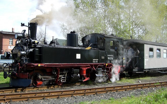

A ce jour 22 locomotives saxonnes IV K ont été préservées, dont plusieurs sont en état de marche. En voici la liste :
99 516 – Ligne musée de Schönheid (en état de marche)

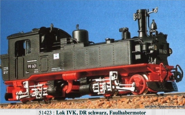

Un petit complément en modèle réduit ;) : à ma connaissance, ces Meyer saxonnes apparemment très populaires chez les amateurs allemands ont fait l'objet d'au moins deux reproductions concurrentes en H0e, éditées sous diverses livrées et numérotation qui couvrent probablement l'essentiel de leur carrière.
Voici le modèle de chez "Technomodell", vendu "prêt à rouler"...

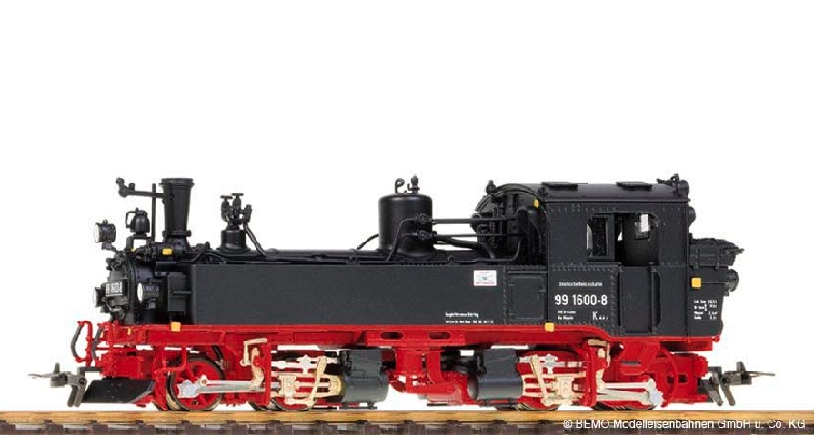

... et voici le modèle Bemo "Metal Collection" (caisse métal blanc et détaillage bronze), vendu en kit ou prêt à rouler :

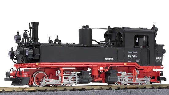

Enfin, il faut mentionner le beau modèle au 1/22,5 sorti par LGB pour voie de 45 mm, donc légèrement inexact en ce qui concerne l'écartement, mais qui restitue parfaitement l'allure des machines réelles :

Le modèle LGB :bave: :bave: :bave: :bave:
Messages: 23849
Re: Voies métriques et étroites à la DRG, la DB et la DR
Messagepar decstef_be
15 Juin 2012, 06:26
Rodolphe a écrit:Le modèle LGB :bave: :bave: :bave: :bave:
+1 :applause:
Une noire à roues rouges !!! :coeur1:

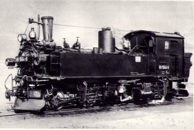

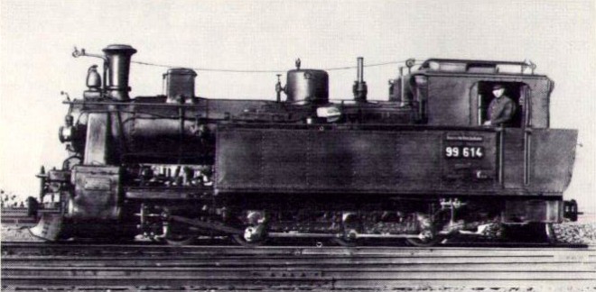

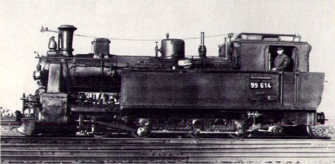

4-3) BR 9961 – ex sä. V K
En 1890 fut ouverte une ligne à voie de 750 mm longue de 42 km reliant Heidenau à Altenberg par Geising, ligne qui donnait à Heidenau correspondance avec la ligne à l’écartement normal Dresde – Bad Schandau – Tetschen – Bodenbach (aujourd’hui Decin, en République Tchèque). La ligne s’élevait d’une altitude de départ de 120 m à celle de 589 m en suivant une rampe atteignant 33‰.
La ligne gagna rapidement en importance, à la fois du fait des implantations industrielles dans la vallée du Müglitztal et de celui du tourisme en expansion dans cette région de l’Est des Monts Métalliques. Les machines mises en service sur la ligne furent tour à tour les sä. I K et les IV K que nous venons d’étudier. Cependant, même malgré la réussite de leur conception, les IV K vinrent à ne plus suffire à la cadence du trafic.
En réutilisant la chaudière des IV K, les chemins de fer saxons firent mettre en construction par Hartmann à Chemnitz, une nouvelle locomotive à cadre rigide, plus simple de conception et présentant de meilleures performances au démarrage. La ligne comportant des courbes de 80 m de rayon et des embranchements à 40 m, la nouvelle machine, classée comme V K, fut équipée d’essieux creux de type Klien-Lindner.
Comme sur les machines IV K, l’on opta pour les V K pour une motorisation compound mais à deux cylindres seulement et on les équipa de la toute nouvelle version du système de démarrage Lindner. La fixation des essieux Klien-Lindner rendait obligatoire la présence d’un cadre extérieur. Le jeu latéral des essieux creux était de ±10 mm.
Les deux essieux médians présentaient un entraxe de 1500 mm et étaient fixés au cadre. Les essieux Klien-Lindner avant et arrière présentaient avec les essieux fixes adjacents un entraxe de 1200 mm. L’essieu moteur était le premier des essieux fixes, c’est-à-dire le deuxième essieu de la machine.
Malgré l’usage alors en vigueur auprès des chemins de fer saxons, seules les machines de la première série de livraison furent équipées de soupapes de sûreté Pop. Les deux séries de livraisons suivantes firent retour aux soupapes Ramsbottom.
La motorisation des locomotives V K était de fait beaucoup plus simple que celle des IV K. Cependant, son objectif de réduction des coûts d’entretien ne fut pas atteint.
Hartmann livra comme indiqué ci-dessus les machines V K en trois campagnes qui ne se différencièrent dans les grandes lignes que par la forme de l’abri. La première livraison eut lieu en 1901, pour les machines numéro 201 à 203. Ces machines possédaient un dispositif d’aération de l’abri. La deuxième livraison intervint en 1905/1906, pour les machines numéro 204 à 206. Elles étaient identiques aux précédentes.
Enfin, une troisième livraison fut effectuée en 1907, pour les machines numéro 207 à 209. Ces machines étaient dépourvues d’aérateur de toiture.
En plus de freins manuels et de freins Heberlein, les machines avaient reçu à la construction des freins à vapeur, lesquels furent remplacés en 1912/1913 par des freins à vide Körting.
La DRG intégra les neuf locomotives comme série 99 611 à 99 619. Du point de vue de leurs performances, les machines ne surpassaient que les IV K des premières sous séries (celles timbrées à 12 bars). Comme de plus, nous l’avons souligné, leur entretien n’était pas plus économique que celui des IV K, la DRG radia dès 1934 les locomotives 99 611, 613, 617 et 619. Les survivantes furent bientôt surpassées par les nouvelles machines de catégorie VI K (que nous étudierons plus loin). Elles furent déplacées à Thum en 1938 où la dernière d’entre elles fut radiée en 1942.
