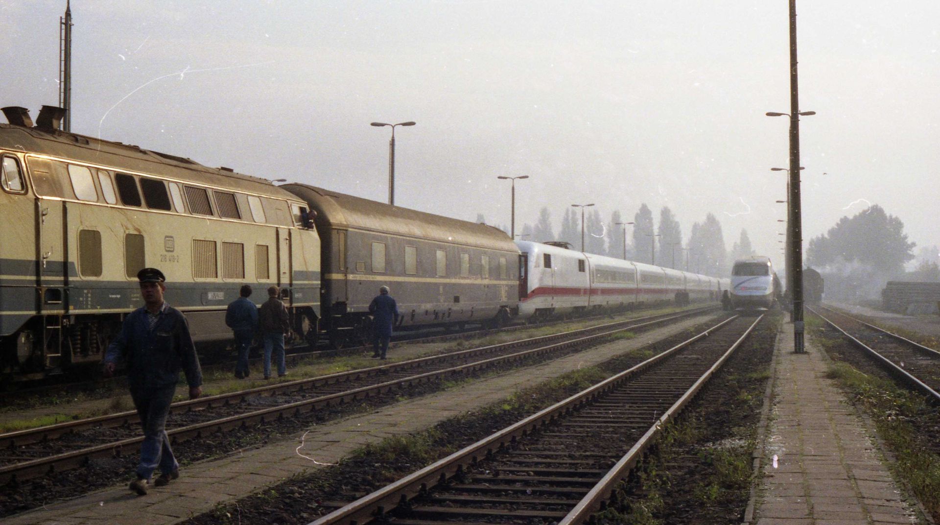

En 1990, une rame TGV A (dont j’ai oublié le n°, en tout cas ni la 308, ni la 325) a été exposée à Zurich pour l’inauguration de la gare souterraine. La rame étant incompatible de l’alimentation électrique de la caténaire, c’est hors tension qu’elle a été présentée. Toutefois, l’éclairage et une ventilation à minima étaient assurés par les batteries, lesquelles étaient rechargées par trois postes que nous avions installés au sol entre la rame et le mur de soutènement de la gare. L’opération a dû se situer en février/mars, de toutes façons forcément avant mai puisque sur le quai, un mur d’écrans diffusait en boucle la vidéo du record à 482,4 km/h. Nous avons fait la connaissance d’une hôtesse de la Swissair, prénommée Doris, qui semblait passionnée par le TGV. Elle a souhaité faire le voyage retour avec nous et a donc fait le parcours Zurich-Bâle en cabine.
En 1991, la SNCF fut invitée à participer à un colloque sur la grande vitesse organisé à Berlin. Il fut prévu qu’à l’issue de cette session, le TGV 325 continue sa route vers la Tchécoslovaquie (à cette époque, la République Tchèque et la Slovaquie étaient réunies).

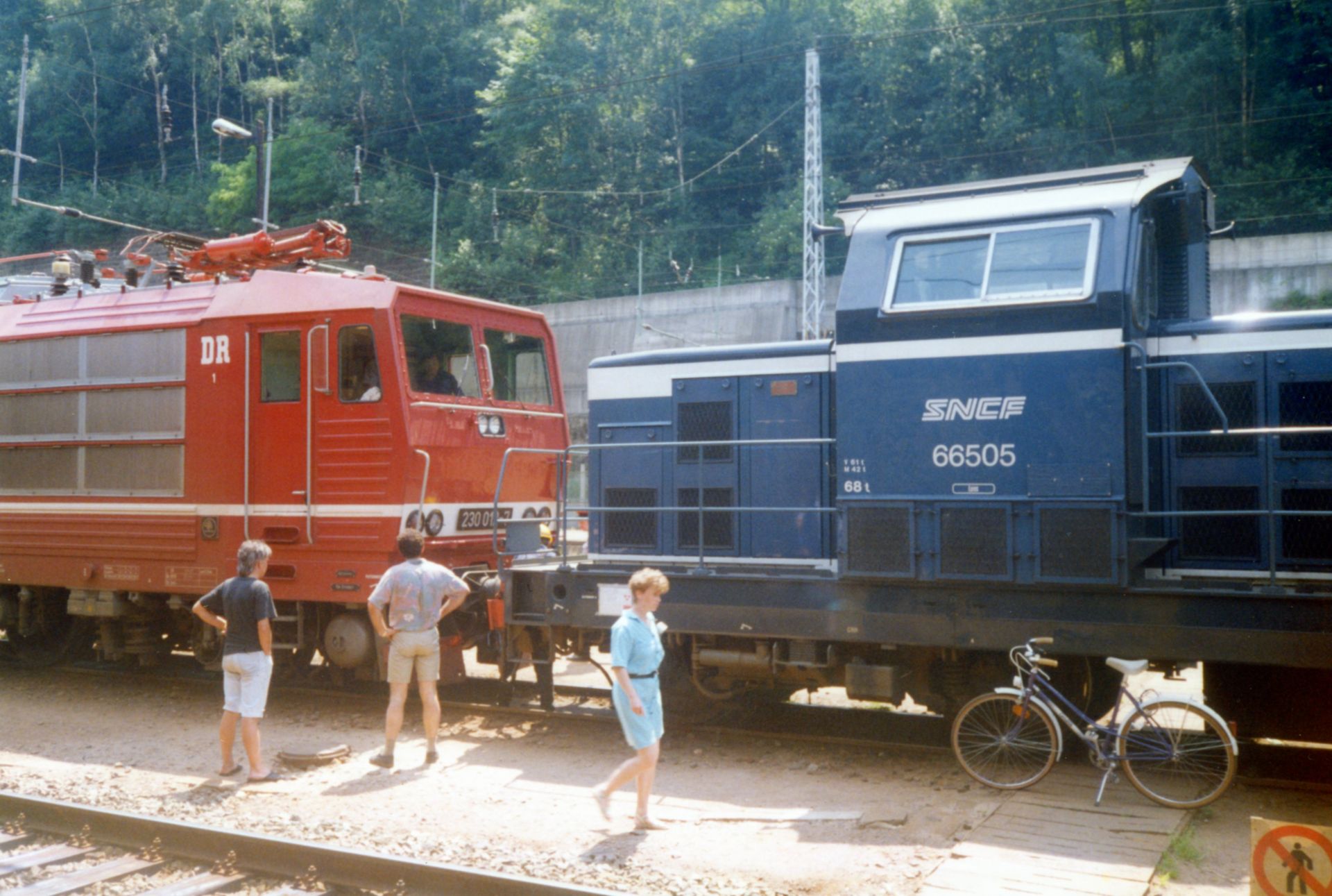

A Berlin, le TGV A côtoyait une rame ICE allemande et quelques éléments du premier prototype de l’ETR 500 italien. A part quelques manœuvres faites avec la BB 66505, qui servait de nourrice électrique, je n’ai pas noté de fait marquant à cette occasion. Si ; avec mes collègues du Matériel, nous avons à plusieurs reprises emprunté le métro, du coté Berlin-Est. Le mur était tombé depuis peu, mais les stigmates étaient encore bien visibles.

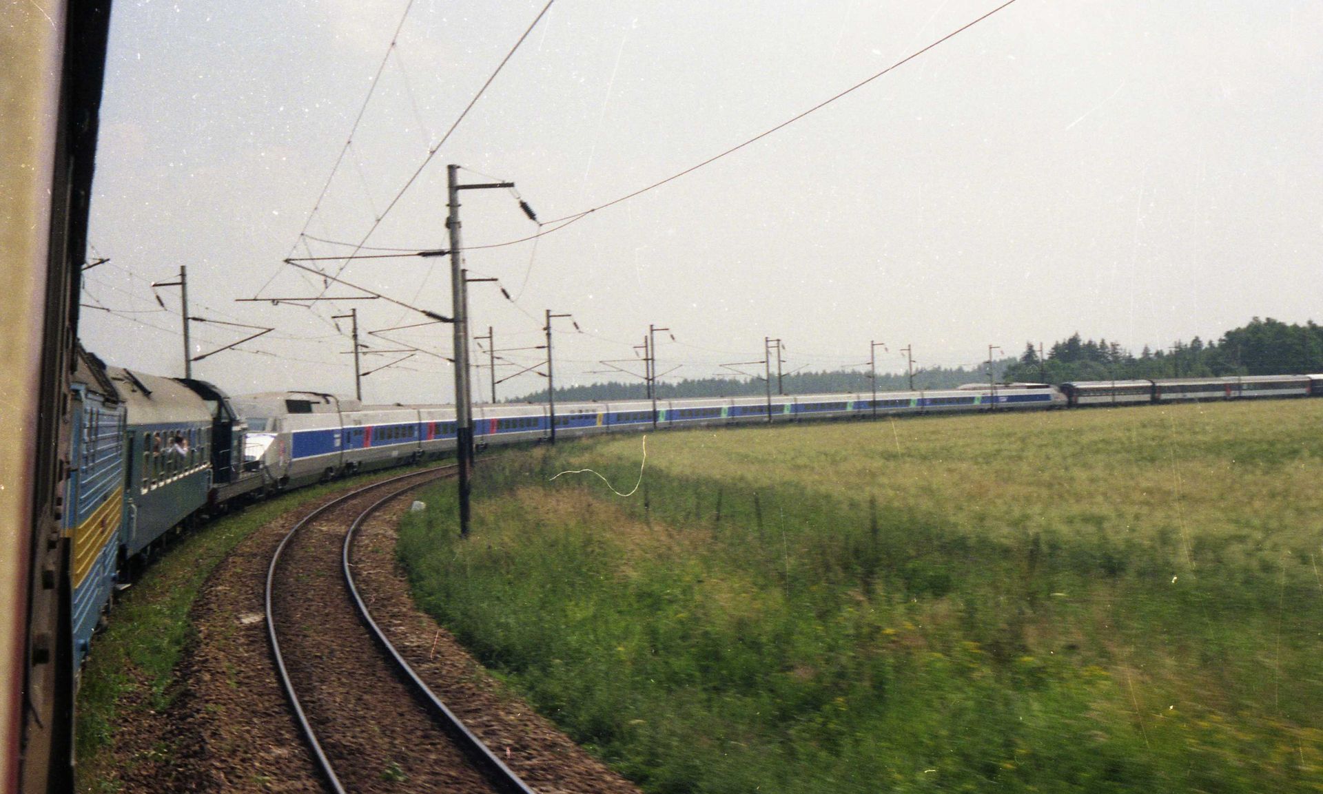

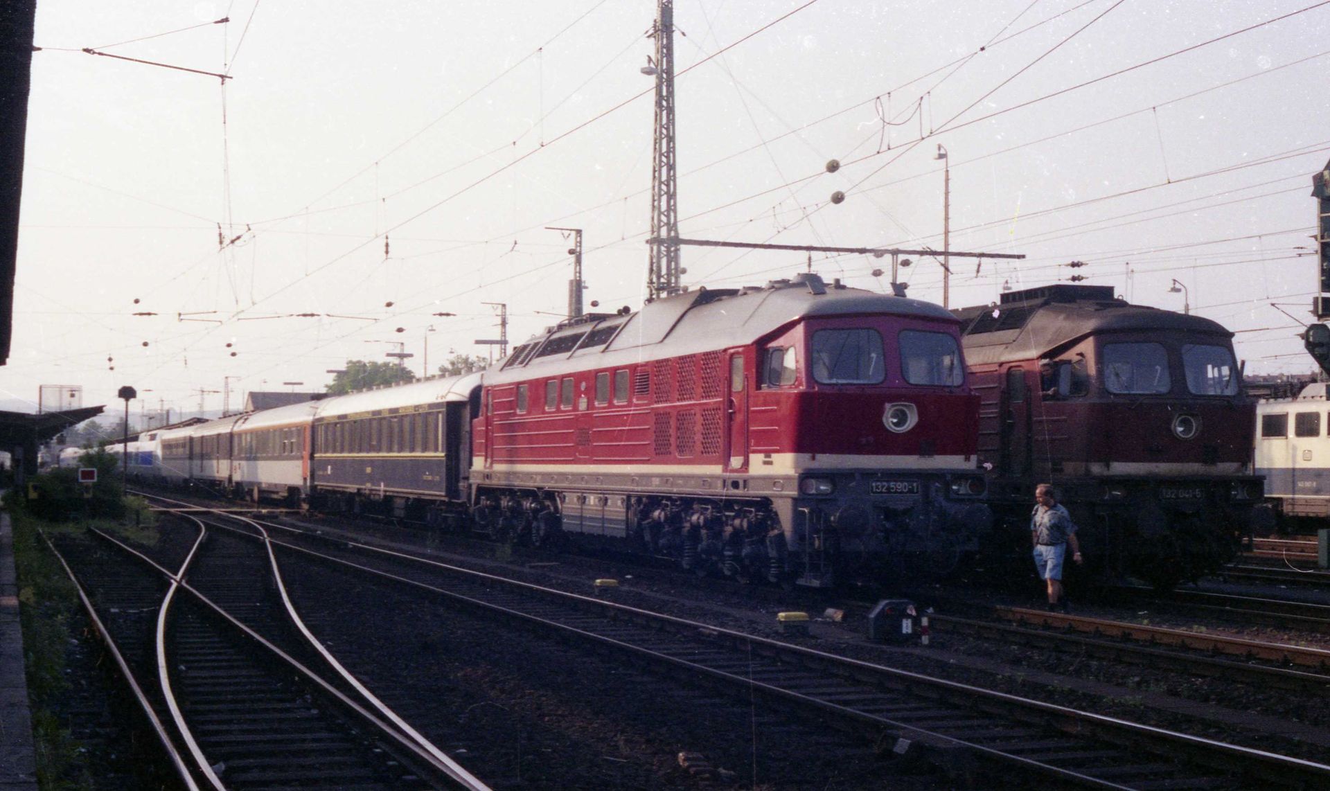

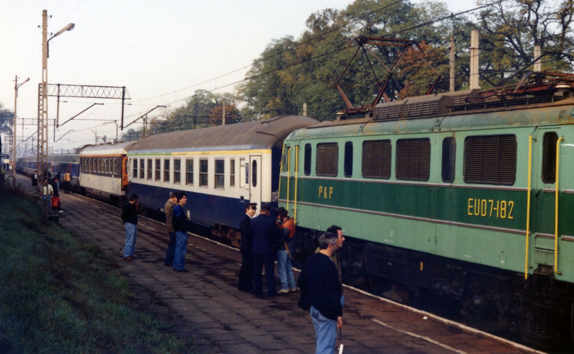

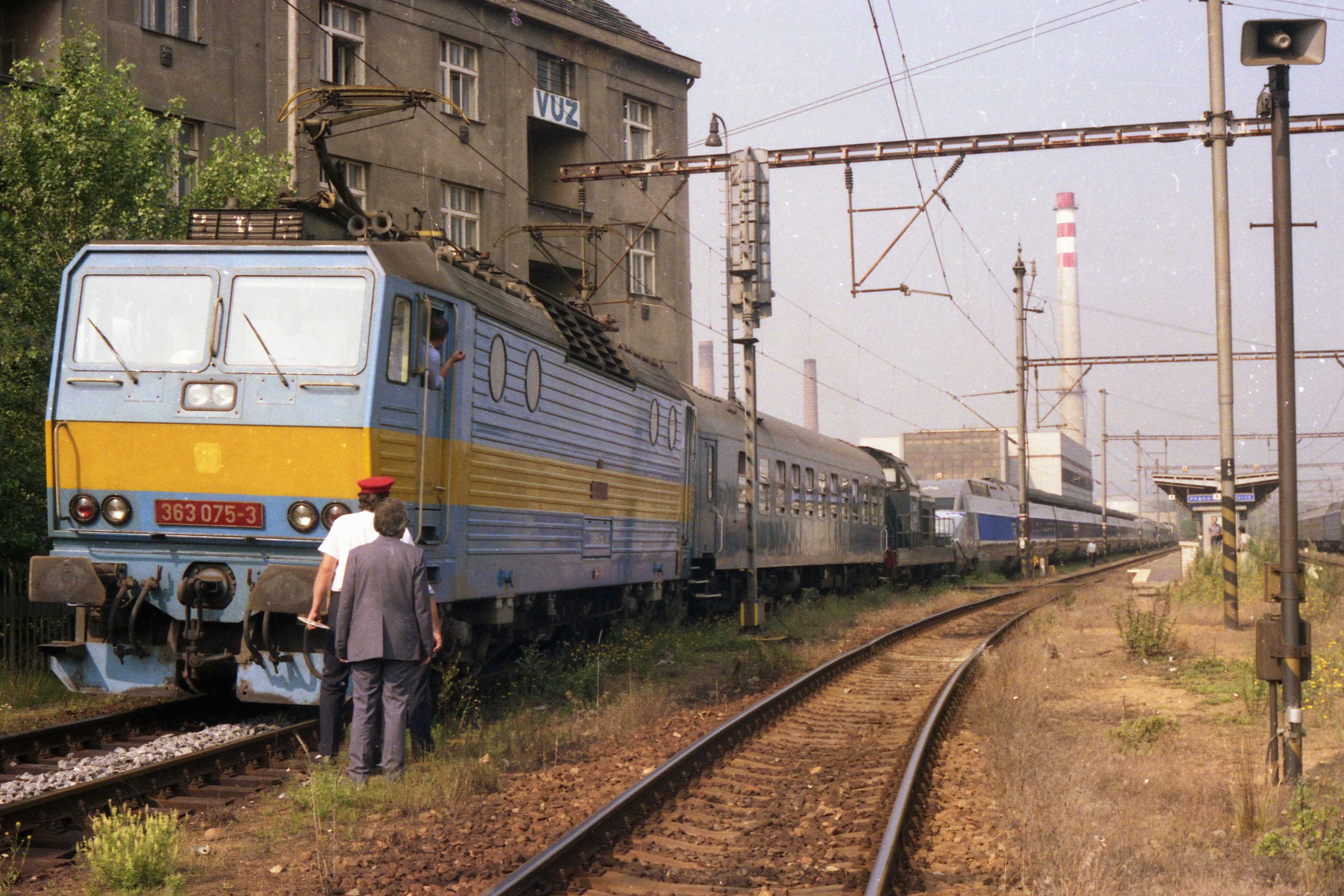

Nous avons quitté Berlin en passant par Dresde et avons longé l’Elbe avec ses magnifiques bateaux de tourisme. Arrivés à la frontière germano-tchèque, la locomotive électrique de la DR fut débranchée et relayée par une BB électrique des CSD (devenus par la suite CD). Arrivés à Deçin, la machine électrique fut remplacée par une Mountain (241) joliment restaurée : quand je pense que j’avais demandé à ce que tous les engins de traction, en France comme à l’étranger, soient équipés de sécheurs d’air ! Avec une machine à vapeur, c’était mal parti ; mais que voulez-vous, nous n’étions pas là pour jouer les rabat-joie. Après quelques évolutions filmées et photographiées avec la Mountain en tête comme une star, nous repartîmes en traction électrique jusqu’à Prague.
A bord de ce convoi, il y avait quelques personnes de la Dir. Co, de la Direction des Affaires Internationales, un inspecteur de la Direction de la Traction (qui sera remplacé par Alain Destouches à mi-séjour), Alain Pras (des Ateliers du même nom), Aliette Boyer de chez Servair (charmante personne au demeurant), Pierre Venturi (le conducteur du TGV 308*), Michel Boiteau (le conducteur du TGV 325 au record à 482,4 km/h) et José Ramos des Ateliers de Paris-Masséna, en quelque sorte un majordome au service de tout ce petit monde, cuistot pour préparer tous les repas et, quand il lui restait un peu de temps, il avait aussi en charge la maintenance des voitures d’hébergement et veiller à leur bon état de fonctionnement…. Il avait aussi le droit de dormir !
*le TGV 308 a participé activement aux records à 482,4 et 515,3 km/h. Cette rame servait de « rame balai » à la 325 sur le domaine d’essais et effectuait des croisements à très haute vitesse avec la 325. La 308 fut également équipée de grandes roues, lui permettant de franchir fréquemment les 400 km/h). Michel Massinon (conducteur du 515,3 km/h) n’a jamais participé à ces manifestations à l’étranger.

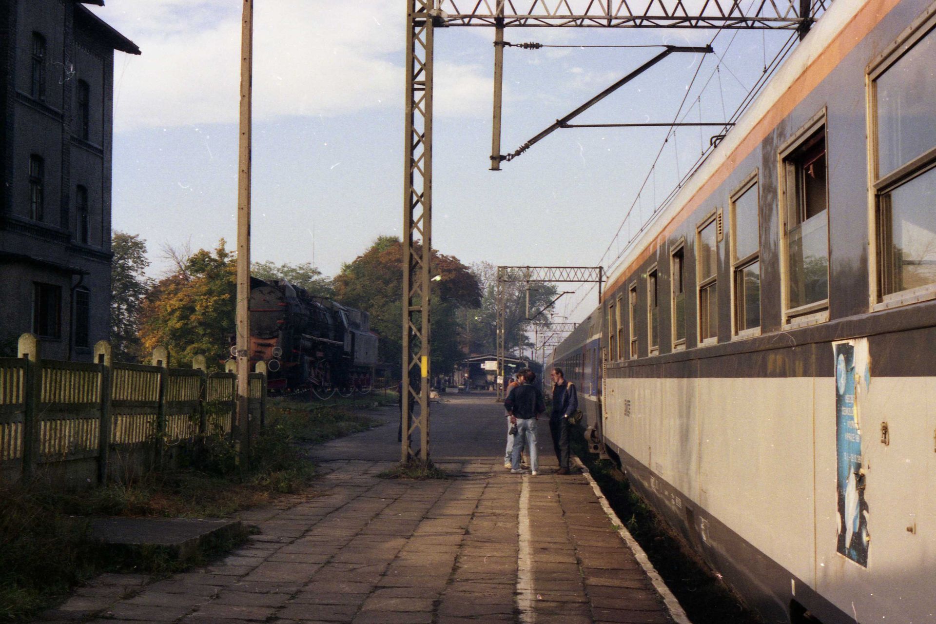

Arrivés à Prague, nous avons fait la connaissance de nos correspondants tchèques : j’ai souvenir d’un certain Jaromir Kozinca, d’un autre que tout le monde appelait « Johnny » et de Karel Motlik, qui en fait était contractuel à la SNCF et travaillant à Paris-Saint-Lazare : il était tout naturellement notre interprète. Nous nous sommes installés sur une voie, avec la 66505 à proximité du TGV et reliée par un câble pour l’alimenter en 1500 V, les voitures étant distantes d’une centaine de mètres afin qu’elles soient isolées des visiteurs. Au fil du temps, nous avons sympathisé avec nos collègues tchèques en baragouinant l’allemand et l’anglais. Quatre journées ont été consacrées à la visite de la rame en exposition, de 10h00 à 19h00, tant par un large public avec entrée payante (l’équivalent actuel de 1,00 €), que par des officiels (politiques, industriels, cheminots). Les réunions informelles sur les programmes des visites se tenaient dans la Vru de la Dir. Co. A cette occasion, j’ai constaté que les tchèques connaissaient bien l’histoire de France, du moins bien mieux que je ne connais la leur : en effet, ils avaient surnommé la voiture « Versailles » et avaient même identifié une « Pompadour » ; sacré sens de l’observation !

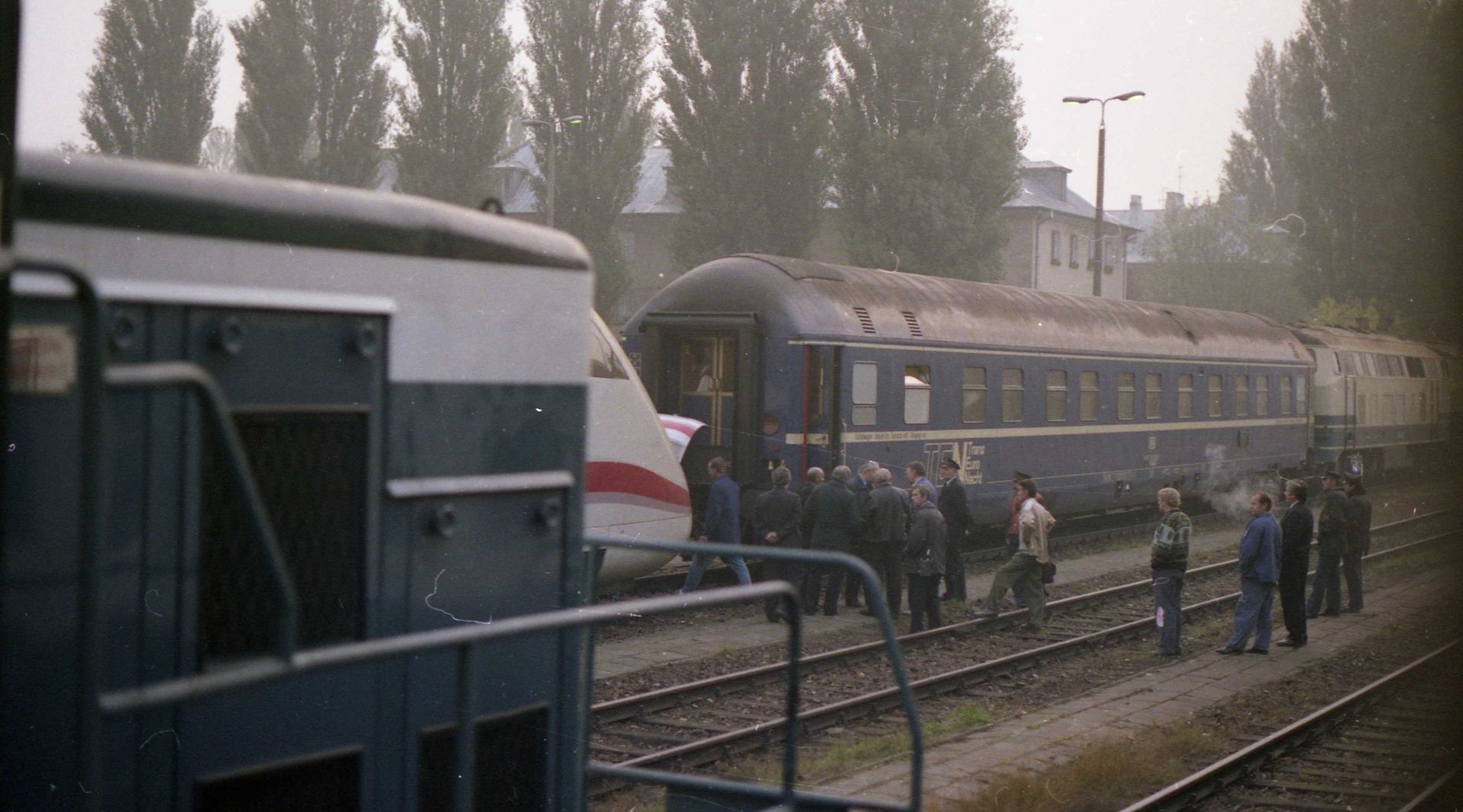

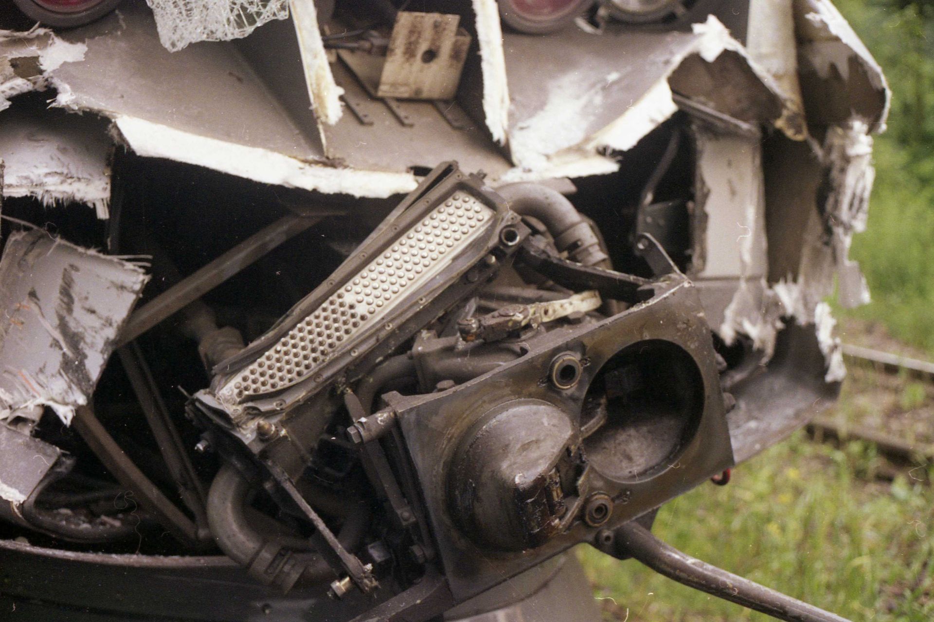

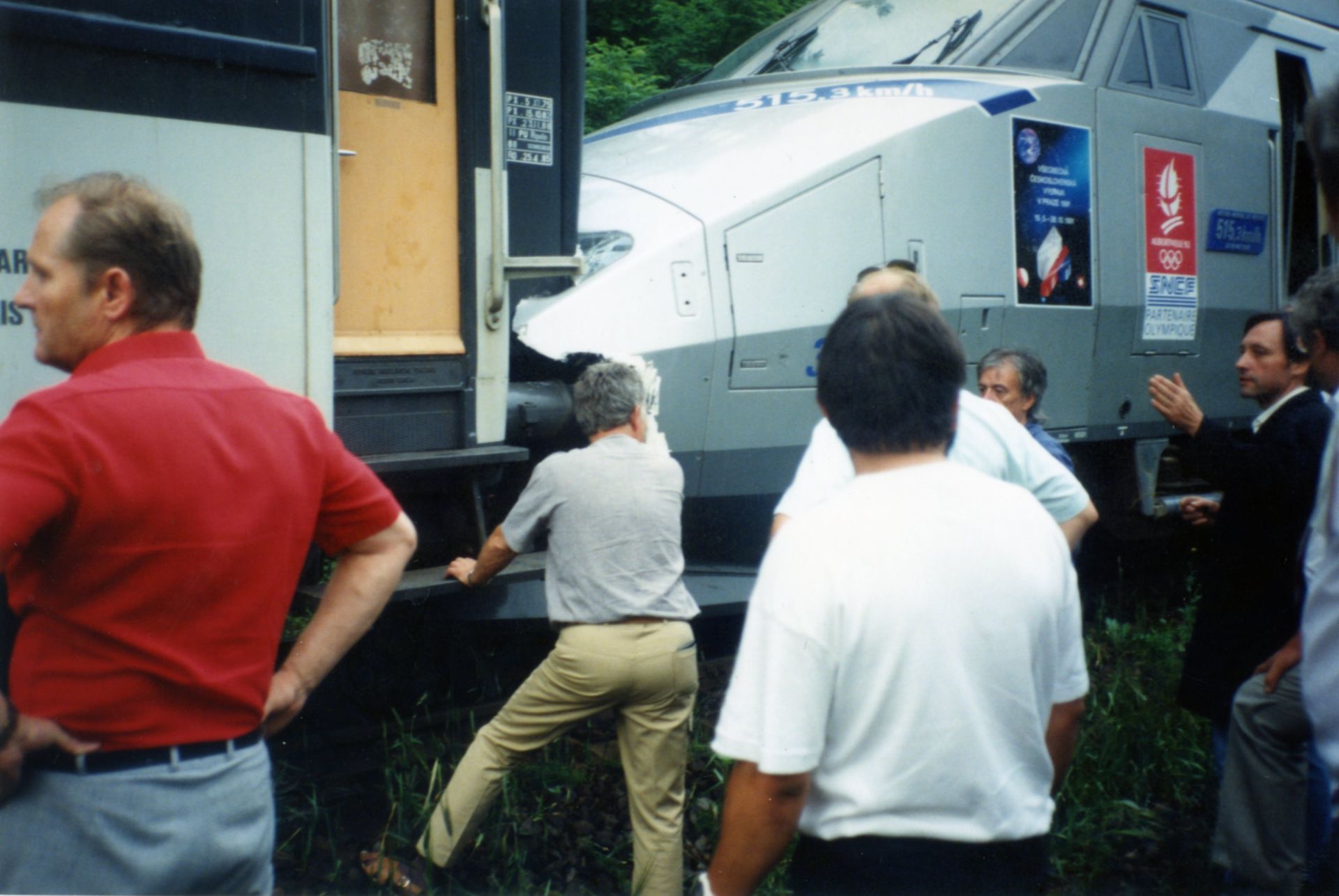

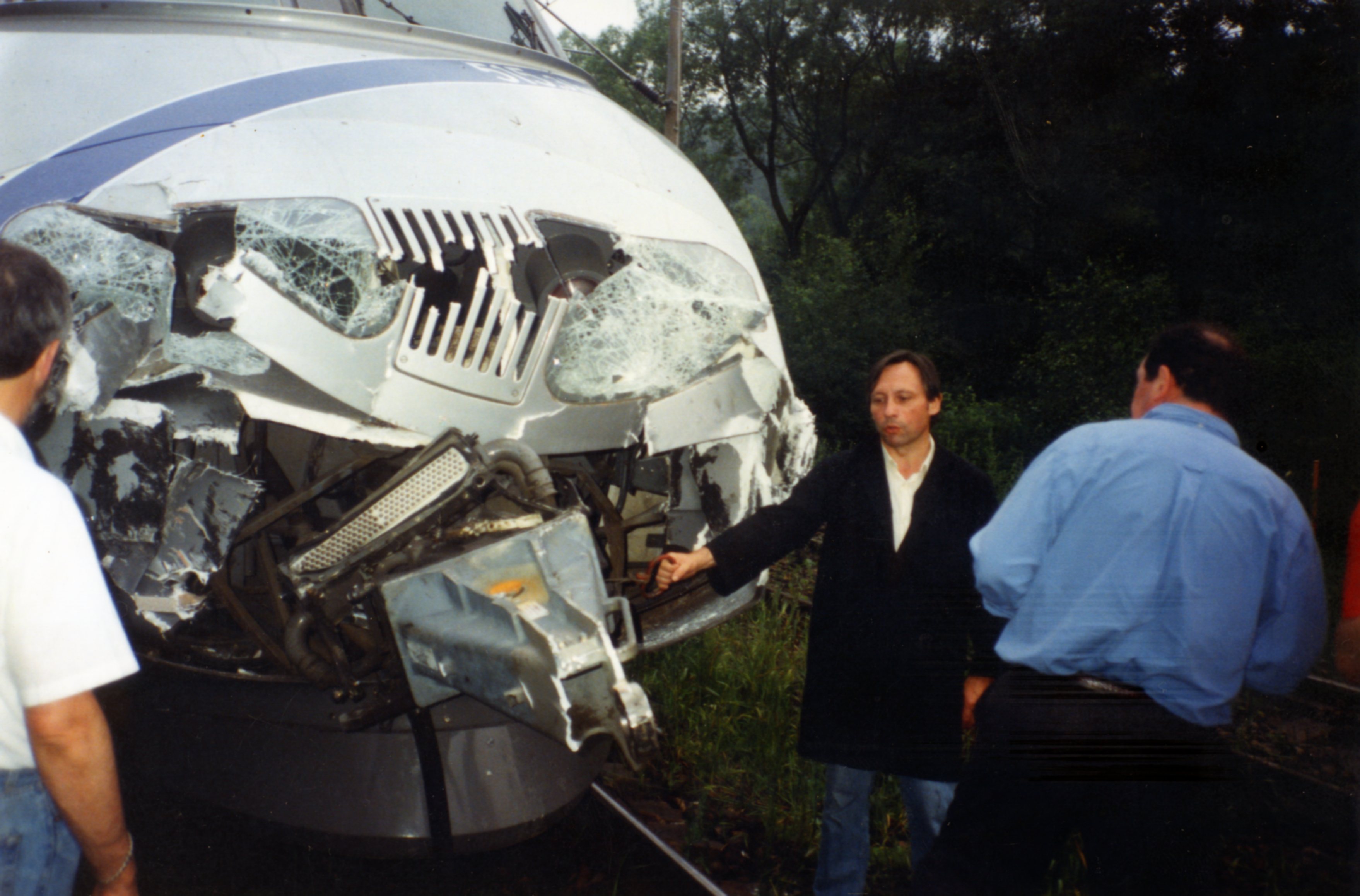

Puis un jour, ce fut le départ du train pour Bratislava. A poste fixe, le câble reliant le coupleur de chauffage train de la 66505 à un pied de pantographe du TGV était posé au sol, courant le long de la motrice. Compte tenu de la chaleur estivale, nous l’avons redisposé à l’intérieur du couloir de la motrice et, débouchant par la porte d’accès, nous l’avons maintenu en place le long du nez : ainsi, la rame se trouvait en situation « autonome ». De ce fait, la climatisation était en service et, de surcroit, les motrices assuraient la production d’air qui permettait de rouler suspensions gonflées, éliminant la sujétion posée par la WL sans CP. Nous avons marqué un arrêt à Brno pour une visite grand public d’environ quatre ou cinq heures. Et toujours cette foule ébahie par ce TGV ; j’ai même vu des visiteurs caresser les caractères en relief de la plaque du record du monde, un peu comme un non-voyant avec le braille. En milieu d’après midi nous avons atteint Bratislava et ouvert à nouveau la rame aux visiteurs. Puis, nous avons débranché la 66000 pour aller au plein gas-oil. Finalement, conducteurs et agents du matériel accompagnés de deux pilotes, sommes restés à bord de la machine : à bord, il faut entendre par là un peu en cabine et beaucoup sur les platelages. Nous sommes arrivés au dépôt et avons rempli le réservoir. Laissant la machine sur une voie de la rotonde, nos collègues tchèques et slovaques nous ont conduits à une grande salle de restaurant, tout près du dépôt, où un repas avait été prévu pour au moins une trentaine de cheminots. Restaurant assez singulier, car la salle communiquait, via une simple porte, avec une discothèque. Après avoir passé un bon moment, nous sommes repartis vers la 66000, avons lancé le moteur et regagné nos voitures : en quelque sorte, aussi pratique que le taxi, en moins cher pour nos portefeuilles. Le lendemain matin, le 13 juillet, nouvelle séance de visite de la rame et retour vers Prague en début d’après-midi. Et là, alors que nous roulions à environ 60 km/h, la rame freine, un peu à la façon d’un freinage d’urgence, mais c’est surtout la course sur les derniers mètres avant l’arrêt total qui nous a semblée bizarre. Après quelques instants d’arrêt, nous nous sommes décidés d’aller voir ce qui se passait. A peine une porte entrouverte, nous avons vu un attroupement autour de la motrice de tête. Le nez de la motrice était encastré dans la voiture annexe du Matériel. C’est l’attelage de secours qui s’était rompu déclenchant le freinage d’urgence du convoi. Les véhicules précédant le TGV ont freiné à pleine puissance alors que le TGV freinait nettement moins. En effet, lorsque la rame est tractée, les antienrayeurs ne fonctionnent pas et pour ne pas prendre le risque de faire des plats aux roues lors de freinages « appuyés » (spécialité allemande entre autres), le freinage du TGV est réglé à demi-puissance ; raison pour laquelle il y a eu rattrapage.
La première action a été de dégager la voie pour la rendre au trafic. Heureusement que les organes (attelages et conduites pneumatiques) sur la traverse de tête de la voiture annexe n’ont pas été touchés, ce qui a permis de dégager les locomotives et les voitures d’accompagnement, puis de les garer sur un faisceau de voies de la gare la plus proche, laquelle par bonheur n’était qu’à une dizaine de kilomètres du lieu de l’incident. L’attelage automatique du TGV n’étant plus utilisable, c’est en poussant avec la 66505 que nous avons gagné la fameuse gare. Durant le parcours à 30 km/h, j’ai échafaudé un plan de secours que j’ai soumis aux deux dépanneurs et aux collègues de la traction. Après approbation, nous avons demandé aux tchèques de stationner le TGV et la Diesel sur une voie de garage et d’en consigner la caténaire. En moins d’une demi-heure, ce fut fait. Après avoir appliqué nos propres règles de sécurité, nous nous sommes répartis les tâches autour de la motrice avariée afin de l’isoler de la manière suivante:
- Accès à la toiture pour déconnexion de la tête tournante de la ligne de toiture 25 kV.
- Déconnexion des lignes de train dans l’intercirculation.
- Déconnexion de l’attelage à vis et des conduites pneumatiques.
- Dépose des éléments cassés et inutiles (trappes de nez, coupleurs électriques).
Puis, avec la 66000 comme seul engin de traction, nous avons évacué le TGV sur une voie parallèle à celle de la motrice isolée. Après avoir débranché la locomotive, nous sommes allés chercher la motrice isolée en la prenant par l’arrière, coté tampons et attelage classique. A l’issue d’une dernière impasse, nous avons présenté les deux motrices nez-à-nez en respectant une distance d’un mètre à l’arrêt, puis avec un intervalle d’une trentaine de centimètres : à l’œil, le plan échafaudé semblait pouvoir donner satisfaction. L’idée était que l’attelage sain veuille bien redresser celui cassé et qu’il le verrouille. Et bien, à un ou deux centimètres près, les queues de guidage se sont mariées créant la cinématique de présentation et d’accouplement des attelages. Je garde en mémoire le « clac » du verrou qui fut assurément le son le plus réconfortant durant toute cette opération. Nous avons passé le convoi en courbe et contre-courbe afin de vérifier l’absence d’interférences des organes dans l’environnement détérioré et fait quelques essais de traction brutaux pour s’assurer de l’intégrité de l’attelage. Après avoir rendu la consignation caténaire, le convoi a été reformé pour continuer la marche vers Prague. Les tchèques ont proposé de rentrer à 30 km/h ; mais certain de notre coup, je leur ai répondu « c’est une marche tracée à 80 km/h, nous repartons à 80 ». Durant le trajet, nous avons dévoré une choucroute que nous avait mijotée Alain Pras, qui contrairement aux autres, n’était pas allé dormir….. Avec Jaromir et Johnny, et à l’aide de schémas, nous avons établi tout le programme de manœuvres pour remettre le TGV en composition normale. La motrice avariée avait reçu le nom de code « Schwarzkopf » (en référence au général US de la guerre du Golfe) mais surtout parce que le nez écrasé avait été recouvert par une bâche de wagon. A six heures du matin, le 14 Juillet, la rame était en place opérationnelle et présentable à l’ambassadeur de France et ses invités qui venaient célébrer notre fête nationale à bord du bar du TGV avec champagne et petits-fours, comme il se doit.

-1) un attelage de secours n’est bon que pour la fonction dont il porte le nom : au bout de 4800 km, il casse ! D’ailleurs, je crois que suite à cet incident, lorsqu’un attelage de secours en fonte d’aluminium est utilisé, il passe systématiquement aux ultra-sons pour déceler d’éventuelles fissures. Mais il se peut aussi que ces attelages soient peu utilisés à présent et que l’on privilégie l’intervention des couplages de BB 67200 dotées d’attelages automatiques.
-2) à quelques exceptions près, lorsque j’aurai à conduire une rame TGV à l’étranger, l’acheminement se fera avec motrices nez-à-nez ou encadrée par des wagons raccords. Le temps de remettre la motrice en place n’est rien (20 à 25 min. à tout casser) comparé aux conséquences que nous avons vécues en Tchécoslovaquie.

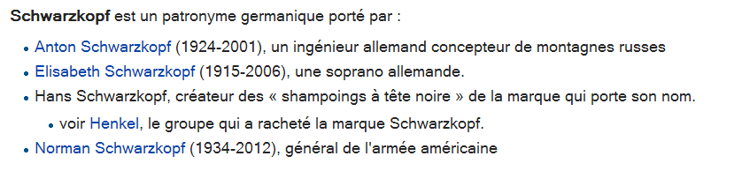

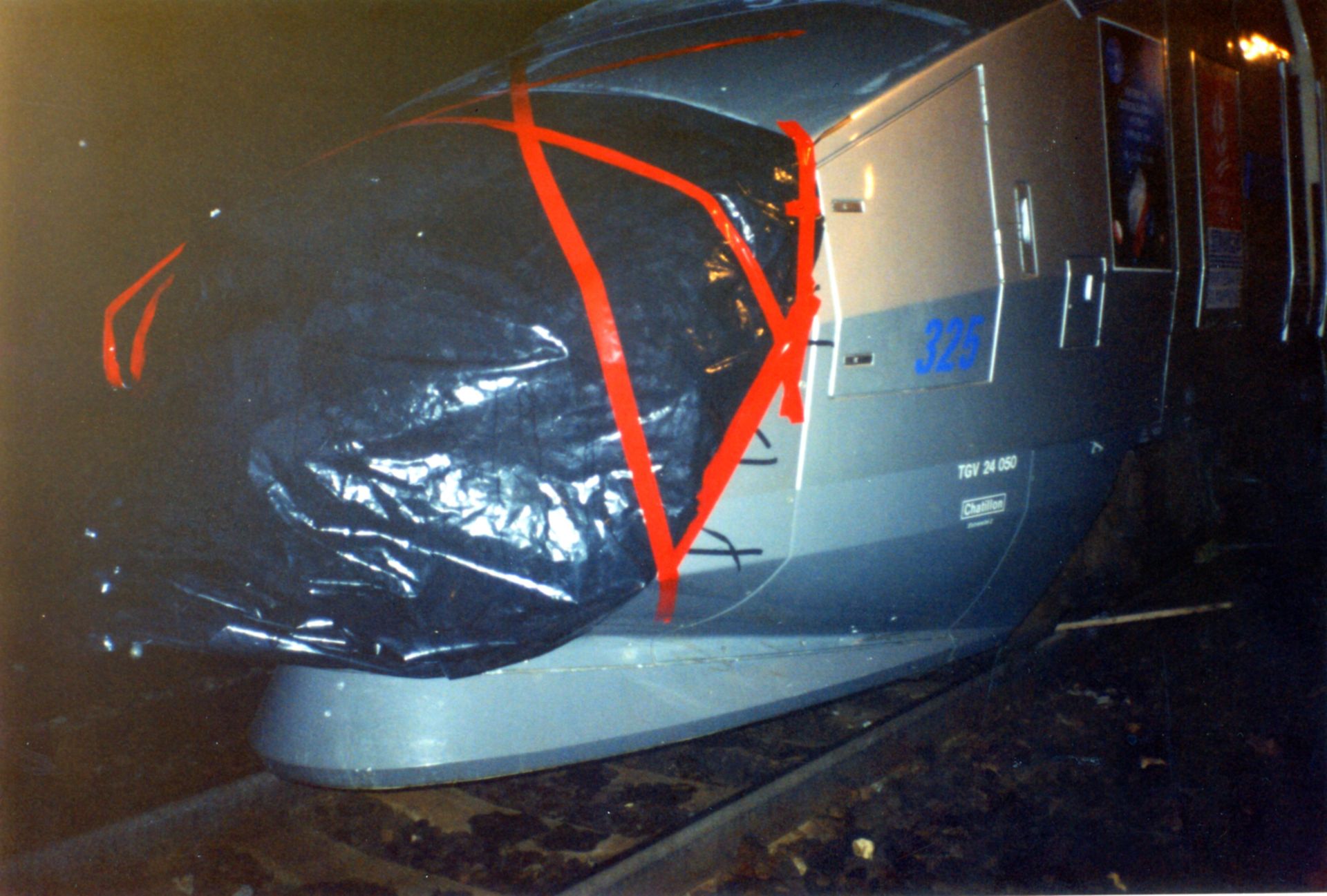

Pour mémoire, Schwarzkopf signifie tête noire, avant d'être le nom d'un général américain, et d'une cantatrice prénommée Elisabeth... La bâche noire sur le nez d'une des têtes de la rame reboucle sur Schwarzkopf !

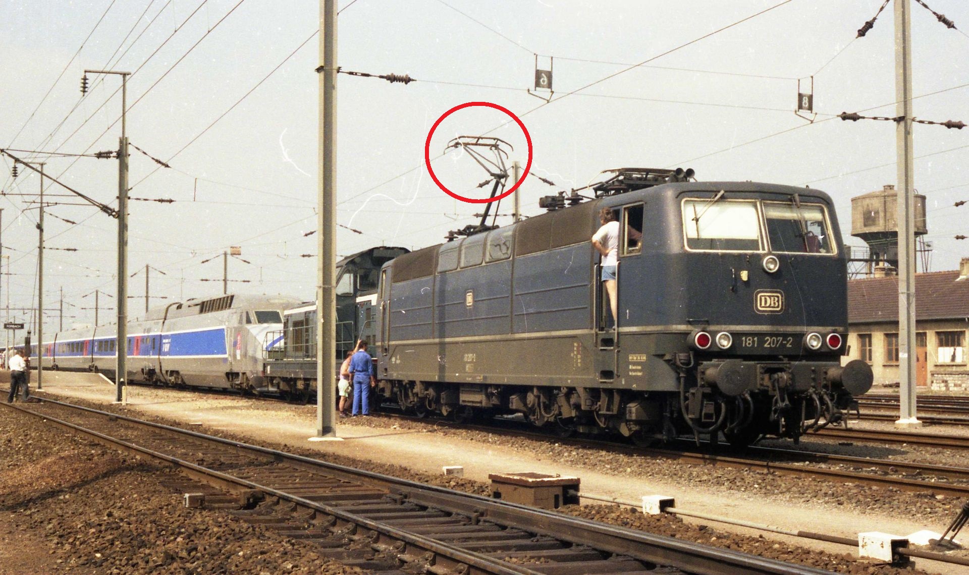

Chers amis modélistes, ne vous plaignez pas de vos archets de pantos de traviole : même sur les machines réelles, ça existe ! Une 181 qui va nous tracter depuis Forbach.
