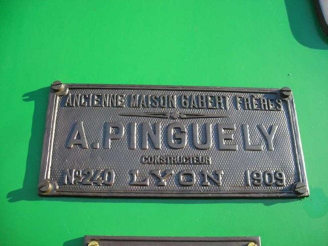

Par contre question : la plaque constructeur d'origine était-elle encore présente lors de son rachat ? Quelqu'un a-t-il relevé le numéro constructeur ? Je n'ai pas réussi à savoir si le numéro adopté par les CFV avait été choisi au hasard ou pas.

Concernant la 31, je ne sais pas si ses plaques constructeurs sont d'origine, par contre son numéro constructeur est bien le n°240.

Mais de toute façon, le numéro constructeur de la 31 est bien 240, de source sûre (CFRU n°202-203 de 1987).
Thibaud

Bon alors si la plaque est d'origine, ce serait bien la 31 (n°240 Pinguely).
Par contre la source citée n'est pas sûre du tout !! Juste un recopiage d'une liste inexacte de la fin des années 1950, et c'est bien là tout le problème. :evil:

Pour les passionés de la petite histoire: ci joint la plaque de la Bicabine SGVA.
Plaque Vap 030T Pinguely 31 Bicabine N° Const 240 Doc Georges Poncet
