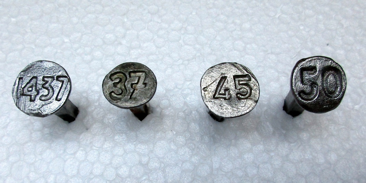

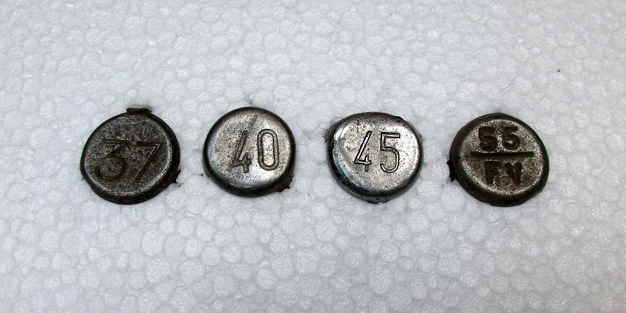

Pour revenir au clou repère, celui d'écartement possède une tête de forme ronde portant l'inscription des deux derniers chiffres de l'écartement réel pour lequel la traverse est entaillée. Cependant, il existe quelques clous, plus rares, affichant l'inscription complète à quatre chiffres de l'écartement. A la place de clous traditionnels, des coupelles embouties à crampons d'ancrage installées sur les traverses remplissent le même office. Les écartements pour les traverses bois sont de 1437 mm, 1440 mm, 1445 mm, 1450 m, 1455 mm, 1460 mm et 1465 mm en fonction du rayon de la courbe. Ainsi par exemple, dans les courbes de 300m de rayon, les rails sont posés avec un écartement de 1450 mm. Ci-dessous, un assortiment de clous repères d'écartement :
et des modèles de coupelles embouties à crampons d'ancrage dans la traverse. Avec de gauche à droite, pour un écartement de 1437 mm, 1440 mm, 1445 mm et 1455 mm pour tire fond à Filet Variable (FV) :

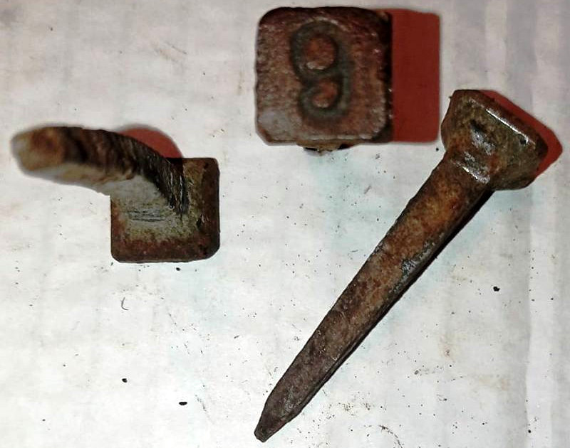

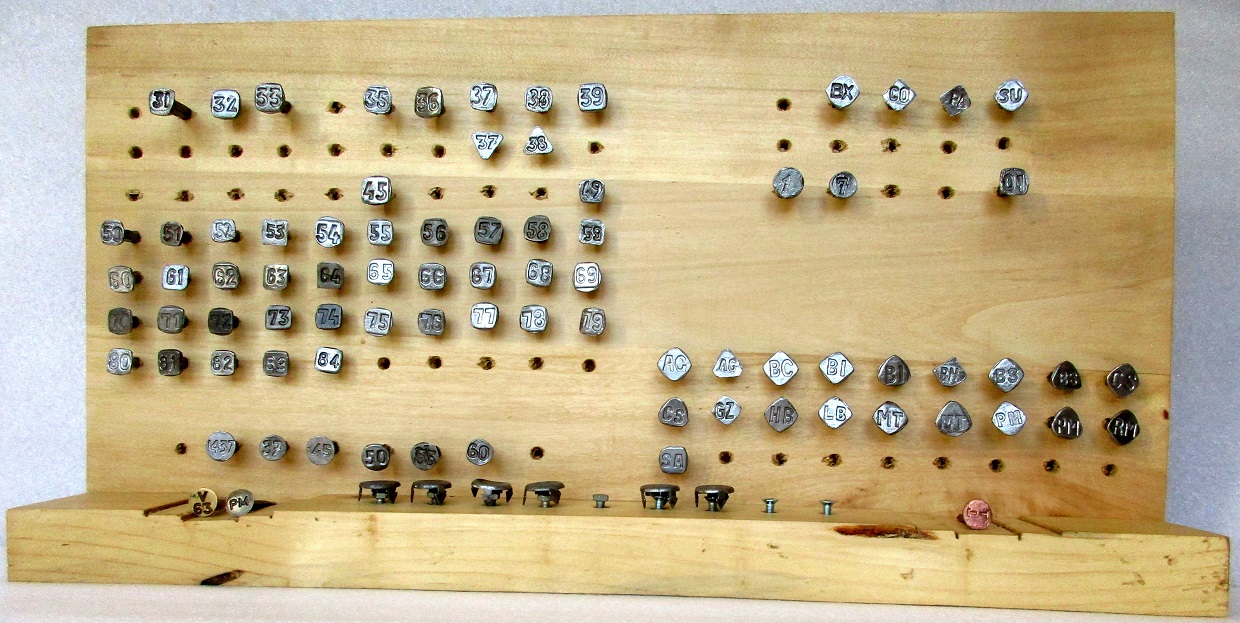

Diverses informations techniques et spécifiques du bois sont reportées sur les traverses. Les essences de bois exotiques fournies par le Consortium Forestier et Maritime des Grands Réseaux entre 1921 et 1972 sont ainsi précisées par un clou à tête de forme carrée comportant un numéro de référence de l'essence. Toutes ces essences sont donc inventoriées par un numéro repère :
1 Ozouga, 2 Alep, 4 Eveuss, 5 Tali, 6 Bilinga, 7 Kévazingo, 9 Azobé, 15 Dina, 18 lroko, 22 Douka, 23 Movingui, 24 Miama, 25 Coula, 26 Padouk, 28 Oboto, 29 Ebontzock et 30 Palétuvier.
Suite aux différents tests de l'époque ou la rareté de l'espèce sur les sites forestiers, certaines essences sont éliminées de l'exploitation. Le code de référence pour désigner l'essence du bois exotique se limite alors à un seul chiffre de 1 à 9 (donc pas de confusion possible avec le clou de millésime, de tête de forme identique). Cette indication est utilisée jusque dans les années 1960, puis l'emploi de bois exotiques se réduisant, et ceux-ci présentant des structures significatives, le besoin de clou repère pour les reconnaître n'est plus nécessaire. Photos suivantes clous 1 Ozouga et 9 Azobé :

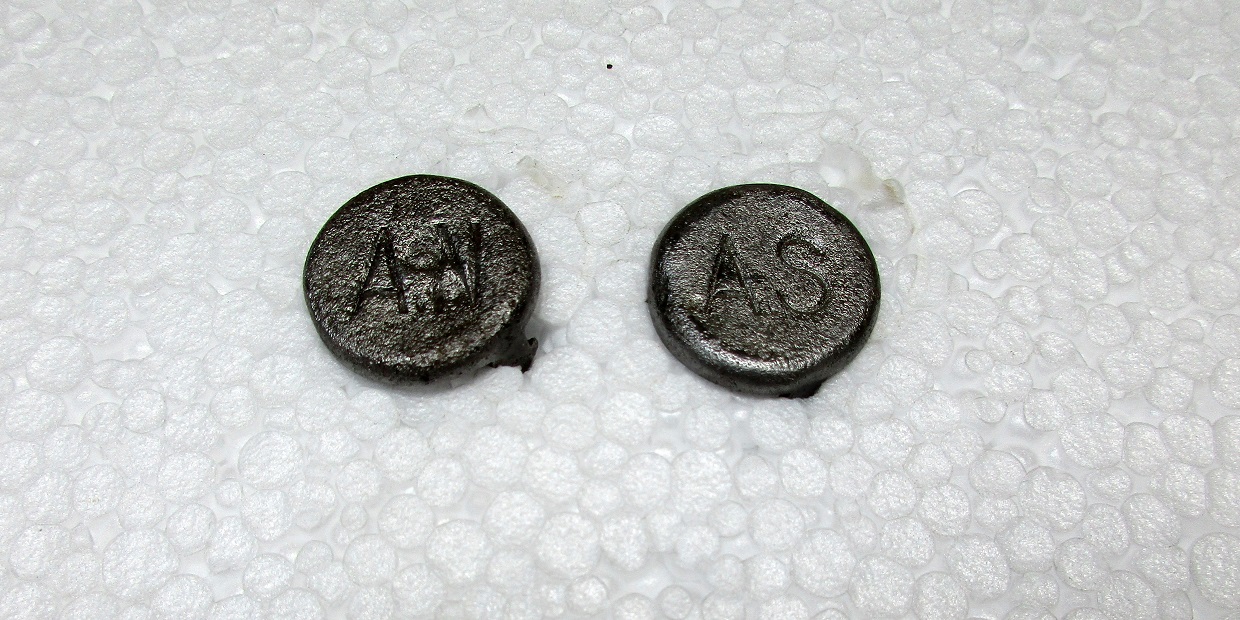

Ci-dessous, les coupelles embouties pour une traverse en hêtre d'altitude abattu normalement (AN) et une traverse en hêtre d'altitude abattu en sève (AS) :

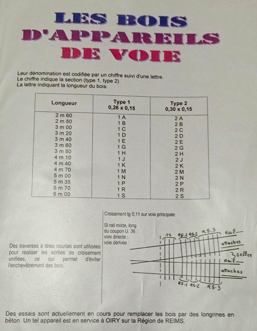

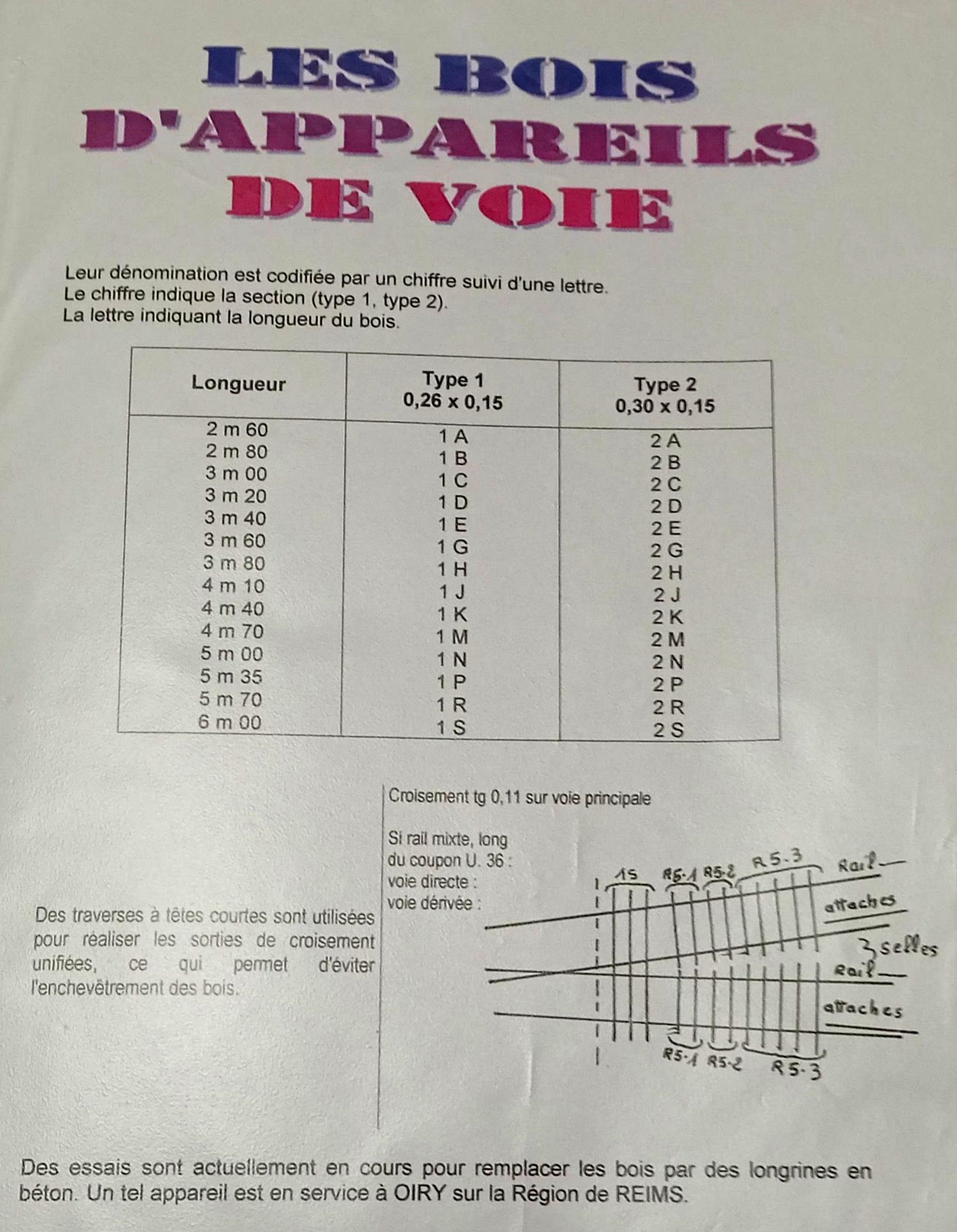

Les bois utilisés pour les appareils de voie (aiguille ou croisement) sont répertoriés par un clou repère à tête ronde mentionnant, par association d'un chiffre et d'une lettre, la section et la longueur de la traverse. Sous la dénomination "châssis" sont regroupés les bois de croisement pour les aiguilles :

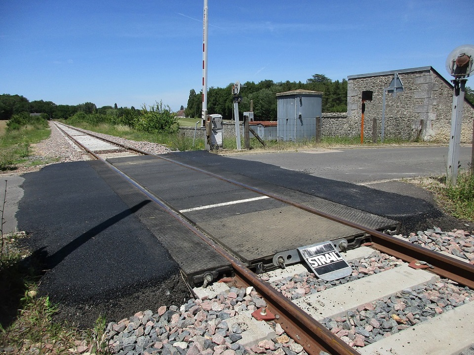

Les bois de platelage pour les passages à niveau sont repérés par un clou à tête gravé de deux lettres suivies d'un chiffre. A l'occasion de travaux de maintenance du réseau, les platelages bois sont progressivement remplacés par des éléments en caoutchouc vulcanisé (image perso/PN 70 ligne Tours Loches):

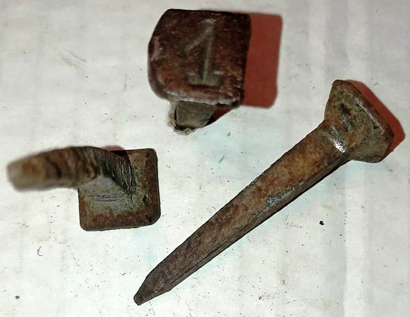

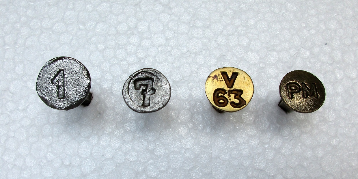

Malgré mes nombreuses recherches, recoupements d'informations et questions posées sur divers sites et blogs internet (malheureusement restées sans réponses), mon résumé sur les bois sous rails est très certainement incomplet. Quelques mystères subsistent encore aujourd'hui comme par exemple la signification des exemplaires suivants, récupérés, comme tous ceux en ma possession, sur des traverses usagées et déposées en bordure de voie :

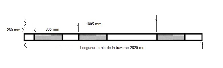

Je n'ai trouvé aucune explication quant à la signification de ces clous repères ronds. Une certitude pour ceux frappés d'un seul chiffre (1 et 7), pas de confusion possible avec un clou d'écartement malgré la similitude de forme de tête ronde. Le clou repère V63 se trouvait sur une traverse entière (frettée donc non recoupée en bout), possédant 3 tables d'entaillage selon le croquis suivant relevé sur place :
Simple supposition, peut-être une traverse équipée d'un rail de sécurité ? (contre-rail qui limite les conséquences d'un déraillement – chute d'un pont, heurt d'installation fixe : pile sous un ouvrage d'art) – car une traverse pour un appareil de voie (aiguille) présenterait 4 tables d'entaillage. Pour terminer, le clou portant les lettres PM possède deux "ergots" (genre hameçon) en bout de pointe (dispositif anti-arrachement ?) et se trouvait sur une traverse bois (déposée) d'une ligne SNCF à écartement standard. Le plus curieux est que j'ai vu un clou identique fiché dans une traverse de ligne à voie métrique près de la gare du Chambon sur Lignon (42) !

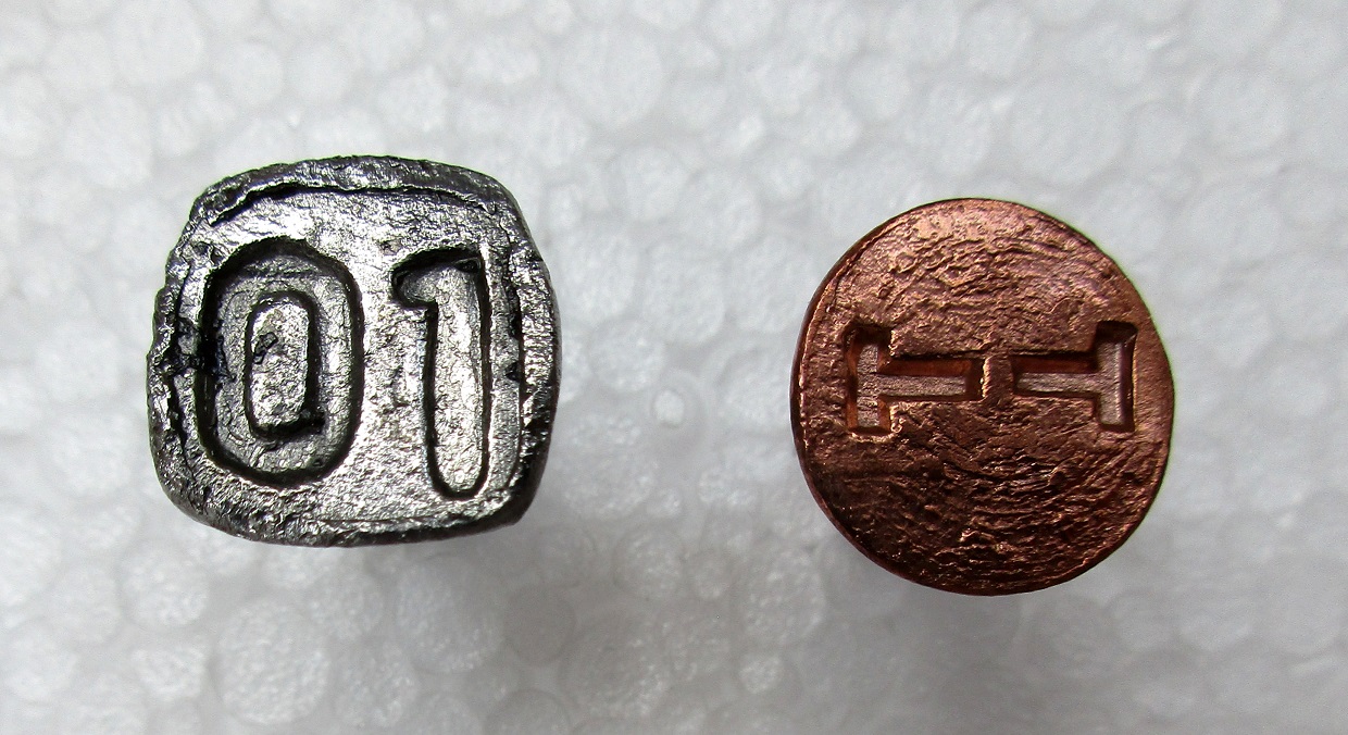

Sur la dernière image, ultime énigme, j'ai récupéré le clou à tête carrée 01 sur une vieille traverse de la ligne à voie métrique non loin de la gare du Chambon sur Lignon (millésime 1901?). Faute de présence de personnel sur place (hors saison estivale), j'ai interrogé par courriel l'association mais n'ai reçu aucune réponse en retour. Quant au dernier clou rond, je n'ai pas la certitude de son origine ferroviaire. Je suis tout simplement incapable de définir le sens de "lecture" du pictogramme (horizontal ou vertical) et bien évidemment j'ignore totalement sa réelle signification. Cédé par une connaissance dont le père travaillait chez France Télécom, il s'agit probablement d'un clou repère de poteau et n'aurait donc aucun rapport avec le domaine ferroviaire.
