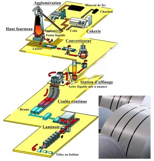

Dans la vidéo, on voit bien le processus de réalisation des rails. Il se fait comme tout profilé métallique en acier.
Voici un schéma du dit processus depuis le haut fourneau de production de la fonte jusqu'au produit fini qui est ici de la tôle. En intermédiaire, le convertisseur qui transforme la fonte en acier. Le produit fini sort du laminoir qui le façonne à partir des produits semi fini (brame)

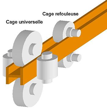

Dans le cas qui nous intéresse, la fabrication de rail, c'est au laminoir que les choses sont légèrement différentes. Au lieu d'avoir des rouleaux pour faire de la tôle nous avons des cages pour former les profilés.
Dans notre cas le profil a une forme de rail.
Nous sommes dans le cas d'une aciérie de produit en long. Dans une fonderie, l'acier est récupérer en produit fini (brame) fondu puis moulé.
