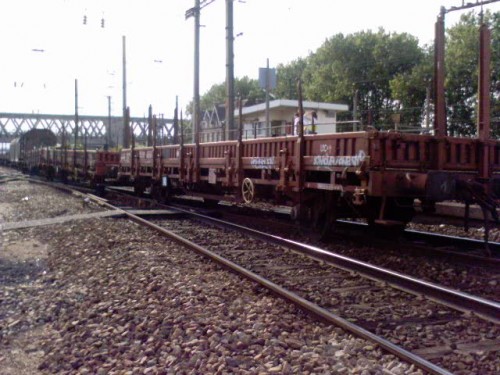

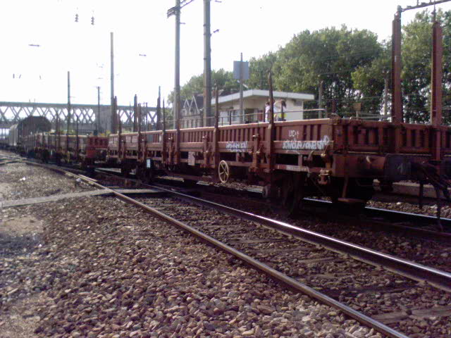

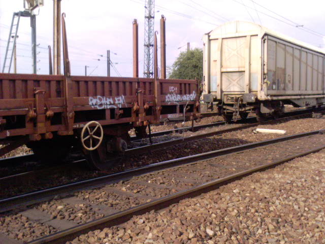

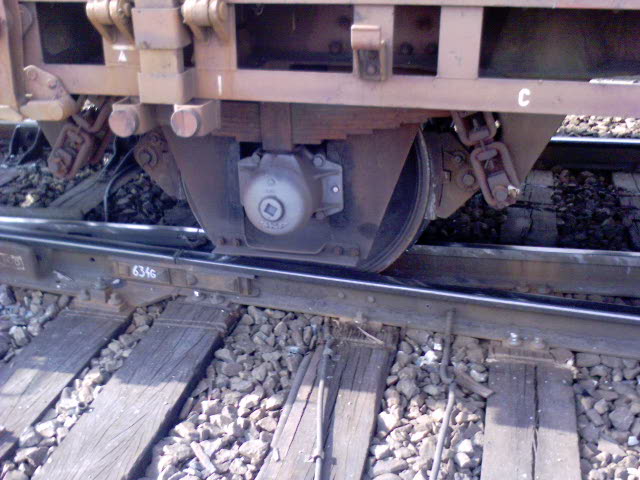

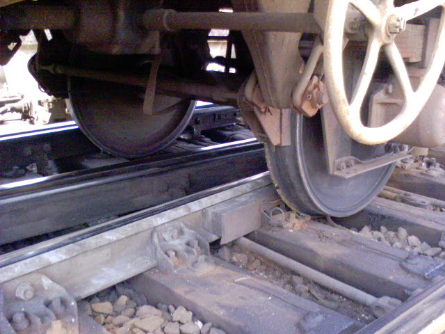

Je commence par un de mes déraillements !!
Il etait une fois, par un beau jour d'été, de retour de congés, je remonte à la manoeuvre un train de 42 ouagons et 1936T, avec seulement 6 wagons freinés, d'un faiseau à un autre.
A mi chemin, juste après l'evite bosse, à 15km/h, je m'arrete gentiment pour descendre l'agent de manoeuvre.
Une fois à l'arret, je ressens un enorme choc dans le train, un gros dégagement de poussière à l'arrière, une fuite d'air dans le train puis un unique "M..de" à la radio...
Je descend tranquillement voir, et je découvre ça :
Explication : Au freinage, les deux K50(derniers freinés) de 13T on retenus les 1600T restants. Les deux plats, se sont soulevés en pyramide (d'où mon surnom de Pharaon au dépot), puis sont retombés sur le sable. Le reste du train non freiné et lourd etant en pente, les deux plats ont été arrachés aux 4 premiers ouagons et ont été entrainé sur 10m, jusqu'a être arrété par le coeur d'une aiguille (cf. dernière photo)...
Cause : "Freinage du train insuffisant... " (source infra)
Vive le O14...
