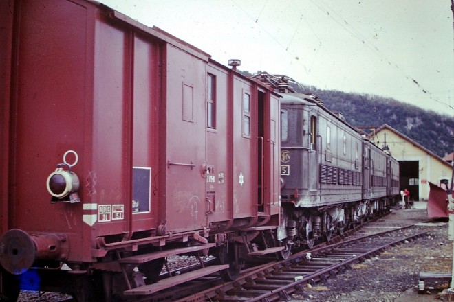

Celui que j'ai modélisé et imprimé:

Juste une petite anomalie : de ce côté visible, les grandes fenêtres (deux à l'origine) ne sont pas alignées par leur bordure supérieure avec les petites, mais par leur bordure inférieure (même erreur que sur les premiers fourgons commercialisés par EPM en HO). Pour l'autre face, ce serait bon. Ce fourgon ne permet pas d'utiliser la vue miroir pour faciliter le dessin.
Les plans SNCF que l'on trouve un peu partout sont presque tous faux (d'ailleurs sur le site référencé ci-dessus, il y a un extrait issu de la BNF où on ne voit pas la forme du chapeau de gendarme sur le plan de bout, ce qui explique l'erreur commise aussi de ce côté-là sur le modèle HO).

Effectivement! :cool:
Voila, c'est réparé.
J'imprimerais une autre caisse à l'occasion...
Il faut avouer que c'est piégeux!
Je confirme pour les plans SNCF, dont je possède quelques copies, ils montrent tous l'autre face.

Mouii, mais il faudrait aussi que la petite fenêtre au-dessus de l'etoile soit du même type que celle corrigée.
Effectivement, celui qui a pondu les plans de ce wagon devait être un admirateur de Picasso.

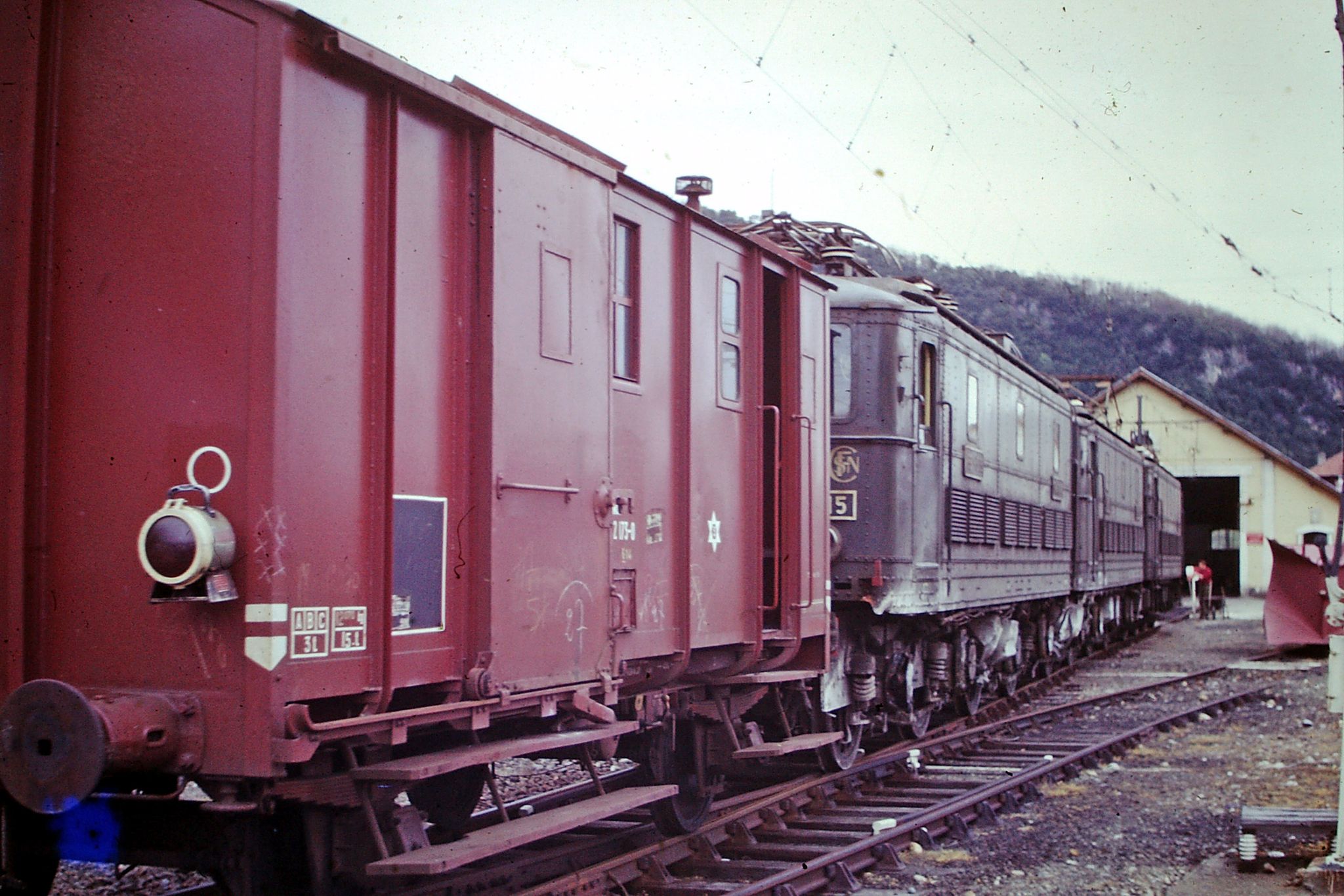

Merci pour ces précisions, et de m’apercevoir que mon précédent message a disparu...
Je reposte donc le dessin du fourgon modifié.

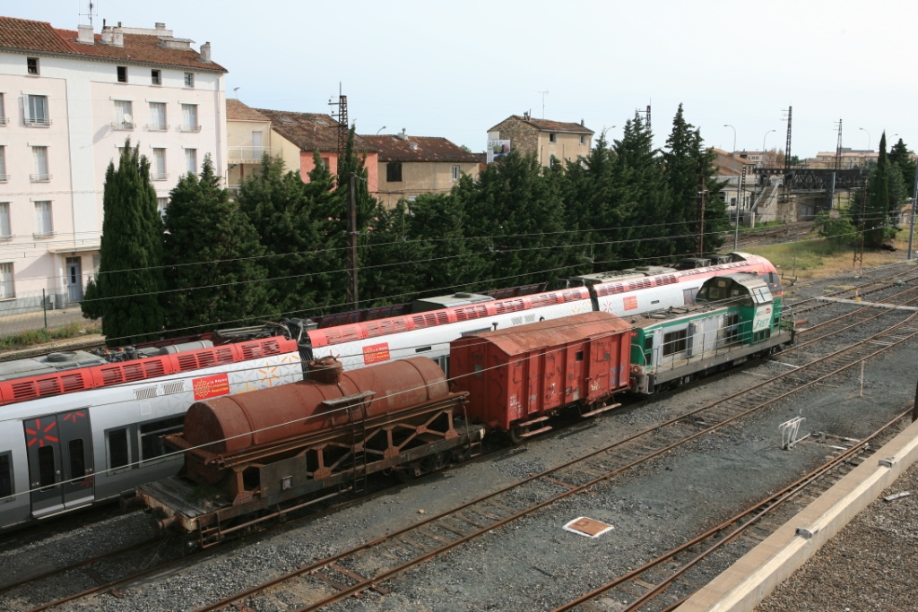

Durant des années une fourgon "M" traîna au dépôt de Narbonne. Je l'avais visité. Il était dans son jus avec le local du CTR intact. J'avais vu le responsable du musée du CF de Mulhouse pour lui dire de récupérer ce fourgon qui témoignait, une époque et un métier. Pas de suite...

monplaisir a écrit:Durant des années une fourgon "M" traîna au dépôt de Narbonne. Je l'avais visité. Il était dans son jus avec le local du CTR intact. J'avais vu le responsable du musée du CF de Mulhouse pour lui dire de récupérer ce fourgon qui témoignait, une époque et un métier. Pas de suite...
Si c'est celui qui a fini au fin fond du triage, il a été récupéré par le train des Mouettes et, je crois même que c'est celui là qui a été classé MH
