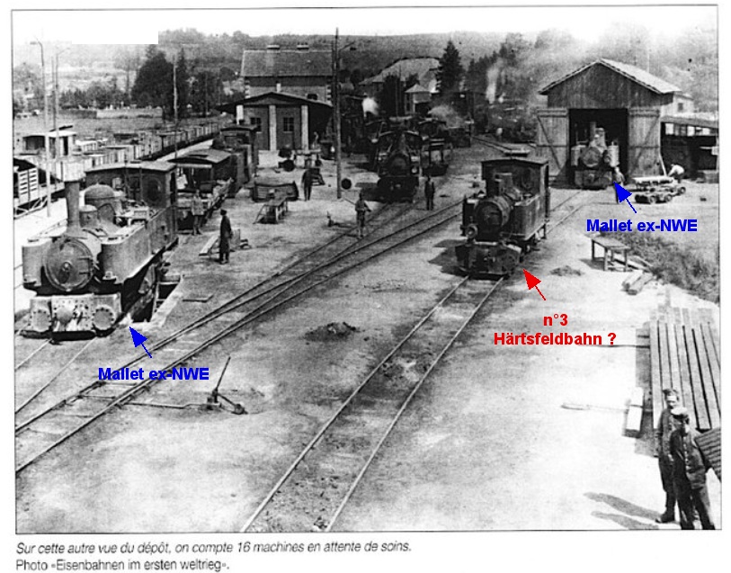

Bonjour, petit "up" sur ce fil à l'attention de Johannes "150Y17" ;)
Qu'ont donné à ce jour les recherches sur cette machine disparue ? n° 4.585 sur le réseau de la Meuse après la guerre ? l'ouvrage "Les Petits Trains de Jadis" fait effectivement mention (vol."Est"/p.70) de l'utilisation en 1920-22 de trois machines 020-020T récupérées à Montmedy et utilisées à la carrière de Beauzée "puis restituées au réseau de la Woëvre". Mais il ne donne malheureusement pas de numéros...
À l'occasion d'une discussion sur le forum PME autour de photos prises durant la première guerre mondiale à Montmedy (voir ici : http://www.passion-metrique.net/forums/viewtopic.php?f=2&t=7930), j'en ai montré une (trouvée dans le livre "Le Chemin de Fer au Pays de Montmedy" par Pierre Adnet, autoédition en 2007) où notre interlocuteur allemand a identifié deux Mallet ex-NWE et où, comme moi, il trouve qu'une autre Mallet présente une forte ressemblance (petit gabarit) avec la 020-020T n°3 du Härtsfeldbahn...
Voici le cliché en question :
Evidemment, nous ne sommes pas sûrs à 100% et... cela ne nous dit pas ce qu'est devenue la machine après la guerre. Mais comme tous les documents la concernant (éventuellement !) vous intéressent...
Et l'avis des gens de du Härtsfeld-Museumsbahn sur cette photo m'intéresse aussi ! ;)

Waouh! Je vais vérifier cela cet aprèm quand j'aurai un peu de temps!
Un grand merci déjà! Le cliché est MAGNIFIQUE!!!!

Voilà, j'ai envoyé la photo aux "collègues". Attendons leurs avis.
En comparant les différentes photos de la loco No. 3 à celle de Montmédy, je dirais bien que c'est la même machine! :applause:
