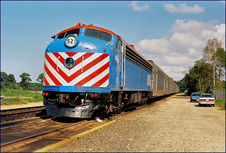

BURLINGTON a écrit:Les EMC E2, en 1937/1938, faisaient 1800CV unitaire et étaient vendues sous forme de set A-B ou A-B-A soit 3600CV ou 5400 CV. Ces set étaient découplables mais étaient utilisés systématiquement en entier. Une unité B ne pouvant circuler seul.
Bref, ces machines étaient déjà des machines modernes alors que les 262 BD à l'instar des 2D2 électriques étaient déjà de technologie ancienne (châssis moteur rigide, bogies porteurs, etc)
Superlatif quand tu nous tiens... :ange2:
Si on veut être totalement honnête, les E-Units étaient des A1A-A1A. Donc certes pas de bogies porteurs, mais des essieux porteurs tout de même. Et c'est un thuriféraire du ferroviaire nord-américain qui le dit. ;)
Quant au fait que les sets étaient utilisés systématiquement en entier, oui (aux débuts).... et non (en fin de vie). ;)

Tout à fait d'accord avec toi ;) Pour les A1A, la technique des bogies moteur était déjà là. La technique des châssis moteurs rigides extrapolées de la vapeur et nécessité par de volumineux moteurs électriques était déjà obsolète. La technique n'a quasiment pas été reprise après le 2ème GM.
La solution par set était aussi plus "maligne" puis qu'elle a permis l'utilisation tardive de ces machines.
Bref, si les prototypes 262 DB étaient de beaux engins, ils n'étaient pas moins dépassés dès leur création. Ils me font penser au Centipede de chez Bladwin.
