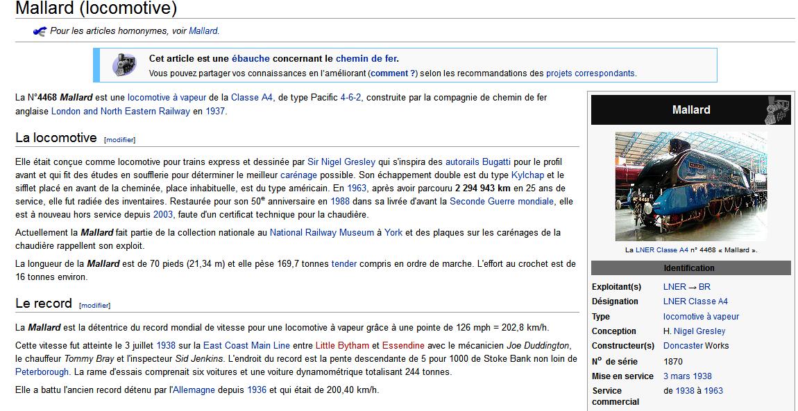

Un petit rappel des circonstances et du contexte serait le bien venu (je regarde ce que je trouve).
De mémoire, ce record d'avant guerre (années 30) aurait été réalisé en pente (et le vent dans le dos ?), ce qui n'empêche pas que la locomotive et son mécanisme ont effectivement tourné à 202 km/h.

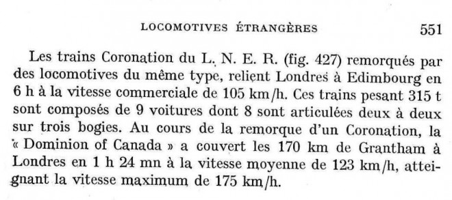

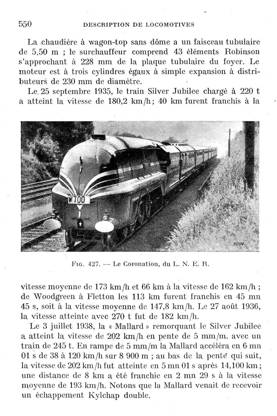

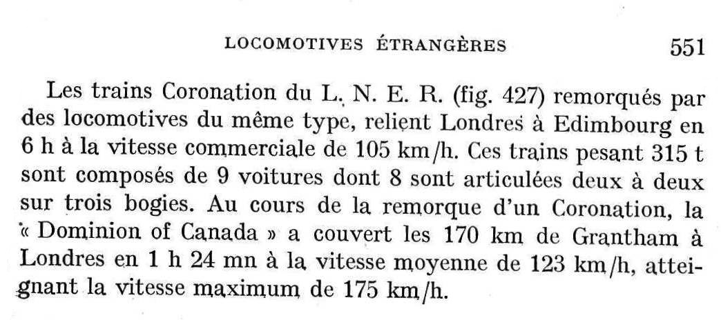

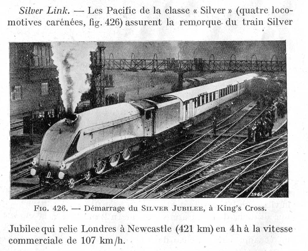

Autre source d'info sur ces machines, cette bible de la traction à vapeur, le " Devernay "
et cet extrait
Les vitesses indiquées en tête de trains commerciaux laissent rêveur à une époque où les dispositifs de contrôle de vitesse n'existaient pas et les moyens de mesures et les connaissances en matière de stabilité étaient encore empirique...
Il y avait-il seulement un indicateur de vitesse à bord des machines anglaises à l'époque ?
