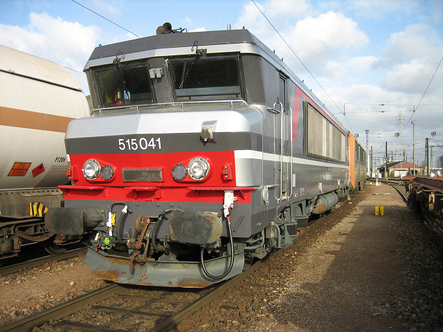

Vu ce matin à Villeneuve SG, sous le beau soleil parisien, en provenance d'Oullins pour Achères : La 15041 ex-Strasbourg, reconvertie à la reversibilité, pour les V2N TER sur l'ouest...
Les modification sont :
  • Ajout d'un equipement et donc d'un cablot en facade et sur la traverse pour la reversibilité...
  • Ajout de la climatisation (presence de la grille de ventilation, à la place de la plaque du numero en façade)...
  • Changement du bloc-batterie...
  • Remplacement des fanaux rouges à ampoules pas des blocs leds...
  • Ajout d'un temoin de freinage sur le coté de la loc, pour les essais de frein en gare...
  • Remise en peinture de la caisse, laissée en multiservice, et retouches sur le chassis (provisoir ?)
  • Ajout de l'indice "5" de l'activité TER et du "R" derrière le numéro sur le coté pour signifier de sa reversibilité...

Très intéressante photo. Symbole de la reconversion de ces prestigieuses machines après leur éviction des lignes de l'est.
Nous avons hâte de voir ces engins avec les rames corails réversibles "NG".

superbe photo :applause:
en plus elle est restée en corail+ :coeur1:

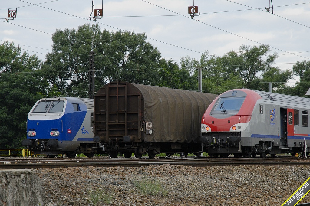

Les B6dux tournent encore pour le Corail Intercité, sur St-Lazare... J'en ai vu encore recement et Morvan peut, je pense, confirmer... :mrgreen:
Quant a celles repeintes pour le TER sur Lyon, avec les nouvelles, je me demande ce qu'ils vont en faire... En secours, en cas de panne des B5uxh ??!!! :siffle:
Glossaire pour les novices : A gauche : B6dux et à droite : B5uxh

Un puits de science ce Truckteur! :D :applause:
(et entre les deux, c'est le nouveau matériel banlieue?) :diable:
