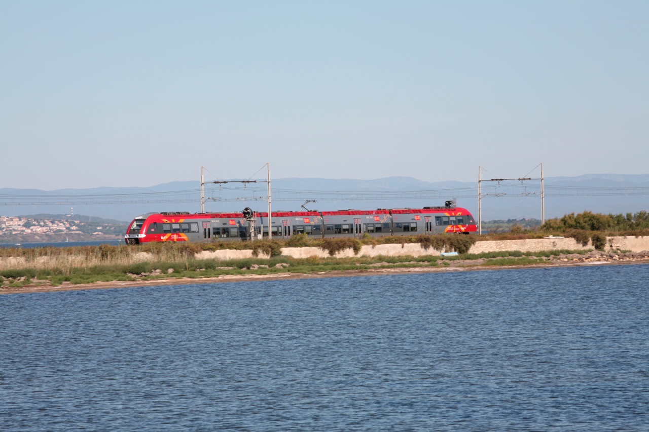

Je vous invite à découvrir dans ce fil quelques photos des trains de Septimanie, nom qu'avait voulu donner Georges Frêche en 2004 à la région Languedoc-Roussillon. En fait nous allons parcourir la ligne "des étangs" , la section Narbonne-Port La Nouvelle de la ligne Narbonne - Cerbère qui traverse le système lagunaire sur une longue digue.
Il y a quelques années j'ai découvert au hasard d'une promenade entre mer et étang, du coté de Port La Nouvelle, que l'ile Sainte-Lucie située sur les bords de l'étang de Bages, constituait un excellent promontoire pour photographier les trains parcourant la digue.
De Narbonne à la nouvelle les étangs sont aussi traversés par le canal de la Robine unissant l'Aude et le canal du Midi au port de Port La Nouvelle. Il s'agit en fait de la réutillsation par l'homme d'un ancien cours de l'Aude. Le chemin de halage est reconvertie en piste cyclable depuis quelques années, offrant un point de vue sur la voie ferrée au milieu des étangs. Il permet aussi l'accès à Sainte-Lucie.
Commençons par honorer les trains du pays: la livrée Franboise des TER Languedoc Roussillon est très seyante:
En agrandissant la photo vous apercevrez au fond l'imposante silhouette de la cathédrale de Narbonne.
La photo est prise depuis le Canal de la Robine; celui-ci au niveau de la pointe de Sainte-Lucie se sépare de la voie ferrée en marquant un virage à 90° vers l'est permettant d'avoir en mire l'étang de l'Ayrolle, le canal de la Robine, la digue de la voie ferrée et l'étang de Bages. De l'autre coté de l'étang de Bages les villages de Peyrac et de Bages, perchés sur les flancs.

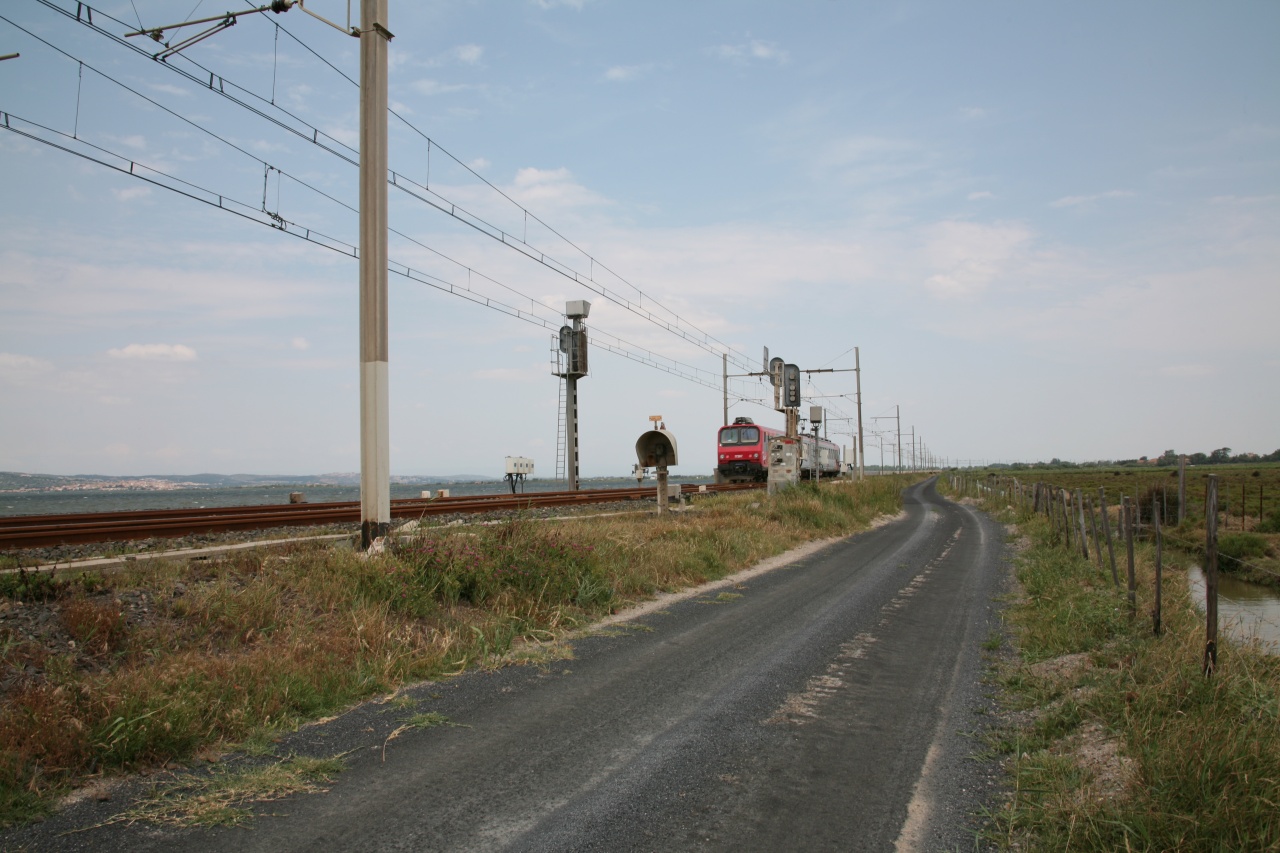

Voici un autre cliché un peu plus près:
L'on distingue nettement que la ligne est équipée d'IPCS comme le montre le panneau à cible ronde: il porte le signal de ralentissement annonçant la bretelle de changement de voie située un peu plus sur la digue en direction de Narbonne,un canton avant l'ancienne gare de Gruissan-Tournebelle. Les installations de cette bretelle sont commandés par un PRS télécommandé à distance:
A suivre.
Salutations amicales.

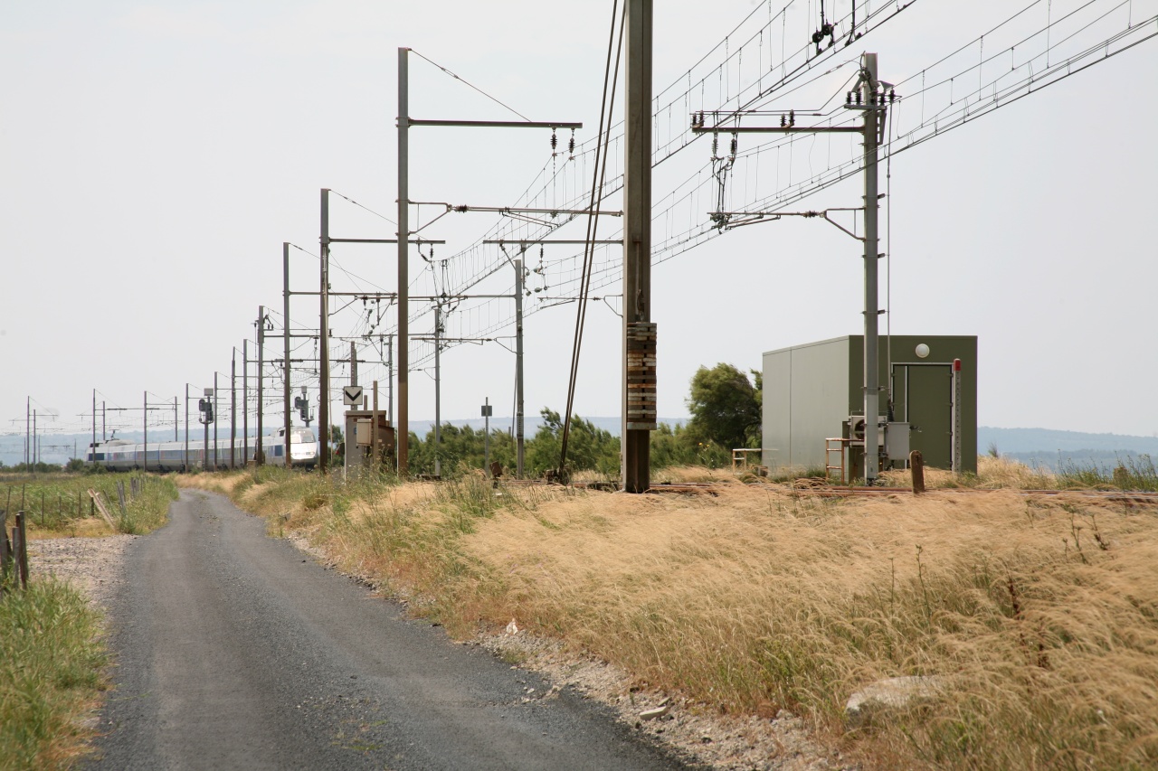

Installation Permanentes de Contre Sens: en pratique une voie équipée à contre sens d'une signalisation à cantons long (un canton pour chaque intervalle permettant le changement de voie), similaire au BAPR, d'où les cibles rondes sur les signaux d'annonce (VorSignal :D ). Installation moins couteuse que la véritable banalisation.
L'on voit d'ailleurs la suite de l'installation sur le photo ci-dessous où un TER assuré en Z2, modernisée et climatisée, se dirige vers Narbonne en ayant dépassé les carrées de protection de la bretelle de changement de sens, coté Narbonne. Ces signaux portent non seulement le carré mais aussi le Rappel de Ralentissement et sont équipés d'indicateurs lumineux indiquant l'éventuel entrée ou sortie en IPCS, qui informent, notamment, le mécanicien sur l'emplacement des signaux, situés à droite, de la voie prise à contre sens.
A u 2ème plan l'étang de Salse et fond le village éponyme.
Bonne nuit à tous. :dodo:

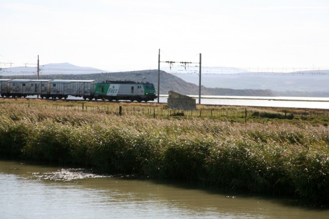

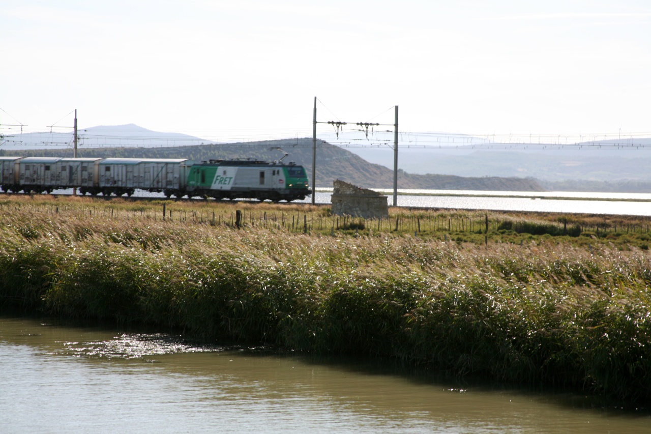

Nous revoici entre Narbonne et Port La Nouvelle, là où la voie longe le canal de la Robine. Et sur cet axe il y a encore du "fret", surtout du combiné. Cela va faire plaisir à quelqu'un, en voici du fret:
