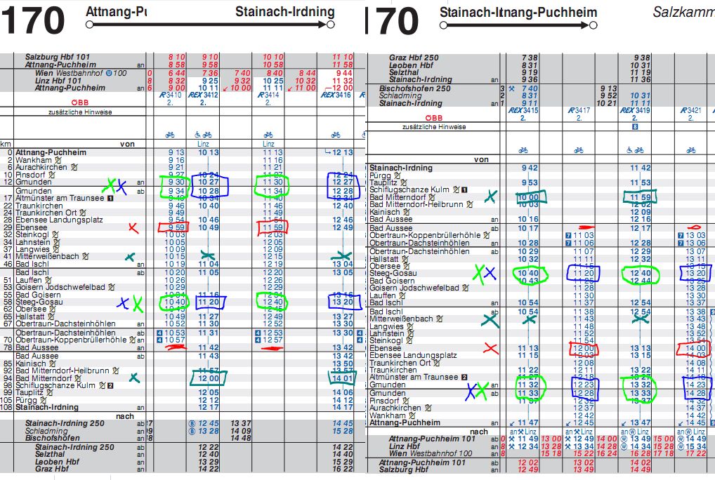

Dans les lignes a une voie la règle de cadencement >ne pas que rapide que possible mais que rapide que necessaire< est toujours a respecter.
voici un exemple dans une ligne en autriche ou l'omnibus et le service acceleré donnent deux cadencements a 120 minutes :
Evitements entre trains omnibus
Ebensee, le deuxieme point de symmetrie est déja le terminus
evitements entre trains accelerés (REX)
Mitterweissenbach (sans arret) et Bad Mitterndorf
comme toujours dans une cadencement de 120 minutes les evitements doivent etre exactement a l'heure.
evitements entre trains acceleres vers amont et trains omnibus vers aval
evitements entre trains accelerées vers aval et trains omnibus vers amont
Gmunden et Steeg-Gosau : a cause des vitesses differentes les evitements ne sont pas a l'heure ni a la minute 30 (A Gmunden encore bien proche, mais a Steeg-Gosau déja bien decalé, 10 minutes)
dans un systeme comme ça on peut accelerer et ralentir le train plus rapide dans une maniere qui permette les evitements regulieres entre toutes les trains de la ligne et cadencer toute la circulation par rajouter ou supprimer des arrets. Veut dire : supprimer des arrets en plus pour accelerer les trains REX (RegionalEXpress) ne donne rien mais un bo...aehm...azar
voici le horaire complet :

dans une ligne on peut avoir des cadencements differentes. les Intercities sont cadencées, les omnibus sont cadencées...
cette exemple (le Salzkammergutbahn) monte comment on peut combiner deux cadencements de 120 minutes (des omnibus et des semidirect) pour avoir un horaire reguliere, notamment dans une ligne a une voie sans construir des evitements en plus pour avoir un cadencement des omnibus toujours et partout...
mais la ligne est cadencée.
