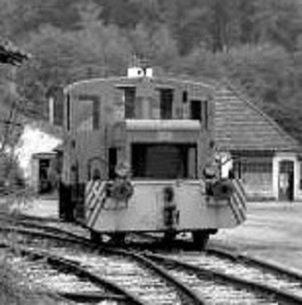

Bonjour à tous.
Serait-il possible de me renseigner (constructeur , modèle ) sur ce locotracteur ?
Désolé pour la qualité du cliché pris à la fin des années 70.
Le crayon d'abord.

Bonsoir, ça ressemble beaucoup à un Y 5100 SNCF....Ou a été pris ce cliché ? C'est un embranchement privé ? Et tout cas, la traverse de l'engin avec les zébrures, ce n'est pas SNCF...

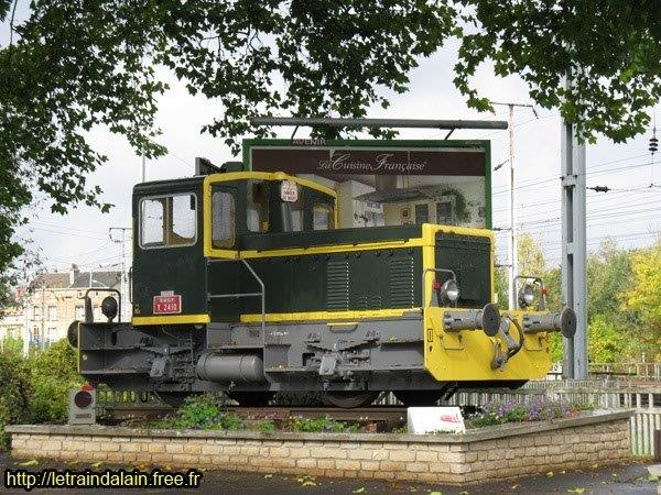

ça ressemble fort à un Y2400
photo "le train d'Alain"

Selon Le Matériel Moteur, les locotracteurs Y 2400 (Decauville) et Y 5100 (De Dietrich), construits en 1962-1964, avaient la même caisse et le même châssis. Seuls quelques détails les différenciaient. D'après ce que l'on voit de la cheminée, je pencherais plutôt pour un Y 2400, mais sans certitude. :gratte:

Ou un Y 2100, après réflexion ? C'est l'arrondi supérieur de l'arête du capot qui me fait penser à ça....

Y 2100 ? En effet, outre l'arrondi du capot moteur, on retrouve la forme des rampes posées sur le tablier au niveau des phares et la largeur de la calandre (si on utilise ce terme sur un véhicule ferroviaire). Il y a aussi les vitrages, posés sur cadres métalliques, sans joints caoutchouc.Ces locotracteurs Y 2100 étaient de construction BDR (Baudet Donon Roussel), livrés en 1952-1953.

Grace à vous , après lecture du site " le train d'Alain " , et en grattant sur la toile en partant de vos premières informations , j'ai pu découvrir l'article de Loïc Fieux dans LR 654 sur les Y 2400/5100 avec un encart particulièrement intéressant sur les différences visuelles entre les séries Y 2100/2200/2300/2400/5100.
Comme il a été précisé auparavant, on peut penser qu'il s'agit d'un Y 2100.(calandre , vitres, mains montoires )
Loué ou pas ?
De quelle provenance? Mystêre.
Il fut utilisé sur le site des usines Japy de Fesches le Chatel /Dampierre les bois après la réforme de la Henschel survenue en 1966. Les archives ont quasi disparues, tout comme une bonne partie des usines, quand au chemin de fer , je ne vous fais pas un dessin.
Y 2100 IDENTIFIE CASSERIE JAPY
Des zébrures apparurent sur des Locma mais ceci concernerait une période bien postérieure à la prise de ce cliché.

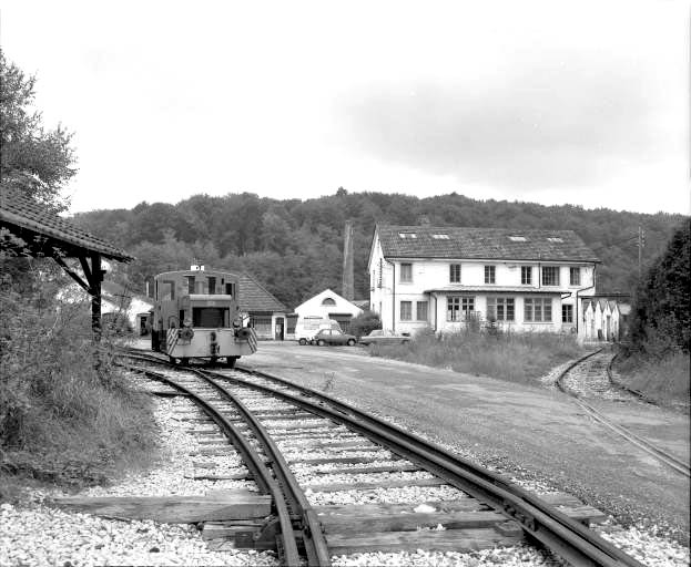

Tiré de "Mémoire en images - Locotracteurs et draisines (Bernard BATHIAT, éditions Alain SUTTON
Ça ressemble bien ! (il y a deux autres photos : une 3/4 arrière et le pupitre de conduite)

C'est exactement ça, dans les deux cas on distingue le radiateur de refroidissement derrière la grille....Si mes souvenirs sont bons, ces Y 2100 étaient motorisé à l'origine par un moteur Renault à essence....
