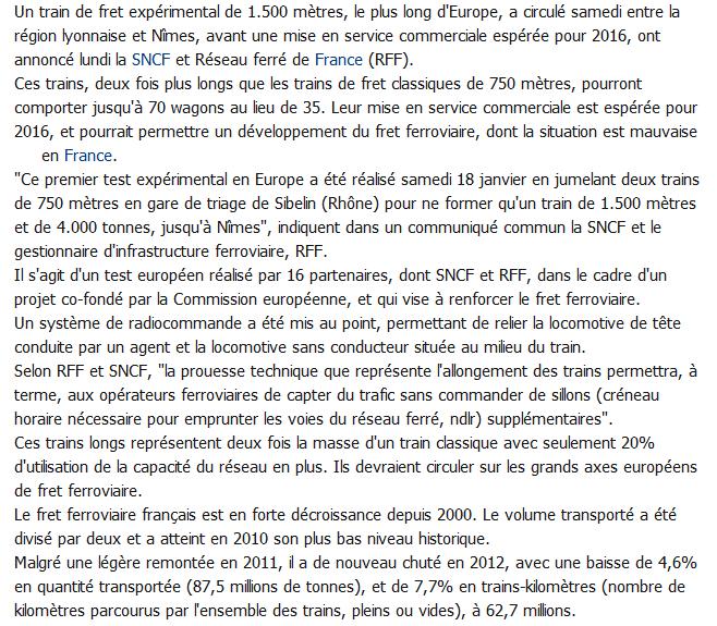

Le serpent de mer des trains longs réapparait :
http://www.leparisien.fr/lyon-69000/le-plus-long-train-de-fret-d-europe-a-circule-samedi-entre-lyon-et-nimes-20-01-2014-3512493.php
Autant je comprends et apprécie la performance technique, autant je suis perplexe sur l'intérêt commercial même si j'en comprends l'aspect financier pour les opérateurs fret !

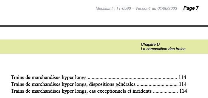

Cependant, les infrastructures actuelles ne sont pas adaptées à ces trains longs de plus de 750 m, en particuliers les faisceaux de réceptions, les évitements circulations en ligne ou dans les gares.... et l'adaptation aura un coût qui logiquement devrait être à la charge des opérateurs fret selon les textes législatifs ?
La chose n'est pas nouvelle, il y a plus de 10 ans maintenant, 20 peut-être que l'on fait des essais puis annonce la mise en marche de ces trains longs, les textes relatifs à la compositions de ces trains ont même été adaptés à ceux-ci (TT 0590 de 2003)
, et a chaque fois, l'initiative a fait long feu sans que l'on sache précisément pourquoi (probablement des problèmes et des coûts d'exploitation).
Il n'y a pas longtemps, c'est l'opérateur du Modalor qui annoncait la mise en circulation de trains long (1050 m si je me souviens), qu'en est-il aujourd'hui ?
L'idée qui me parait la plus intéressante est la possibilité de jumeler deux trains pour gagner un sillon, mais il n'est pas nécessaire que ceux-ci fasse obligatoirement 750 m chacun.
A suivre...

A quoi sert la radiocommande de la machine du centre du train puisque celle ci circule les 2 pantos baissés ? (D'après la vidéo diffusée ce jour par Espace train) Uniquement pour fournir l'air nécessaire au freinage du train vu sa longueur ? parce que 4 000 T. avec une seule loco ce n'est pas nouveau.

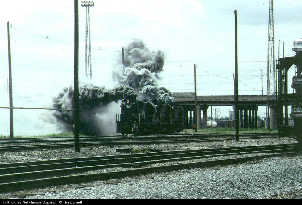

C'est p'têt un diesel? :mdr2: :siffle:

Diesel élextrique donc ! (vu les pantos) comme les AGC bi mode! :mdr: :mdr2: pas marrant elle fume même pas autant que ma Lada.

16012 a écrit:Bonsoir,
Cdlt
16012
Si la machine intercalaire ne tractionne pas et n'est pas télécommandée, elle est acheminée en véhicule. Il est dit qu'il s'agit de deux trains "fusionnés" pour gagner un sillon. Il faut bien acheminer la locomotive du deuxième train (et son ADC), au moins pour une question de roulement et en particulier si à Nîmes chacun continu dans une direction différente. Il est probable que le conducteur de la deuxième machine a pris place en tête avec son collègue. Au moins pour l'essai, par la suite, on gratera bien l'agent de conduite !
Messagepar 16012
22 Jan 2014, 00:03
Il s'agirait donc de 2 trains prévus au roulement et non de 2 compositions formées spécialement pour la circonstance d'où tes explications. J'avais vu dans les années 80 dans la montée du St Gothard de tels convois avec des Ae 6/6 intercalées mais celles ci circulaient panto(s) levé(s) avec una ADC au manche, la technique a beaucoup évolué depuis mais j'en étais resté aux possibilités de l'époque. Nostalgie quand tu nous tiens !
Merci pour les explications
16012
Je n'y connais pas grand-chose en matière de chemins de fer français / européens, mais dans le cas que tu évoques, le St Gothard, il y a peut-être une autre explication: la résistance des attelages. En effet si tu considères l'existence d'une loco (ou d'un ensemble de locos) "helper", idéalement placée aux 2/3 arrières du convoi, en plus de la loco/UM de tête, tu peux théoriquement tripler le tonnage d'un convoi sans engendrer d'effort supplémentaire au niveau des attelages. Du moins si l'on considère que ceux-ci (ou les tampons, c'est vrai, il ne faut pas oublier que ce système est toujours en vigueur de ce côté-ci de la Flaque) ne sont pas limités en effort de compression.
