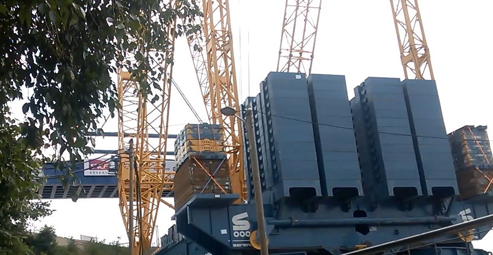

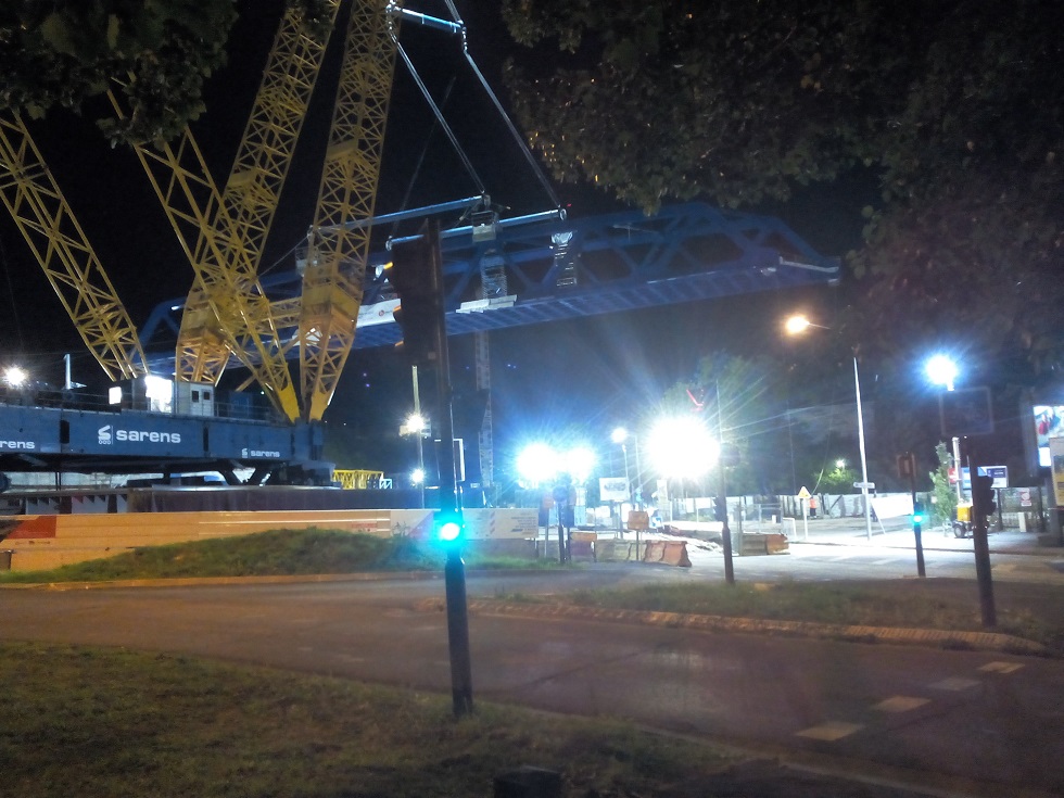

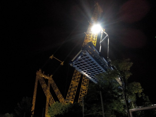

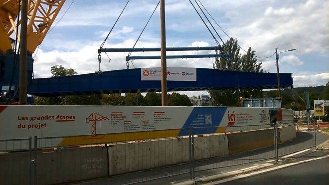

Suite (et fin ?) du reportage à Massy.

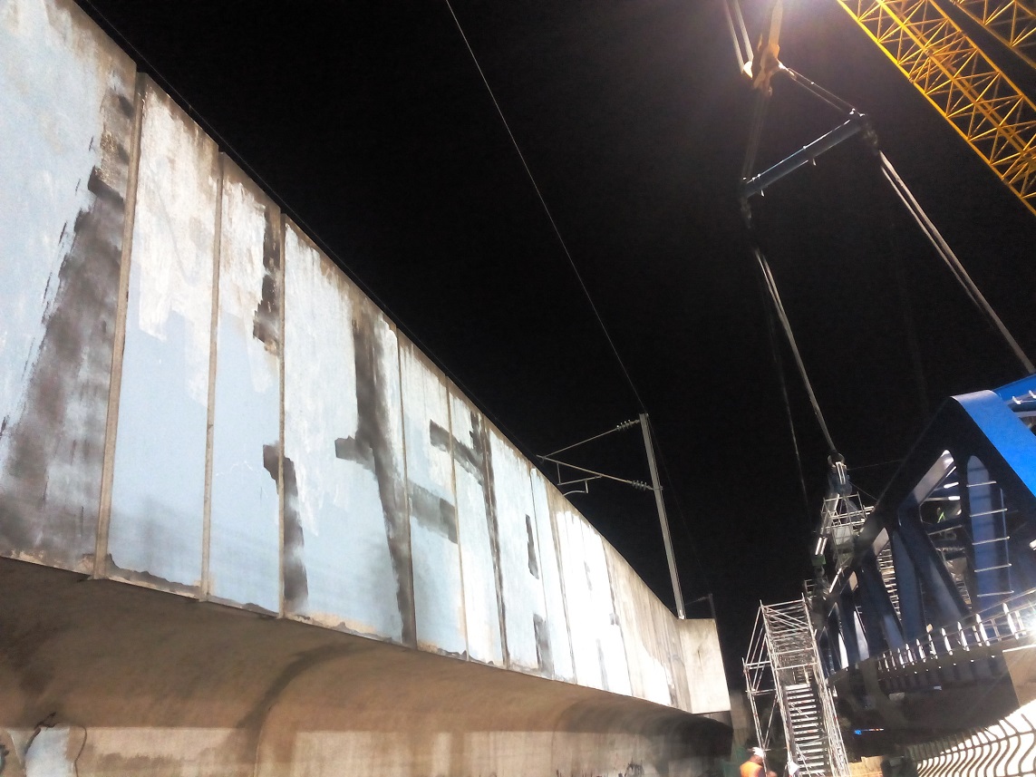

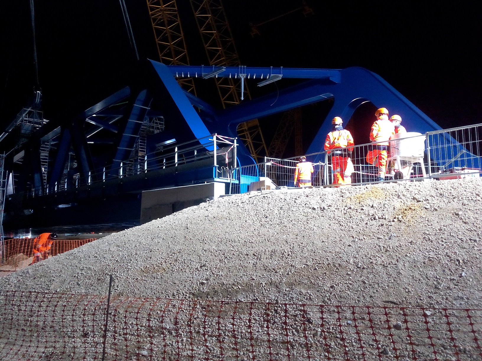

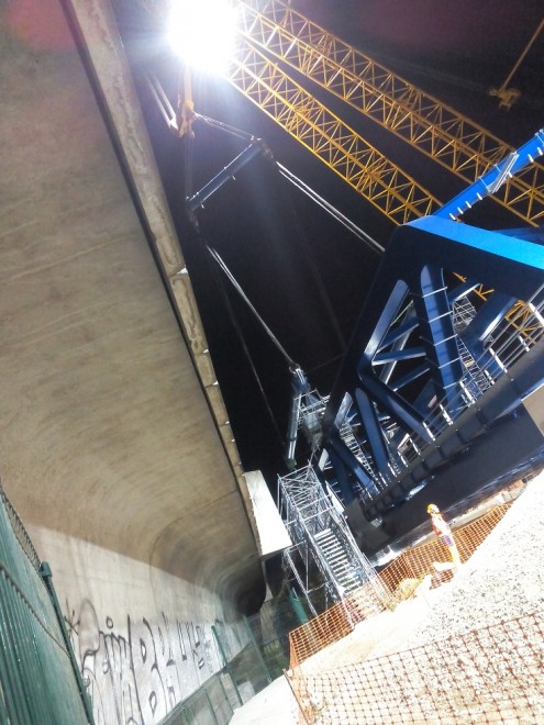

Le levage du pont de Chartres (RATP donc) a débuté à 23h30 lundi au lieu de 01h00 mardi, avec plusieurs poses. Au bout d'une heure, on en était encore là :
vue depuis le terrain de foot un peu après :
et depuis le terrain de basket :
en surplomb de sa position finale après une rotation de 180°:
Presque posé (vue de l'autre côté des voies par rapport aux photos précédentes, à gauche l'un des viaducs de raccordement à la LGV A) :
Ensuite, il y a eu presque une heure de tentative de résolution d'un problème : il y avait 2 cm de décalage sur l'angle côté Paris/viaduc LGV. Au final, la pose a eu lieu avec 4 mm, mais théoriquement ça ne pouvait pas rester en l'état. A noter que la grue pose les ponts sur des groupes de vérins qui permettent d'ajuster la descente au mieux ensuite.
On peut voir la proximité du raccordement de la LGV (où les TGV passaient de et vers Paris Austerlitz à vitesse réduite) avec le nouveau pont :
Avant le levage proprement-dit, la grue a pesé la charge : environ 160 t d'agrès (câbles, sangles textiles, manilles, palonniers écarteurs) et 1365 t pour le pont (soit 10 t de moins que prévu).

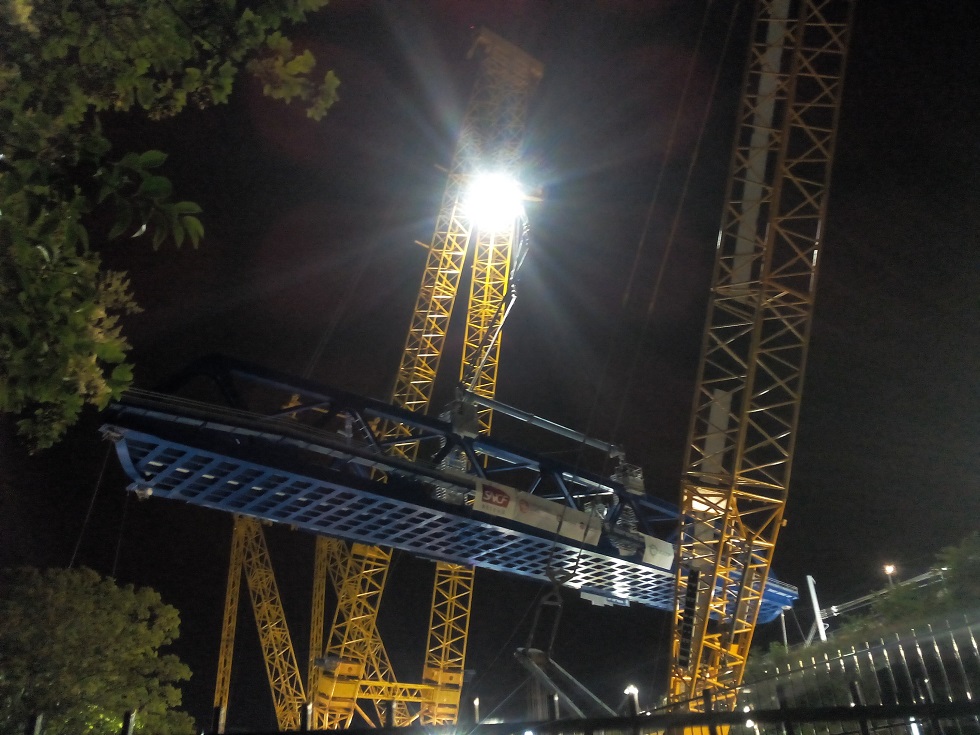

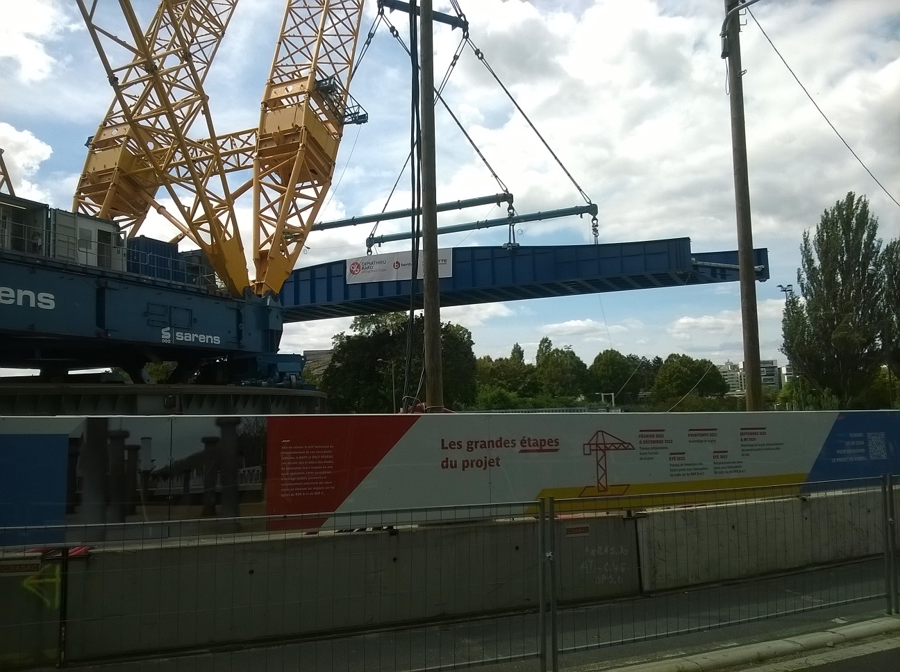

Mais ce n'est pas fini, car j'ai passé 20 h sur place (sans fermer l'oeil, et avec beaucoup de marche pour naviguer entre les spots faute d'avoir pris ma trottinette :mur: ), et il y a le second, le Gallardon SNCF.
De jour cette fois, mais là, ça n'a pas commencé à l'heure ou en avance, mais plutôt en retard de 3 h suite à un problème de préparation des agrès (différents entre les deux ponts) : 14 h au lieu de 11 h, avec une foule exposée au soleil sur le terrain de foot :pleure:

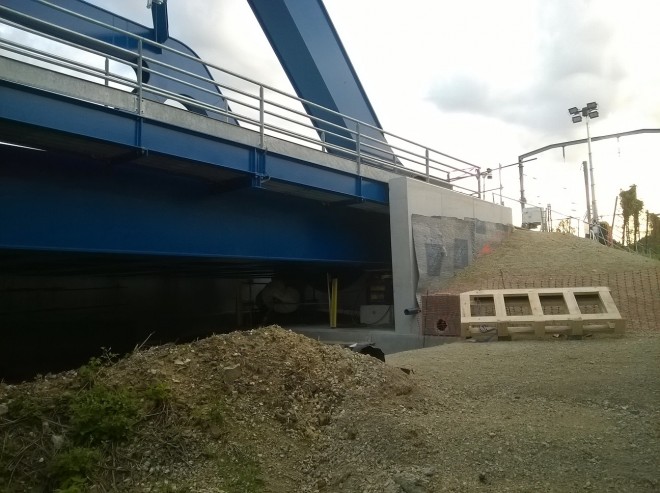

Donc, déjà, une vue de près du pont RATP en plein jour et encore sur ses vérins (là où il y avait un problème) :

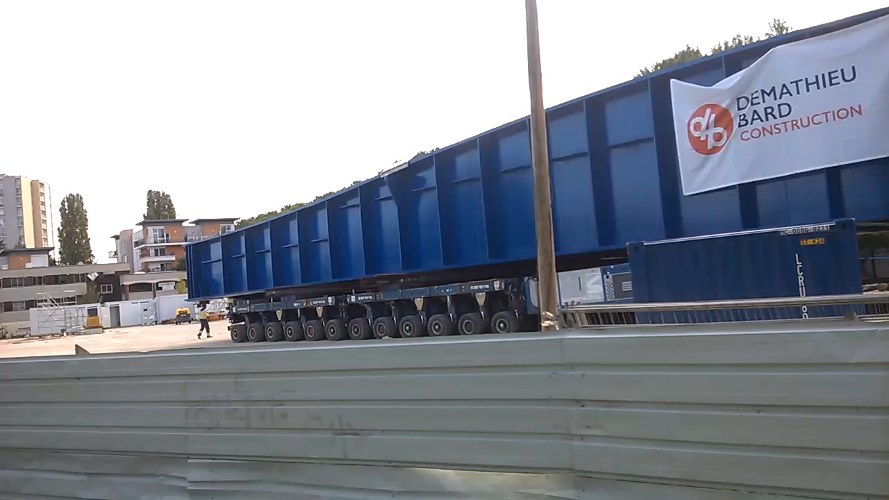

Ensuite, le pont SNCF qui est transporté au plus près de la grue avec des remorques automotrices (4 lignes de 12 essieux à 4 roues, soit 192 roues au total :ggg:
Début du levage :
puis rotation :
c'est presque terminé :

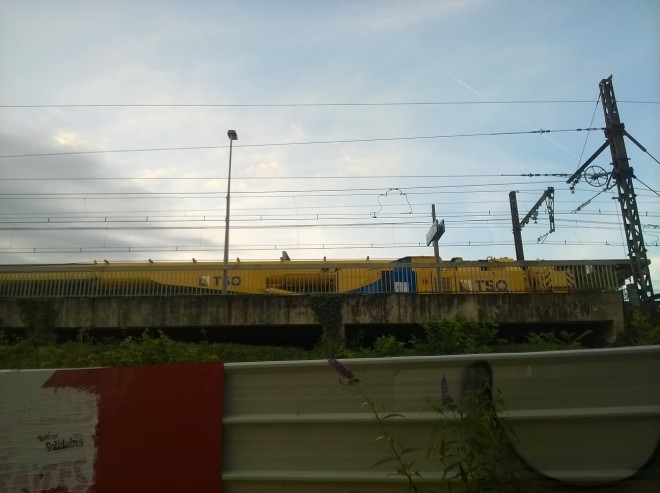

Le reste sera du classique. La grue Kirow de TSO est prête en gare de Massy-Verrières pour reposer les coupons de rails :

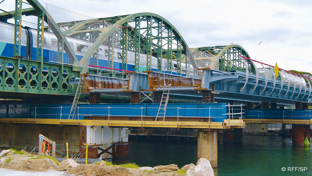

BB67300 a écrit:Oui, quand on ne sait pas, on évite. La cuvette à ballast n'est pas en béton, mais en inox ;)
Le problème de ce pont est particulier puisqu'il est à moins de 500 m de la mer. La corrosion saline a eu raison de l'ancien, donc c'est un mix acier-béton-inox qui a été choisi. Et de ce fait, plusieurs entreprises ont conçu ce pont en commun (pas que Matière).
Quant au Titanic, on ne sait toujours pas à quoi ressemble la déchirure dans la coque, puisqu'elle est cachée dans le sable et la vase. Mais l'analyse de certaines tôles semble montrer du fer puddlé avec des différences de taux de carbone et beaucoup de souffre (mais certains endroits du fond marin sont aussi riches en souffre, donc ça pourrait venir de là), et également des compositions très différentes pour les rivets selon l'endroit où ils se trouvaient sur la coque. Il semble (mais le saura t-on vraiment un jour) que les rivets aient d'abord tiré sur les trous, ce qui aurait créé des fissures, puis la cassure soudaine des tôles (facilitée par la température très basse), et qu'à certains autres endroits les têtes de rivets se soient arrachées.

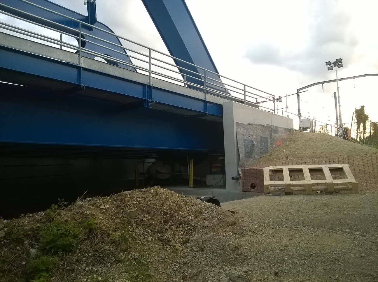

Toujours pour la Siagne.
J'ai dit une bêtise (mea culpa) les poutres sont inclinées. Par contre la cuvette à ballast est en béton et pas en inox... On voit clairement les connecteurs acier/béton et les entretoises qui seront enrobées. On voit clairement aussi le perçage de celles ci pour le passage des armatures longitudinales.
Quand au traitement anticorrosion, compte tenu de la situation, on est peut être sur un système CXHZNV de l'ACQPA.

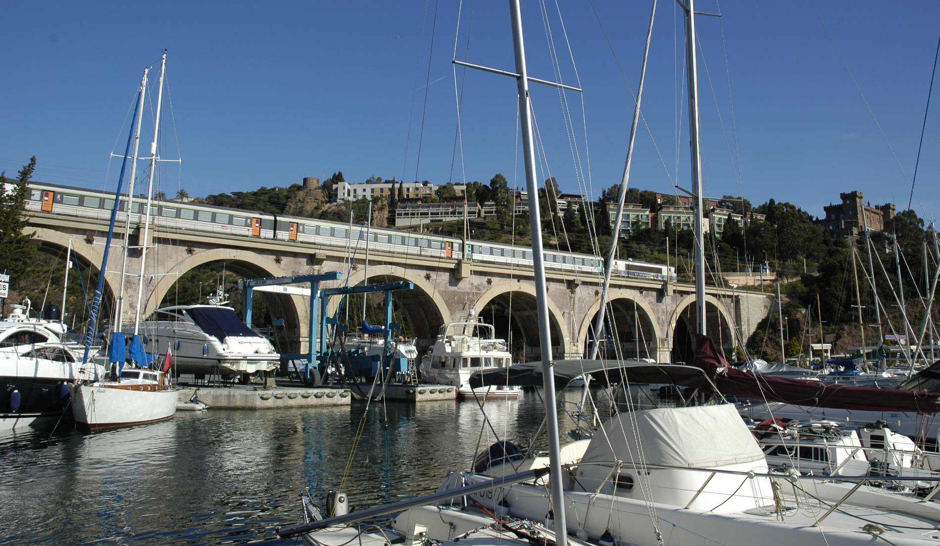

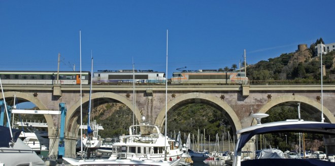

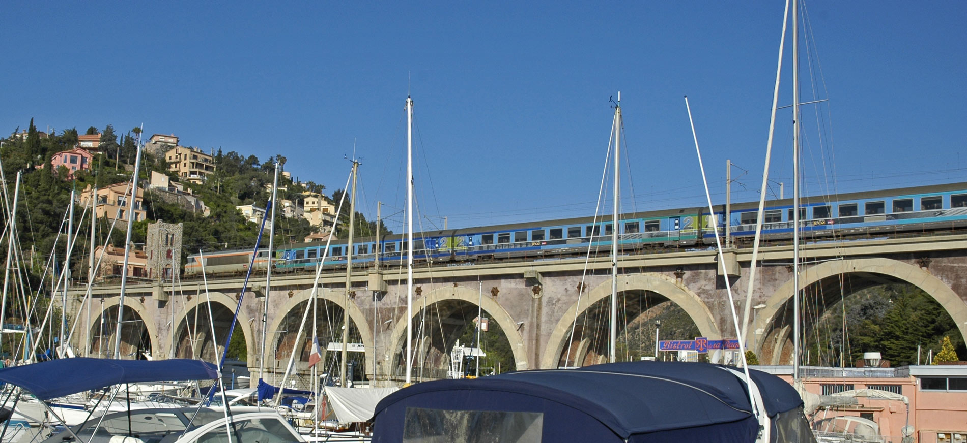

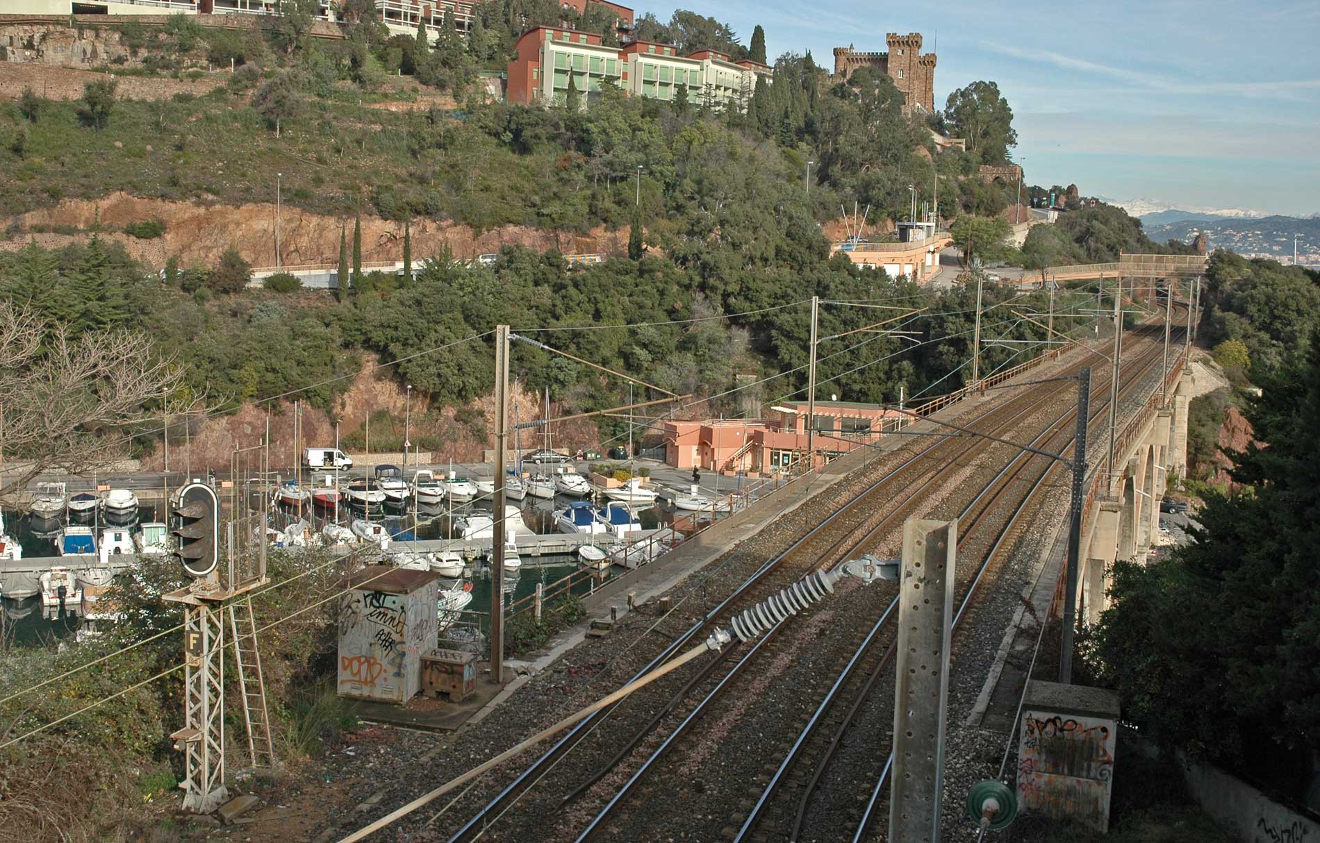

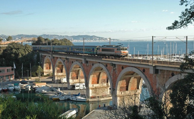

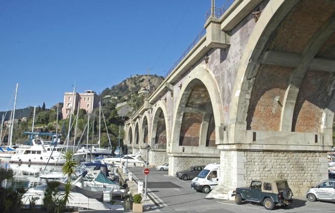

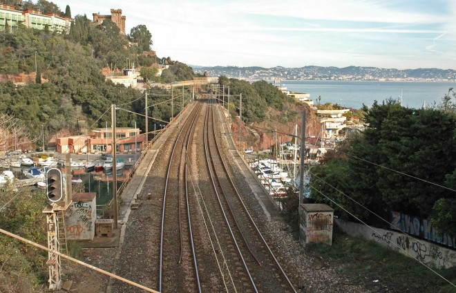

Pour finir, dans l' Estérel , le viaduc de La Rague à Théoule en 2010.
Le prochain pour les compteurs de rivets: un pont cage mixte ferroviaire et routier sur la Loire .
