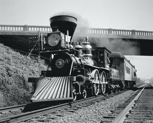

concernant la protection il y'a une construction très efficace, qui évite déjà que quelque chose rentre sous le véhicule: en allemand "Kuhfänger" (rattrapeur des vaches :D ) ou techniquement plus correcte Schienenräumer (degacheur des rails) il n'est pas seulement costaude mais possède aussi la forme d'un chasse-neige et pousse les obstacles gênantes de la voie.
evidement obligatoire en Allemagne, Autriche, Hongrie, Norvege, et beaucoup des autres pays.
