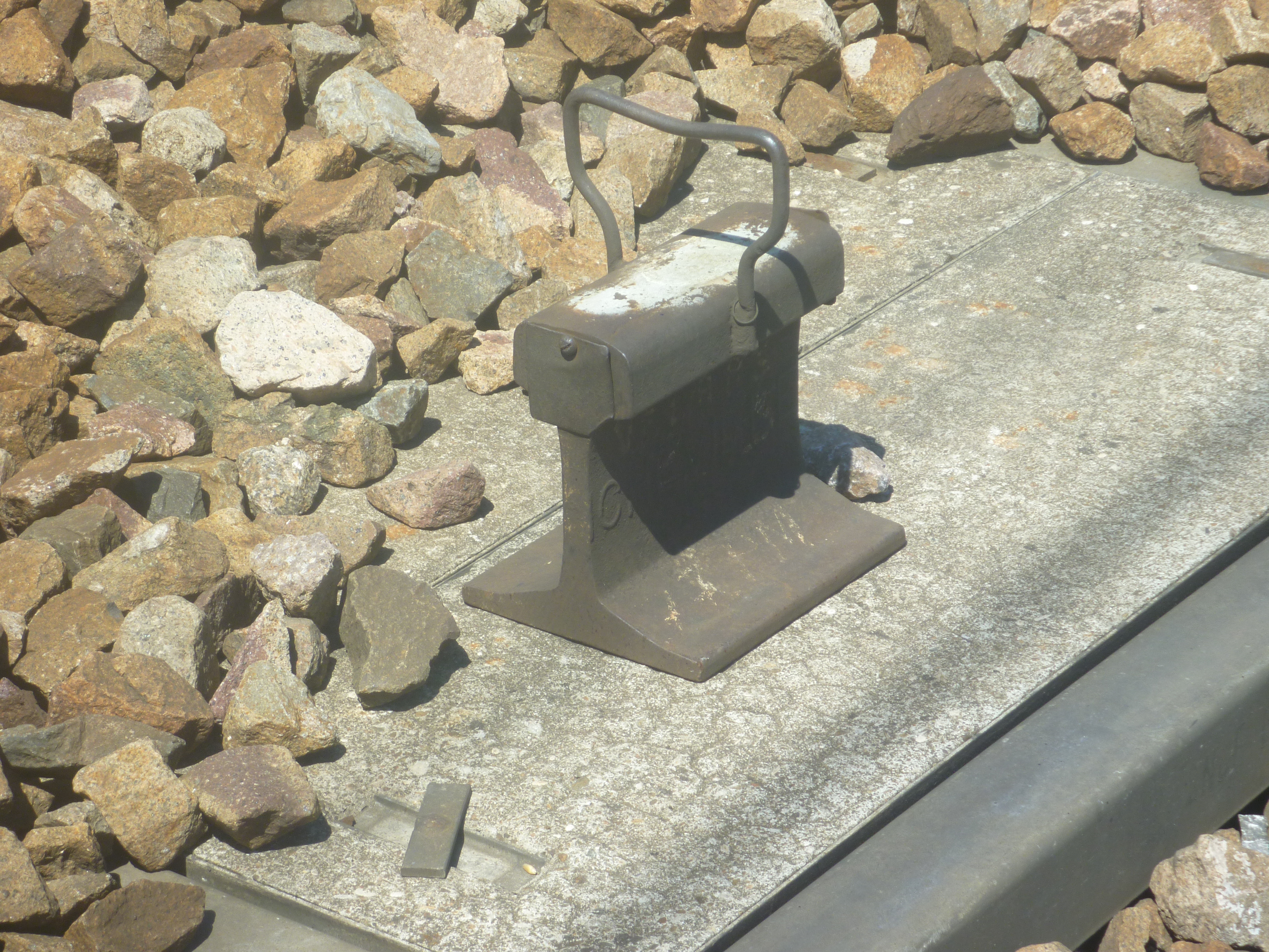

Salut David,
Coupon de rail d'une vingtaine de centimètre percé dans la longueur et ...(je ne vais pas tout dire quand même :diable: ) .... :hinhin :mrgreen: sinon plus de quizz.
Alex.

Support de Thermomètre pour la mesure de la température dans le rail.

Bravo à vous deux... :applause:
Il s'agit effectivement d'un thermomètre servant à mesurer la température à l'intérieur du rail: ustensile très utile lors des périodes de fortes chaleurs afin que les services de l'Infra puissent anticiper d'éventuels problèmes de déformation ou de dilatation des voies... :idea:
(cliché Beilhack pris en juillet 2013 à Velars sur Ouche)
David

Original. Quel en est le fonctionnement?

Très simple, l'âme du coupon de rail est percée longitudinalement, pour y introduire un thermomètre "ordinaire" à mercure ou à alcool. Les deux extrémités sont fermées, le coupon est placé en voie et selon les directives relatives aux périodes de fortes chaleurs, la température est contrôlée afin de prendre les mesures utiles vis à vis des longs rails soudés (LRS). Une poignée est soudée pour le déplacement du coupon.

Merci.
Et le train passe dessus? Les soudures ne sont pas gênantes, et il ne risque pas de se déplacer?
Bizarre.

Tu dois pouvoir à la rigueur y poser une locomotive à l'échelle H0... ;)
Non, en fait, ce (petit) coupon de rail est posé à même le sol à proximité des voies et ne fait absolument pas partie intégrante de la voie. La poignée sert au transport par les agents de l'Infra (ça pèse tout de même son poids).

Merci. Intéressant!
C'est l'expression "En voie" qui m'a fait tiquer!
